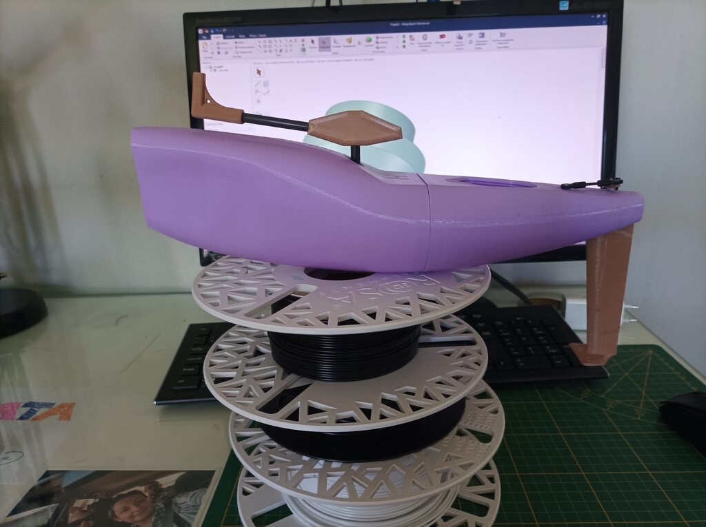

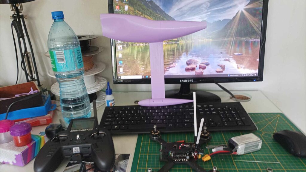

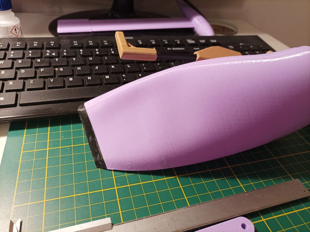

Znalazłem projekt Footy na https://www.thingiverse.com/thing:6573318 i zacząłem druk.
Drukuje się szybko bo to maleńki obiekt pływający.
1701828723_ZdjcieWhatsApp2024-05-12o12_17.51_134f6521.thumb.jpg.7b195817b5da5978b59cac41273f6e89.jpg
2108786349_ZdjcieWhatsApp2024-05-13o22_09.47_ce3170bd.thumb.jpg.783a385447a6681b87b9a2f85ef5b0cf.jpg
Projektant poleca PLA ja jednak wolę PetG nie wiem jak nazwać tą część dzioba ale ona jest z TPU.

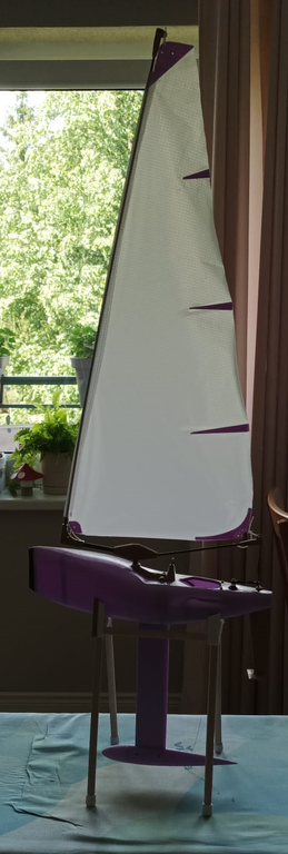

Na wodzie stoi mniej więcej tak. Taśma na bulbie oczywiście do zdjęcia, zapobiegała wypłynięciu kleju.

Drukowany kadłub z PetG nie puszcza wody. Odważyłem się na malutki rejs po jeziorku. Pogoda idealna na oblot s nie pływanie była. Z pakietem zasilającym też coś poszło nie teges i ster kierunku ledwo się poruszał.
