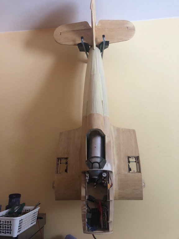

Ta odpowiedź cieszy się zainteresowaniem. emkd Opublikowano 29 Lipca Ta odpowiedź cieszy się zainteresowaniem. Opublikowano 29 Lipca Powstaje bardzo długo - jest szansa, że w końcu poleci. Obecnie jeszcze walczę z połączeniami elektrycznymi w celu maksymalnego ułatwienia montażu pakietów przez startem. Kilka zdjęć z budowy oraz "studiów" projektowych 15 1

emkd Opublikowano 2 Sierpnia Autor Opublikowano 2 Sierpnia W związku z poradami : dokładam wentylację silnika i esc. Przy okazji ponieważ rozmontowałem model zważyłem : kadłub u z usterzeniem i serwami 1849, płat z serwami oświetleniem i podwoziem kpl 2861, drobny osprzęt 349, silnik 948, pakiet 1090, pakiet do odbiornika 500 (!). łącznie 7150 z małm pakietem odbiornika (słabo) lub 7590 z dużym i bec-em ... oczywiście + śmigło i kołpak - ale to już nie ma znaczenia ... będzie mniej, bo perforuję firewall Potrzeba mi dużo mocy
