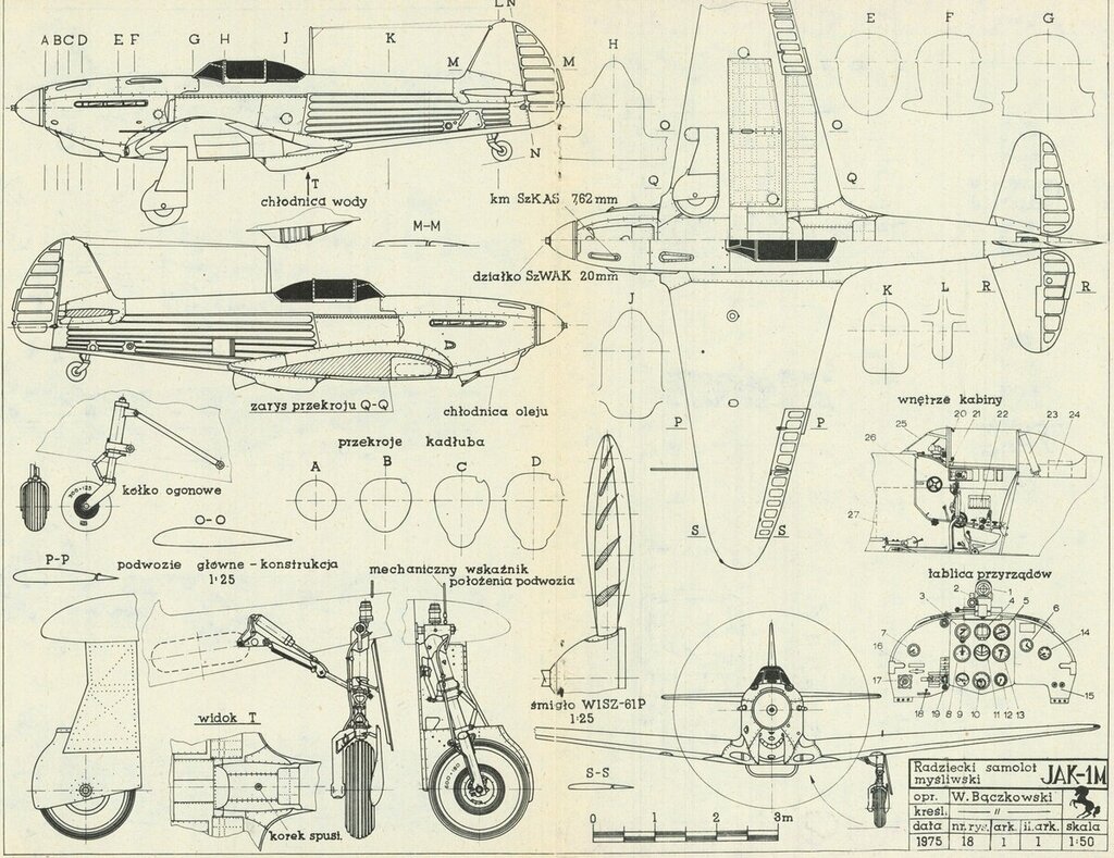

martin19 Opublikowano 7 Kwietnia Autor Opublikowano 7 Kwietnia To mój będzie ciut mniejszy. Chciałem zrobić białą 13. Zaczołem od podwozia bo zachciało mi się pneumatycznego niebawem będą testy.

Jerzy Markiton Opublikowano 8 Kwietnia Opublikowano 8 Kwietnia Zakładam, że pneumatyczny - to chodzi o amortyzator a nie chowane podwozie ? - Jurek

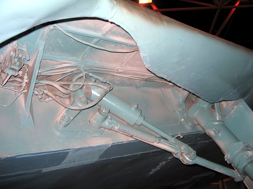

martin19 Opublikowano 9 Kwietnia Autor Opublikowano 9 Kwietnia Oczywiście że chowane. Siłowniki już zrobiłem, są na zdjęciu. Działają. W podwoziu głównym zastosowane zamki, jak w oryginale. Jeszcze tylko zbiornik z zaworkiem i próby całości. Zależy mi na niesymetrycznym powolnym otwarciu dla tego z jednej strony zrobiłem przekrój otworka 0.8, a z drugiej 1 mm. Niebawem zepnę to w człość i zobaczymy Widziałem wiele modeli i żadko podobało mi się jak to podwozie się składa, dla tego chcę wypróbować takie rozwiązanie. Główne chodzi o realizm. Jak się przyjrzeć samolotom to podwozie składa się powoli i żadko symetryczne.
Robert Tomzik Opublikowano 9 Kwietnia Opublikowano 9 Kwietnia 3 godziny temu, martin19 napisał: Oczywiście że chowane. Siłowniki już zrobiłem, są na zdjęciu. Działają. W podwoziu głównym zastosowane zamki, jak w oryginale. Jeszcze tylko zbiornik z zaworkiem i próby całości. Zależy mi na niesymetrycznym powolnym otwarciu dla tego z jednej strony zrobiłem przekrój otworka 0.8, a z drugiej 1 mm. Niebawem zepnę to w człość i zobaczymy Marcin, daj dwa osobne małe elektrozowarki, po jednym na każdą goleń, włączasz jeden po drugim i po temacie. Nie masz regulacji przepływu powietrza, nie masz panowania nad prędkością zamykania i otwierania podwozia. Jakbyś dał na wsuw i wysuw siłownika zaworki dławiąco zwrotne to jest regulacja prędkości. Przykładowany pod linkiem: https://www.smc.eu/pl-pl/products/standardowe-przewody-wielkosci-metryczne-as-2f~133770~cfg?partNumber=AS1002F-23
