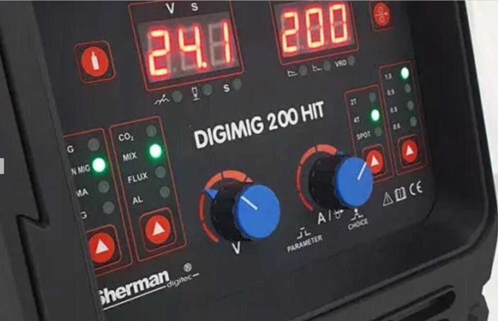

Irek M Opublikowano Niedziela o 17:32 Udostępnij Opublikowano Niedziela o 17:32 Ja akurat rok temu kupiłem tę z fotki. W wakacje ubiegłego roku rozpocząłem podobny temat i koledzy trochę podali różnego sprzętu. Odnośnik do komentarza Udostępnij na innych stronach Więcej opcji udostępniania...
rosik Opublikowano Niedziela o 18:37 Autor Udostępnij Opublikowano Niedziela o 18:37 Ok. A jak taka spawareczka radzi sobie z ciągłością pracy? Czy się nie przegrzewa, lub nie wyłącza. A spoiny Twoim zdaniem wyglądają ok? Czy te 250A to faktycznie tyle z siebie da? Odnośnik do komentarza Udostępnij na innych stronach Więcej opcji udostępniania...
Irek M Opublikowano Niedziela o 19:16 Udostępnij Opublikowano Niedziela o 19:16 Ja jak wspomniałem uczę się więc nie pytaj mnie jak ze spoiną :-). Nawet na próbę nie ustawiałem max amperażu dla elektrody więc też nie odpowiem. Kupiłem do modelarskich prac - spawanie goleni zamiast lutowania i takie tam. Odnośnik do komentarza Udostępnij na innych stronach Więcej opcji udostępniania...

rosik Opublikowano Poniedziałek o 15:00 Autor Udostępnij Opublikowano Poniedziałek o 15:00 Tak się przyglądam i szukam opinii spawarki zaproponowanej przez kol RomanJ4. https://handlowiec-rs.pl/spawarka-migomat-sherman-digimig-200-hit Lub: spawarka inwertorowa MIG MAG TIG LIFT - Sherman MIG 200 SMART Może jeszcze ktoś się wypowie na ich temat. A jak jest z ew. serwisem? Odnośnik do komentarza Udostępnij na innych stronach Więcej opcji udostępniania...

RomanJ4 Opublikowano wczoraj o 20:57 Udostępnij Opublikowano wczoraj o 20:57 W dniu 23.10.2024 o 18:31, rosik napisał: A takie coś? Czy te za ok 1k dały by radę? https://allegro.pl/oferta/spawarka-inwertorowa-mig-digimig-200-hit-sherman-16369309006 https://allegro.pl/oferta/spawarka-migomat-mig-digimig-200-hit-sherman-16651446272 https://allegro.pl/oferta/polautomat-spawalniczy-mig-mag-200a-migomat-synergia-200hd-sherman-9634625323 https://allegro.pl/oferta/spawarka-migomat-sherman-mig-200hd-mma-tig-aluminium-synergia-200a-230v-3w1-9712324480 https://allegro.pl/oferta/polautomat-spawalniczy-spawarka-sherman-mig-200-hd-mma-tig-200a-230v-3w1-9651255038 Te dwa pierwsze, 16369309006 i 16651446272 to dokładnie to samo, spawarka ma funkcję spawania aluminium, funkcję sczepiania materiału, spawanie drutem samoosłonowym(FLUX - po przełączeniu biegunowości), regulacja indukcyjności, Jeśli ten model to przy podobnej cenie wybrać ofertę z lepszym osprzętem(dodatki).. -9634625323 i -9712324480 i -9651255038 to to samo, Według instrukcji dołączonej do 5038 https://offer-attachments.allegrostatic.com/offer-attachments-20/fbafbd8a4f395bf1a396b2ef6a5c5e0597608a1dc9752d538e18ead19b69f851 jest możliwość spawania alu Cytat 8. SPAWANIE STOPÓW ALUMINIUM Spawanie aluminium nie należy do czynności prostych, wymaga od spawacza doświadczenia, wiedzy oraz zachowania pewnych praktyk, które ułatwią wykonywanie spoin na elementach aluminiowych. W zależności od potrzeb należy wprowadzić odpowiednie korekty napięcia oraz indukcyjności, aby uzyskać pożądany efekt. 14 Należy przede wszystkim pamiętać o kilku istotnych rzeczach, które znacząco wpływają na wygląd spoiny oraz mają wpływ na poprawny przebieg procesu spawania. Przed rozpoczęciem prac spawalniczych na elementach aluminiowych należy wykonać poniższe czynności: Urządzenie: • Upewnić się, że rolki podające są przeznaczone do pracy z aluminium: rowek jest w kształcie litery „U” oraz dedykowane są do właściwej średnicy drutu spawalniczego. Użycie niewłaściwych rolek spowoduje deformację drutu i problemy w procesie spawania. • Upewnić się, że rolki podające nie są ustawione zbyt ciasno. Nadmierne napięcie drutu może powodować problem z podawaniem. • Upewnić się, że uchwyt jest wyposażony w teflonowy wkład prowadzący przeznaczony do aluminium. Korzystanie z elementów stalowych używanych do podawania drutu stalowego spowoduje problemy z podawaniem. • Upewnić się, że końcówka prądowa ma właściwy rozmiar i jest przeznaczona do drutu aluminiowego • Warto wymienić część wkładu prowadzącego drut w podajniku na wersję teflonową, która poprawia podawanie drutu tak, jak ma to miejsce w uchwycie spawalniczym. Stanowisko pracy: • Należy zwrócić uwagę na odpowiednie przygotowanie miejsca wykonywania prac spawalniczych: hala powinna być czysta, posiadać dobrą wentylację i należy utrzymywać niską wilgotność powietrza. Obecność pyłów tlenków żelaza czy pyłów po żłobieniu elektropowietrznym stali jest niedopuszczalna. • Stanowiska do spawalnia aluminium należy odkurzać odkurzaczami przemysłowymi raz dziennie, po zakończeniu pracy. • Ubrania spawaczy powinny być czyste, rękawice nie mogą być zatłuszczone. Przygotowanie materiału: • Miejsce spawania należy oczyścić i odtłuścić tuż przed spawaniem, • Elementy aluminiowe odtłuścić poprzez wytarcie czystą szmatką nasączoną preparatem odtłuszczającym, np. acetonem (Alkohol nie jest dobrym środkiem odtłuszczającym, odradzamy stosowanie go przy oczyszczaniu aluminium). • Usunąć pozostałości ciężkich tlenków przed spawaniem. Standardowo wykonuje się tę czynność ręcznie bądź mechanicznie za pomocą stalowej szczotki drucianej. W wypadku, gdy materiał został mocno zanieczyszczony, konieczne może być użycie szlifierki. • Po właściwym przygotowaniu powierzchni należy możliwie szybko wykonać proces spawania. • Jeżeli część musi pozostać niespawana przez dłuższy okres czasu, należy ochronić ją brązowym papierem pakowym i okleić taśmą klejącą. Prawidłowe przechowywanie drutu spawalniczego • Drut do spawania aluminium powinien być przechowywany w czystym, suchym środowisku, najlepiej w oryginalnym opakowaniu. • Drut nie musi być przechowywany w klimatyzowanych pomieszczeniach, najlepiej sprawdza się przechowywanie go w warunkach o niskiej wilgotności. Nie wolno zamoczyć drutu w wodzie. • Jeżeli drut, który jest relatywnie zimny zostanie wprowadzony do pomieszczenia w gorący, wilgotny dzień i natychmiast otworzony, możliwe jest, iż wilgotne powietrze zanieczyści drut. Dlatego, w wypadku przechowywania drutu w pomieszczeniu klimatyzowanym, należy pamiętać, aby nie rozpakowywać drutu do momentu jego ogrzania i przystosowania się do temperatury otoczenia. • Po zakończeniu pracy drut powinien zostać wyjęty z podajnika i zabezpieczony w worku foliowym do następnego użycia. Do spawania stopów aluminium, jako gazu osłonowego powinno stosować się czysty argon o wysokiej klasie jakości, zalecany nie mniej niż 4.8. Przepływ gazu należy dobierać odpowiednio do grubości i prędkości spawania. Dobre rezultaty spawania osiąga się, gdy kierunek procesu zachodzi w lewą stronę. ale dziwnie że na panelu sterowania nie ma żadnego przycisku ani kontrolki do uruchomienia tej funkcji spawania alu (jak na dwu pierwszych - poniżej) ani w instrukcji poza powyżej zacytowaną informacją żadnego odnośnika do programu spawania aluminium , (poza tym brak im funkcji SPOT-sczepianie), W innych migomatach jest wyraźna o tym informacja: np https://handlowiec-rs.pl/migomat-magnum-mig-224-dual-puls Cytat Synergiczne programy MIG/MAG: Korekta ustawień programów synergicznych: TAK Program do stali czarnej: TAK Program do aluminium: TAK Program do stali nierdzewnej: TAK Jeśli dołożysz nieco do Twojego budżetu, to możesz pokusić się o lepszy od powyższych model który z pewnością zaspokoi Twoje oczekiwania, zwlaszcza w zakresie spawania alu (spawanie zarówno AlMg jak i AlSi -stopy Alu z magnezem i krzemem), SPOT, Lutospawanie, FLUX, FeCO2 i Ar/CO2, https://handlowiec-rs.pl/spawarka-ideal-tecno-mig-232p lub jeszcze droższe, np https://handlowiec-rs.pl/magnum-mig-230-dp Odnośnik do komentarza Udostępnij na innych stronach Więcej opcji udostępniania...
