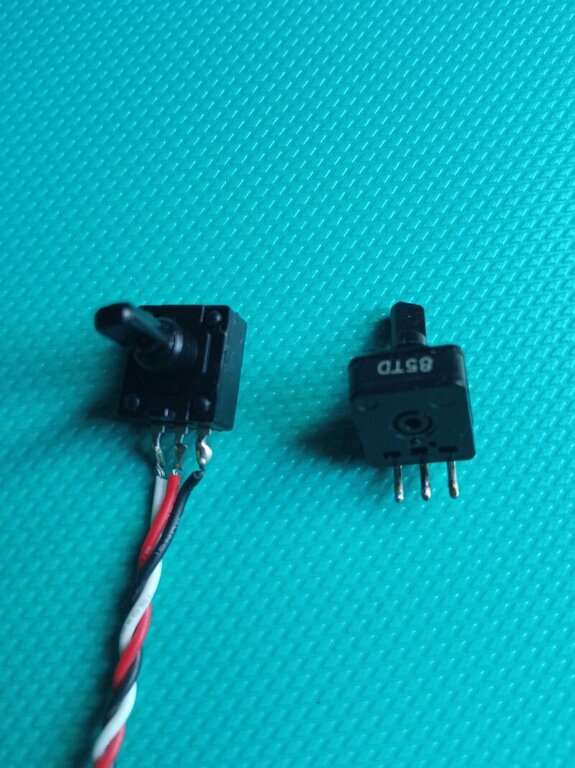

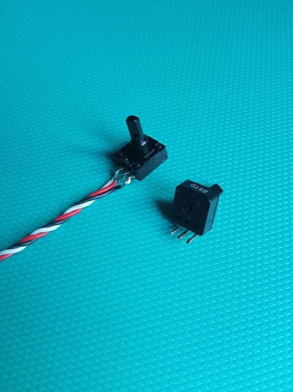

Bodzioch Opublikowano Wtorek o 11:09 Udostępnij Opublikowano Wtorek o 11:09 Jeżeli to takie jak na zdjęciach to mogę Ci podesłać oczywiście gratis. Ten z kabelkiem był w nadajniku który się uszkodził . Pracował tylko kilka miesięcy i to bardzo mało. 1 Odnośnik do komentarza Udostępnij na innych stronach Więcej opcji udostępniania...
enter1978 Opublikowano Wtorek o 17:22 Autor Udostępnij Opublikowano Wtorek o 17:22 6 godzin temu, Bodzioch napisał: Jeżeli to takie jak na zdjęciach to mogę Ci podesłać oczywiście gratis. Ten z kabelkiem był w nadajniku który się uszkodził . Pracował tylko kilka miesięcy i to bardzo mało. Dzięki za odzew, chwilowo muszę poczekać z naprawą , bo zakończyłem sezon w niedzielę, zdemontowałem pakiety z modelu , rozładowałem , miała być jesień i paskuda na dworze , a jest lato , to dziś naładowałem ponownie pakiety , zamontowałem w modelu i jutro latam i w piątek latam i do puki się pogoda nie zepsuje. Nadajnik z włączonym monitorem urządzał wędrówki kanału 4 tego od steru kierunku, ale pobrzdąkałem drążkiem jak na gitarze , kilka minut i nadajnik naszedł na swoje i gimbal chodzi koncertowo , do puki znowu nie poleży nieużywany będzie OK. To jeszcze zechcę skorzystać z pogody, a jak już nie będzie nadziei na latanie to wtedy rozbiorę nadajnik i sprawdzę co nam za potencjometry w tych gimbalach są , i jak będą takie to się odezwę. Odnośnik do komentarza Udostępnij na innych stronach Więcej opcji udostępniania...
Bodzioch Opublikowano Wtorek o 17:31 Udostępnij Opublikowano Wtorek o 17:31 Czasem wystarczy przelutować punkty wtyczek czy samych potencjometrów i wszystko się stabilizowało. Cyny to czasami nawet pod lupą ciężko znaleźć. Odnośnik do komentarza Udostępnij na innych stronach Więcej opcji udostępniania...
