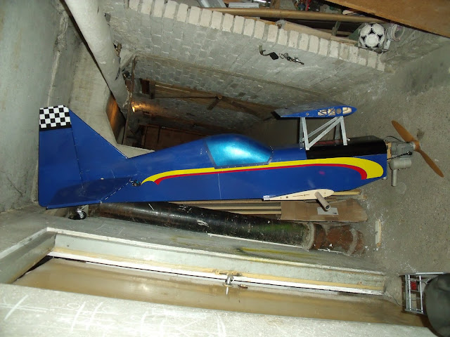

piotr Opublikowano 7 Września 2009 Opublikowano 7 Września 2009 trochę w temacie : zaginiony pilot w końcu przymierza się do nowej maszyny tylko proszę bez komentarza na temat oklejania folią, bo ta góra kadłuba nie bardzo wyszła więc okleiłem tylko kawałkami folii , jak model poleci to górę zmienię

Tomek Opublikowano 7 Września 2009 Opublikowano 7 Września 2009 Kończcie Panowie swoje Ultimaty bo to najpiękniej latające samoloty. Ja niestety muszę swojego odchudzić i ubrać w nowe kolory , bo e niebiesko szare na niebie popołudniem są dla mnie totalnie nieczytelne. Piotrze, folia wygląda o.k. nie wiem czym się przejmujesz.

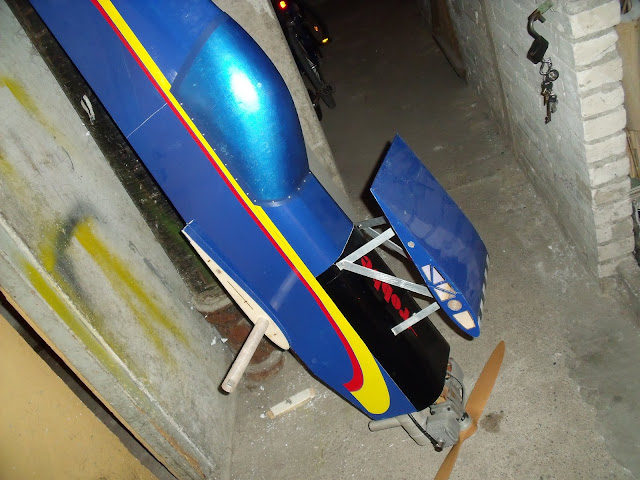

piotr Opublikowano 7 Września 2009 Opublikowano 7 Września 2009 już dokończyłem: jeszcze dziś sprawdzę jak się spisuje silnik, bo kupiłem benzynę 100 oktanową, a folia jest świetna jak za taką cenę, jedyna wada to to, że klej jest trochę ciągnący i potrafi się skleić folia do folii no i dokonało się, silnik pali dość dobrze, po zmianie membranki na nową zasysa paliwo bez problemu no i co najważniejsze świetnie pracuje, a i paliwko ma też swój udział bo wydaje mi się że silnik jes deczko cichszy i ładnie się wkręca na obroty, ale niestety nie wziąłem ze sobą na pole śrubokręta i nie bardzo mogłem go podkręcić, bo widac było że silnik nie chodzi na pełnych obrotach... może uda mi się wstawić jakiś filmik bo nakręciłem tą radosną chwilę :jupi: :jupi: :jupi: :jupi: :jupi:

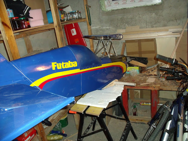

piotr Opublikowano 29 Września 2009 Opublikowano 29 Września 2009 dawno nic się nie działo, ale to tylko dlatego że byłem zajęty robieniem modelu
piotr Opublikowano 4 Października 2009 Opublikowano 4 Października 2009 w oczekiwanieu na materiłały, trochę w temacie:
Slawek_9000 Opublikowano 16 Października 2009 Autor Opublikowano 16 Października 2009 zważyłem elementy modelu: - kadłub 1000 g - ćwiartka skrzydła 250 g + lotki 70 + centropłat jeszcze nie wiem - usterzenie 250 g tak że są szanse że suchy model z maskami ale bez podwozia wyjdzie jakieś 3 kilo, co mysle byłoby niezłym wynikiem, zwłaszcza że silnik mam cięzki bo boxerek.
