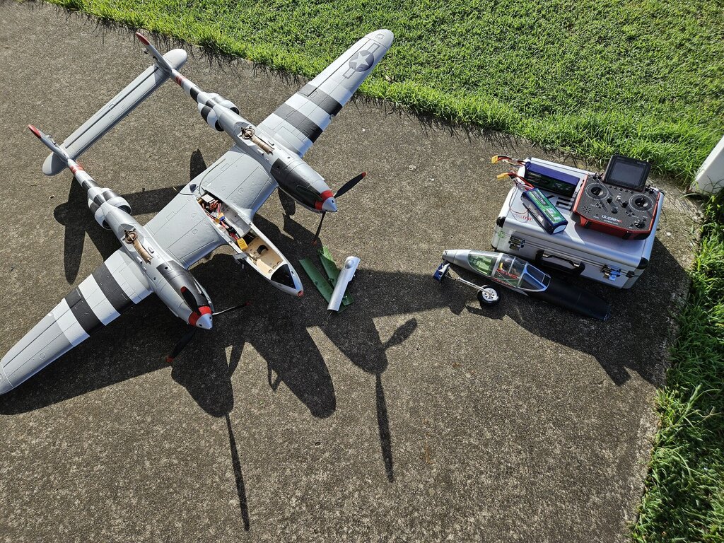

Andrzej Klos Opublikowano 24 Listopada 2024 Opublikowano 24 Listopada 2024 W ramach treningu do oblotu PZL38 Wilk, postanowilem potrenowac moim P-38 Lightning. Dawno nim nie latalem. Dzisiaj start i lot byly OK ale zawalilem ladowanie i zamiast dodac gazu przed ladowaniem to odjalem i wynikiem tego jest wygiete/wybudowane podwozie, urwane oslony powozia. Trzeba bedzie zrobic kolejne zamowienie w RC-Castle. To nie koniec swiata bo w koncu to tylko pieniadze 😁. Czyli oblot Wilk'a odwlecze sie... 1
