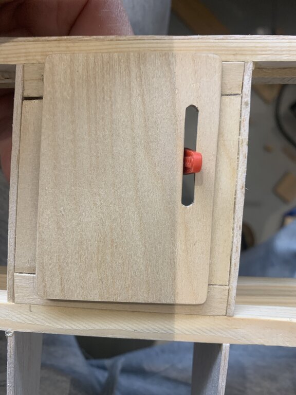

Dzisiaj pobawilem sie z poleczka serwa lotek. Cwicze wszystko na tej polowce skrzydla, ale wycinam kazdy element PARAMI, zeby (jak sie rozpedze,  okleje i zapomne porobic zdjec i zwymiarowac) miec gotowe 😂
Ja ("pokrywke") tez okleje tkanina, a pozniej jak bede robil pokrycie, to wytne najpierw w balsie otwor i PRZED oklejaniem, zawine na krawedziach tkanine (po 2 cm gora i dol) i dopiero jak wyschnie przykleje ten kawek pokrycia na plat i pozniej jeszcze calosc (ale juz BEZ otworu) okleje tkanina. W przeciwnym razie, ciezko bedzie obrobic krawedz przy oklejaniu, a balsa wejdzie przeciez na widoczna ramke. Grubosc "pokrywki" to 2,5 mm, a oklejal bede 2 mm balsa. Bedzie wiec "wystawala" 0,5 mm.

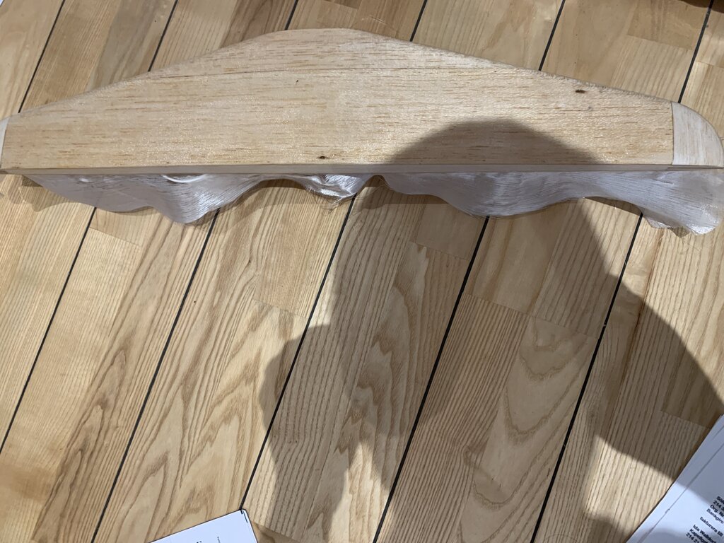

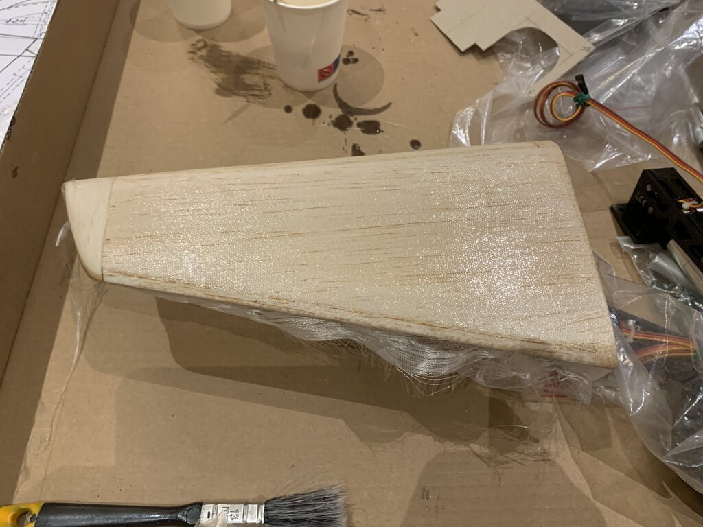

Dzisiaj udalo mi sie polozyc pierwsze kawalki tkaniny. Gdyby moja piekna wiedziala, ze podczas nasaczania zywica, statecznil lezal na jej ulubionych kubkach do kawy, to prawdopodobnie DARDO wyladowalby, ale w smietniku 😂

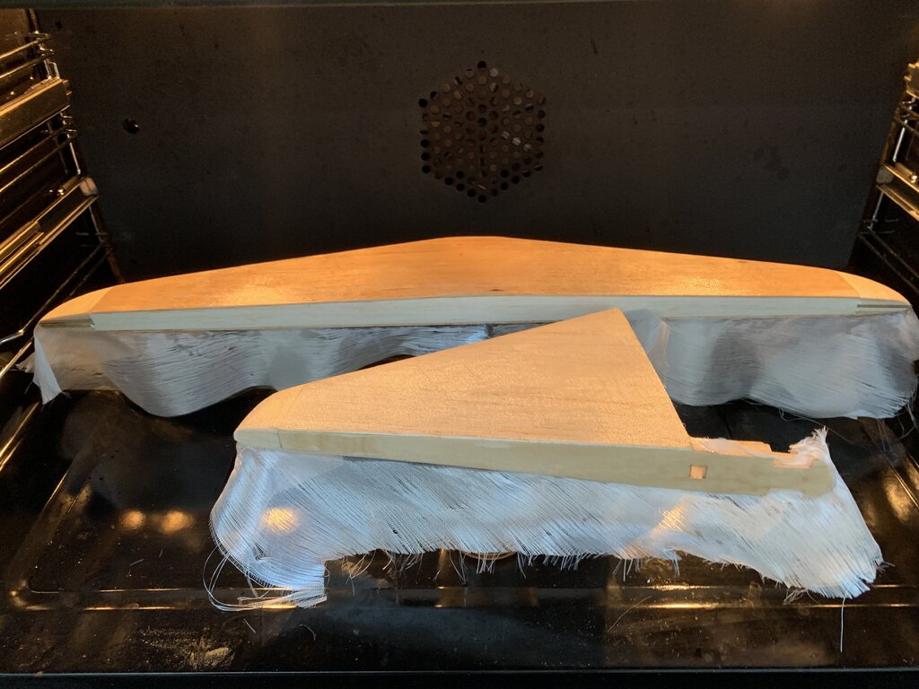

Mialem plan, aby w celu przyspieszenia operacji, wlozyc to do piekarnika na 50-70 stopni, ale to chyba byloby zbyt wiele GDYBY moja budowa zostala "odkryta" w domu.
Czy po nasaczeniu (czyli pierwsze nakladanie zywicy) robicie lekki szlif, czy od razu (po przeschnieciu) jedziecie drugi raz? Jest to wszystko tak cienkie, ze boje sie aby NIE przetrzec tkaniny przy szlifowaniu. Nakladalem stosunkowo malo. Tyle tylko, zeby tkanina przykleila sie do oklejanych elementow.

Zajrzalem do piekarnika (wczesniej zmienilem na termoobieg, wiec powietrze lepiej cyrkuluje) i wszystko suche jak PIEPRZ! Przytrzymam jeszcze 20 min, odetne nadmiary i okleje druga strone.  FANTASTICO!
Pozniej tylko wybrac z piekarnika jakies pojedyncze "niteczki" ktore sie odlaczyly, przewietrzyc chate i slady zatarte!
Pierwszą  warstwę  szlifuj  bardzo  delikatnie  , a jak przypadkiem   przeszlifujesz  miejscami do balsy  to następna warstwa żywicy  to pokryje , a potem jeszcze  szpachla  i podkład  i śladu nie będzie .

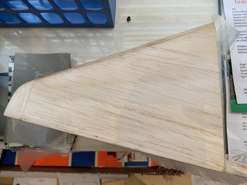

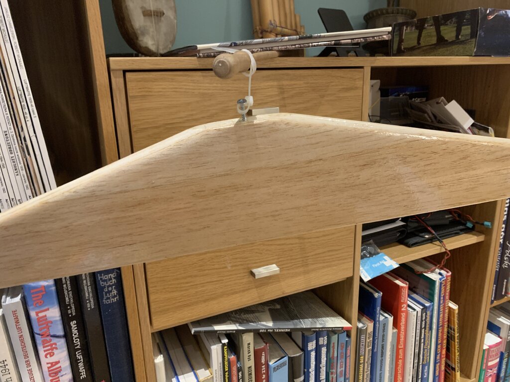

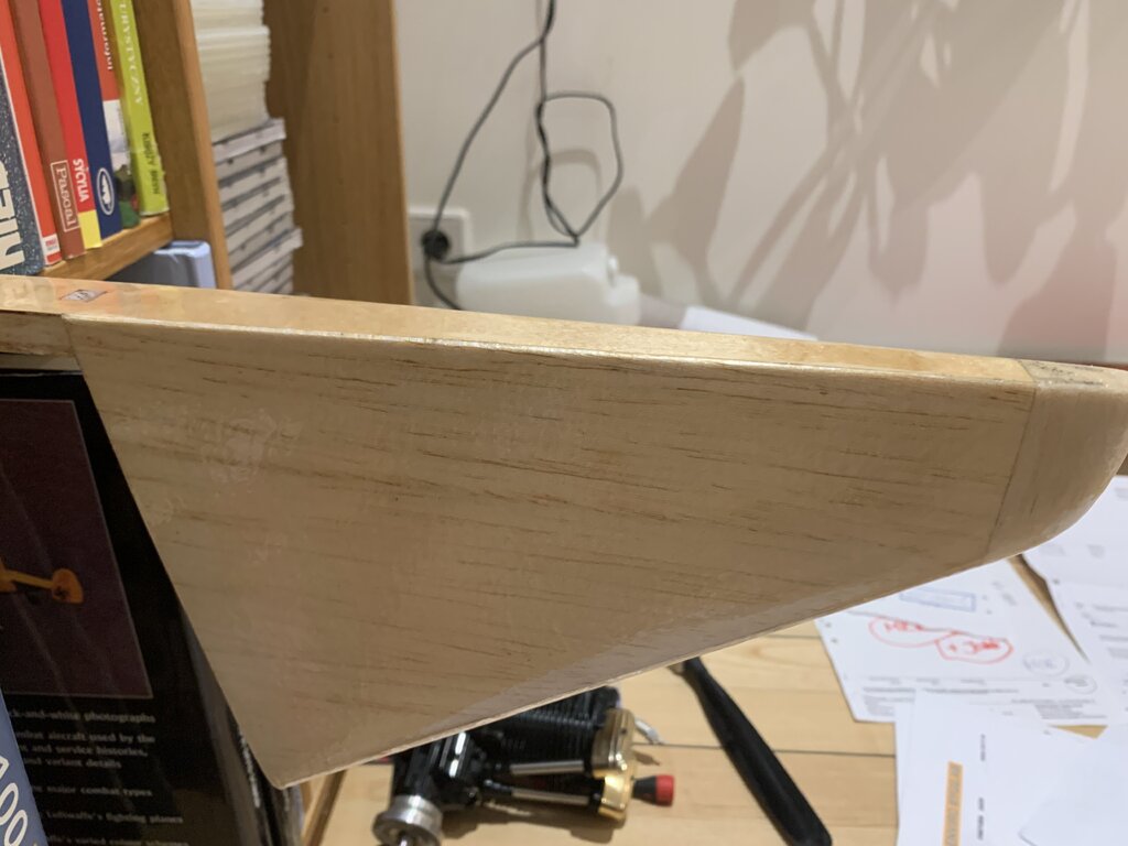

Tak to wyszlo dzisiaj (juz lekko przetarte)
  • Lubię to 3
  • Dzięki 1
No to zdazylem malnac, ale bedzie sie utwardzalo "naturalnie". Poniewaz rozrobilem troszke za duzo zywicy, zdazylem przetrzec ster kierunku, odkurzylem go i okleilem tkanina, nasaczajac wymieszanymi pozostalosciami.
No to sobie ta druga warstewke BOGATO nalozylem! Jak Wam tylko powiem, ze zaczalm ja sciagac papierem 80, to rozumiecie o co chodzi😂
Pozniej coraz nizsza gradacja i jest to juz gotowe do gruntowania. Mam dwa male wgniecenia (o ktorych wiedzialem wczesniej), wiec je najpierw zaszpachluje, bo grunt tego na 100% nie przykryje.
Może za wcześnie zacząłeś szlifować i się "ciągnie". Nie wiem czy rozcieńczałeś żywicę ,a jeśli tak to czym. Rozcieńczalniki na bazie spirytusu np. denaturat, metanol, izopropanol wydłużają czas wiązania ,mogą też zawierać sporo wody... Ja używam acetonu na dużych powierzchniach szybko odparowuje.
Uzywalem szwedzkiego denaturatu. Wyschlo dobrze, ale po prostu za duzo (i chyba za gesto) tego dalem. Nauczka na przyszlosc. Lepeij mniej, jak za duzo 😉

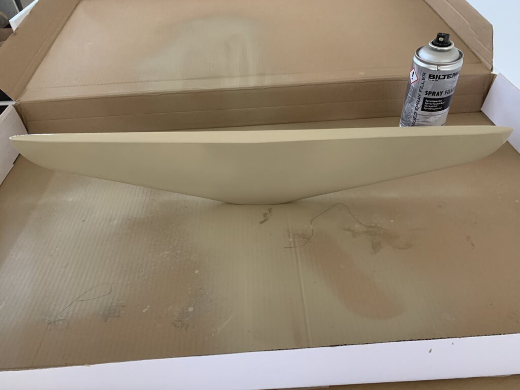

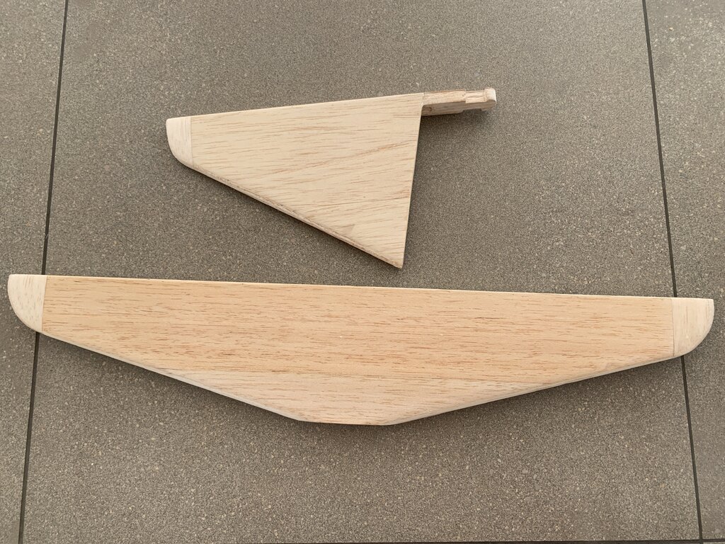

Pierwsze natryski szpachli.

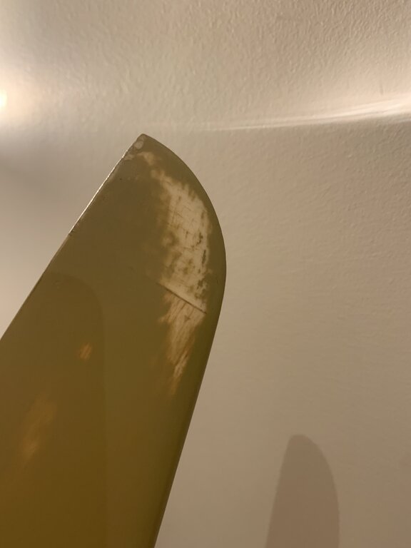

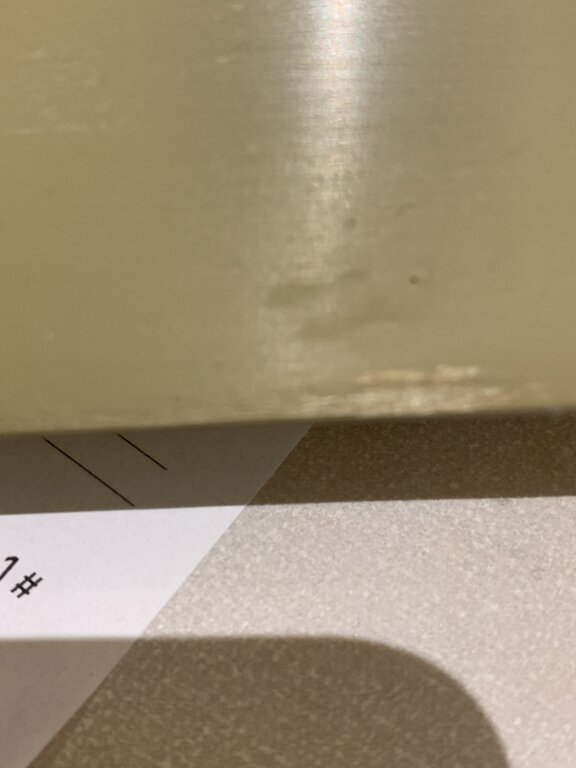

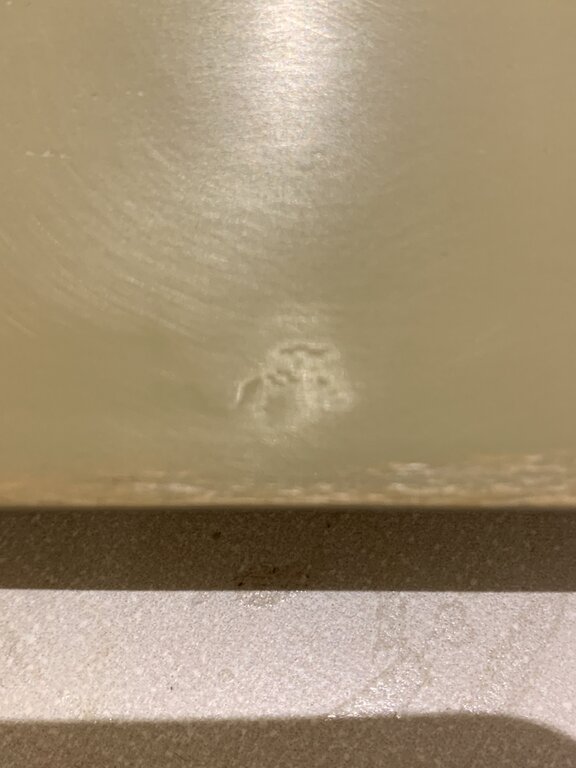

Pytanie do makieciarzy: czy po szlifie moze wyjsc zywica, czy trzeba te miejsca jeszcze raz mgielka (dwa pierwsz zdjecia)?
"Mikrodoleczki" ktorych nie zakrywa szpachla w sprayu przeleciec zwylka szpachla (dwa ostatnie zdjecia)?
Te zagłębienia   zaszpachluj   szpachlą   MOTIP  ,  następnie  zeszlifuj  cały podkład  praktycznie do zera .  Natryśnij  cienką  warstwę podkładu      i  zobacz  efekty , w razie  potrzeby  powtórz  procedurę .   Większe  wgłębienia  szpachlujemy  samochodową  poliestrową  szpachlówką  dwuskładnikową .
Zaraz, zaraz: co to znaczy ZESZLIFUJ PODKLAD DO ZERA? Mam znowu dojechac do zywicy, a natrysnieta szpachla ma zostac tylko w zaglebieniach???
Tak ,  ponieważ  cały czas  walczymy   z wagą  modelu .
OK, czyli malowanie to czesciowo (na resztki ) szpachli i glownie na zywice?
dokładnie o to chodzi, żeby wyrównywać nierówności bez zbędnego dodawania wagi, to może być dość mozolny i czasochłonny proces :)
