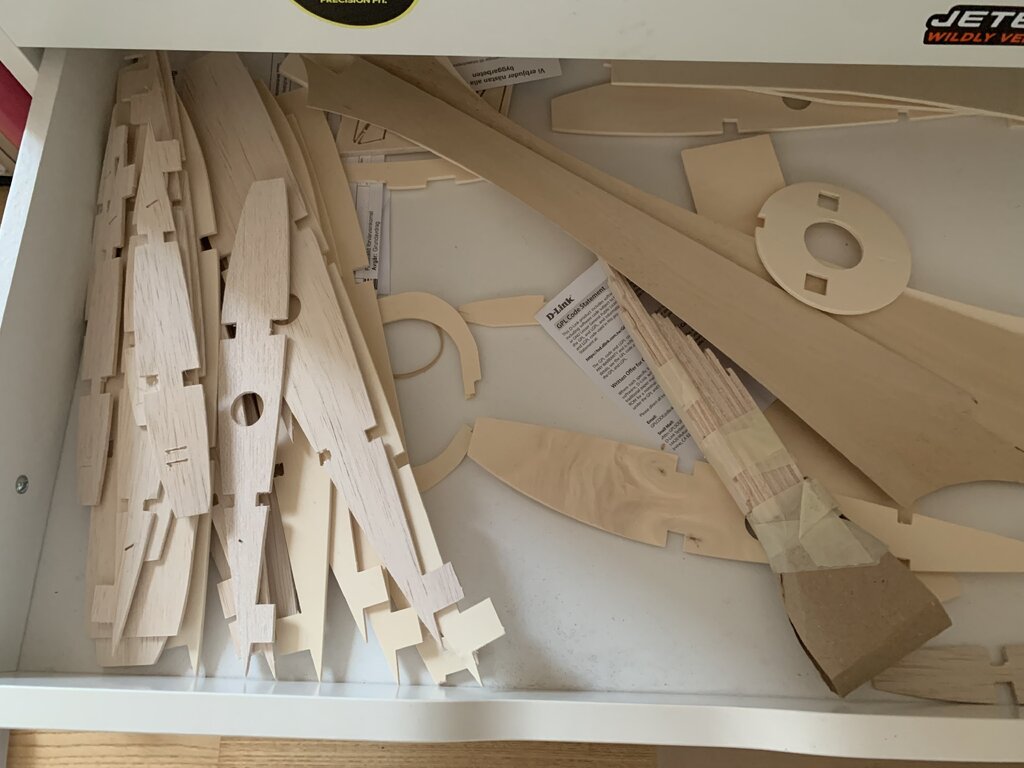

Wycinanka SKYROCKETa "dosycha" Przyslali wycieta ze swiezego materialu聽馃槈

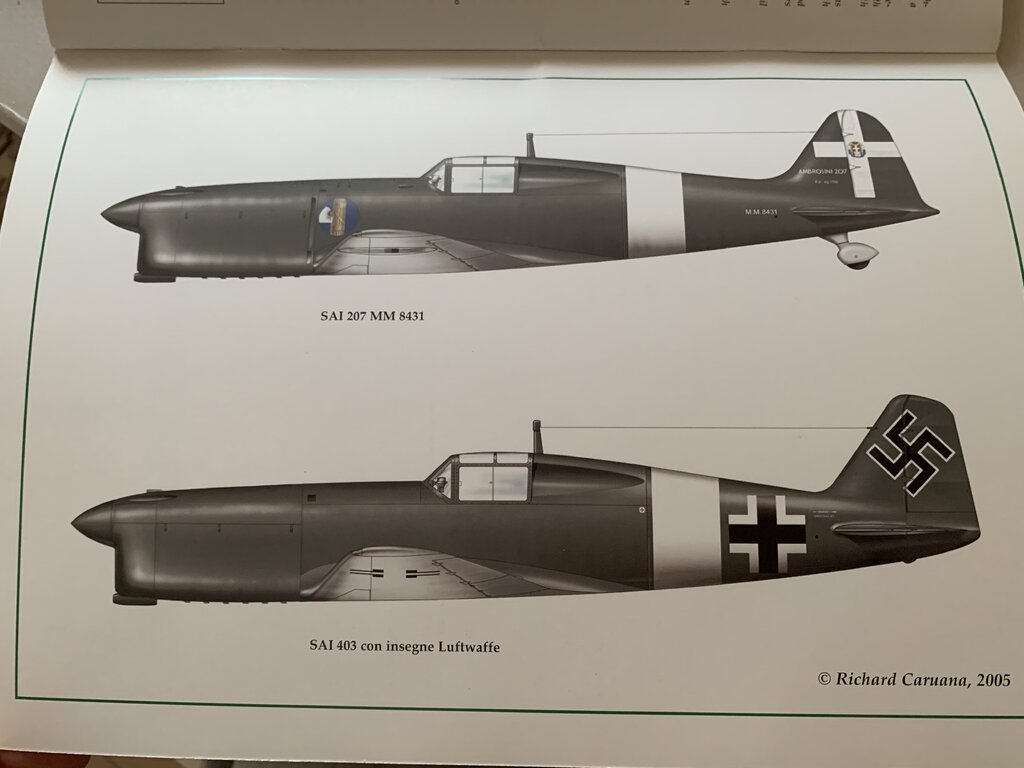

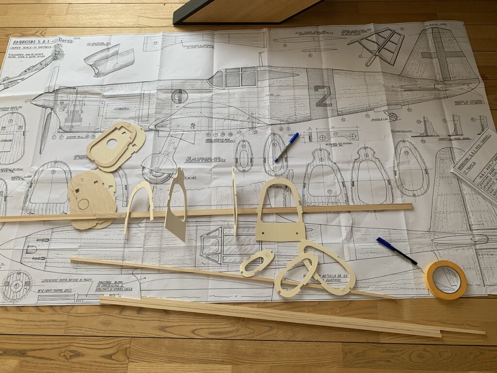

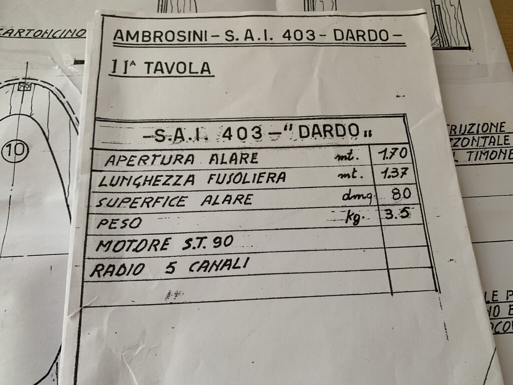

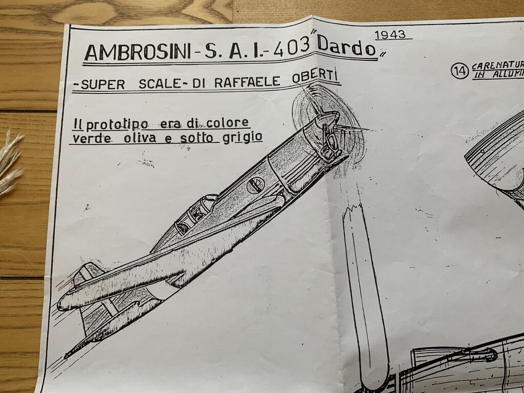

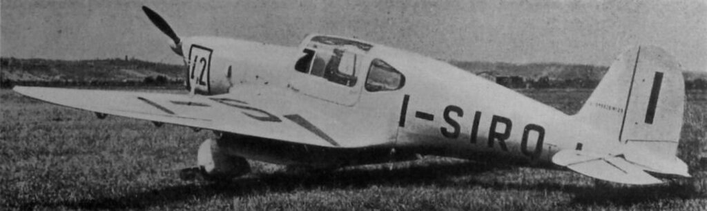

P.S. kilka fotek sportowych samolotow AMBROSINI. Natychmiast widac podobienstwo聽馃槈

Fajne te samoloty i rzeczywi艣cie do艣膰 ma艂o znane. Mnie szczeg贸lnie podoba si臋 ze ten 艣rodkowej fotki, z oszkleniem prawie od samego 艣mig艂a. No to czekam twoj膮 "w艂oszczyzn臋".

Mialem byc SAM z ta "wloszczyzna", a widze, ze i kesto zaczyna grzebac w internecie聽馃槀
P.S. Oczywiscie ze Ci wysle. Wysle CI tez CO pan Wloch narysowal (tam sa nie tylko wloskie). Mam cala liste jego dokonan.聽
Najciekawsze jest to, ze z wycinanka dostalem DWIE oslony kabiny . Jedna (tak napisal) do roznych przymiarek i druga ofoliowana dwustronnie. Zastanawiam sie tylko JAK on ja "wydmuchal" do mojego powiekszenia oryginalnych planow?聽馃槵
Szkoda tez, ze akurat "moj" ma dosyc kiepskie malowanie (a Wlosi potrafili miec ciekawe 馃槄).
Niestety nie wszedl do produkcji seryjnej i bylo聽 tylko kilka sztuk. Jeden byl w niemieckich barwach.聽

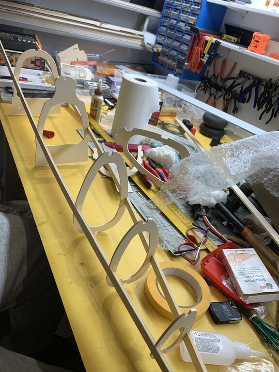

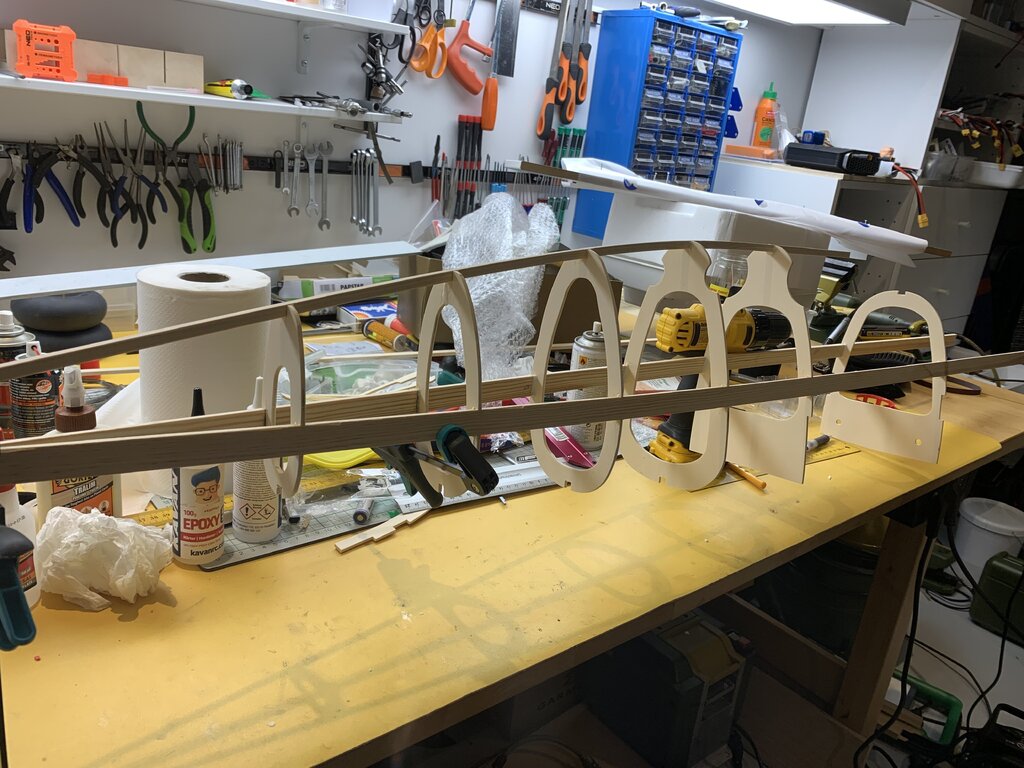

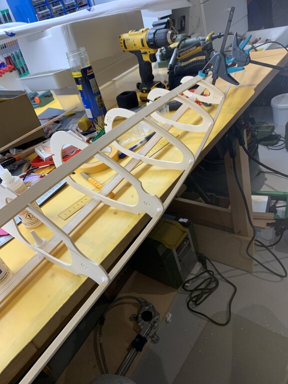

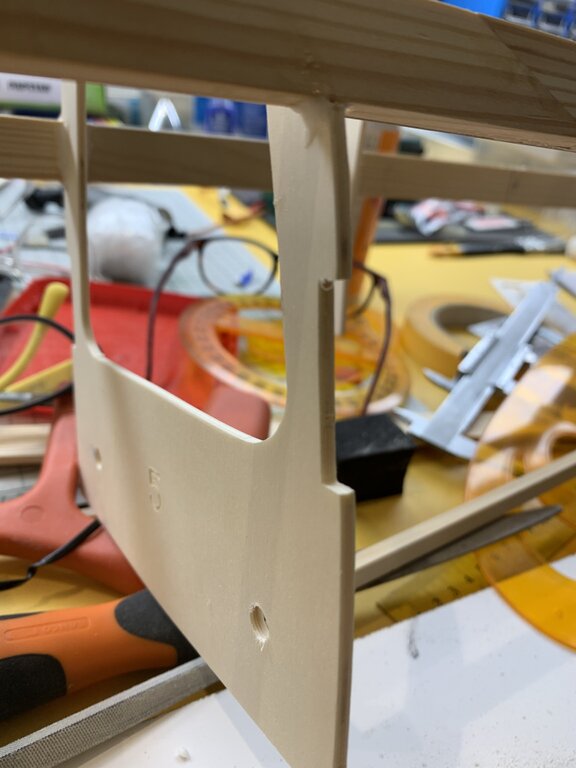

Troszke pokleilem. Zlapane na "cyjanek", a pozniej dookola zywica z mikrobalonem.
Oczywiscie WSZYSTKIE listwy zostaly oznaczone w miejscach gdzie kleje wregi. Wszystko rownane i korygowane na biezaco.
Wyszlo rowno, bez zadnych zwichrzen.
P.S. Nie oceniamy GLOSNO balaganu na stole!!!

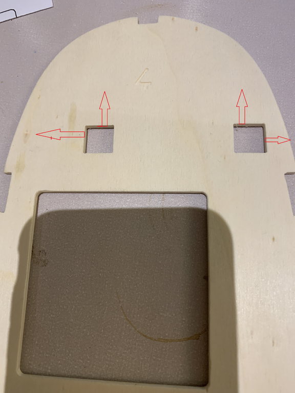

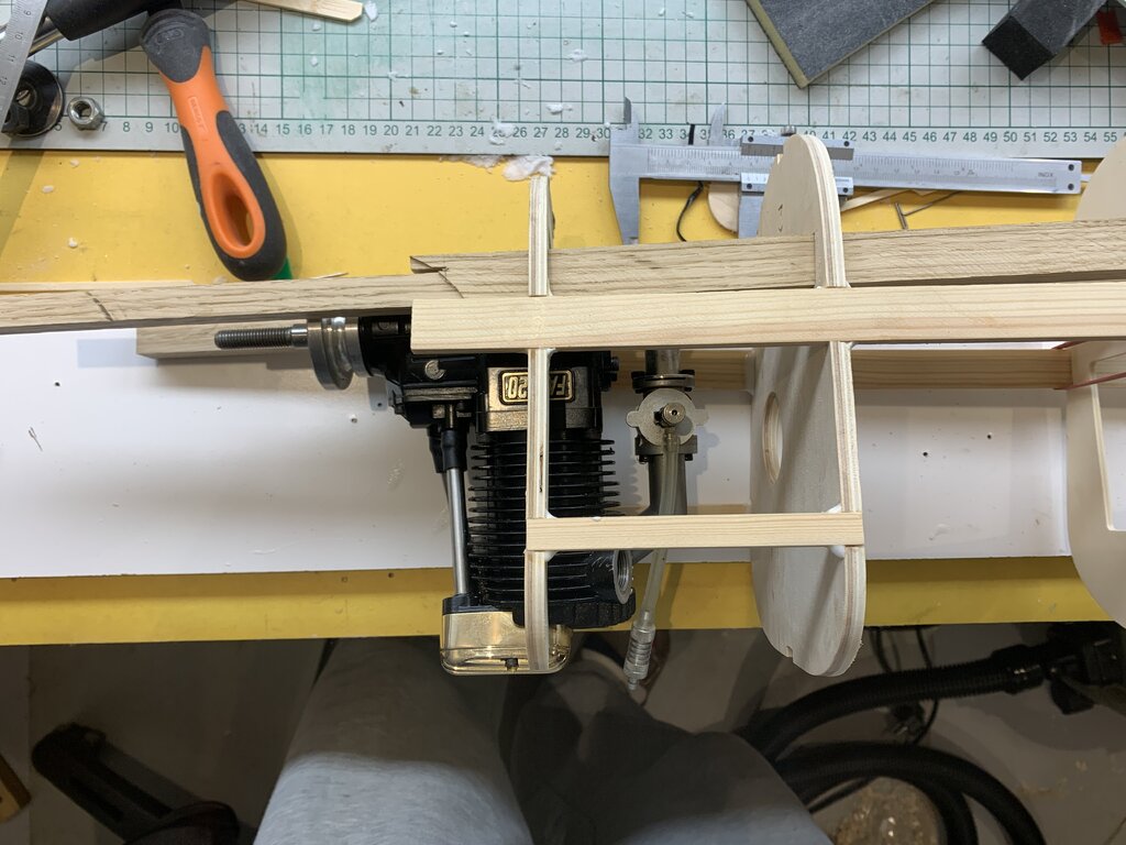

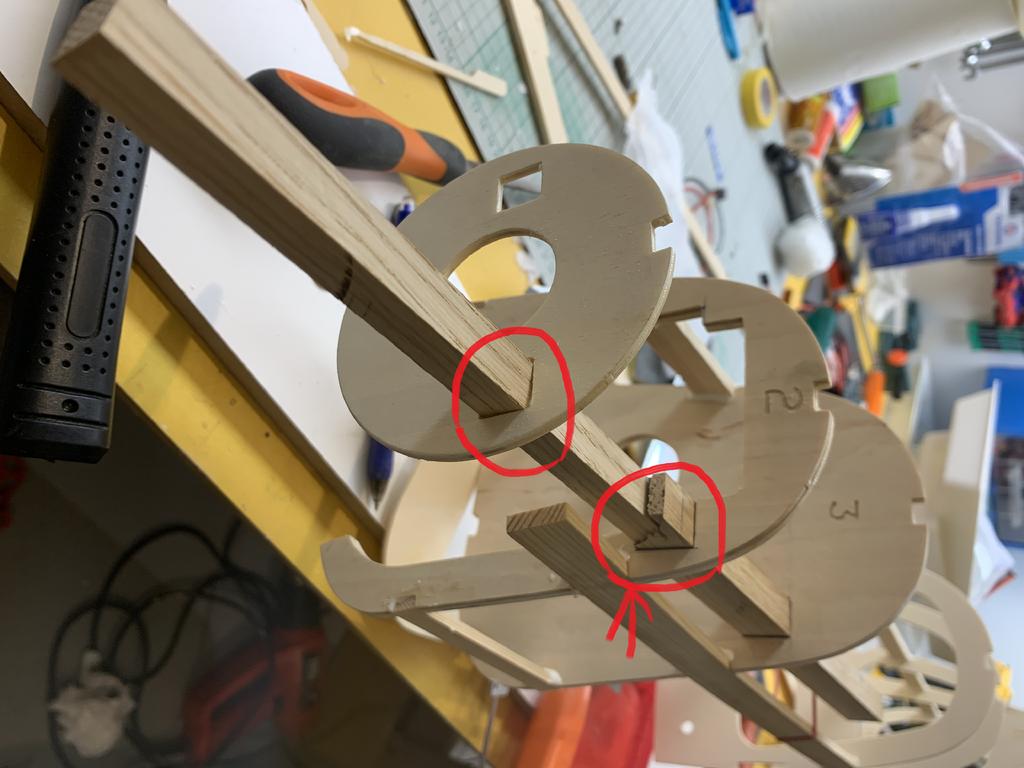

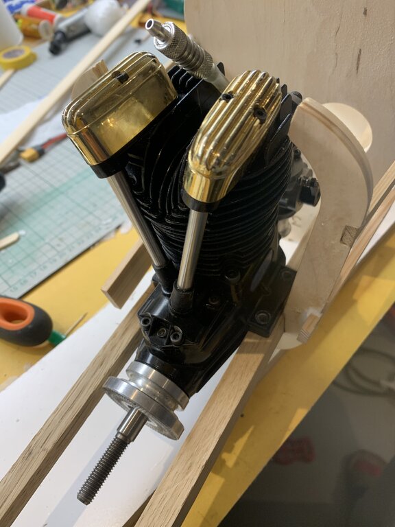

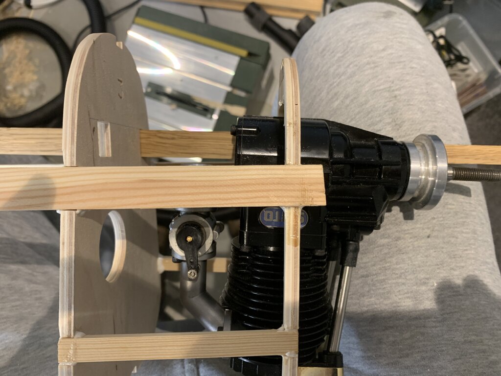

No i mozna prawie powiedziec, ze kadlub skonczony. Podheblowalem dolna listwe, ktora wkleilem na "cyjanek" Nie chce mi sie juz mieszac zywicy, zrobie to jutro. Pokleilem wregi 2 i 3 ( sa to wregi "podwojne") i teraz bede musial powiekszyc (we wregach nr 1,2,3,i 4) "okienka" loza silnika. Samo loze, po powiekszeniu do mojej skali, rozszerzylo sie dokladnie do tej szerokosci potrzeba, aby wrecic w nie mojego SAITO (50 mm). Wyszlo to zupelnie przypadkowo! Tyle, ze na moj rozum, beleczki loza sa troszke za "cienkie". Maja teraz聽 13x 13 mm. Chcialbym, aby mialy chociaz 15x15 mm.聽 Powieksze je w TE strony (do gory i na zewnatrz), patrz ZDJECIE na dole.聽 Nie naruszy to osi silnika i jego szerokosci mocowania (te magiczne 50 mm). Nie chce mi sie bawic w przerobki pod oryginalne loze Saitowskie
(odlew alu), gdy mam juz tutaj wszystko ladnie ustawione, tak aby silnik "patrzyl" tam gdzie ma patrzec i nie musze przesuwac zadnej z wreg, aby wszystko (lacznie ze zbiornikiem ) zmiescic. Silniki byly dzisiatki lat przykrecane do loza debowego (lub bukowego) i modele z takimi lozami lataly nalezycie馃槈聽Powiekszaniem zajme sie jutro.

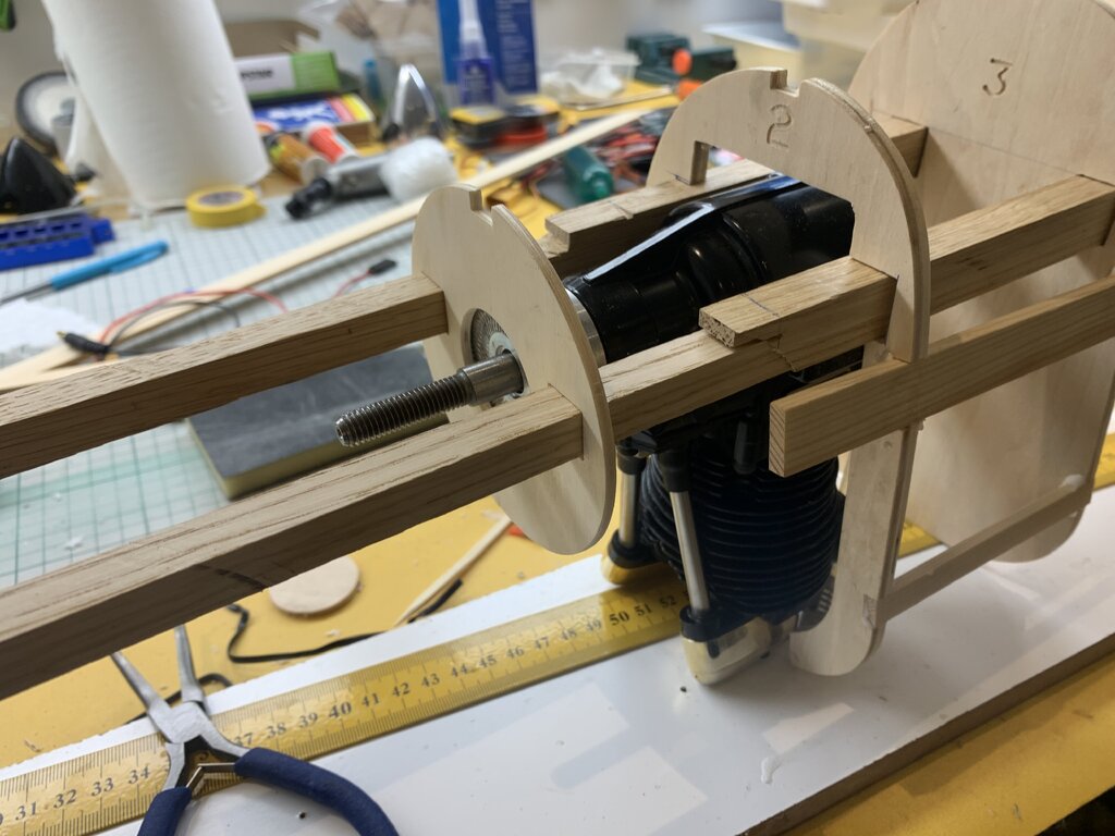

Posted

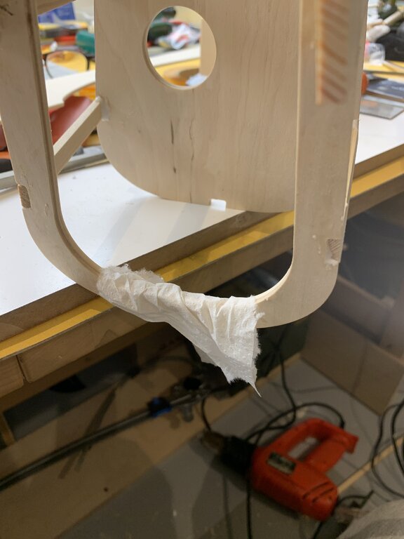

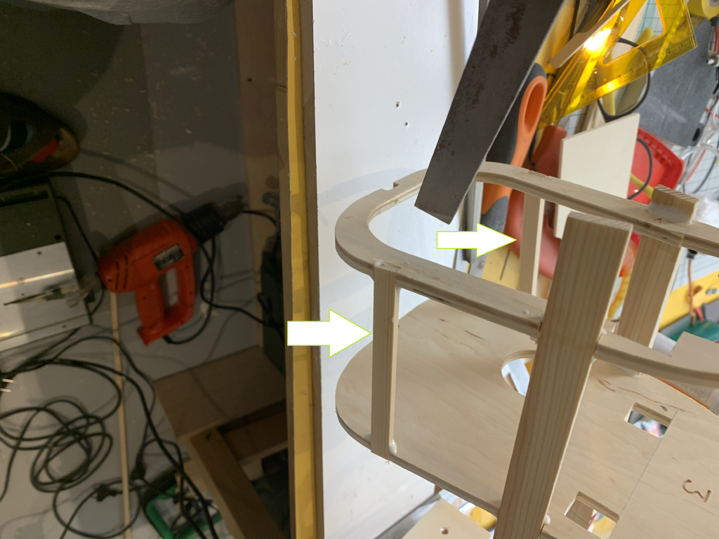

Wregi 2 i 3 wklejone i oczywiscie okazuje sie, ze pokrywa zaworow Saito, laduje dokladnie we wredze 2 (silnik wysokoscia pasuje na styk, pozostaje 3 mm luzu pomiedzy pokrywa zaworow, a maska silnika. Zrobilem dodatkowe wciecie we wregach 2 i 3 i na razie wkleilem po jednej listewce (zdjecie-strzalki) z kazdej strony (4x8mm). Pozniej dam chyba jeszcze po jednej (na dole) ale jakas 5x5mm. Wrege musze wyciac mniej wiecej tak, jak zawinalem na niej papier (bialy)
Wtedy obudowy zaworow beda mialy 3 mm do obudowy dolnej silnika. Bedzie to mozna jeszcze wzmocnic jakas sklejka pomiedzy wregami (po bokach), ale to ew. pozniej, po przymiarce silnika. Dobrze byloby miec dobry dostep do niego, aby ew. bez wykrecania dokonac drobnych regulacji. Cala obudowa silnika bedzie dzielona (gora, dwa boki i dol) wiec dojscie聽 bedzie dosyc "przejrzyste" Jak to wszystko bedzie wygladalo, wyjdzie w TZW praniu. Jutro sprobuje wyciac beleczki loza silnika i je przymierzyc w kadlub (bez wklejania).聽
Jest jeszcze jeden problem do rozwiazania (to te z tych wiekszych, bo jest tez kilka drobniejszych "bledow konstruktorskich").聽
Oryginal (model, nie samolot) ma podwozie stale. Dlatego konstruktor zrobil TAKIE mocowanie plata w kadlubie (przod, bo tyl jest na dwie sruby). Dwa kolki bukowe wkladamu w otwory jednej z wreg i gotowe. Ja chce zrobic oczywiscie podwozie chowane, a wtedy wlasnie tam laduja kola (po obu stronach, ana fotce polozylem tasme na jednej ze stron) ! Ten element bedzie trzeba przerobic (zarowno w kadlubie, jak i w placie).聽

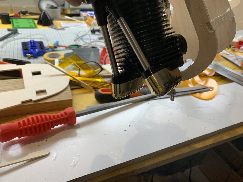

Tak to wyglada, z tym ze ta wrega (1) bedzie pogrubiona i bedzie miala zwiekszony otwoe (tak jak pisalem wczesniej).

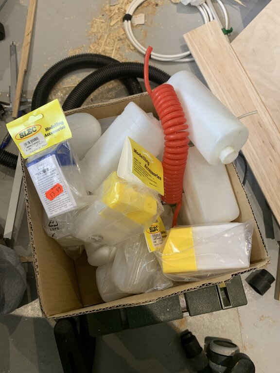

Pogrzebie tez w zbiornikac, ale najpierw zobacze jaka pojemnosc rekomenduje聽Saito.
Znalazlem na ich stronie info, ze SAITO 180 konsumuje 55cm3 na minute, przy max. obrotach. Dodajmy 10% wiecej dla 220 i bedzie 60 cm3.
Mam w garazu KAVANA 500cm3 SLECa 14 oz (okolo 410 cm3) i Sulivana 16 OZ (470 cm3).聽
KTORY byscie doradzali? Miejsca od cholery w kazdym razie.
