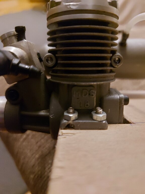

Dostałem taki o to silniczek czy ktoś może mi podać parametry ( moc, jakie śmigło, skład mieszanki, do jakiej mini/max wagi modelu, i inne które pominąłem) tego silnika. Poszukiwałem w sieci ale ciężko mi to idzie nic nie mogłem znaleźć.
Dzięki

???? Ten motorek ma ok. 3cm pojemności, a więc zbyt dużo, jak na kombata (F2D).
Fajne silniki. Ładnie chodzą, tylko reguluj go na bogato. Nie lubią za ubogo.
Paliwo nie koniecznie z nitro, byle dużo oleju. Standard 80/20 jest dobry.
