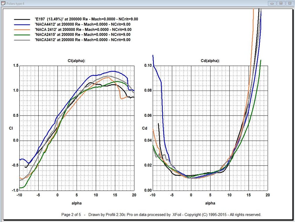

Profile Eppler to raczej przezytek, E197 nie ma wiekszej sily nosnej niz np poczciwe NACAXXXX, Poza tym, E197, i inne E, slabo zachowuja sie przy malych predkosciach:

Niestety, to wlasnie mniejsze modele wymagaja uwazniejszego doboru profili ze wzgledu na mala liczbe Re.
