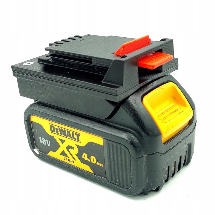

Ostatnio pojawiło się nie tylko na Ali dużo adapterów/przejściówek do podmiany akumulatorów do rożnych marek sprzętu,
albo bagnet/bagnet jak np
https://allegro.pl/oferta/adapter-akumulatora-parkside-do-black-decker-12093693555
https://allegro.pl/oferta/adapter-dewalt-do-black-decker-18v-przejsciowka-15329911967
ADAPTER-DEWALT-DO-BLACK-DECKER-18V-PRZEJ
albo bagnet/kable jak np
itd, można coś dobrać...
https://allegro.pl/kategoria/czesci-do-elektronarzedzi-przejsciowki-314437
