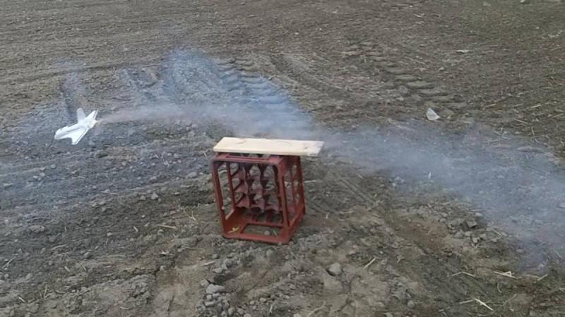

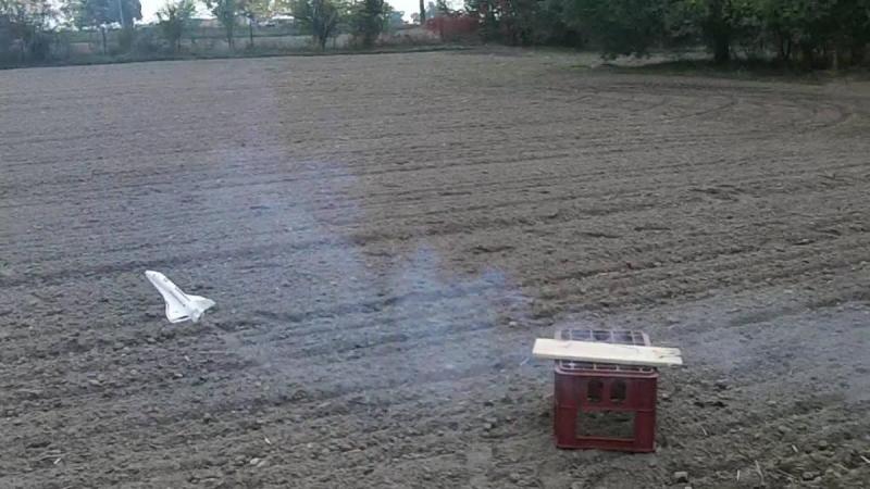

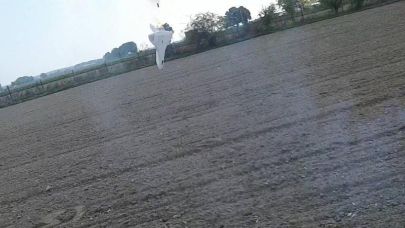

Prom jest wyważony do lotu bez silnika, problem lotu na silniku polegał jednak na ustawieniu strumienia gazów czyli można powiedzieć skłonu silnika,
Za mocno na dół
A tu za mocno do góry
Teraz po kilku poprawkach powinno być dobrze, silniczek najmniejszy z dostępnych 1,2 Ns
Jeszcze moment usuwania silnika.
