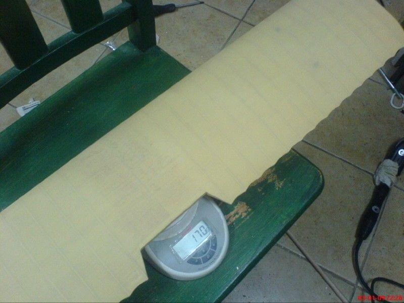

cześć
Co do skrzydła to masz bardzo lekkie, u mnie dolne wyszło 220g na gotowo.

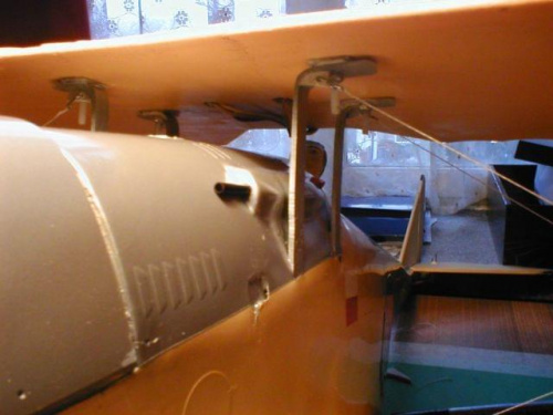

Czołem
Dziś balilla latała. Chyba 4 loty. Całkiem przyzwoicie chociaż pogoda (temperatura) nie była zbyt zachęcająca, no ale czego można się w grudniu spodziewać. Felerem jest zwichrowane górne skrzydło które powoduje że sprzęt skręca w lewo, trzeba sporo trymować. Ale pewnie jakimś brutalnym sposobem się ta kwestię poprawi.
Poza tym lata szybko (profile 10%), chociaż wolno też można. Pomysł z "turbo doładowaniem" czyli chwytem powietrza, chyba się sprawdza (na pewno nie jest gorzej). Obrotomierzem nie sprawdziłem niestety. Pomysł polega na tym że wlot gaźnika jest przedłużony rurką na zewnątrz i tam umieszczony pod "zagarniaczem" powietrza a'la subaru impreza :) Miało to przede wszystkim zapobiec papraniu pakietu paliwem, ale może poprawić dotlenienie silnika.
Było lądowanie awaryjnie, bo zaczęłem cudować z niby-zawisami bo ciekawiło mnie czy model odejdzie z zawisu, jednak silnik zgasł i na skutek kontaktu ze zmarźniętą glebą jedna felga lekko się ułamała i druty podwozia się rozlutowały. Trzeba będzie zrobić resorowanie na gumach. Model waży 1,5kg na sucho, więc bardzo dużo, ale w powietrzu zachowuje się całkiem przyzwoicie. Można latać na 1/4 gazu.
Poza tym z dodatkowych bajerów jest zrobiona maska na zawias, dzieki czemu można zaglądać do motoru (można też odpalić przy otwartej masce). Da się ją zdjąć po wyjęciu sztyftu.
Dołączona grafika
Tu macha otwarta a na dole widać wlot do gaźnika.

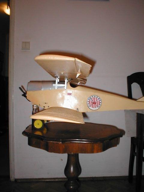

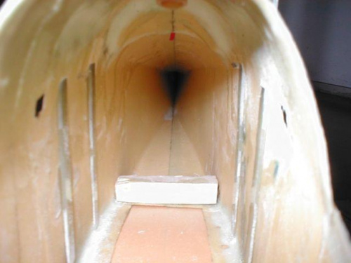

Coś nic nie piszecie, a ja już w zasadzie skończyłem Balillę i jest gotowa do ponownego zdewastowania :crazy: tzn do walk o wyższe cele ma się rozumieć.
Z wynalazków, podwozie siedzi w miedzianej rurce, oczywiście nie jest niczym przykręcone, po co utrudniać sobie życie. A cały ten kawał balsy siedzi przed firewallem w "kabinie", bo pod silnikiem musi być pakiet jak wiadomo.
Dołączona grafika
Tu jak zapowiadałem karabiny, aby było groźnie, z pomarańczowej rurki, malniętej na czarno, skala prawie zachowana. Poza tym widać misterne mocowania linek (na skrzydło idą dwie linki po 85cm każda)
Dołączona grafika
Tu widać pajęczyny między skrzydłami, strasznie długo trwało zanim stworzyłem tą plątaninę, nie wiem czy za te 20pkt to się opłaca? No ale wygląda lepiej. "olinowanie" składa się z czterech nitek 85cm każda, zakończonych haczykami z bowdenu, oraz 4 gumek trzymających to wszystko naciągnięte.
Dołączona grafika
Mimo że jest to model WWI to jak już wspominałem, moja Balilla należy do Eskadry Kościuszkowskiej, jak wiadomo piloci tej eskadry (Amerykanie i Polacy) nieźle prali kozaków Budionnego pod Lwowem w roku 1920. Eskadra ta była założona przez Amerykanów - panów Coopera i Fauntleroya - chcieli oni zrewanżować się Polsce za czyny Kościuszki i Pułaskiego dla Amerykanów. Ciekawa historia amerykańskich pilotów-ochotników, którzy oferowali się z pomocą Polsce.
Dołączona grafika
Teraz tylko odpalić motorek (b. łatwe przy temperaturze -1 st :) ) i można sprawdzić czy to cudo lata.

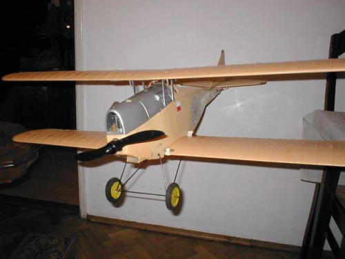

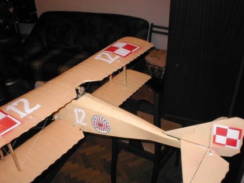

Jak Wasze Balille, bo moja już prawie gotowa po remoncie, w zasadzie można podsumować przebieg: około rok na wojnie (w zasadzie pół-roku).
Uczestniczyła w trzech bitwach, w tym w bitwie o Poznań (3 walki), w wyjazdowej bitwie o Fano we Włoszech gdzie stoczyła 3 walki (w tym jedną zakończoną kraksą w powietrzu) oraz w bitwie o Golędzinów (3 walki i zderzenie czołowe).
Teraz będzie z malowaniem kościuszkowskim, dojdzie jeszcze numer i szachownice. Co prawda kadłub 7-mej eskadry powinien być brązowy, ale nie przesadzajmy z tą makietowością ;)
Brakuje pilota, szyby, stójek i linek, podwozie trzeba jeszcze poprawić. Dojdą lufy karabinów, aby było jeszcze bardziej 'makietowo' :) no i oczywiście kombatowe "karabiny" czyli cała masa korundu na krawędzie, bo nic tak nie drażni jak taśma schodząca po skrzydle.
No i może narty na zimę?
Dołączona grafika
Dołączona grafika
Jedno co jest problematyczne to masa, która wynosi ok 1400g i za nic nie chce zejść niżej..

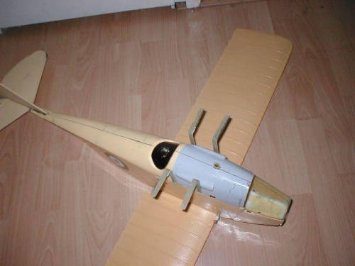

Napisano 14 grudzień 2008 - 22:33
Ja ten problem rozwiązałem przy pomocy blachy aluminiowej 1,5mm. Wagowo wyszło identycznie z drutami 2mm. Nie wklejałem nowych kołków bo olinowanie nie wyszłoby dobrze dlatego taki kształt kiosku.
Dołączona grafika

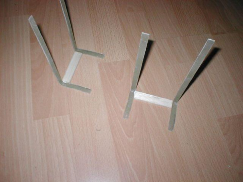

#60 Janek
Janek
  • Modelarz
  • 34 postów
Napisano 13 grudzień 2008 - 18:23
Zamiast drutów zrobiłem paski laminatu do mocowania górnego płata. Przewierci się i śrubkę wkręci.
Dołączona grafika
Do kadłuba przyklejone na CA, jest szansa że odpadnie gdy będzie trzeba.
Dołączona grafika
Dołączona grafika
