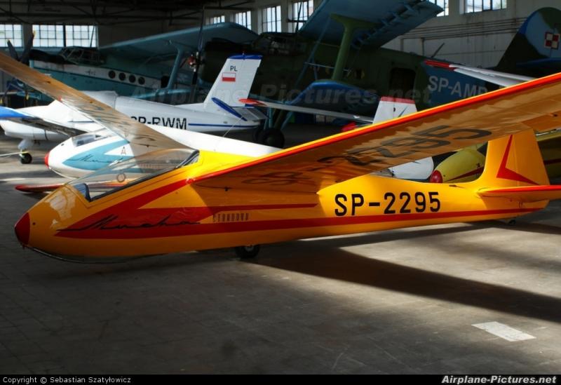

W lipcu mija równo 35 lat od mojego laszowania na ten szybowiec więc nowy projekt SZD-22c Mucha Standard.

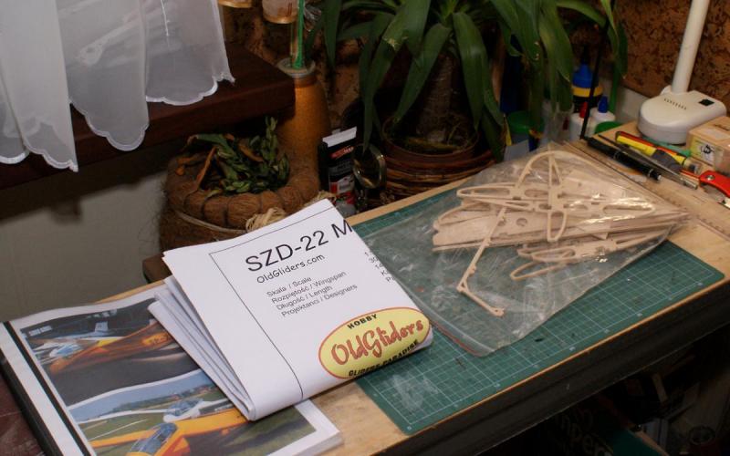

Ułatwiłem sobie zadanie i wyjściowym materiałem jest podstawowy KIT.
A tak ma wyglądać:
Jest to Mucha z naszego hangaru.

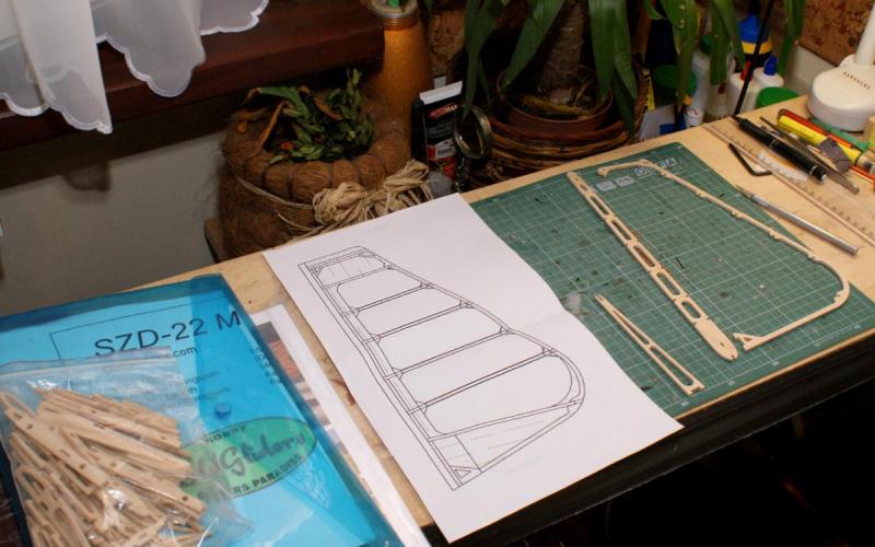

Zaczynam rozpakowywać tartaczek i stwierdzam, że jest fajnie zrobiony, sklejka dobrej jakości, bardzo starannie wycięta.
Będą jakieś zmiany co do dostarczonych rysunków (na pewno hamulce), ale podstawą do pracy jest projekt OldGliders

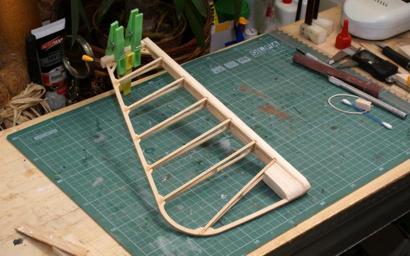

Jakieś małe kroczki, ale zawsze coś.

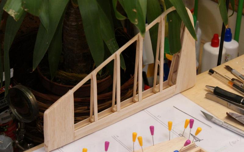

Walczę powoli ze sterkiem
I resztą ogona
Zamek statecznika
A sterek pomału się zmienia.
  • 0

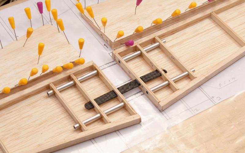

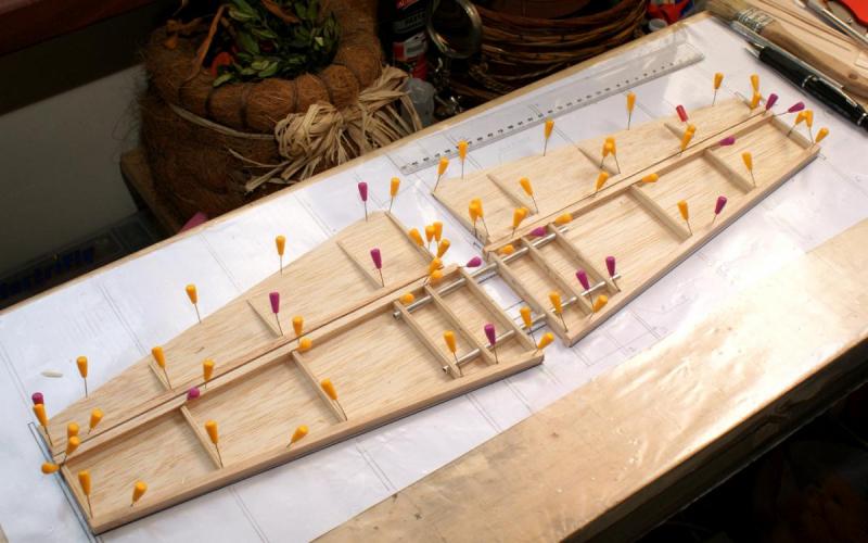

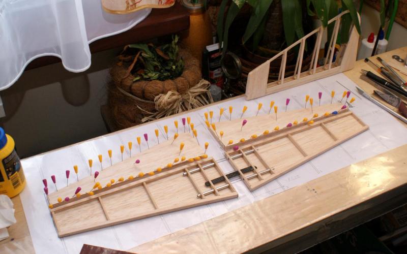

I znowu troszkę do przodu - gotowe pasy dźwigara, lotka i spływ.
Zdecydowałem się jednak na bagnet płaski stalowy. Wymagało to wprowadzenia małych zmian konstrykcyjnych w stosunku do kit'u, ale wuszło fajnie.
Może jutru uda się zacząc zamykać dźwigar.

Dźwigar zamknięty, zaczynam owijki i może uda mi się jutro pokazać kadłub (mam nadzieję że już wszystko podeschło).

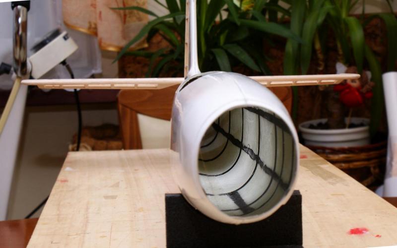

A tak wygląda kadłub po modyfikacji (wzmocniony od środka) i pomalowaniu podkładem.
  • 0
#15 Wojtass_nt
Wojtass_nt
  • Modelarz
  • 1429 postów
  • Age: 31
  • SkądNowy Targ
  • Imię:Wojciech
Napisano 17 czerwiec 2013 - 11:21
Myślę, że to nie jest modyfikacja a konieczna czynność jeśli model nie ma być na jeden sezon :) Pewnie i stąd wynika niska cena zestawu, że nieco trzeba od siebie dodać aby miało to ręce i nogi. Szkoda, że w kadłubie nie ma już chociażby zaznaczonych miejsc pod otwory na bagnety i kołki ustalające. Znacznie ułatwiło by to pracę szczególnie tym, którzy mają mało miejsca i ciężko im wszystko dokładnie wymierzyć.
