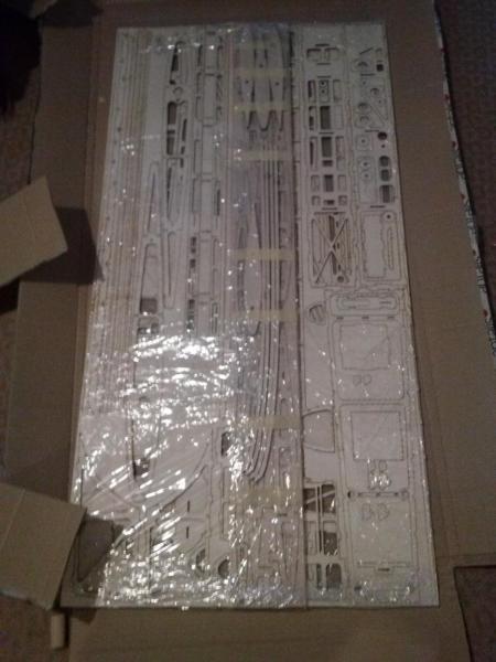

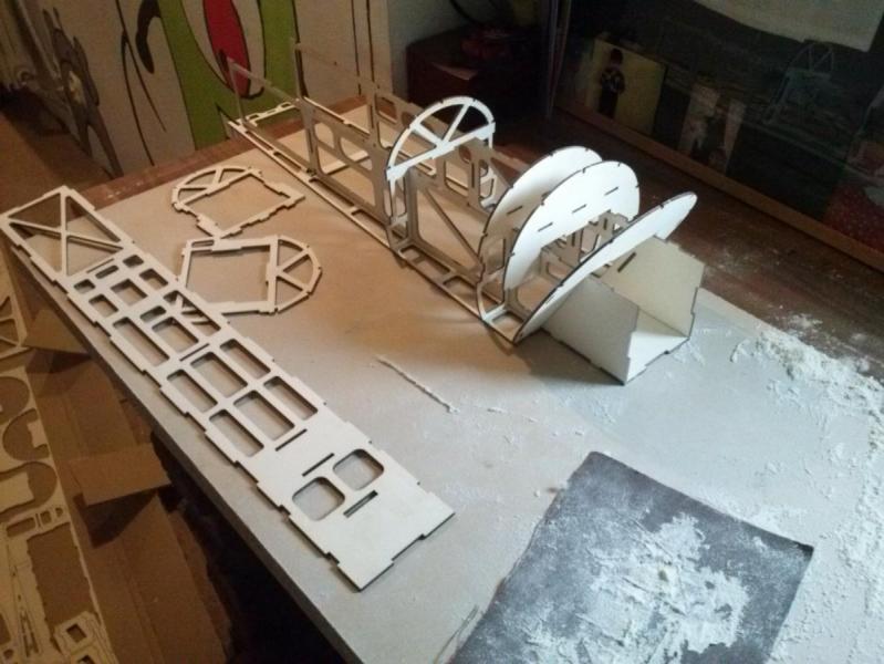

Witam w końcu zakładam moją pierwszą relacje z budowy ,zawsze jakoś nie miałem na to czasu.Na warsztacie wylądował SU-29 projektu Sławka .Wycinanka wygląda super i zabieram się powoli do pracy i liczę na konstruktywną krytykę i pomoc.
Narazie takie są postępy w budowie.

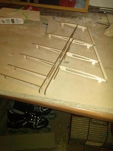

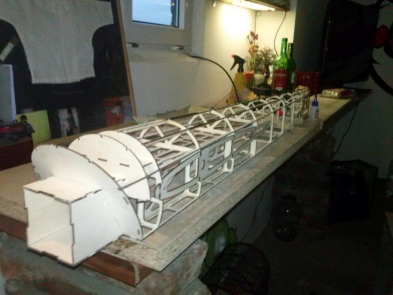

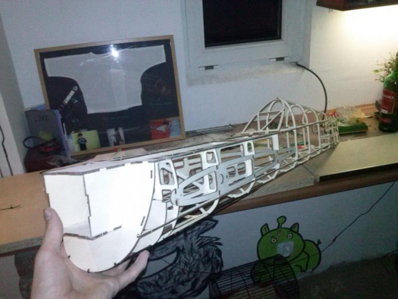

Ja wszystko załatwiałem z panem Sławkiem bo ja sie nie zbyt na tym znam.
kolejne fotki z budowy.Idzie dość powoli bo uczę się trochę do matury i egzaminu zawodowego.

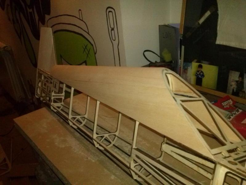

Napisano 25 październik 2014 - 18:58
Okleiłem sobie garb ,jutro okleję resztę.
