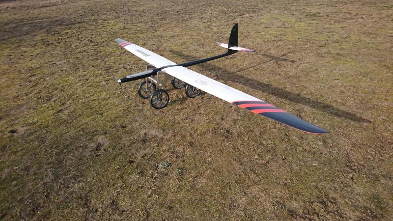

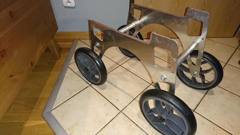

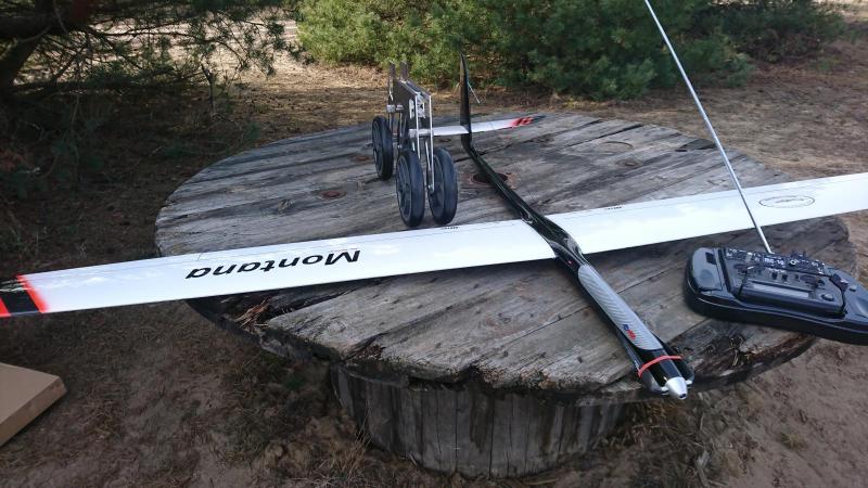

Temat trochę już przykurzony, ale przedstawię moją wersję wózka startowego.
Oczywiście składanego bo miejsce w domu i samochodzie bezcenne ☺️. post-7613-0-08837200-1552162032_thumb.jpgpost-7613-0-97113800-1552162274_thumb.jpgpost-7613-0-41975400-1552162645_thumb.jpg
Oczywiście składanego bo miejsce w domu i samochodzie bezcenne ☺️. attachicon.gifDSC_0192.JPGattachicon.gifDSC_0219.JPGattachicon.gifDSC_0226.JPG
Ładna maszyna. A klapy nie dostają w d... podczas oderwania (to znaczy jak wchodzi na dodatnie kąty)? Jeśli to samoróbka to w jaki kąt celowałeś?
Klapy są na 0 i raczej im to nie przeszkadza, a poderwanie na życzenie. W wózku kąt ⛡ na 0.
Tak sobie to wymyśliłem a inspiracji dostarczył wózek sprzedawany w wycinance z Andrychowa. Mi zależało na czymś składanym, a takiego nie było więc sobie sam wymyśliłem na bazie tamtego.Start z trawy nie jest problemem przy kołach fi 230 ale chciałbym je zmienić na lżejsze i może trochę mniejsze (tak fi 200)ale nie mam parcia bo rozpędza się bez problemu.
A jaki jest powód, że startujesz takim modelem z wózka?
Też miałem o to zapytać. Chyba waży mniej niż 10 kg?
Startuję z wózka dla bezpieczeństwa. Raz już prawie go rozbiłem przy rzucie z ręki.
To jest rozpiętośc 3.4 metra.
