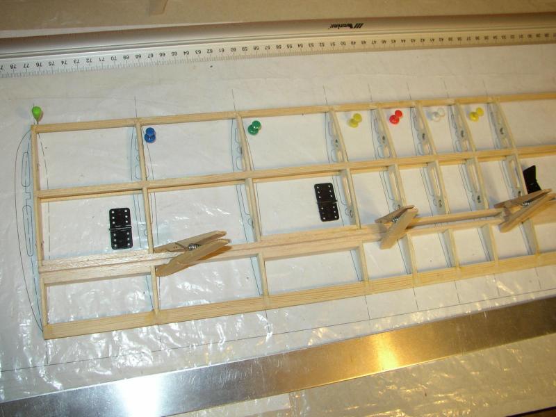

	Piotrek i Krzysztof, chyba zdejmę folię z tego steru i wzmocnię balsą narożniki. Nauka kosztuje, a i doświadczenia się nabywa. Po oklejeniu widać jakie braki są w wykonaniu i trzeba je poprawić. Wieczorem próba zdjęcia foli ze steru.
	Dalszy ciąg oklejania. Po naprężeniu jeszcze pozostały w narożnikach fałdy których wcześniej nie było. Może większą temperaturą zlikwiduję te fałdy. Dalej będę testował.
	Marcinie, przy oklejaniu na skraju płata nie podniosłem temperatury żelazka stąd te niedoróbki. Po powrocie z pracy postaram się je poprawić. Jak dokleję drugą część to będę naprężał na 130°C, zobaczymy co wyjdzie. Tutorial jest świetny, wielkie dzięki za pomoc.

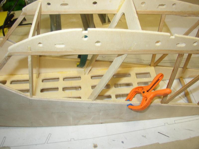

	Dzisiaj dorobiłem ze sklejki 3mm półkę na serwa, wkleiłem beleczki pod łoże silnika, oraz przymierzyłem łoże, dokończyłem wzmocnienia tyłu kadłuba, mocowanie statecznika poziomego, napęd steru kierunku. Oczywiście musiałem przymierzyć silniczek żeby dowiedzie się że; tłumik zachodzi na ściankę kadłuba i muszę coś zaradzić. Nie chcę wycinać dziury w ściance, może dokupię przedłużkę kolektora. Między głowicą a tłumikiem potrzeba 5mm podkładkę. A na koniec dnia troszkę strugania starodawnym hebelkiem.

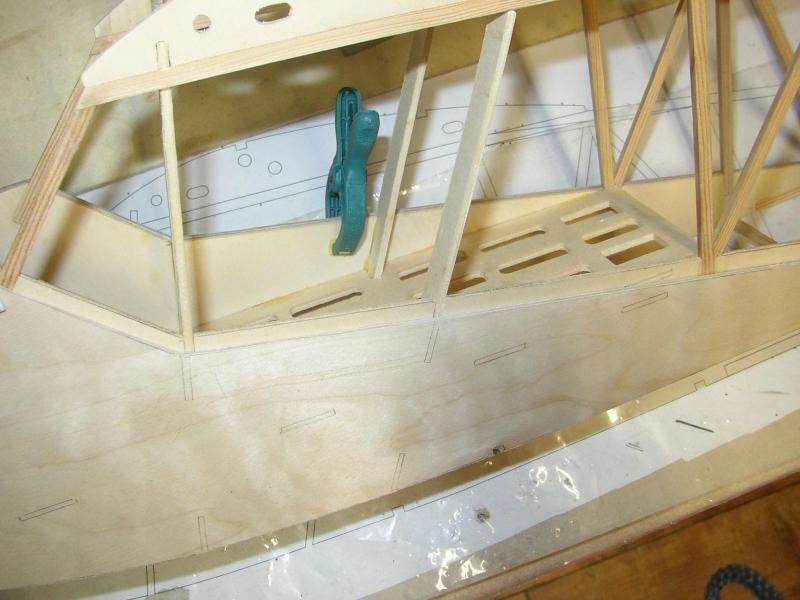

	Dzisiaj dokleiłem wzmocnienia przodu kadłuba. W ten uskok wkleję szybki kabiny, może nawet jakąś ramkę dorobię np. z foli aluminiowej. Zobaczymy później. Trwają prace nad statecznikiem poziomym. Na razie lotka wstępnie oszlifowana. A teraz jest sobota Cały dzień w pracy, popołudnie w modelarni, więc pora na wieczorową "zupę chmielowa"

	Nie wiem czy moje żelazko wciśnie folię w te kanty. Ale w tych miejscach co nie ma folia podparcia i będzie przechodzić z powietrza na sklejkę, to chyba nie będzie za dobrze. Czy nie obniżyć krawędź dodanego wzmocnienia o jakieś 5mm aby było gdzieś tą folię złapać ?

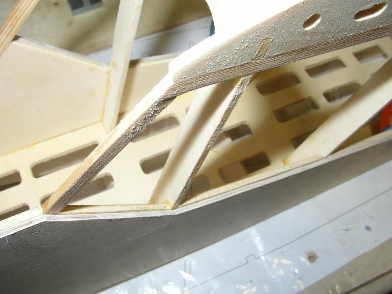

	Wzmacnianie kadłuba sklejką 2mm. Czy ścienić sklejkę coby można było jakoś łagodnie zafoliować ? Teraz mam problem co z tym fantem zrobić.

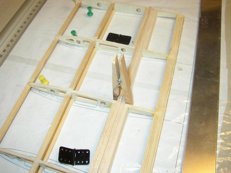

	Statecznik poziomy wygląda dość solidnie. Został wzmocniony poprzeczkami. Również wzmocniłem połączenie kadłuba z siodłem statecznika poziomego. Wypadałoby zacząć oklejać i tu mam zagwozdkę. Za grosz nie mam odrobiny pomysłu na kolory tego modelu. Mam takie kolory foli: i jak tu skomponować aby przyzwoicie wyglądał ? Może mi ktoś doradzi, proszę o wyrozumiałość bo to moje pierwsze klejenie folią i do tego chciałbym kolorowo.

	Dziękuję Marcinie za zdjęcia, każda pomoc mile widziana. Dywaguję na tym statecznikiem poziomym. Wiem że go muszę wzmocnić a jak to jeszcze nie zdecydowałem. Na razie wzmocniłem statecznik pionowy ze sterem kierunku. Mała przymiarka Teraz trzeba jakoś zamocować ten statecznik do kadłuba. Do wyważenia modelu jeszcze długa droga, najwyżej większy zbiornik z paliwem na dziob albo ołów albo coś jeszcze innego.
	I co zrobić z tym fantem? Ta balsosklejka jest nikczemnie słaba, chyba ją wywalę i zrobię tak jak w oryginale a wtedy można będzie pokombinować ze sterem "pływającym". Ten koniec kadłuba też sprawia mi kłopot. Jutro przemyślę tą sprawę, może mi ktoś podpowie jakieś inne rozwiązanie.....please....

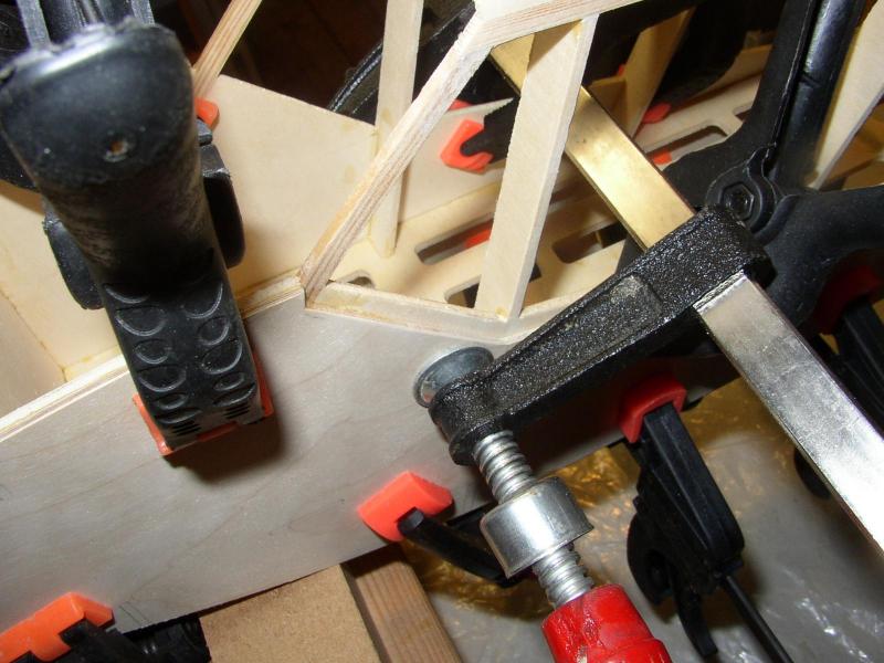

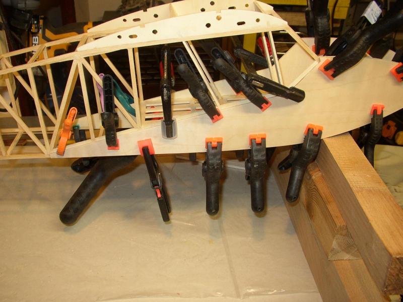

	Tadziu, będzie ster wysokości, prawie taki jak w oryginale. Nie podołałbym zbudować takiej konstrukcji jak Twoja Zapewne wkleję listewki balsowe w statecznik kierunku, tak jak sugeruje Piotrek. Po przymiarce steru kierunku wyszła na jaw kolizja z kadłubem. Nie zwróciłem uwagi robiąc ten ster że trzeba będzie wycinać listwy poziome i przerobić ten węzeł. Tak to kupować "tartaki", chciało się iść na łatwiznę a tu "zonk". Jutro wycinam przód kadłuba i przykleję do tej balsosklejki, boję się że moja spalinka odpadnie razem z tym "przodkiem" więc zrobię wzmocnienie. Będzie grubiej na ściankach ale jakoś pokombinuję przy oklejaniu bo będzie uskok. Uf, "im dalej w las tym więcej drzew" a miało być tak łatwo, trudno " i kocha się dalej".
