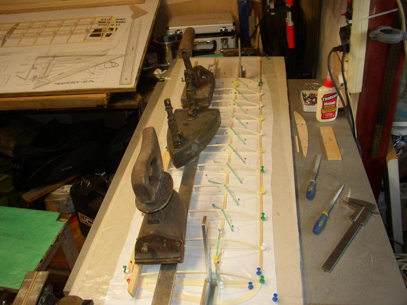

Marcin, przysyłaj zdjęcia. Jest to dla mnie baaaardzo duża pomoc gdyż mogę podglądnąć jak budowane były inne modele, technologie, rozwiązania. A na razie następne skrzydło, jutro też dzień

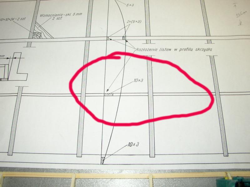

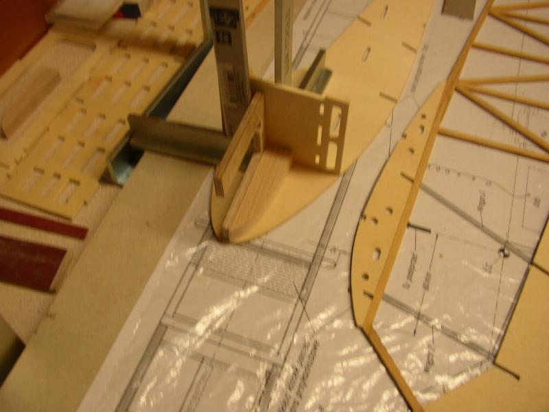

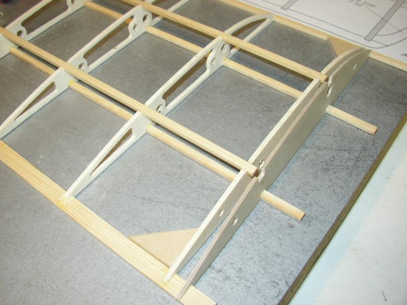

Dzięki Tomasz, staram się jak umiem a umiem bardzo mało. Darku, jeśli możesz to podeślij te linki. A teraz następna "zagwozdka". W oryginalnych planach Wicherka 25 dolna listwa ma być 10 x 3 i postawiona w pionie. natomiast w tym komplecie co mam jest tylko 5 x3 i to w poziomie, dlatego takie skrzydło jest bardzo wiotkie. Chyba muszę wklejać z balsy pionowe wzmocnienia przy przednim kesonie. Co o tym myślicie? Dorobiłem żeberko przy kadłubowe ze sklejki 2mm. Mam nadzieję że wzmocnie połączenie skrzydła z kadłubem. A z jak grubej balsy robić pokrycie kesonu ? Adam

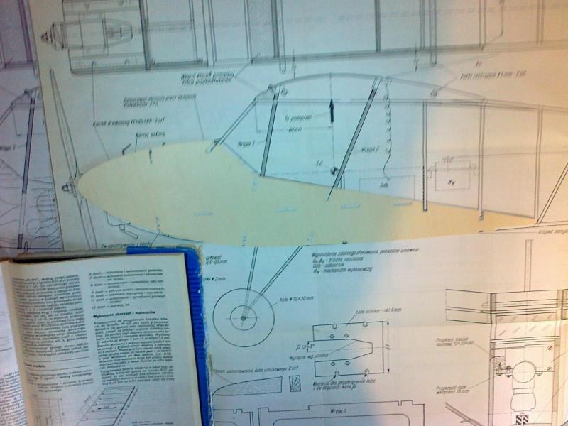

Niestety już dawno temu kupiłem ten "tartak" i na razie zbuduję z tego co mam. To i tak będzie pierwszy model z drewna, pierwszy silnik spalinowy, pierwsze oklejanie folią więc będzie to moje doświadczenie w tej materii. Wczoraj wieczorem zrobiłem łoże pod silnik. Tomasz w książce P.Schiera jest takowe łoże w modelu na uwięzi. To takie zrobię, myślę iż powinny te beleczki wzmocnić przód modelu. Zalesvw, ta balsosklejka jest naprawdę licha a do tego jeszcze ją ażurować? Adam
.."skrzydło trochę wiotkie jest, zrób mu keson i nakładki na żebra "... Tak zrobię. Myślę również o wzmocnieniu przodu kadłuba bo jest z 3mm balsosklejki, wg mnie jest to dość lichawy materiał. Adam
