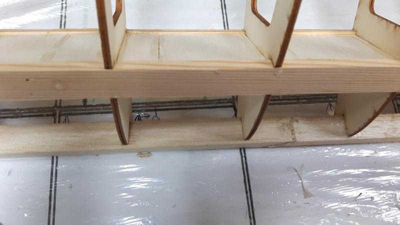

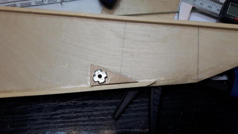

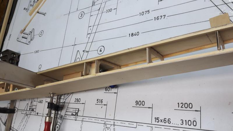

  1. Witam Dzięki Tomku za informację to muszę usiąść i pod te nakrętki przebudować wypełnienie między dźwigarowe zadzwonię do sklepu Modelmax i sprawdzę.Kontaktowałem się z nimi tydzień temu to nie mieli na stanie tylko na stronie,właściciel przepraszał o tym zajściu.Wszystko wyjaśni w poniedziałek. Pozdrawiam Marian

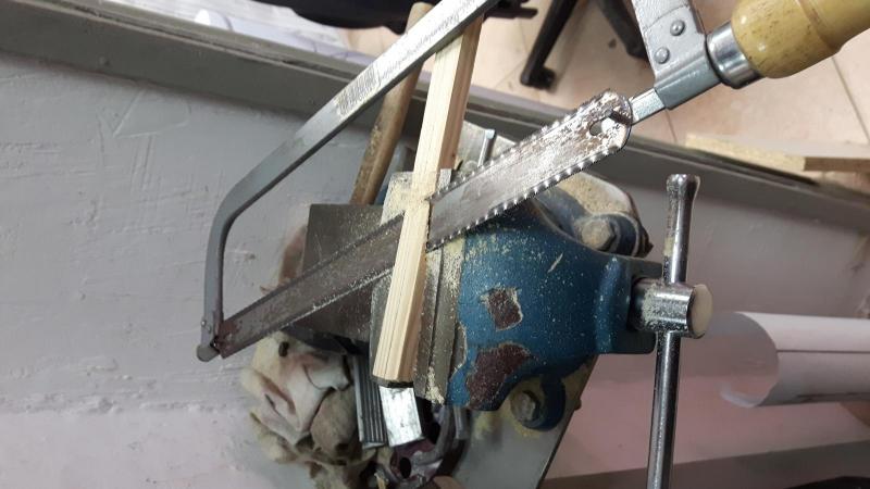

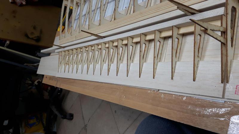

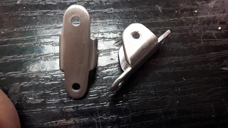

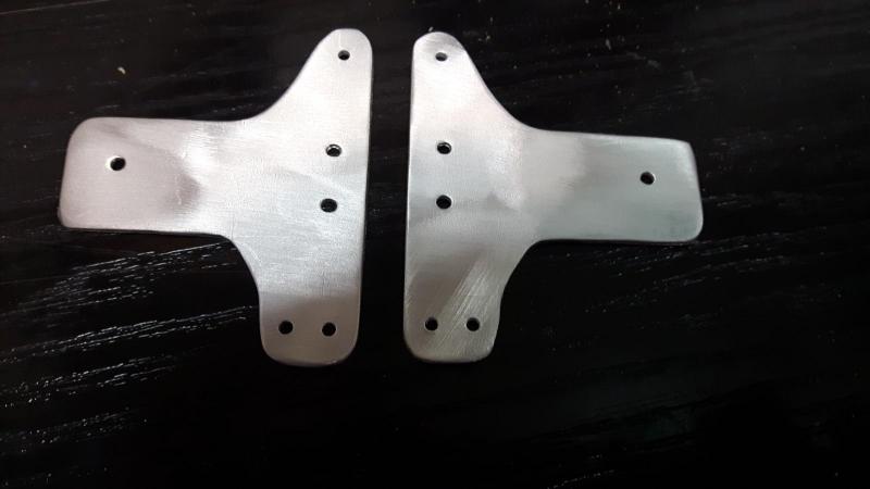

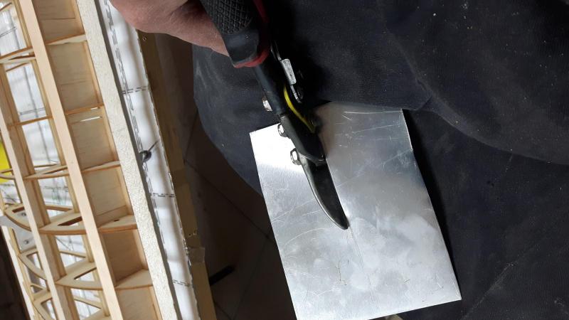

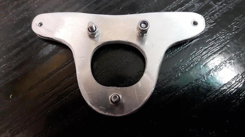

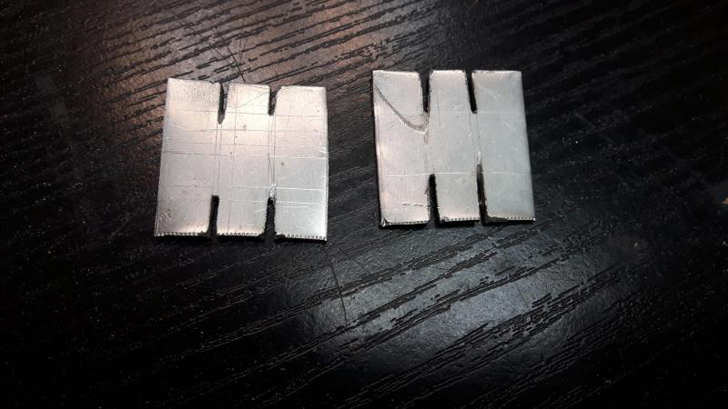

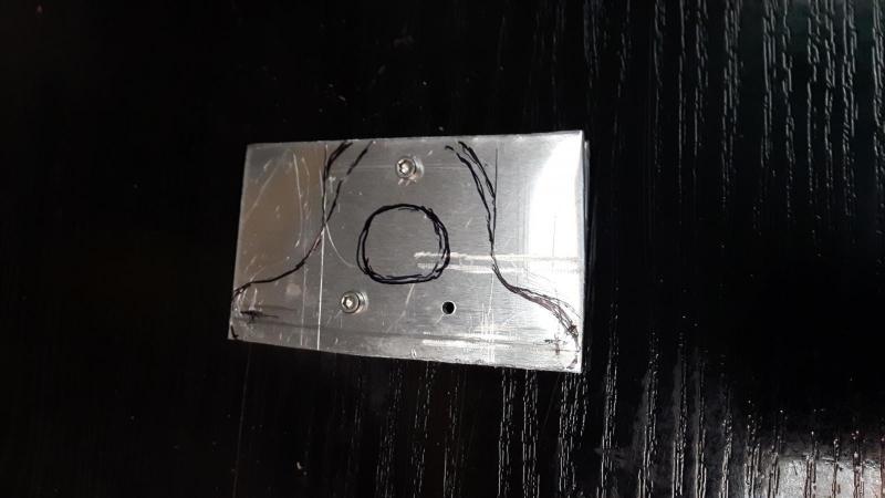

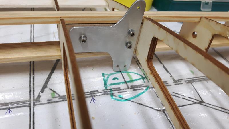

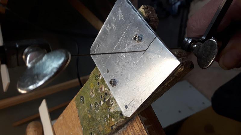

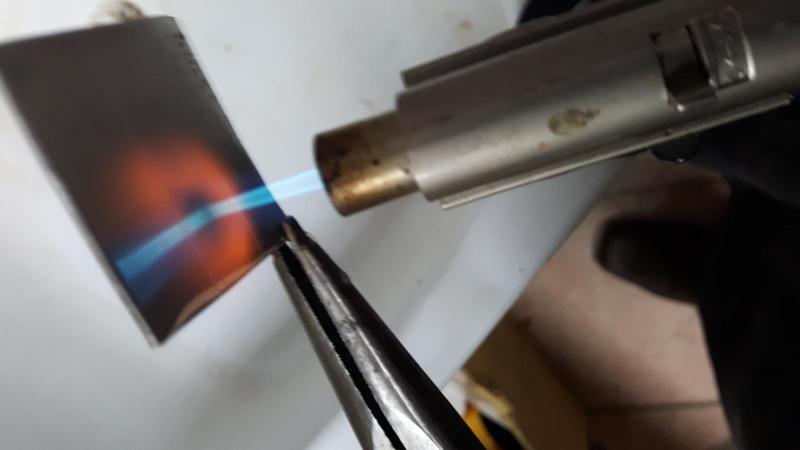

  2. Witam Nadszedł czas na stworzenie podwięzi naciągów. Blaszka aluminiowa wstępne trasowanie ucięcie nożycami blacharskimi ,tu przydała by się gilotyna miej prostowania robię tym co dysponuje. Wytrasowanie(rysunek projekt na metalu) płytki dwie zapunktowałem ,przewierciłem,połączyłem śrubkami M 3 dla równego wycięcia. Piłka włośnicowa (laubzega) w dłoń do dzieła. Wstępnie oszlifowana podwięź (sztagowa nazwa z żelastwa)przednia. Tak ma być wklejona zamontowana w skrzydle. Trasowanie nie tak wyszło a dla lepszej wizualizacji jak i korekty poprawiałem pisakiem. Wynik podwięzi (achter sztagu) od tyłu skrzydła. W wstępnym projekcie miałem podwięzi zamontować za pomocy nakrętek kłowych M 3 Nie znalazłem w sklepie tu w stolicy ani w internecie widocznie małe rączki jeszcze nie naprodukowały,umocuje inaczej z dostępnych śrubek. Pozdrawiam Marian

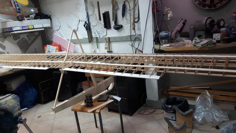

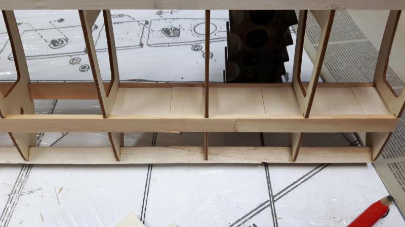

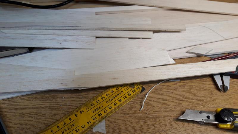

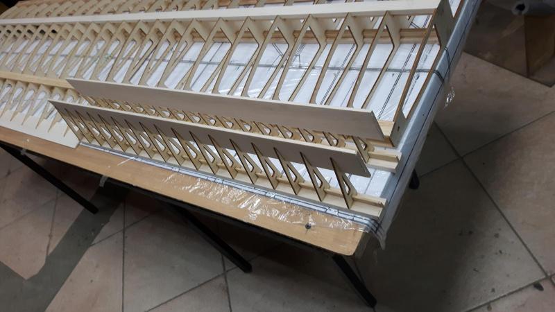

  3. Witam Co do dźwigarów wcześniej tak ustawiałem przedłużenia aby się nie nakładały. Odpady balsy zagospodarowałem do wypełnień. Dopasowywałem docinając skalperem. Spasowane wklejane miejsce nie widoczne po zabudowie kesonem jednak spełnia zadanie usztywnienie płata. Oczekuję za kurierem ma dostarczyć klej i inne drobiazgi.Prace uzupełniające są mało widoczne jak stworze coś nowego nie omieszkam tu pokazać. Pozdrawiam Marian

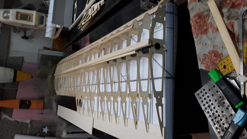

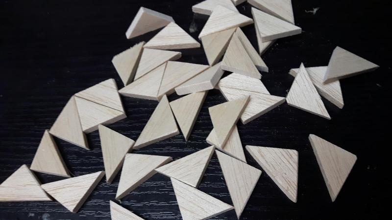

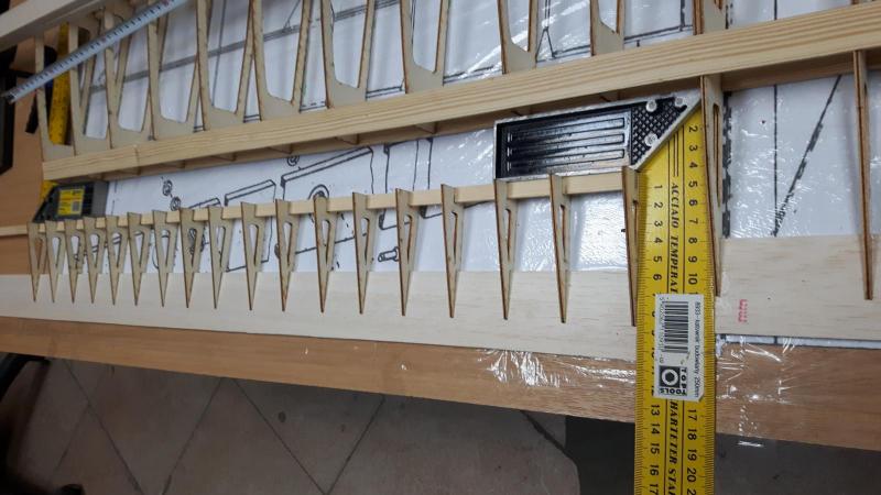

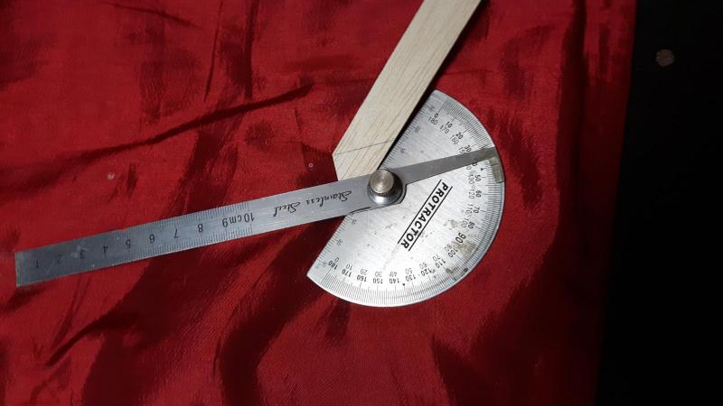

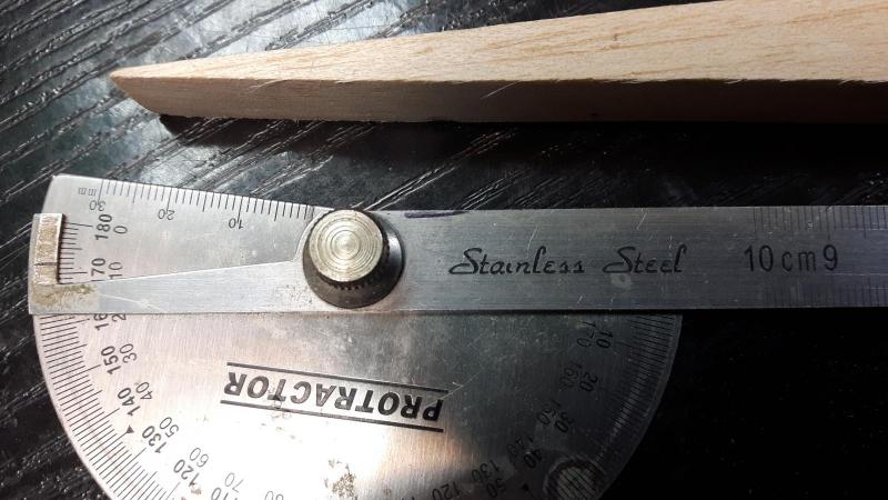

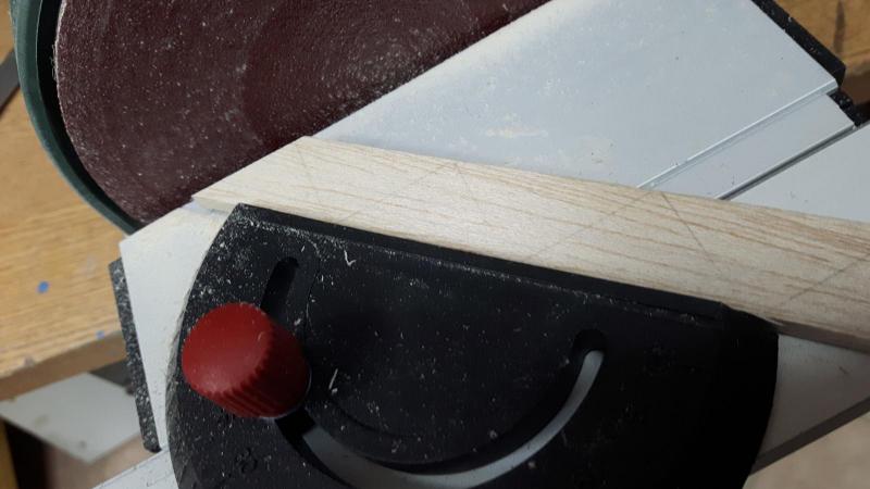

  4. Witam Środa dzień z młodzieżą jednak znalazłem trochę czasu przed zajęciami.Porysowałem trójkąty sporo muszę zrobić. Szlifowanie ułatwienia z ustawieniem kąta na szlifierce. Zrobiłem sporo jednak w dwóch skrzydłach muszę powzmacniać. Czas na wypełnienia między dźwigarami. Młodzież w modelarni muszę nimi zająć. Pozdrawiam Marian

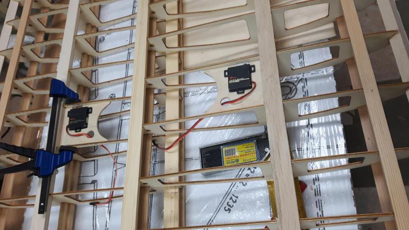

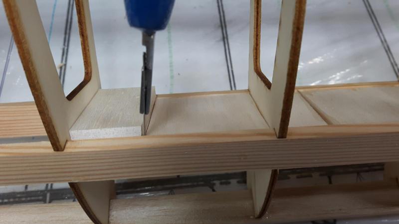

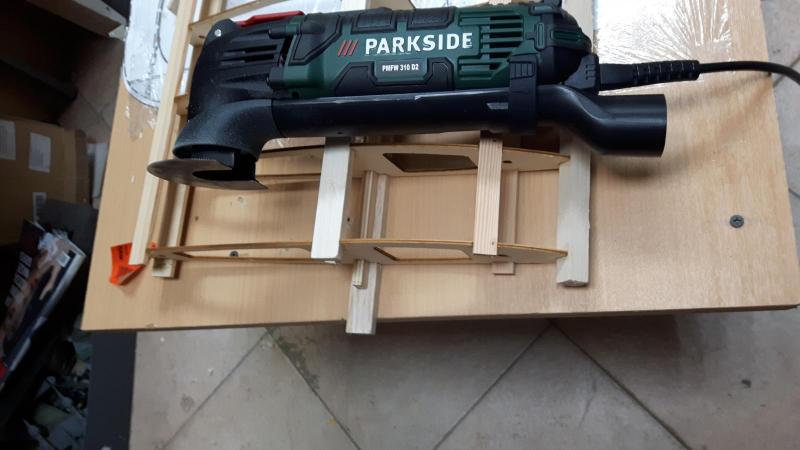

  5. Witam Jeśli coś wystaje to pokazałem jak wycinam naddatki,lotki faktycznie mają wystające dźwigary jednak zostaną usunięte kiedy będą dopasowywał końcówki (wydłużenia płata).Chcąc poczuć zabawę nowymi elektro narzędziami zabrałem się za mocowanie serw jest jak wszędzie sporo zabawy-przemyśleń. Dzięki za obserwacje wyłapywanie moich niedociągnięć. Pozdrawiam Marian,

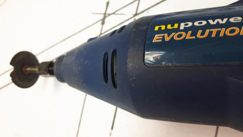

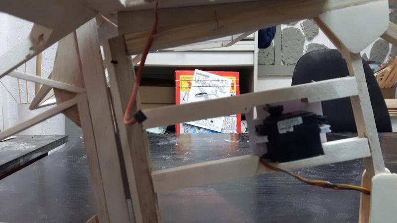

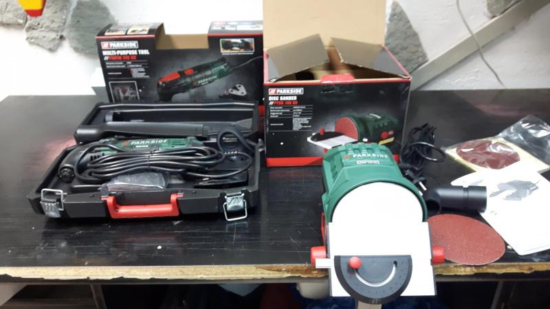

  6. Witam Musiał być chory aby nie przetestować nowych zabawek.Wybrałem na początek galanterię elektroniczną,serwa do lotek. Pasuję jak zwykle na sucho to czas na przemyślenia. Przykrywka (maskownica) serw do dopasowania czas na inne przyjemności znikam z modelarni. Sprawdziłem przydatność szlifierki tak jak sugeruje producent nie jest to profesjonalna,szlifuje sklejkę lotniczą do 5 mm na pełny fulu małe kawałki.Do balsy twardej doskonała nie pomne o balso sklejce jest kult do mojego hobby. Pozdrawiam Marian

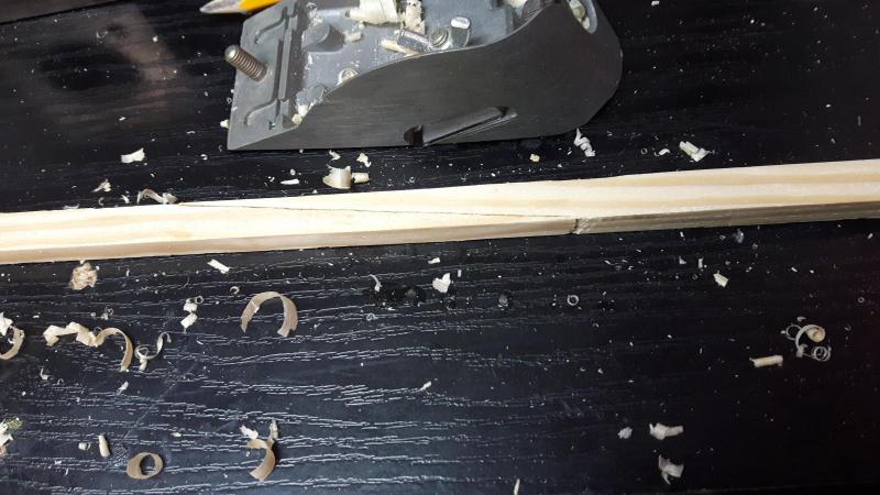

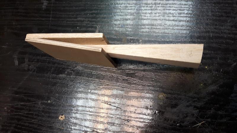

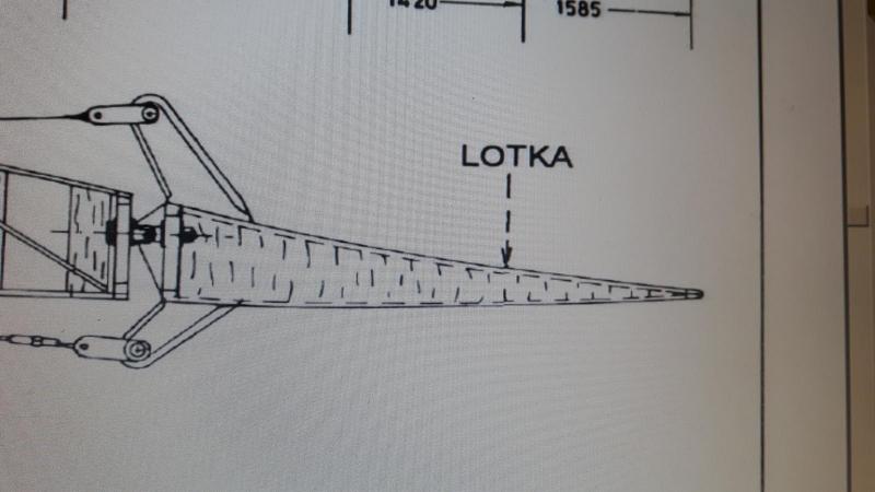

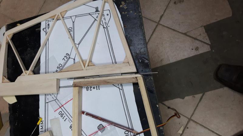

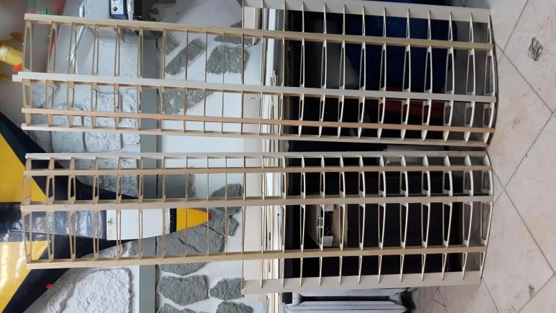

  9. Witam Skrzydełka po części poklejone trzeba dociąć dźwigary w przesyłce od Bartka ma być ciekawa narciarka jak dotrze podzielę się na forum. Czas na lotki poukładałem na stole montażowym. Lotki mają na końcach zwichrzenie muszę przemyśleć jak dokonać. Wygląda prosto jednak pokrzywić wygąć jednakowo dwóch lotek czeka mnie zabawa. Projektując Stanisława poprosiłem o dźwigar wewnątrz żeberek lotek. Ma to ułatwić( wygięcie) zwichrzenie tak zakładałem ,rzeczywistość pokarze wizję w stadium projektu. Pozdrawiam Marian

  11. Witam Serfując po forum zatrzymałem się na warsztacie Andrzej C opisał Szlifierka czołowa z Lidla. Samego rana po śniadaniu odwiedziłem market Lidla puste kosze odwoniłem znajomych niema tego towaru w całej Warszawie. Na napisałem o pomoc do Bartka podał że pomorze na forum.Pokrewna dusza ma podobne zainteresowania co ja żagle. Mimo niedzieli odwiedził Lidla wrzucił do koszyka w poniedziałek wysyła gęba mnie się z radości śmieje. Zakupił inna zabawkę która przyda się do mojego majsterkowania. Wracając do tematu mojej budowy niedziela pełna nadal wrażeń, dobrze że modelarnia jest w budynku niezależnym moherowe berety pozdrawiają nie dzień dobry bardziej po katolicku co mnie nie przeszkadza.Sąsiadka zagadnęła mnie co gdzie pan idzie do modelarni,mam takie hobby odpowiedziałem.Moje zboczenie to modele a tak naprawdę brak zboczenia to też zboczenie odpowiedziałem. Obróciła się na pięcie podreptała odwiedzić plebana. Składanie skrzydła powoli podniecony załatwionymi zakupami przy pomocy Bartka C. Obracając po części złożone część kawałek płata trochę to warzy mimo wychudzenia pozbawiając niektórych żeberek. Waga mnie lekko powala to 950 g sporo,przecież pozostało wiele galanterii,lotki, serwa ,keson i.t.p. Powierzchnia przecież nie mała.Składam bliźniaka prawy płat jak zwykle na sucho. Przykładam żeberka nie muszę mierzyć jak znam się zawsze coś nie uda robić poprawnie. Pozdrawiam Marian .

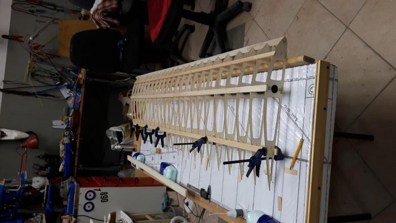

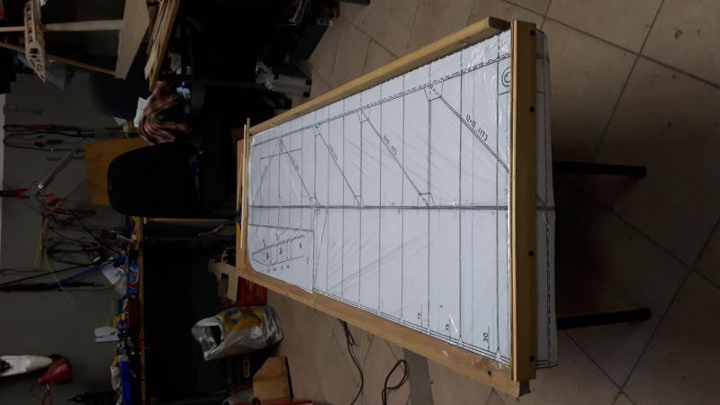

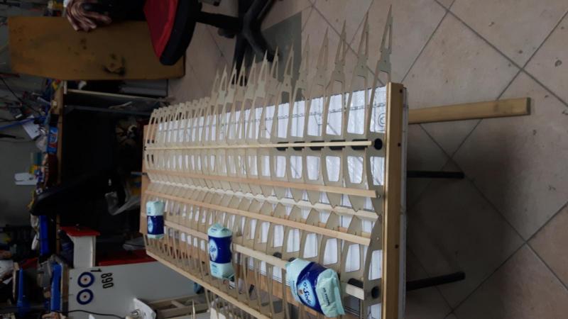

  13. Witam Czas na skrzydła nie lada zadanie przy takiej rozpiętości biurko po całej długości. Sporo do poklejenia czas ucieka nie wiem jak się z tym uporam,pierwsze klejenie od spodu profil lekko wklęsły ciekawa zabawa metr siedemdziesiąt jednego płata jedna para rąk. Pozdrawiam Marian

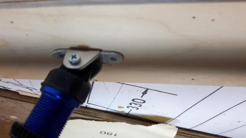

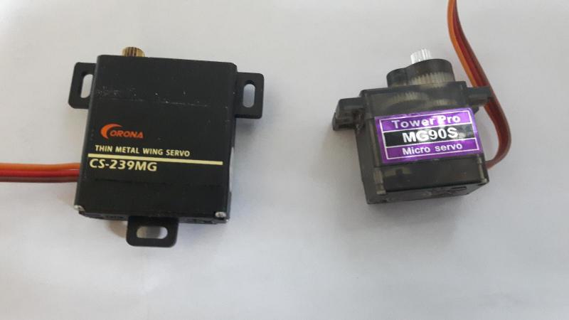

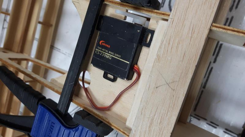

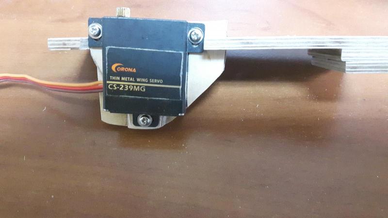

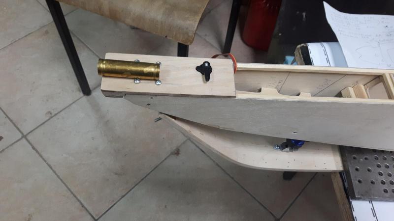

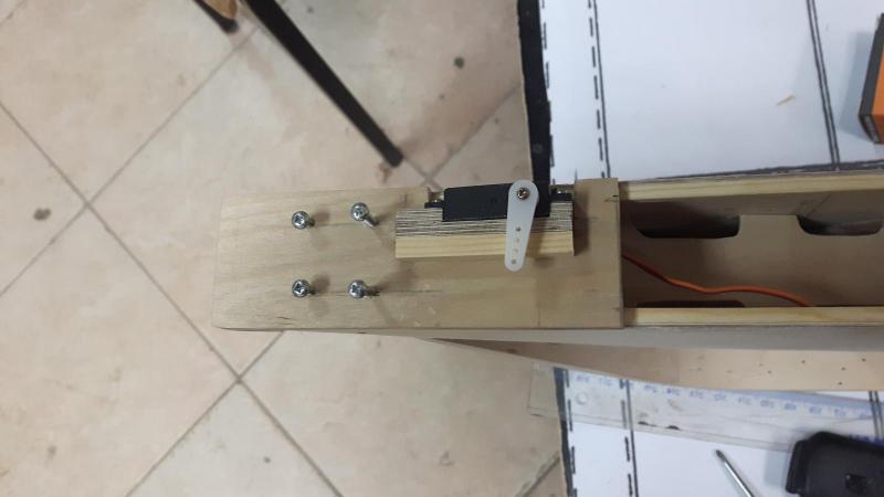

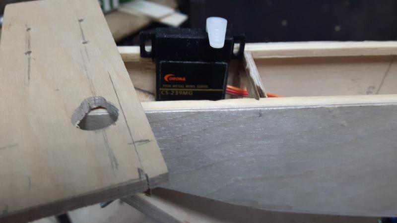

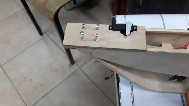

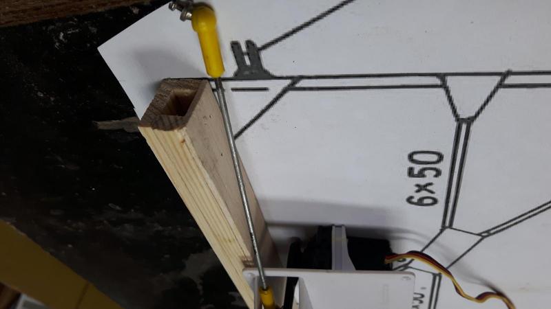

  15. Witam Tak jak wczoraj obiecałem sprawdziłem serwa. Roma dzięki za sugestie posłucham dobrej rady,zamienię te małe 2 kg na serwo corony 4 kg . Muszę trochę porzeźbić zrobić łoże serwa pasującego do kadłuba. Tak wygląda łoże serwa z wzmocnieniami. Jak zwykle zamontowałem na sucho w kadłubie ma pod tymi śrubami zamontowany ma być hak do zaczepu. Jerzego wskazania linku są wspaniałe dzięki za podpowiedz,są tam do wyboru zaczepy holu, mój model będzie miał niecałe 3,5 m rozpiętości .Tu zadam pytanie czy mam zamówić większy zaczep do 4,5 metra rozpiętości waga tu nie gra goli i tak będę musiał dociążyć model. Tu pokazuję większy masywniejszy,czekam za wskazówkami co do zaczepu. Pozdrawiam Marian

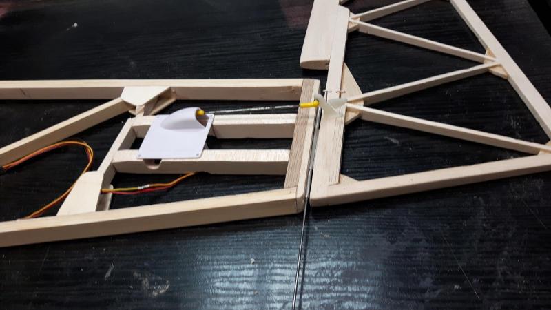

  16. Witam Serdecznie dzięki za sugestie mam troszeczkę czasu na przemyślenia,nastąpi dzień powstaną rozwiązania postaram to rozgryźć. P.Jerzy ciekawy hak godny akceptacji. P.Romku serwo małe MG nie pamiętam jaki ma dane kg,sugestia rano sprawdzę. Pozdrawiam Marian

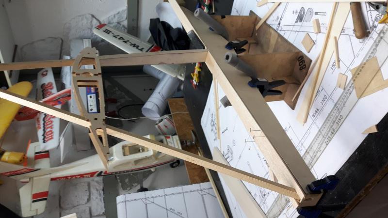

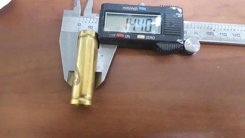

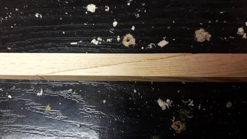

  17. Witam Środa dzień dla młodych nie wiele czasu dla mnie sporo do przekazania Grześ zajął się Robertem mają wspólny temat elektroniki kwadro cop-tera tak wspominam na marginesie nie w tym jestem kumaty wiek. Po zajęciach rozważałem rozwiązania haku szybowca lubię posłuchać porad innych. Poproszę czytających o wyrażenie swoich opinii.Mam zdobyczną rurkę mosiężną. Tak wygląda na kadłubie. Mam małe tak naprawdę żadne doświadczenie z takimi nie małymi szybowcami a to ma być podobne częściowe do oryginału półmakieta rozpatruję zakup. Jeszcze innym rozwiązaniem zrobić samemu hak zbliżony do oryginału. Kłębek myśli proszę jeszcze raz doradztwo. Pozdrawiwm Marian

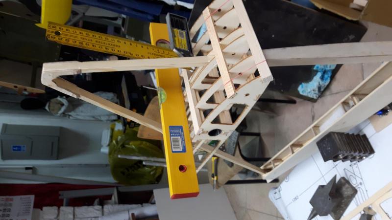

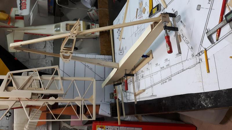

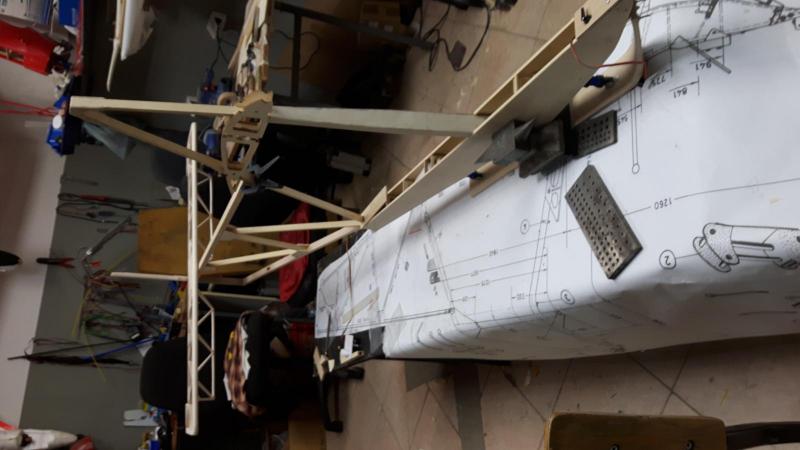

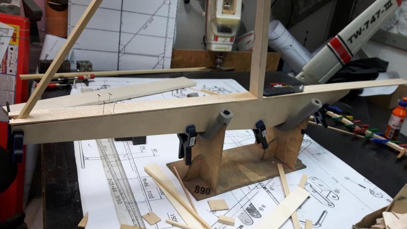

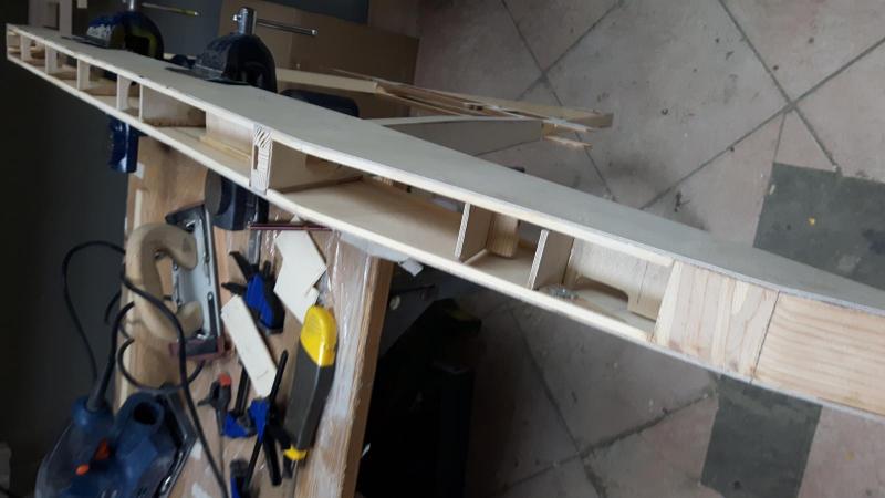

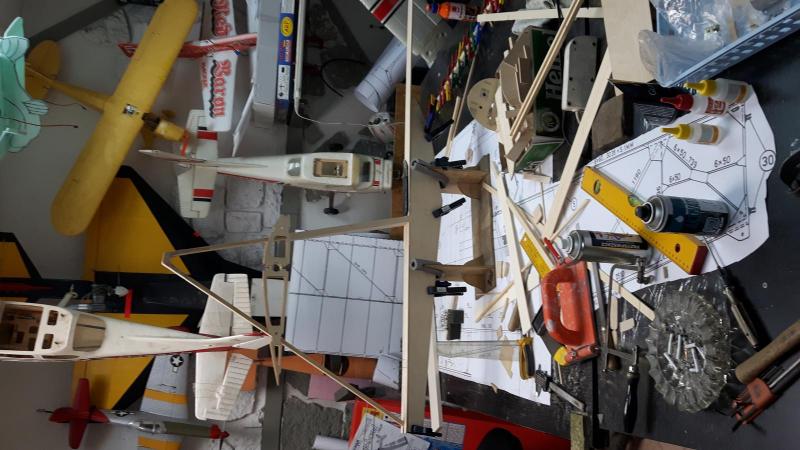

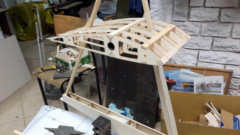

  18. Witam Czas na centropłat poskładać na sucho ,jak zwykle nie lubię pracować w przestrzeni wole prace na desce montażowej tak zaplanowałem.Gumki pozwolą poskładać. Ustawienie na stole to wypoziomowanie stołu montażowego,poziomica i prosty przymiar kątowy pomaga w ustawieniu. Teraz czas na klej,nie zawsze uda się dopasować w przestrzeni dźwigary,jak nie spróbuje to pozostanie oszlifować nadmiar.A co tam czas na klej osuwanie gumek. Klej na wykończeniu nie wiem kiedy pojadę po nowy ,samochód nie domaga mechanik odciąga naprawę zawsze jak mam czas wolny są problemy. Pozdrawiam marian

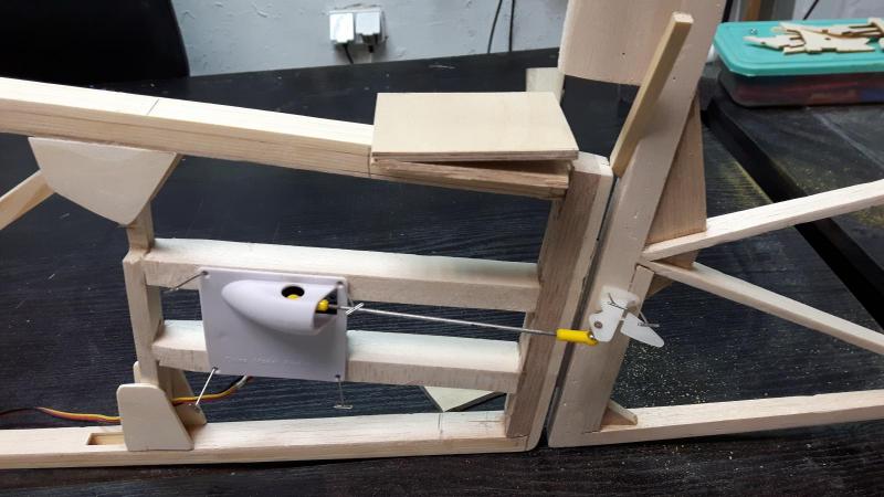

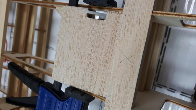

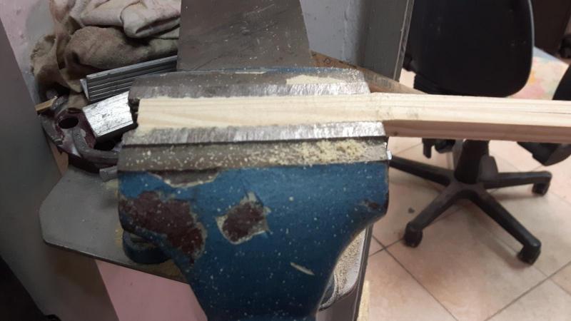

  19. Witam Trzeba było postanowić jakie serwo i gdzie umieścić,statecznik kierunku ma sporą powierzchnie postanowiłem dać mocne metalik jednak tu waga nie do końca byłem przekonany, Wojtek wspomniał o odważnikach. To mnie uspokoiło walka z ŚĆ będzie. Maskowanie serwa znalazłem z odzysku plastykową obudowę. Nie sklejam kratownicy z kadłubem w całości to 1800 mm bez statecznika kierunku jest dość kłopotliwe uzupełnianie części ogonowej w brakujące podzespoły. Czas na klin pod statecznik wysokości. Taki klin na początek sprawia spore niedogodności by dojść do ładu. Kiepsko dopasować wykonałem ustawiłem ma on 8 stopni pisałem wcześniej wychodziło mnie z pomiarów na ekranie monitora 5 stopni. Tak wygląda jest mało stabilny szukając lepszego rozwiązania wymyśliłem o większej powierzchni w klinie mam zamiar zamontować nakrętki kłowe mocujące śrubami. Ustawiam sprawdzam. Klin muszę wypełnić abym nie zapomniał o najważniejszych nakrętkach.Jak czas pozwoli poszukam wkrętów plastykowych z motylkiem przecież statecznik ma być demontowany. Rozważałem rozwiązanie z oryginału jednak po rozmowie z Stanisławem przyznał mnie racje będzie stabilniejsze mimo zastrzałów statecznika,podtrzymujące wkleić i tak jak wiele trójkątów wzmacniających. Pozdrawiam Marian Uzupełnienie pomiaru kąta.
  20. Witam Szukam odpowiedniego materiału na dźwigary kadłuba zakupione w paczce okazały się dno i wodorosty porostu krzywe,zrobiłem mocne proste puste w środku. Częściowo poskładałem kratownice kadłuba,dopasowanie statecznika kierunku. Mały zacisk a jaki silny dźwiga sporo. Montaż na sucho muszę zobaczyć co trzeba poprawić uzupełnić(myślę serwo kierunku). Wszystko wisi jest ogromne jednak wymaga ogrom pracy przemyśleń. Pozdrawiam Marian

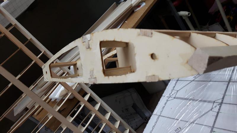

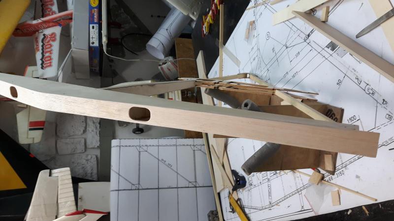

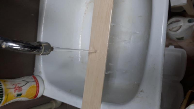

  21. Witam Wczorajszy piątek dość owocny jak na mnie w postępie budowy.Umocowałem kadłub w imadłach Patrze do środka dziś jak bym miał zacząć budowę sporo bym zmienił.Na pokrycie dna postanowiłem zastosować balsę 3 mm w całości,aby ją ukształtować do dna musiałem w jednym miejscu namoczyć. Ukształtowałem na kadłubie wilgotną balsę wysuszyłem opalarką,skleiłem.Pozostało wyciąć otwory na teleskopy. Maskowanie serwa wyzwalacza holu. Sporo czasu zajęło mocowanie teleskopów to jest jedno miejsc do poprawki w innym kadłubie łamany kluczyk imbusowy mocowanie płozy na zawiasie. Wymaga poprawek i tak będę demontował Zawias ma pewne własne luzy co mnie niepokoi muszę nad tym popracować.Czas na wykonanie mocowanie teleskopów z płozą,na kawałku blaszki aluminiowej na trasowałem wymiary. Sama blaszka jest dość twarda do obróbki plastycznej(wyginania) aby zmienić jej strukturę wewnętrzna podgrzałem małym palnikiem szybko oziębiając uzyskałem oczekiwany efekt. Mała refleksja mało tu piszemy o B H P tak naprawdę wszyscy wiemy o okularach ochronnych,nie wiele brakowało miałem je na nosie co przyznaję rzadko mnie się zdarza. Mały kawałek wylądował na mojej twarzy a właściwie okularach. Kawałek wyrywając porysował płytkę. Tak wyglądają moje zabawki uchwyty mocowań teleskopu z płozą. Postawiłem nie mocując jeszcze na stałe do płozy teleskopy. Pozdrawiam Marian

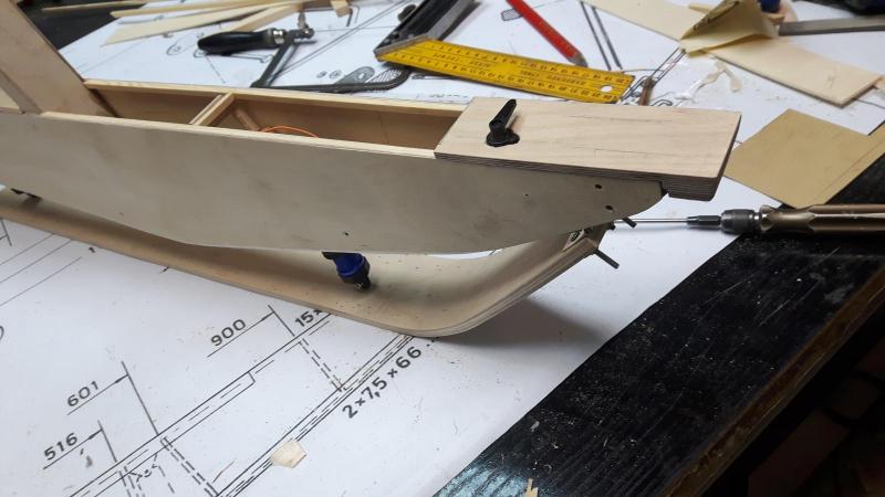

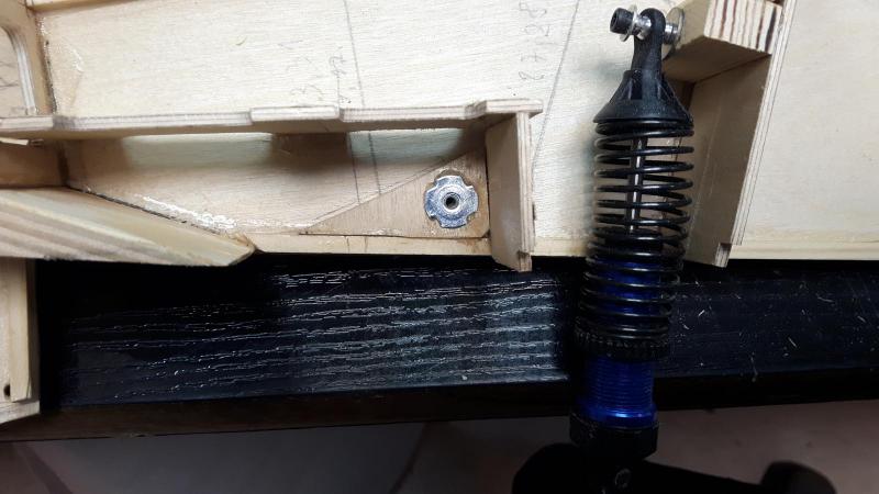

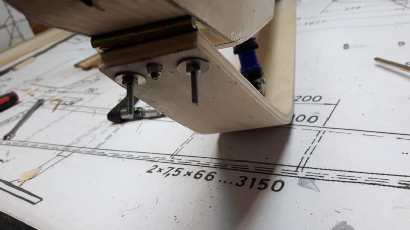

  22. Witam Dzisiejsze porządki oglądam rysunki a tu brak mocowania podwięzi naciągów tak z żeglarstwa want skrzydła,tak naprawdę dobrze że nie pokleiłem polówek kadłuba tak jest wygodniej dociąć wzmocnienia sklejkowe wcisnąć nakrętki kłowe. Dociśnięte łatwiej kleić. Nowe przemyślenia pozostają co do zamontowania serwa odpinającego hol, jak zrobić cały z tym związany mechanizm ogólne ma pojęcie pogrzebałem tu w forum jednak sam nigdy nie robiłem. Pozdrawiam Marian

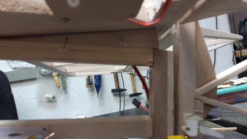

  23. Witam Oj dziś tłusty czwartek posilony pączkiem łyk dobrej herbaty nowe zaciski nie dały mnie spokoju przymierzyłem ponownie. Nowe spojrzenie nadal przymiarka bez kleju. Dalsze kompletowanie. Inne spojrzenie. Tak pozostawiam twórczy bałagan, jak zamykać gdzie ustawić włazy zamykane na magnesy dostęp do zasilania i odbiornika serwa wypięcia holu sporo do przemyślenia. Rano nastąpi dzień posprzątam liczę na nowy pomyślunek, poukładania elektroniki serwa holu jak całej z tym związane wypinanie. Pozdrawiam Marian

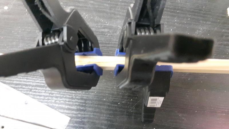

  24. Witam Masz racje Romanie to było pokazane do demonstracji jak zamierzam przeprowadzić przewody.ukryć.Kila minut temu odwiedziłem sklep OBI zakupiłem nowe ściski i żabki plastykowe maja niezły uścisk .Grzesiu odwiedził pracownie podsunął nowy pomysł do zwiększenia zabezpieczenia w naciągu motylka dostał zadanie wykonania, pokarze jak wykona. Pozdrawiam Marian

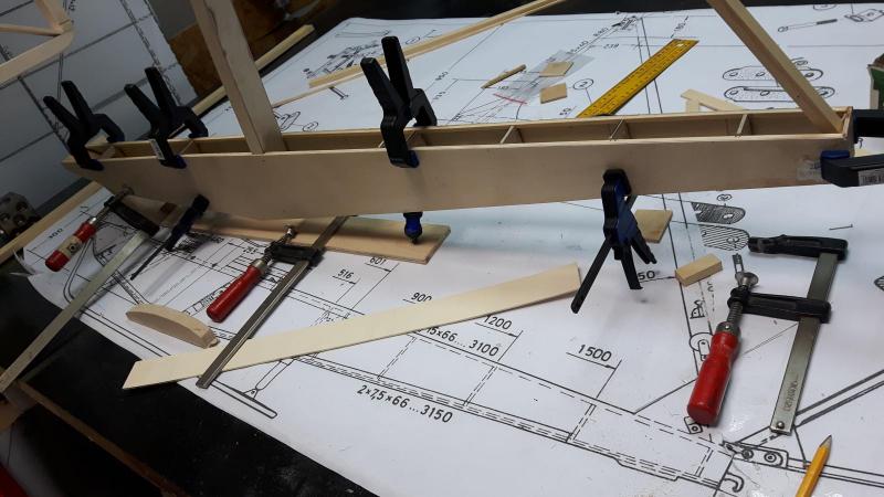

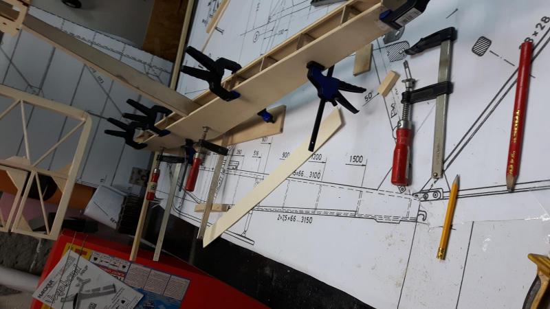

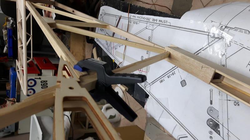

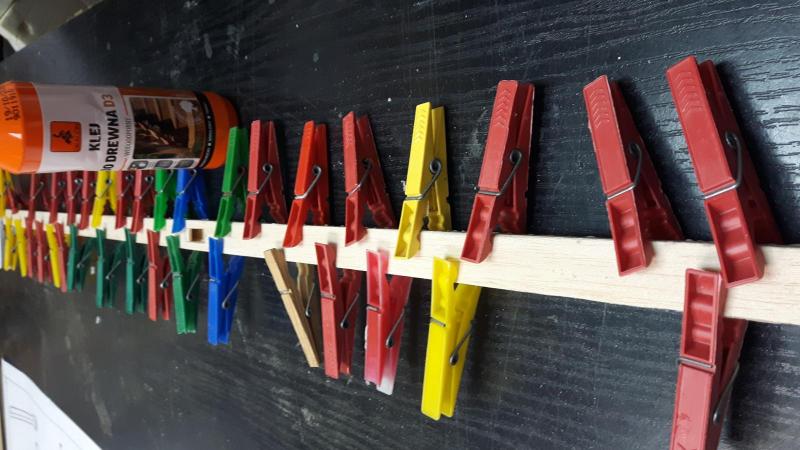

  25. Witam Wczorajsza środa to zajęcia z młodymi adeptami,model doczekał się dopiero dzisiaj dalszej stolarki.Klejenie belki ogonowej klamerki jako zaciski spełniają dobrze. Ożebrowanie kadłuba dopasowanie z płatami bocznymi. Dalszy suchy montaż kadłuba,wieżyczki,płozy. Jutro postaram się o zaciski zobaczę co mają w OBI. Pozdrawiam Marian
