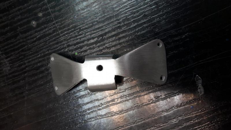

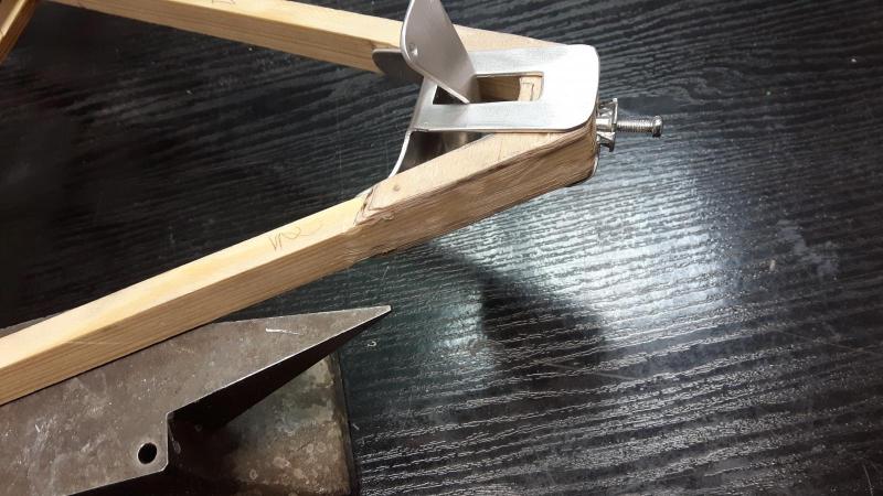

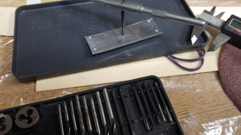

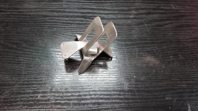

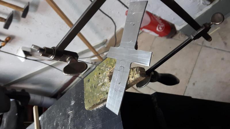

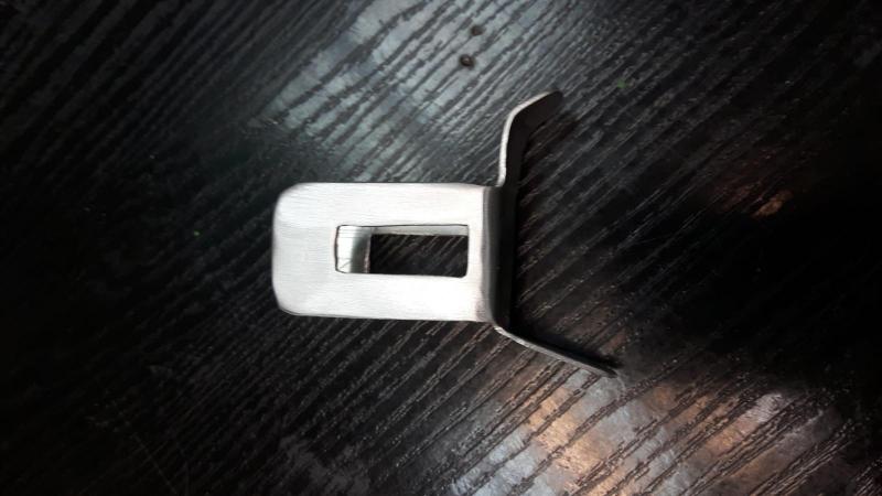

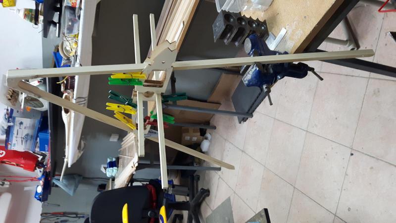

	Witam Dziś zajęcia z ślusarki poszukałem dostępne materiały na napinacz w wieżyczce naciągów (want). Wytrasowałem na blaszce aluminiowej grubość to 1,8 mm mogła by być grubsza robię taki posiadam materiał wycinanie. Podczas gwintowania szukam innych rozwiązań w głowie cienka blaszka czy wytrzyma . Powstał motyl część napinacza ukształtowany. Obudowa napinacza wypiłowana ukształtowana. Poskładany napinacz będzie mocowany do wieżyczki od spodu jak i na górze na śruby jak zwykle mam garść ale nie takie długie jak potrzebuję nie wiercę nie wiem co jutro kupię. Przymiar na sucho napinacza mam do jutra przemyślenia, czy dać nakrętkę kłowa na wierzchu wstawiając klocek czy wzmocnić inaczej.Poproszę o podpowiedz czytających to miejsce ma unieść całą wagę płata. Pozdrawiam Marian Oj zapominałem o tej fotce to rozkojarzenie.Przepraszam

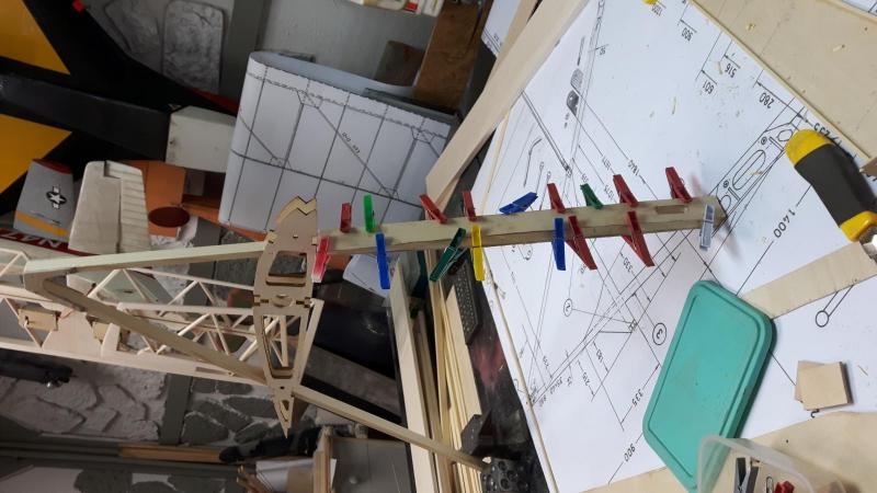

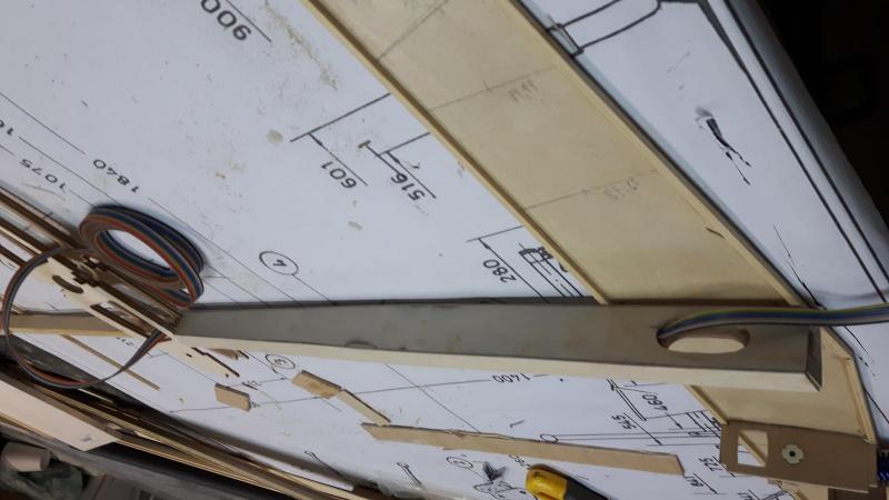

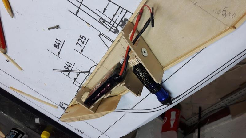

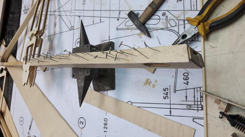

	Witam Dzień dzisiejszy to zajęcia przy wierzycie jedni nazywają (kozioł przeciwkapotażowy) inni ambona,poklejenie podejrzałem u Wojtka schowanie przewodów zasilających serwa lotek.Pierwszy trójnóg wieżyczki klejenie. Dalsza zabawa wykonanie ambony katolickie określenie wywyższenia nad innych klejenie szpilkowanie do kształtu. Kieszeń powstała maskuje przewody do lotek pokazuje jak na przyszłość będą przebiegać zasilanie serw to obrazowa fotka. Tu demonstruje przelot do innej elektroniki w kadłubie wyłącznika zasilania. Kieszeń obrazowo od spodu nogi wieżyczki. Patrząc na wieżyczkę z boku przecież nie wiele widać zrobionego to jednak ponad osiem godzin dłubaniny myślałem ten dzień więcej zrobię,stolarka z małym oprzyrządowaniem to miła zabawa jednak praco chłonna. Tak w południe dalsza zabawa. Pozdrawiam Marian

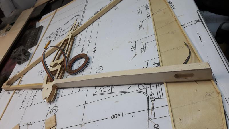

	Witam Tak na prawdę byłem lekko zaślepiony tym statecznikiem banalne skojarzenia z modelami silnikowymi tu mnie pomieszały w starej mózgownicy .Wracając do budowy materiały posiadane tak koncepcja wieżyczki z częściowym centro płatem klei się. Kadłub to nie lada problem tak go rozwiązuje jak zamocować teleskopy z możliwością dostępu w miarę solidnie spełniały należytą funkcjonalność żeberkowe wypełnienie miejsce na serwo,zasilanie,wzmocnienie solidne pod zamocowanie lekko tu przesadziłem taki materiał posiadałem w modelarni, płoza z zawiasem utrzyma ta gruba sklejka. Czas na budowę z posiadanych materiałów umysł układa puzzle podobieństwa makietowego. Pozdrawiam Marian

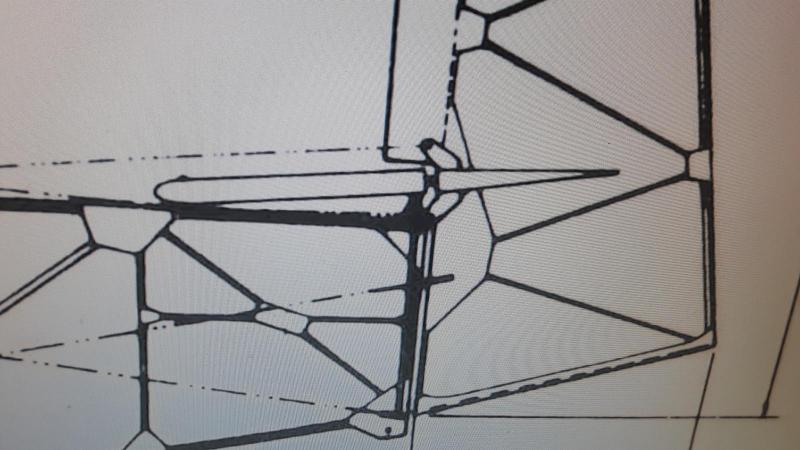

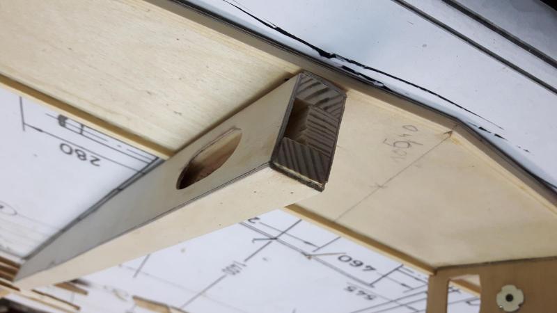

	Witam Na tym rysunku Mam belkę nośną kadłuba a tu mamy kąt zaklinowania ? co innych rysunków tego szczegółu nie posiadam,poprawianie po pierwszym locie to nie lada problem dopasować długość zastrzały statecznika niby to jest do sprawdzenia. Według mnie to pięć stopni a jak nie to będzie mały nielot. Pod statecznik mam zamiar wkleić twardą balsę stabilizującą a cały statecznik mocować na wkrętach łatwy do transportu i montażu za każdym razem na lotnisku. Pozdrawiam Marian
	Witam Dzięki Romanie podobnie do tego podchodzę.Jednak nadal kąt zaklinowania statecznika wysokości meczy mnie ? Pozdrawiam Marian
	Witam Tak naprawdę półmakieta to szereg odstępstw od od oryginału. Napędy nie będą na linkach,jak pokazałem statecznik wysokości ma serwa do tego zastosuje metalowe popychacze.Kierunek ma być funkcjonalny i łatwy do transportu wypinane dźwignie.Moje inne przemyślenia są bardzo kontrowersyjne jednak dobrze sprowadzić mnie na ziemię. Tu na forum pomagacie mnie i innym innego myślenia dobre to,na dal czekam na podpowiedz co do zaklinowania statecznika moje plany nie obejmują tego odcinka rysunku .Kadłub na stole montażowym i tu sporo przemyśleń jak schować przewody do zasilania serw odbiornika zasilania wyłącznika tak by był łatwy dostęp montażowy. Sam naciąg odciągów (want) to spora zagwozdka umieszczona dość prosto w oryginale nie tak prosta podchodzę do tego zagadnienia kolejny raz prosty zasób umiejętności jak i warsztatu narzędziowego. Dzięki za opinie Romanie. Pozdrawiam Marian

	Witam Wojtku i obserwatorzy mam prośbę o pomoc jaki kąt zaklinowania statecznika poziomego nie mam dokładnych rysunków to co udało pomierzyć to pięć stopni nie jestem jednak do tego przekonany. Kolega Stanisław pożyczył wyrzynarkę szybko zabrałem się do wycięcia formy na płozę. Oj sama płoza ma około jednego metra poszukiwania w modelarni,jest miękka bo balso sklejka planowałem inaczej, ale krawiec kraje i.t.p. Namoczyłem w zimnej wodzie a po czasie w wrzątku ukształtowałem jeden część stębnując jak szewc na kopycie, wysuszyłem opalarką. Następną powtórzyłem identycznie. Po ukształtowaniu części płozy pokleiłem czas na wyschnięcie nie jest za ciepło w modelarni kaloryfer pomorze ogrzać. Ostatnio pisałem o zawiasach statecznika pionowego moje wypociny dnia dzisiejszego sporo materiału poszło do kosza tak wymyśliłem nawet są według mnie dobre,zapewnią sztywność nie są eleganckie powinny być dobre. Czekam na uwagi i inne rozwiązania,płozę pokryję matą za żywicuję doda twardości materiał nie będzie kruchy poślizg na trawie zapewni. Pozdrawiam Marian
