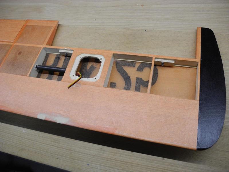

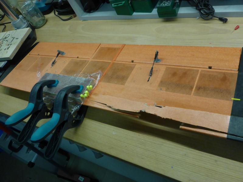

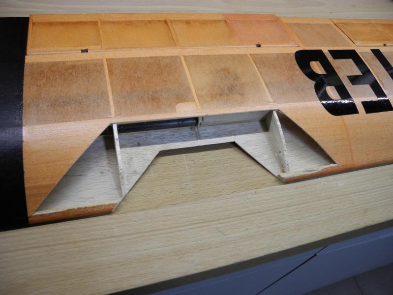

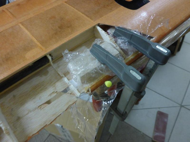

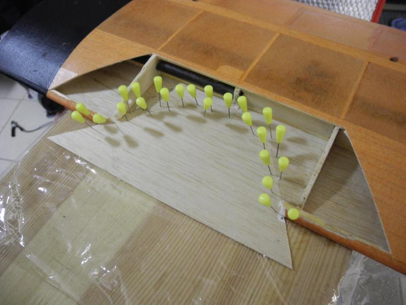

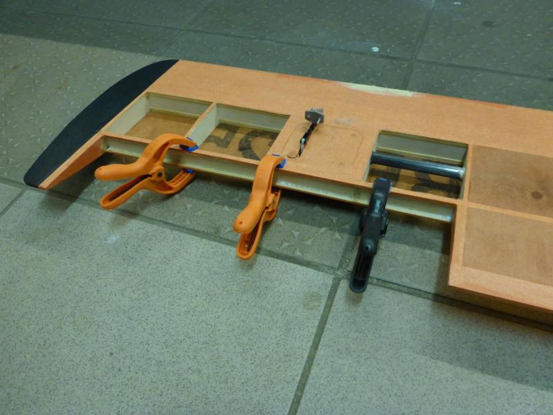

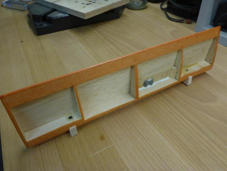

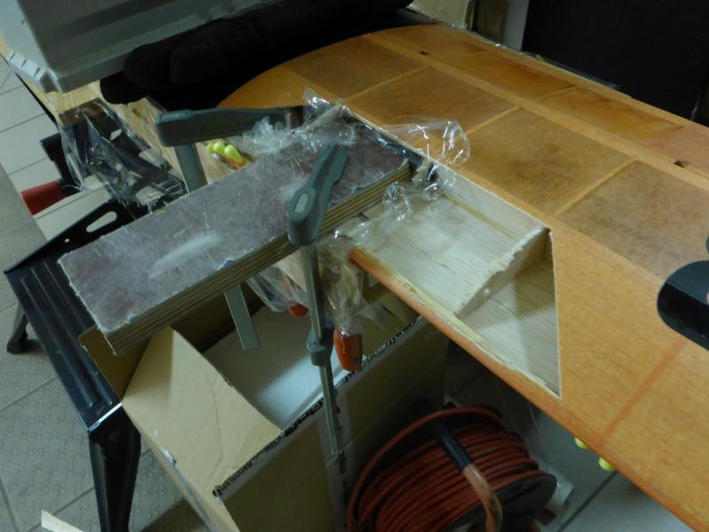

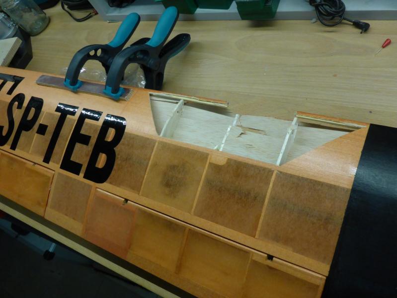

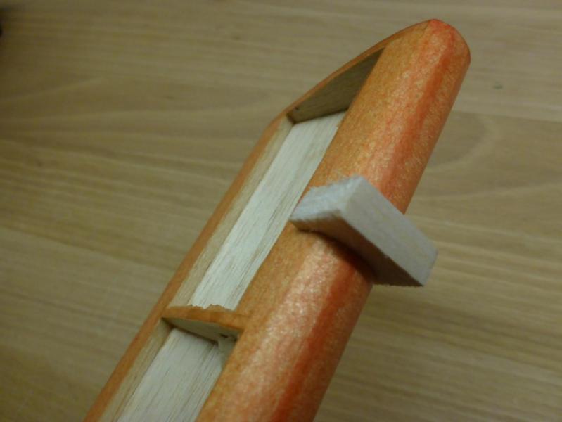

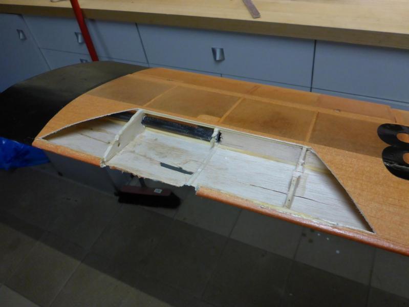

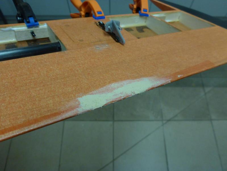

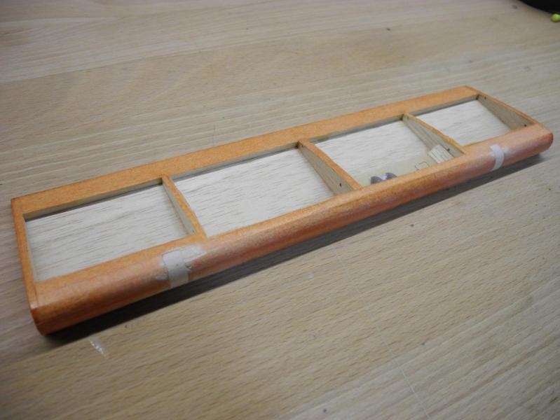

Prawe skrzydło i prawa lotka naprawione, gotowe do montażu nowych zawiasów palcowych. Lewe skrzydło - ostatecznie odcięte uszkodzone fragmenty. Lewe skrzydło - wklejka kesonu dolnego.

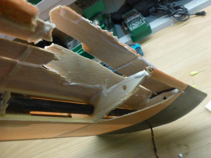

Kadłub nietknięty, mocowania zastrzałów w skrzydłach również. Lewe skrzydło 30% kesonu zmasakrowane, prawe ma rozwarstwiony tylny dźwigar i zerwaną lotkę. Prawdopodobnie drut pastucha się zahaczył i zerwał lotkę rozszczepiając dźwigar tylny. Uszkodzenia sa tylko w skrzydłach, kadłub i stery nienaruszone. Pamiętaj, że Wicherek po zdarzeniu poleciał dalej poderwany nadmiarowym napędem :-) To nie był kret. Naprawę zacząłem od sklejenia do kupy wszystkiego, co krawędziami do siebie przylega. Po sklejeniu będę się zastanawiał, gdzie ciąć i co odbudowywać :-)
Po dokładnej inspekcji okazało się, że szkody są również w prawym skrzydle. Oprócz zerwania jednego zawiasu lotki nastąpiło rozwarstwienie tylnego dźwigara na 50% długości skrzydła. Niestety pionowe zamknięcie zrobiłem niepoprawnie, czyli słoje wzdłużnie.Już klei się nakładka ze słojami poprzecznymi z balsy 1mm. Wyjęcie zerwanych zawiasów palcowych z lotki i skrzydła okazało się oczywiście niemożliwe :-) Będą wklejone nowe 1cm dalej. Lewe skrzydło ma zdjęty keson górny na 30% długości. Pozytywną wiadomością jest to, że w zasadzie skrzydło w ogóle nie straciło sztywności, bo dźwigar przedni i tylny jest nienaruszony. Zatem odbudowa kesonów i natarcia będzie prosta, bo niekonstrukcyjna. Wicherek będzie gotowy na Otwarcie Sezonu Modelarskiego w Radomiu 9-go maja 2015. Edit. Okazało się równieź, że uszkodzone są obydwa serwa lotek. Wygląda na zerwane po kilka zębów. Nie mam pojęcia, jak udało mi się takim wrakiem poprawnie wylądować :-)
