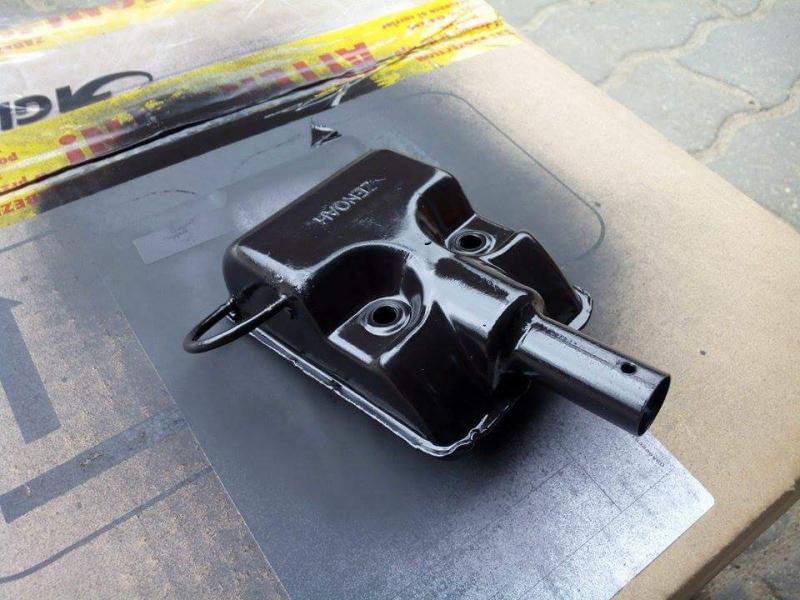

Docelowo tłumik został pospawany gazowo srebrem. Klejenie żywicą rurki mosiężnej ze stalą nie wytrzymało. Ale już jest wszystko ok. Tłumik z dyszą do dymu ZENOAH ZG 20cc -
I jest dym... tylko klejenie tłumika nie wytrzymało. Teraz będzie lutowany

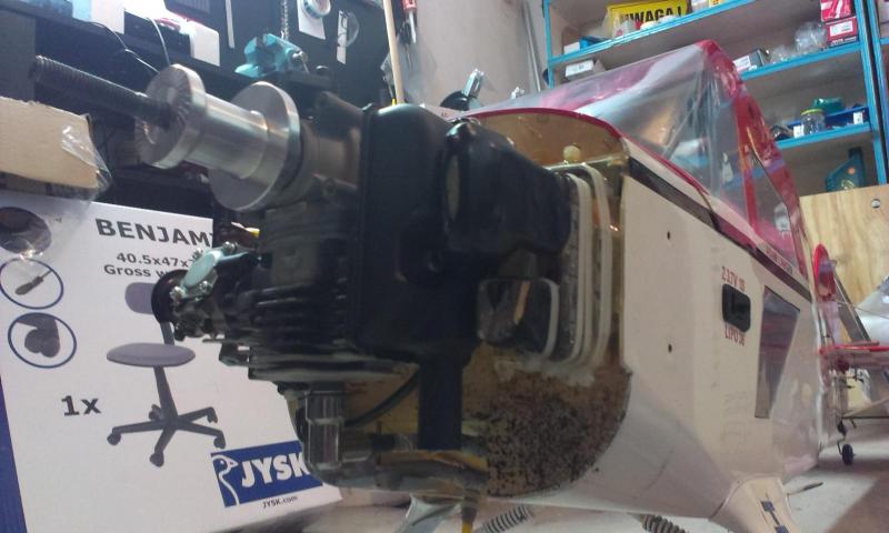

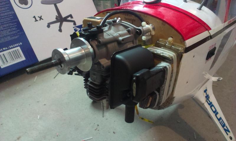

Tak to wygląda -
