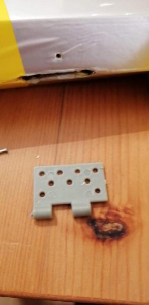

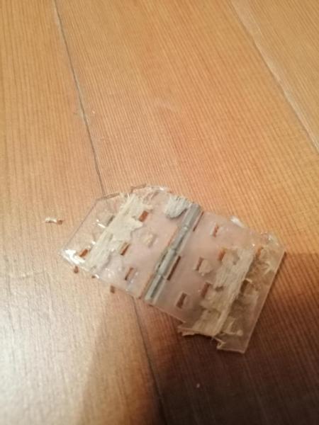

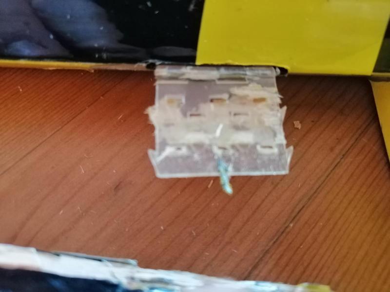

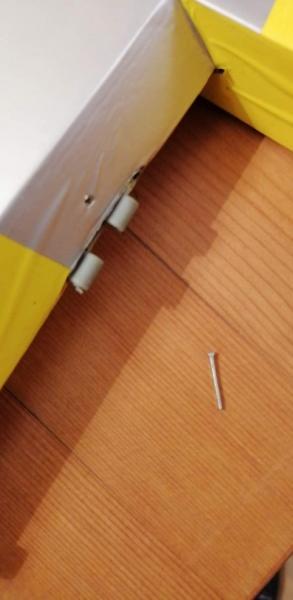

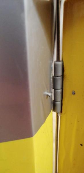

Wątpliwa jakość zestawu
Michal3013 opublikował(a) temat w Nasze modele (prezentacje i relacje z budowy)
Witajcie, w zeszłym roku zakupiłem model extry 330 2,7m z Pilota RC. Podczas montażu cały model został sprawdzony organoleptycznie pod względem jakości wykonania itp. Niestety podczas 6 lotu, przy lądowaniu odpadł ster wysokości....następstwem czego było uszkodzenie podwozia. Na zdjęciach widać,, jakość,, wklejenia zawiasów, sam producent nie poczuwa się do winy... Pytanie, toczył ktoś batalię z tym producentem o błędy techniczne wykonania? -
A nie ma zbyt dużych naprężeń w układzie sterowania?
