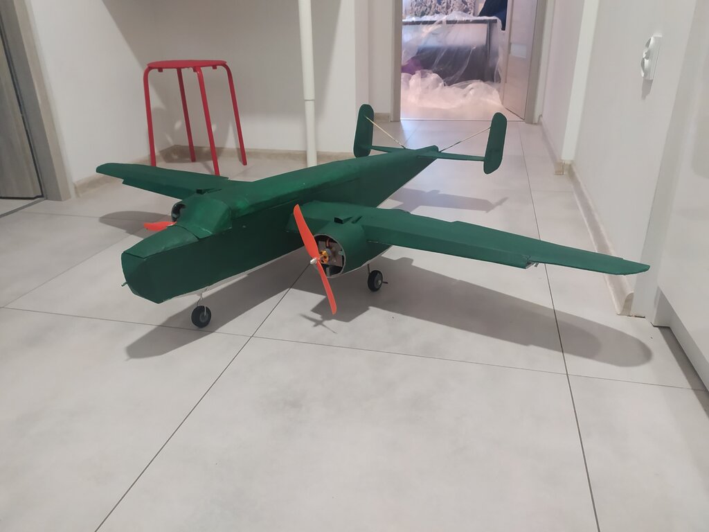

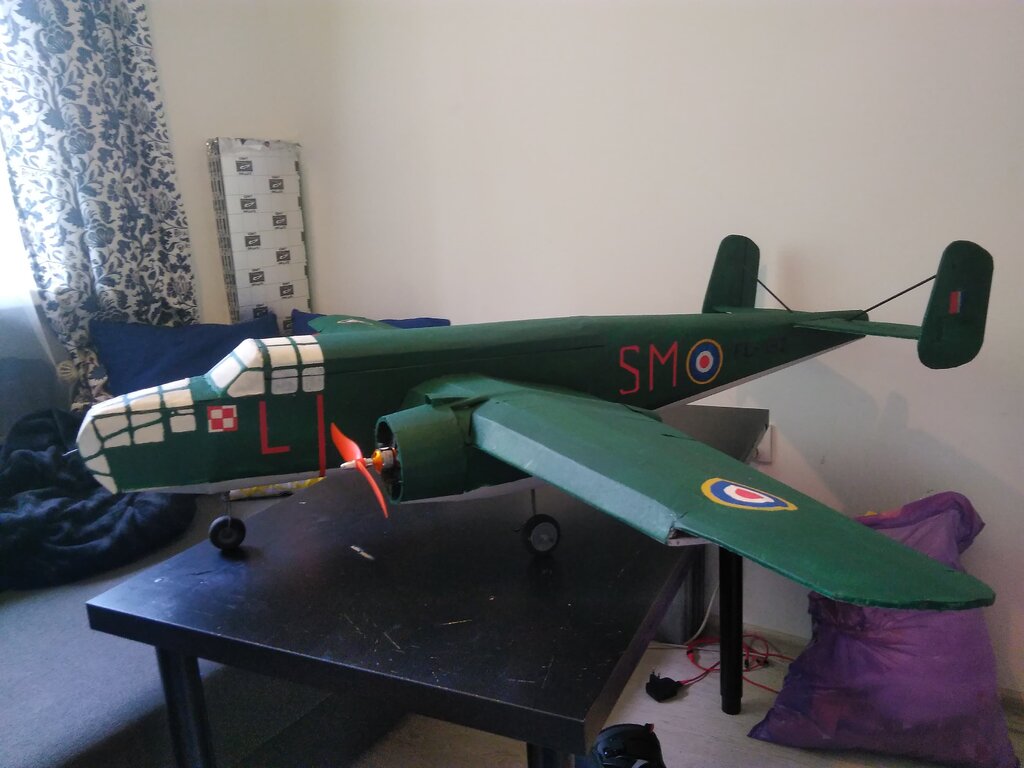

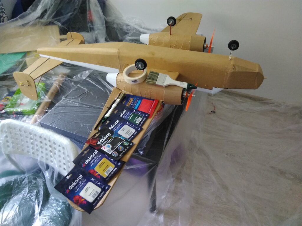

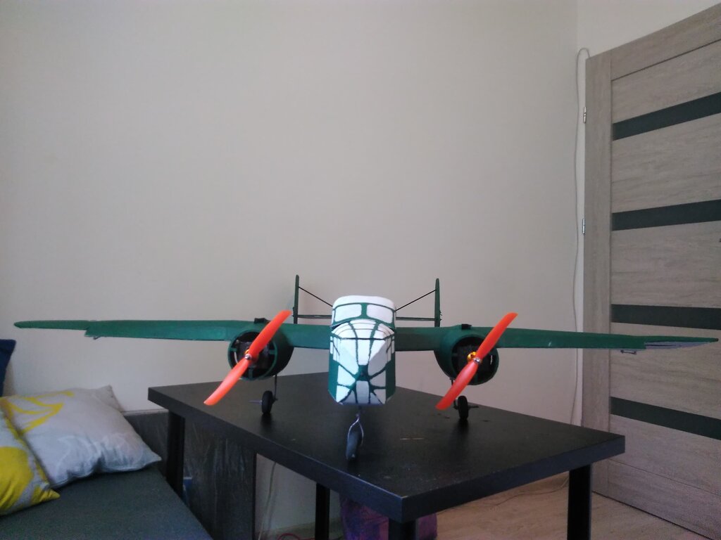

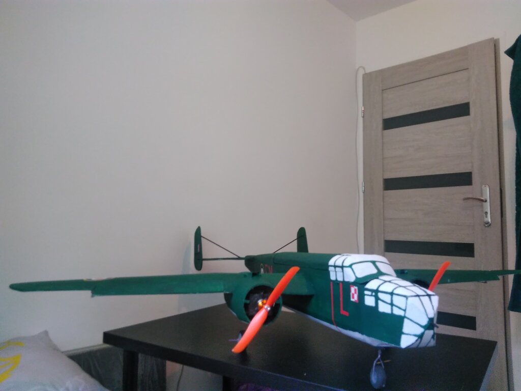

Na tą chwilę malowanie uważam za skończone nie jest może jakieś najpiękniejsze ale jak się nie przygląda tylko patrzy z jakiejś odległości to nie jest źle, zdjęcia z pokoju na obecną chwilę wrzucę, jak pójdę na dwór to zrobię zdjęcia w świetle dziennym. Jutro powinien mi przyjść pakiet więc będę próbował go wyważać. -

Dobierając farby ta którą dobrałem na spód wyglądała na ciemniejszą a ta na górę na trochę jaśniejszą, przemalowywany nie będzie ale też mi ten spód za jasny więc pewnie trochę przetrę ciemniejszą farbą po nim żeby zrobić jakby zabrudzenia/przetarcia a nie musieć całego dołu przemalowywać żeby za dużo wagi nie dodawać bo jakoś na sam spód poszło trochę ponad jeden próbnik (30ml ma jeden). Ja jedynie do nauki kupiłem lecz zrobiłem błąd i zamiast jakiejś bety wziąłem cessne którą dobrze i fajnie mi się latało kolega pomógł przy oblocie i uczył mnie latać wcześniej sporo na symulatorze spędziłem ale jako dzieciak latałem na pożyczonym radiu na kwarce i nie wiem czy dostałem zakłócenia czy młodszy brat wtedy mi coś nagrzebał w tym radiu ale cessna wpadła w korek i nadal leży w domu rodzinnym na strychu tylko dużo odbudowywania tam by było, więc zacząłem później robić modele piankowe i dwa lata temu kupiłem używaną spalinę 2,2m takiego trenerka nie wiadomo co to dokładnie za model ale jakoś narazie się tak czas układał i doprowadzenie go do stanu zdatności że tylko kilka razy nim latałem. -

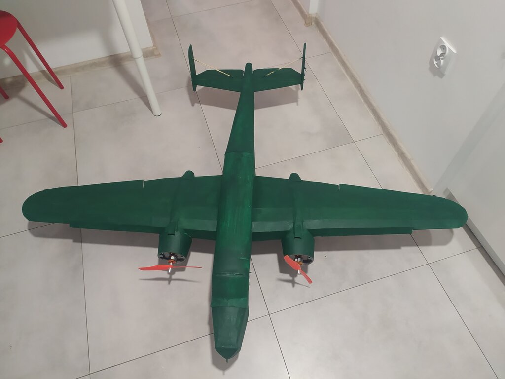

Na dzisiaj malowanie kończę coś z doskoku udawało mi się podmalować w międzyczasie okazało się że za mało farby kupiłem więc byłem w obi po kolejne testery, bazowe kolory mam skończone jutro zabiorę się za oznaczenia i okna. zastosowanie białego papieru technicznego było średnim wyborem bo trochę pije tą farbę więc na elementach które były białe najbardziej widać ślady pędzla, będę wiedział na przyszłość, a poza tym jak na pierwszy raz to chyba nie wyszło tak źle. Niestety zbliżam się do granicy 2kg, na obecną chwilę po pomalowaniu model waży 1666g a jeszcze muszę do niego zamówić pakiet, mam już wybrany czekam tylko na możliwość bo niestety ale mogą być problemy z wyważeniem, obecnie muszę 3 pakiety (2x 3S 1100mAh +1x 2S 1100mAh) całkiem w nos wkładać żeby stał na wszystkich kołach bo na pusto przechyla się na ogon, te 3 pakiety ważą niecałe 300g więc myślę nad pakietem gens ace soaring 3S 4000mAh 30C. Silniki według sprzedającego pobierają max 16A każdy więc wydajność prądowa powinna być na pewno, jedyne co zaczyna mnie zastanawiać to ile pasa do startu będzie potrzebował, do tej pory to najcięższy model z pianki jaki zrobiłem silniki łącznie ciągu mają 1660g więc powinien dać radę w końcu to nie akrobat ale okaże się w Rogóźnie na zlocie. -

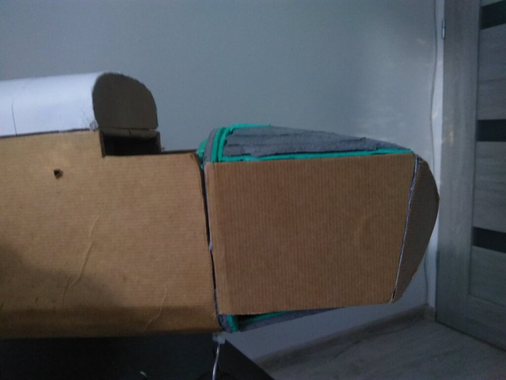

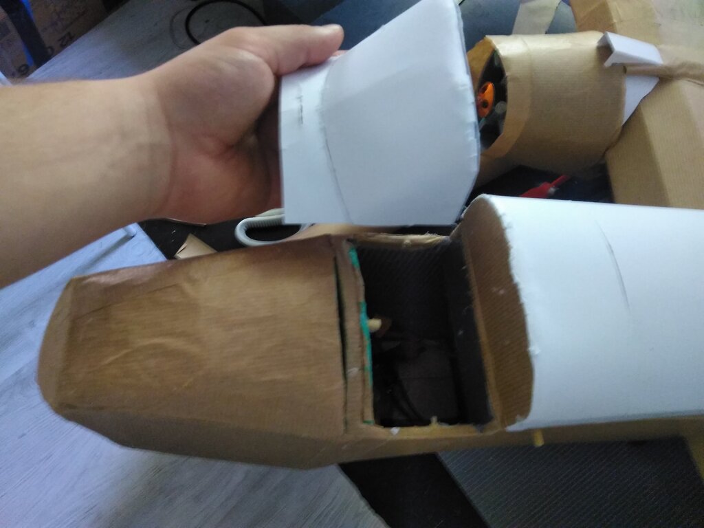

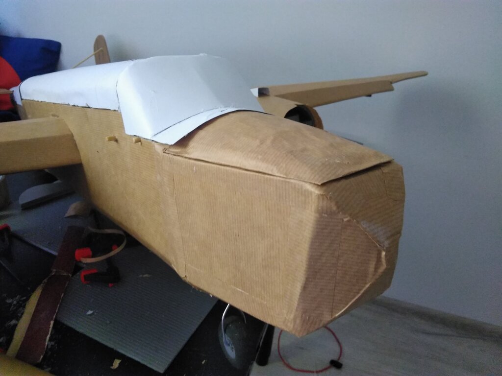

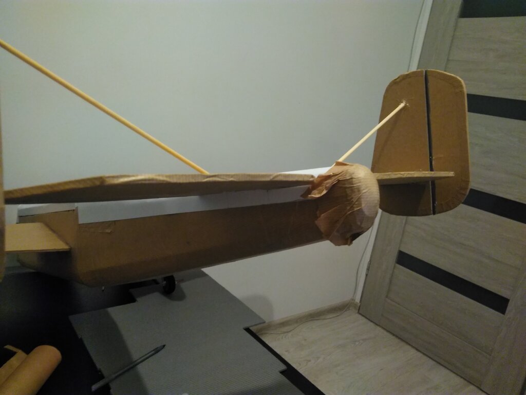

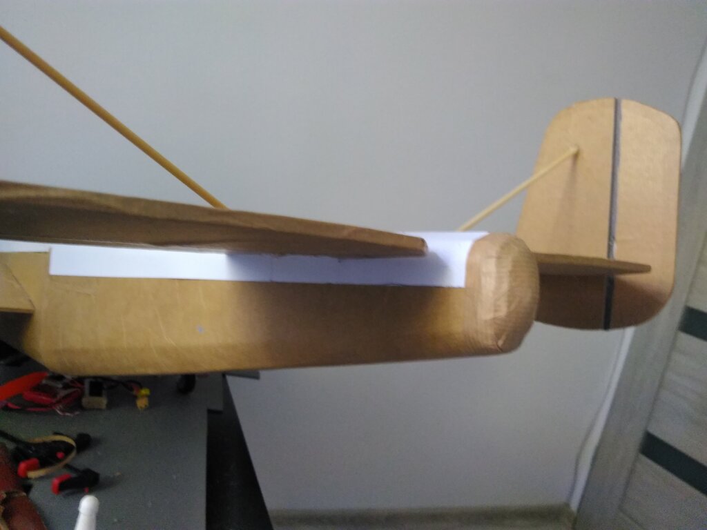

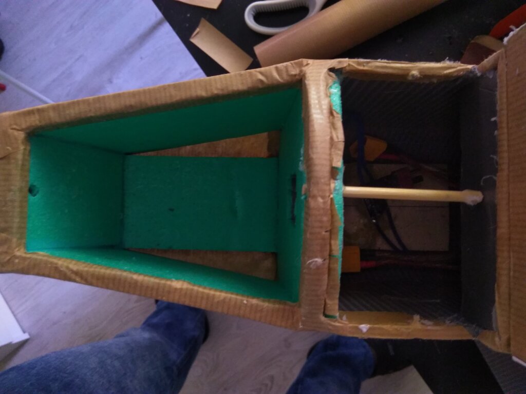

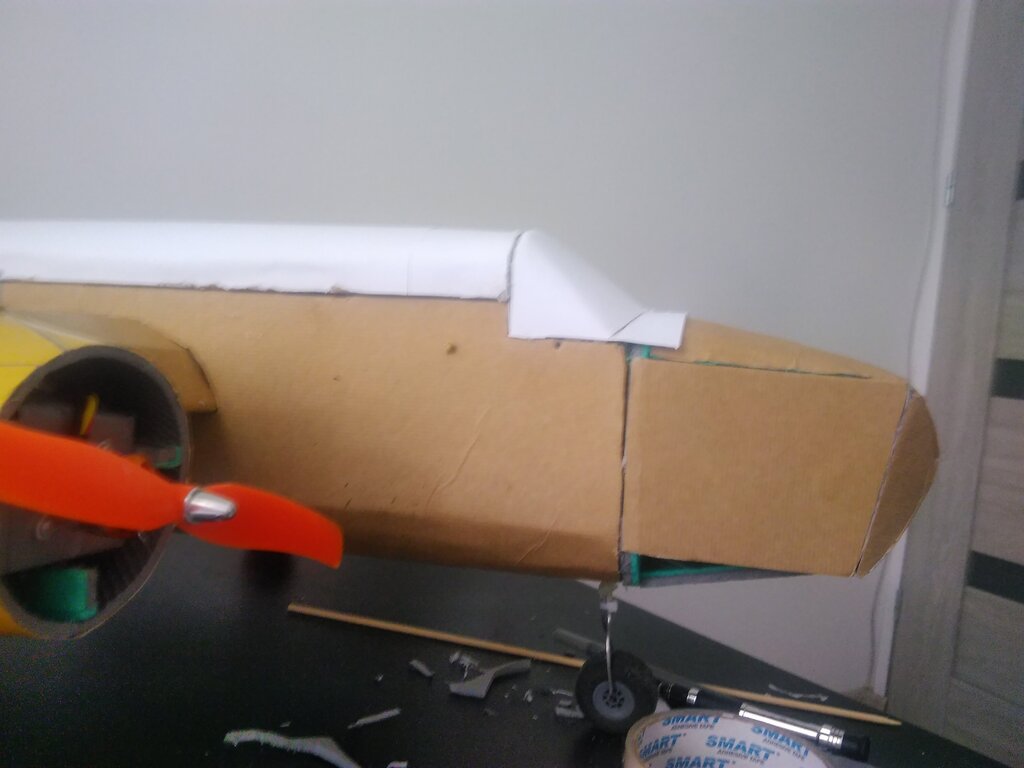

Teraz zmiany które robię są mało widoczne a trochę czasu zajmują, zamaskowałem szczeliny na łączeniach kadłuba oraz na nosie, również na ogonie dorobiłem końcówkę, a na zdjęciu w poście wyżej już widać też zamknięcie nosa i kabiny, początkowo miało być to po prostu naklejonym papierem który będzie trzymał kształt ale przez niepewność jak będzie z wyważeniem, a prawdopodobnie pakiet będzie musiał iść bardzo do przodu zrobiłem te dwa elementy osobno oraz są zdejmowane, dodatkowo odkleiłem jednak taśmę dwustronną z gondol i papier przykleiłem soudalem 64A bo takiego akurat mam a łatwiej na krzywiźnie już ułożyć papier na kleju niż na taśmie, więc czekam aż klej wyschnie i zostanie mi przyciąć naddatek papieru, gdybym miał robić ten model jeszcze raz to na pewno niektóre rzeczy zrobiłbym inaczej. -

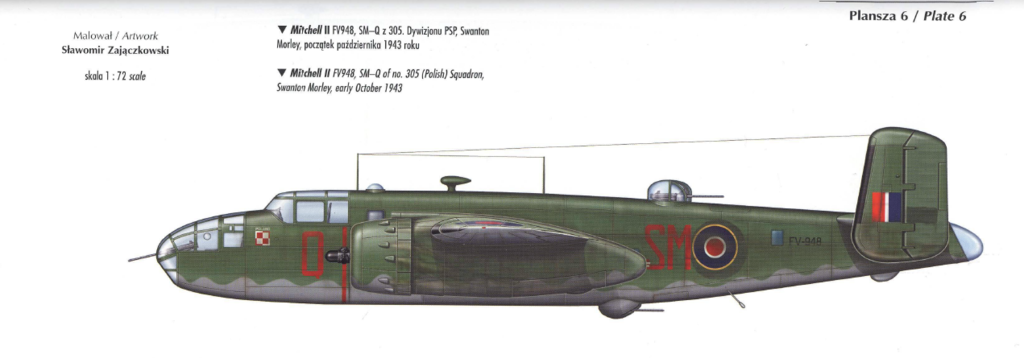

Od tamtego momentu udało mi się już nagwintować co potrzebowałem, kolega ze studiów wpuścił mnie na większe imadło w garażu tylko musiałem podjechać do wioski obok, na obecna chwile model prawie gotowy do malowania ostatnie poprawki pokrycia jutro od rana mnie czekają a później sobie jakoś ołówkiem rozrysuje schemat kolorów i może linie podziałowe jakoś uda mi się odwzorować. Zdjęcia z obecnego stanu i więcej o malowaniu napiszę jutro jak już będę się do niego przygotowywał. Po pomalowaniu zostanie mi jedynie poczekać na pakiet który dopiero będę zamawiał i dorobienie do niego półki. -

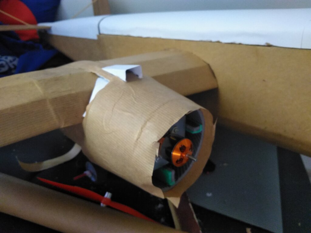

Narazie mało się dzieje, niedługo będę wracał do domu ze stancji do tego teraz duży nakład czasu musiałem poświęcić na studia, więc to trochę wstrzymuje budowę. Od ostatniego posta jedyne co to zrobiłem dwie pary gondoli, pierwsza para nie wyszła, nie podobała mi się więc poszła w śmieci, druga wyszła już zadowalająco, oraz skleiłem kawałki kadłuba ze sobą. Nie do końca podoba mi się to w jaki sposób wyszedł kadłub dokładniej chodzi mi o promienie na dole kadłuba które w środkowej sekcji, tej zrobionej jako pierwsza są mniejsze od tych z części ogonowej i od fragmentu nosa, postaram się jakoś wyprowadzić te promienie by mniej kłuło mnie to w oczy. Za tydzień będę w domu więc wtedy jak będę miał chwilę czasu wolnego to będę mógł ruszyć dalej. W międzyczasie przyszły też serwa te które polecałeś z tą różnicą, że zamówione z abc-rc kiedyś kupiłem tam te serwo standard co podałeś i nie miałem do niego zarzutów gdy kupiłem następne na allegro to pożałowałem oszczędzania tych kilku złotych na serwie. Przyszedł też czas na przemyślenia napędu steru kierunku, początkowo myślałem by zostawić je nieruchome, ale jednak też będą zmechanizowane. Problemem jest ukrycie mechanizmu w taki sposób by jedno serwo napędzało oba kierunki a mechanizm zmieścił się w SW którego grubość to jedynie 5mm. Już mam pewien sposób na rozwiązanie tego napędu, później wrzucę rysunki jak planuję to zrobić. EDIT: Dorzucam rendery mniej więcej na szybko rozrysowane jak bym to widział żeby to działało (chciałem spróbować zrobić animację ale coś mi nie wychodziło, dopiero uczę się fusiona360 na własną rękę). Serwo z dwustronnym orczykiem popycha orczyki które najprawdopodobniej będą zalutowane na pręcie który schowa się w sterze wysokości, z drugiej strony pręta kolejny orczyk tym razem skierowany do góry a w nim zamontowany byłby popychacz działający już bezpośrednio na stery. -
