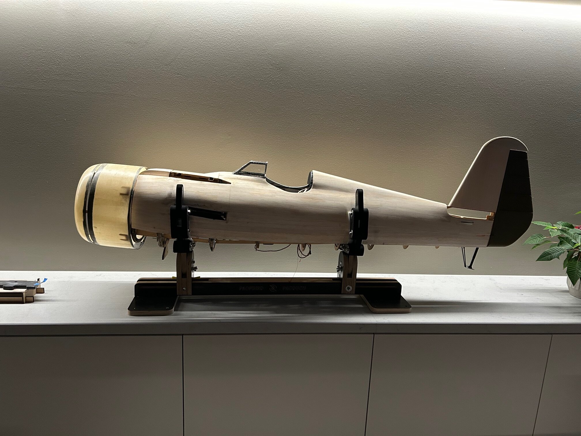

  1. Witam, Polowa kadłuba pokryta folia.
  2. Witam, Zefir 4 skończony wiec wracam do budowy mojej Jedenastki. Kadłub zalaminowany wiec pokrywam go folia aluminiowa.Otwarcie w dole kadłuba jest bardzo przydatne - mam dostęp do całej elektroniki silnika.

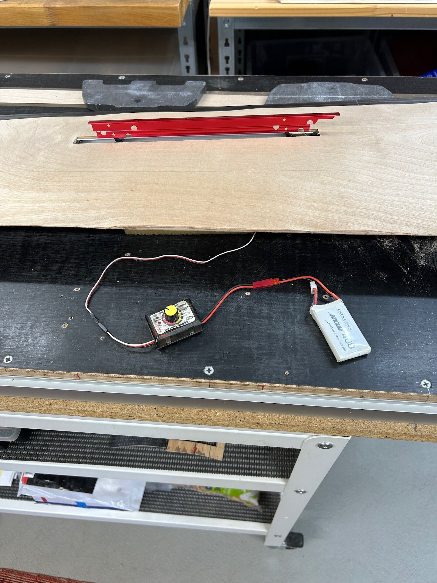

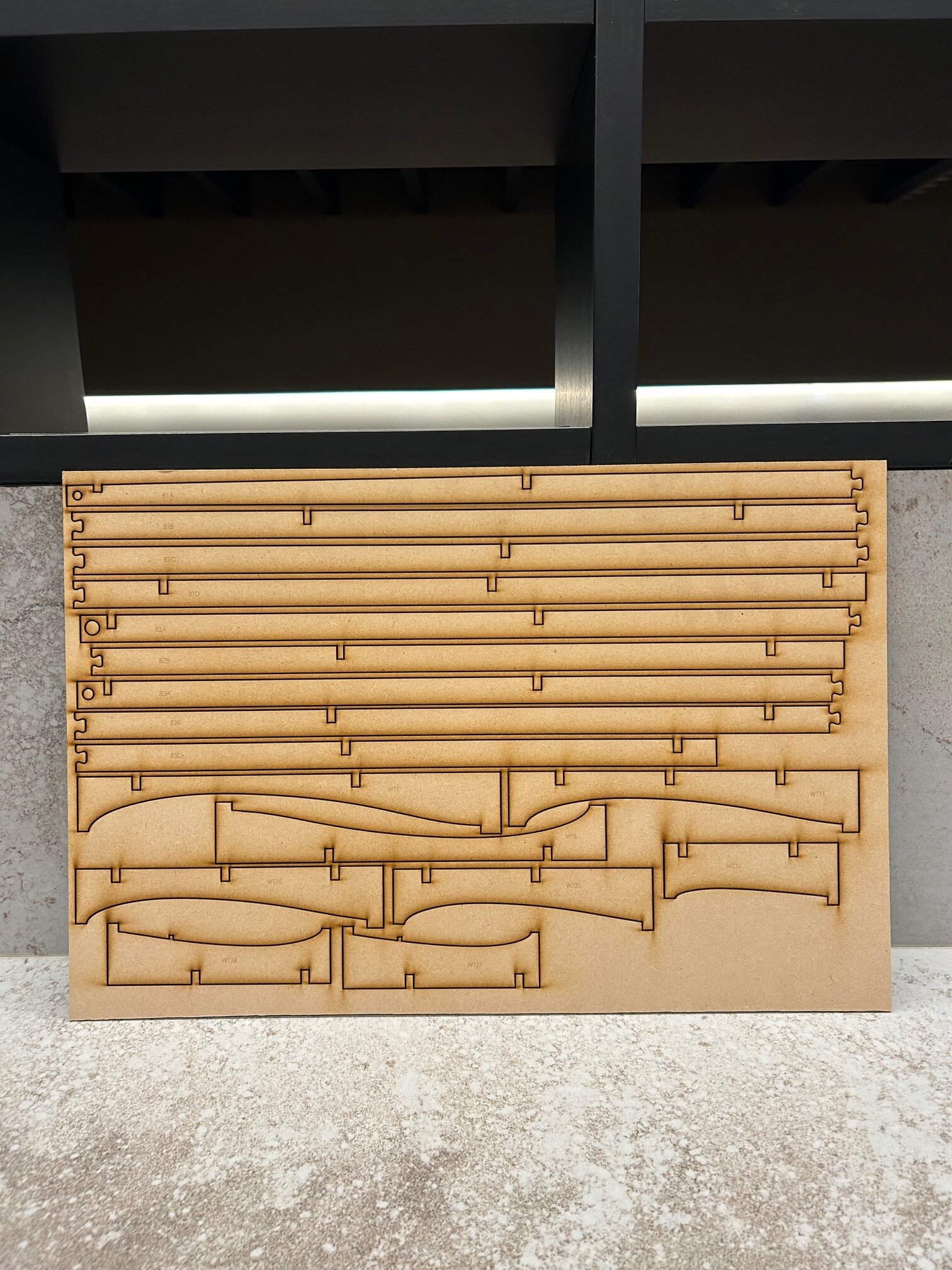

    Witam, Servo do podwozia zamontowane - wyregulowałem na 2 sec opóźnienia tak jak w szybowcu. Aluminiowe części wycięte i stateczniki poziome skończone. Waga wyszła Lewy - 123 i Prawy - 124 g Teraz czas no serwa szkrzydla.

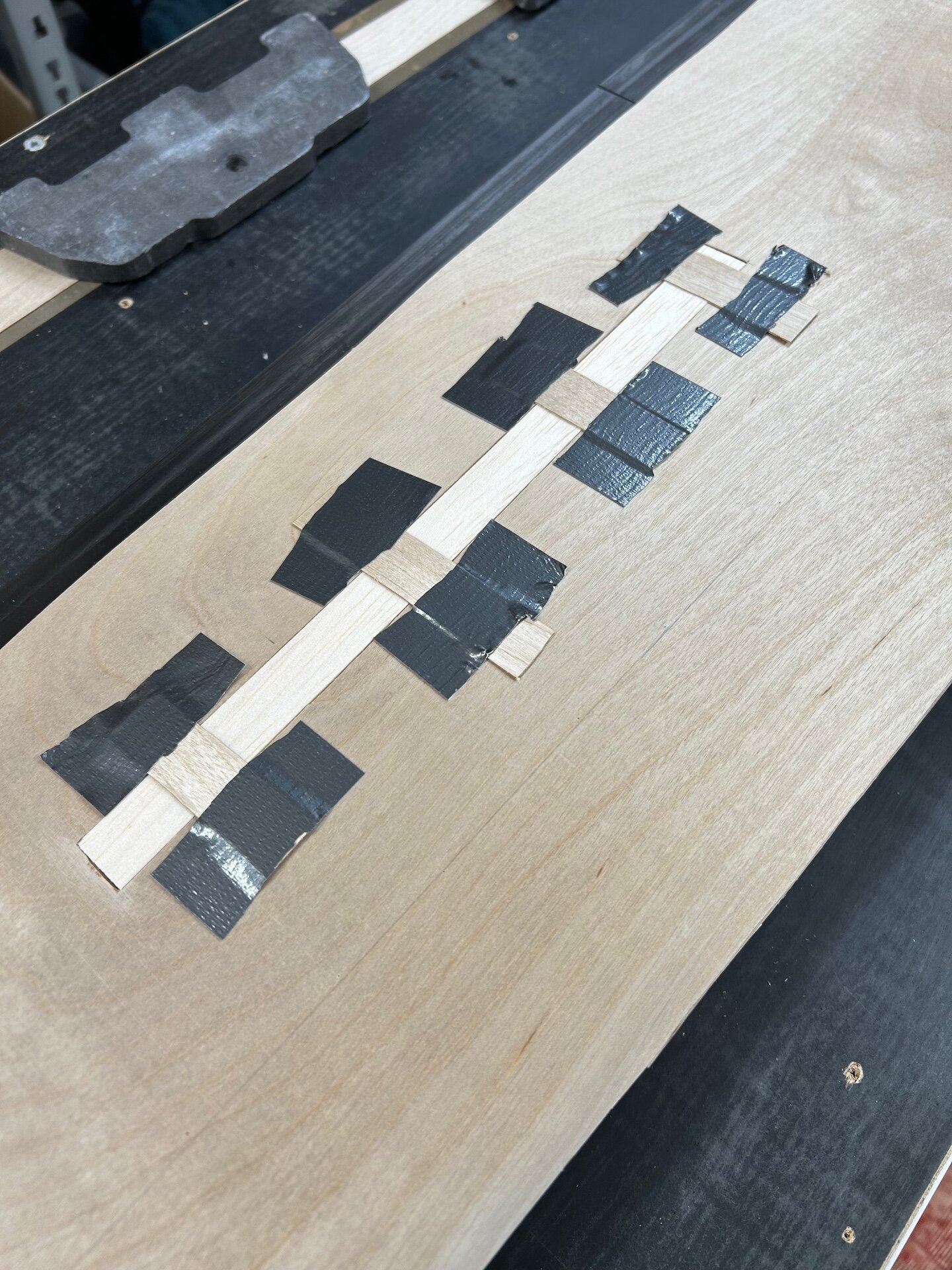

    Witam, Wracam to budowy hamulców. Tak jak pisałem sklejka 0.4 mm sklejone z balsa na żywicy. Do hamulca przykleiłem taśmę przylepna - bardzo cienka. Pozwala to sprawdzić czy hamulec nie ma oporów. Wtedy wszystko było gotowe to sklejenia. Używam takiej epoxy, dwa składniki z USA. Jest bardzo gęsta i nie kapie. Pare kropli na zamkniętym hamulcu i wynik bardzo dobry. Zbudowałem takze kobyłkę do kadłuba.

    Witam, Musze pracować w domu.Jest za gorąco w moje budzie. Nie mogę używasz epoxy. Zamontowałem prawy hamulec. Pokrywa zrobiona ze sklejki 0.4 mm i sklejona z balsa 1 mm. Dało me to extra grubość do szlifowania . Teraz powierzchnia zgadza się z profilem skrzydla. Hamulec jest z HV motorem i działa bardzo dobrze. Teraz kolej na drugie skrzydło.

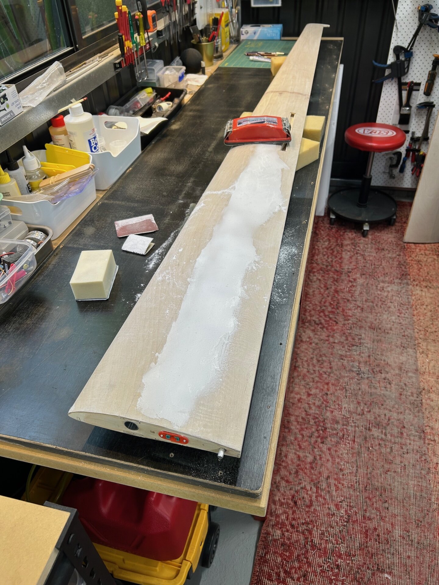

    Witam, Owiewka przyklejona do ramy. Prawe skrzydło ma nierówna powierzchnie. Lewe jest OK - użyłem woreczki piasku do dociskania i wyszło bardzo dobrze. Musze teraz to naprawić. Stosuje taka bardzo lekka szpachle.

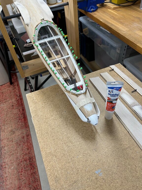

    Witam Dzisiaj pierwszy raz zrobiłem owiewkę . Zbudowałem taka skrzynkę do uzyskania próżni. Wyszło to dobrze, użyłem piekarnika do podgrzania PETG 0.5 mm. Zona była odpowiedzalnia za obsługę temparatury piekarnika. Wyszło jej to dobrze i teraz musze się wykosztować na jakiś prezent. Mam poradę - róbcie to sami Owiewka wyszła całkiem dobrze. Prawe skrzydło skończone , jest gotowe to podkładu. Czekam zamknięcie kabinki i wtedy będę mógł zalaminowac kadłub.

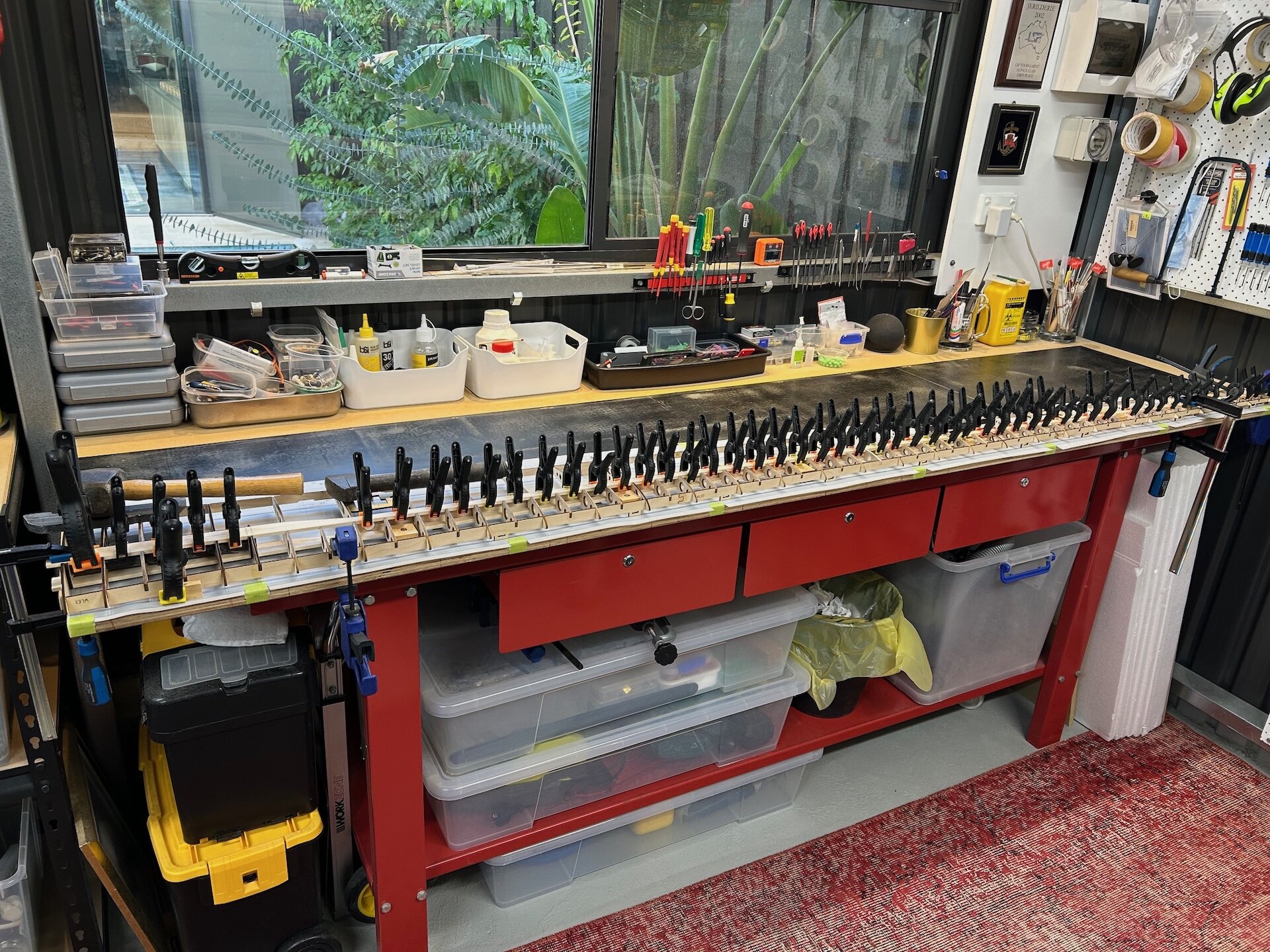

    Witam, Moj warsztat jest za mały wiec przeniosłem się to domu. Teraz pracuje na przejściu prawego skrzydła do kadłuba. Moja zona szczególnie lubi ja szlifuje ...LOL. Lewe skrzydło skończone czeka na pokrycie mata szklana. Klapki podwodzia wycięte, dobrze pasują ale pomysł drutem do zamykania nie do końca zadziałał wiec będę robił zamykanie na gumki dentystyczne.

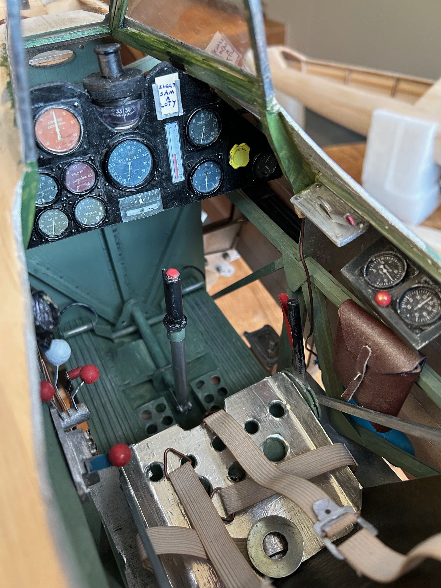

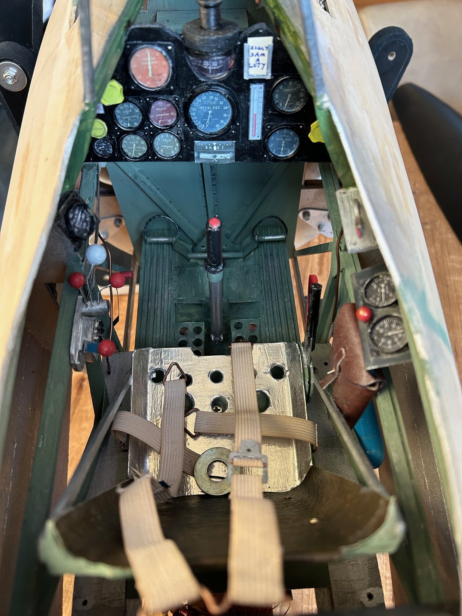

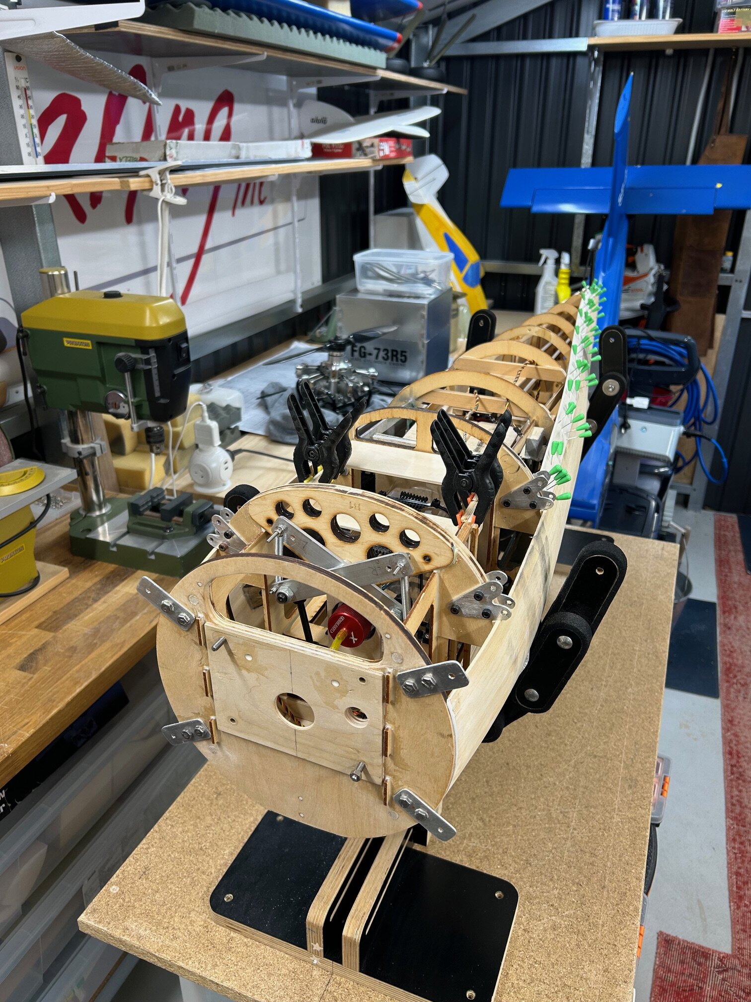

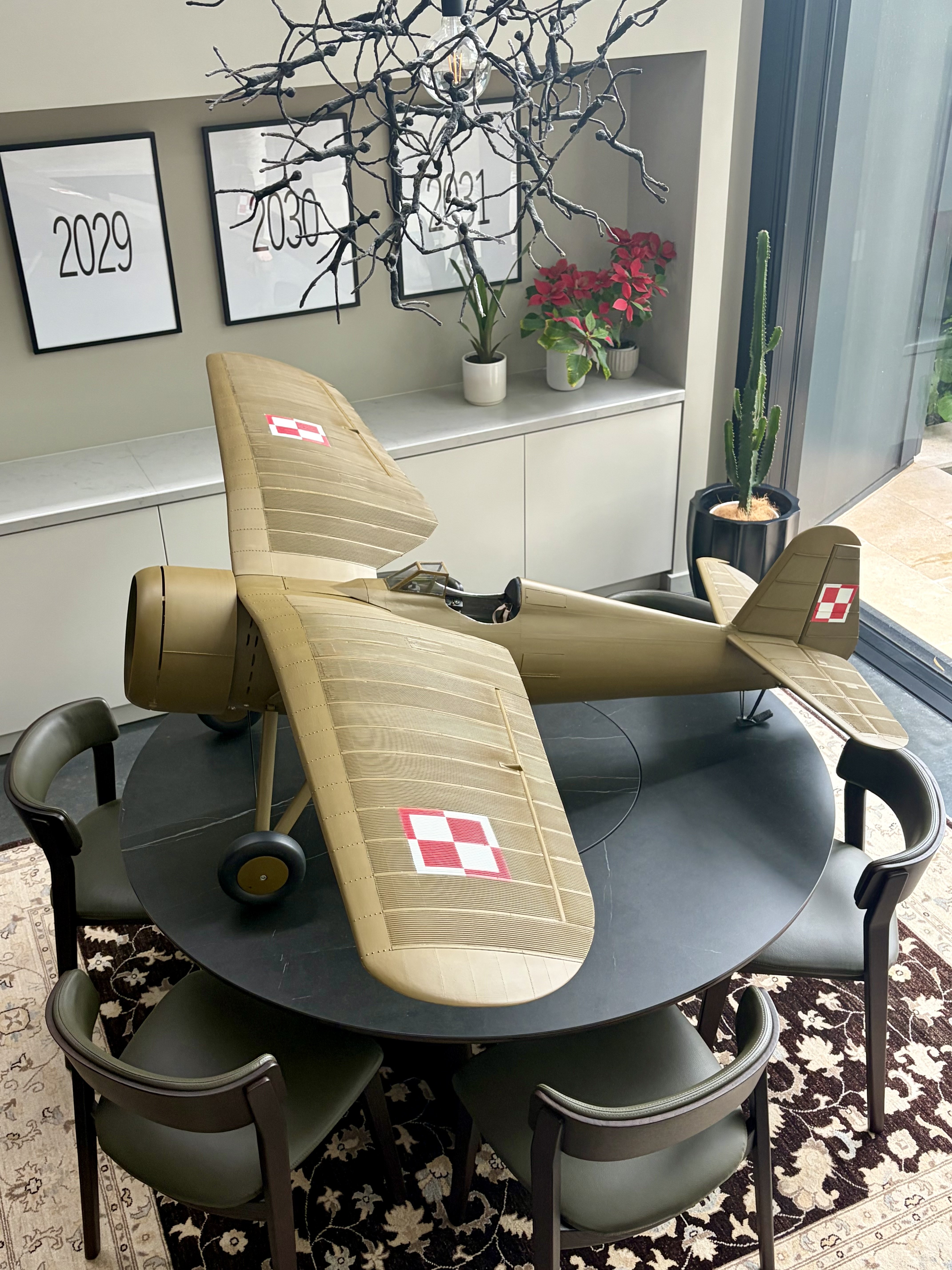

  16. Witam, Dzisiaj dużo zrobiłem. Dalszy postęp w budowie Zefir 4 i skończyłem pokrycie kadłuba PZL. Trochę to zajęło czasu aby rozpracować dostęp do wszyskich części w kadłubie. Zdecydowałem do zrobienia klapy w dolnej części kadłuba tak jak w oryginale pod zbiornikiem paliwa.Bede mial lepszy dostęp do reszty gadżetów . Musze powiedzieć ze teraz to buduje dwa model w tym samym czasie.

  20. Witam Dzisiaj wróciłem to PZL. Musze to skończyć bo już to naprawdę tyle lat minęło. Rozpracowalem jak zamontować aparat zapłonowy - ma 5 przewodów i baterie do tego. Będę mial dostęp od dolu kadłuba tam gdzie jest duża klapa pod zbiornikiem paliwa. Teraz czas no pokrycie dolnej części .

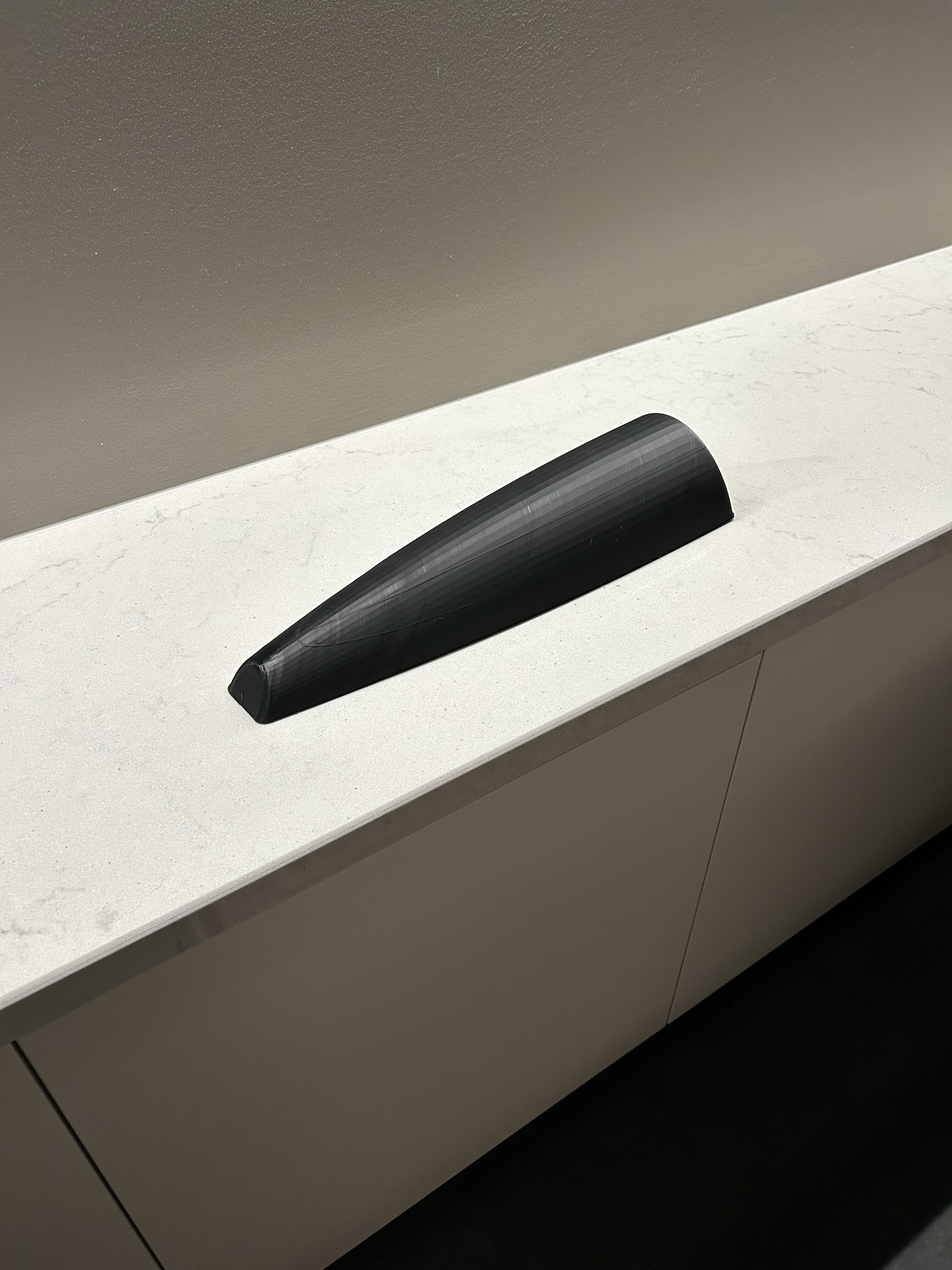

    Witam, W końcu dostałem kołpak i śmigło, czekałem na to prawie 4 tygodnie - Hacker USA. Zamontowałem motor, wkleiłem drukowany nos i to wyszło trochę za mało do kołpaka ?? Musialem to pogrubic wiec użyłem 1mm paski balsy. Prawie polowa dnia ale kiedy to wyszlifowałem to naprawdę jestem zadowolony

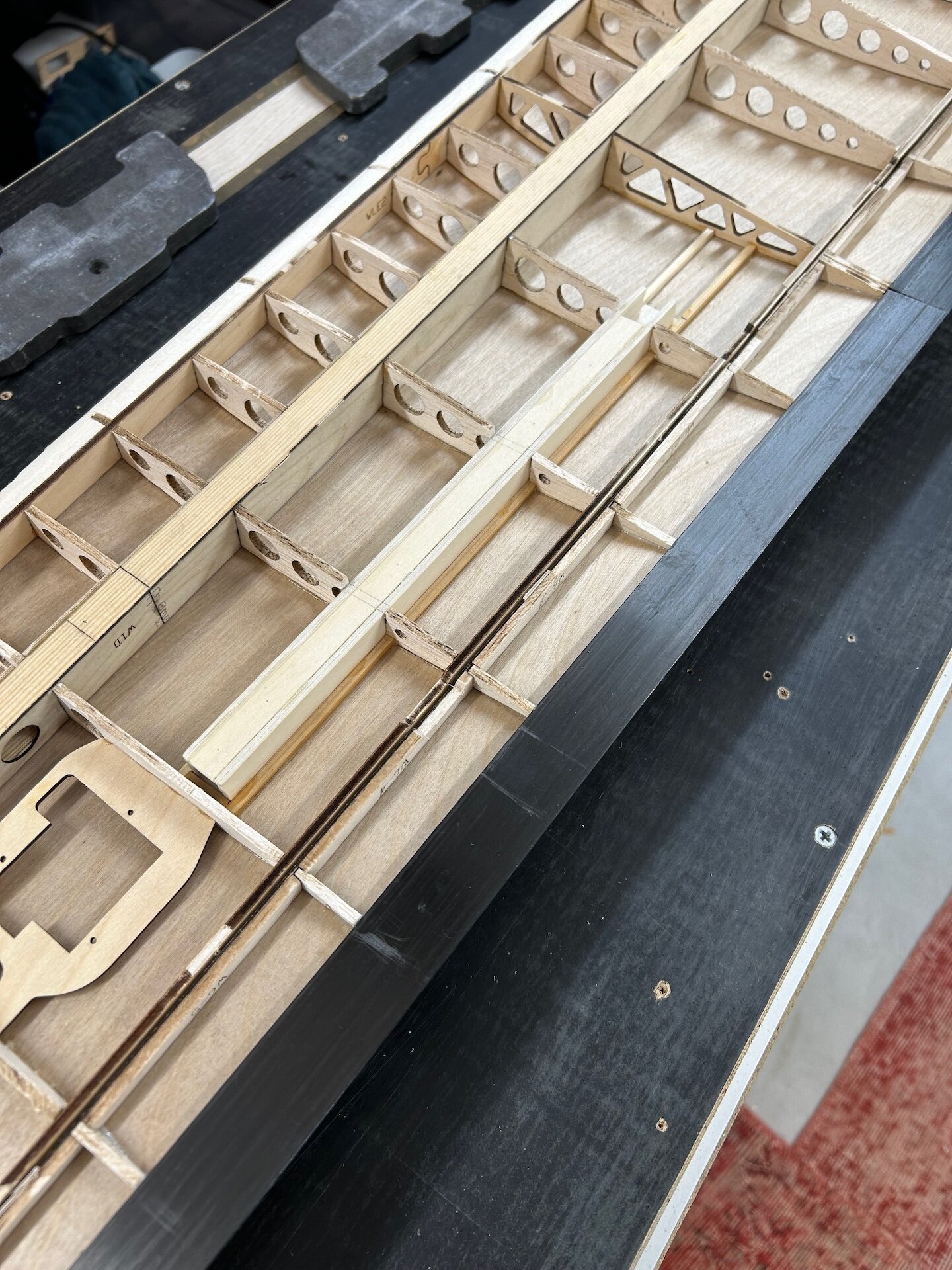

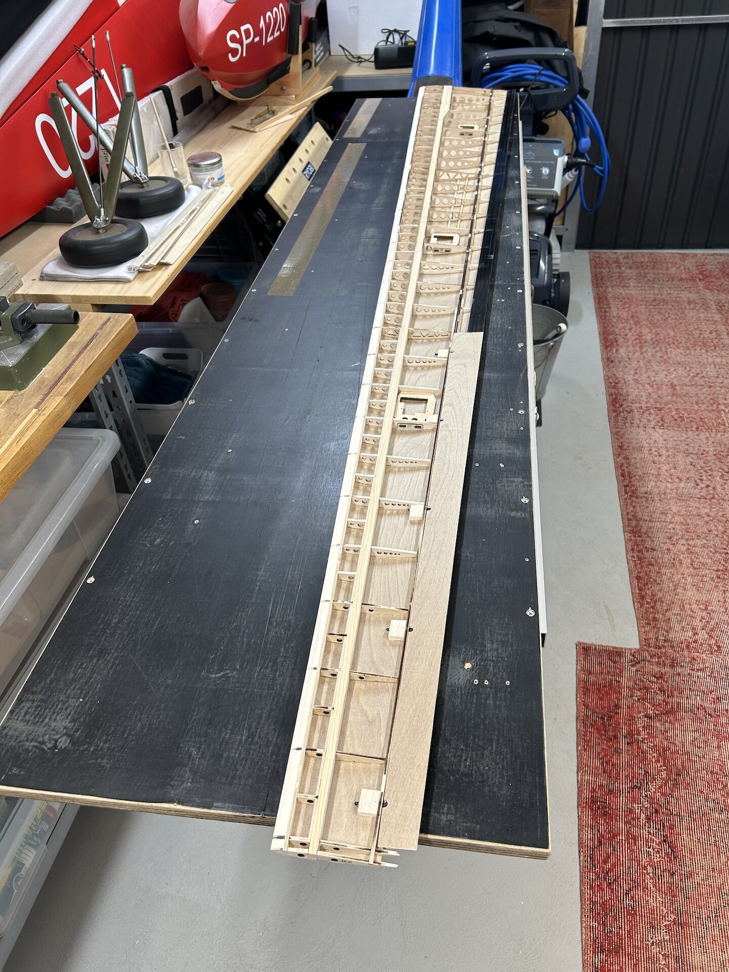

    Witam, Krawędź natarcia prawie skończona, zajmuje to trochę czasu. Listewki do miejsca hamulca wklejone i skończyłem pierwsza klapę skrzydła.

    Witam, Dzisiaj wkleiłem górna część dźwigara.

    Witam, Zimno i padało przez cały weekend wiec skrzydło idzie do przodu.
