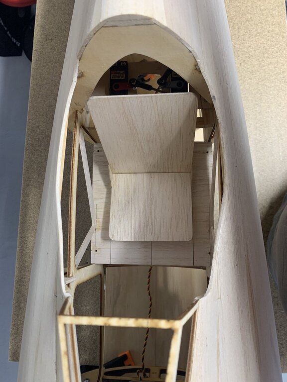

  5. Witam, Teraz czas na mocowanie serwa to gazu. Będzie trochę zabawy bo dostęp jest niezbyt duży.

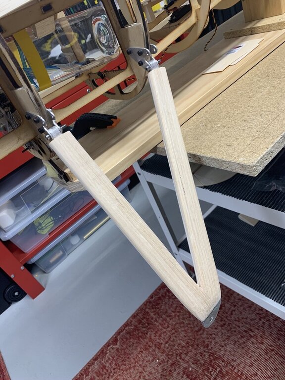

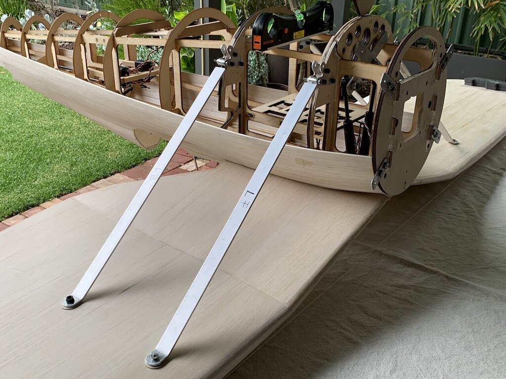

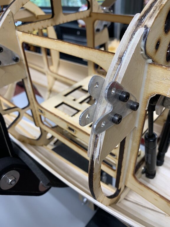

  6. Witam Mam pare dni wolnych od pracy wiec buduje. Wneki do karabinow skończone. Oprofilowałem dwa zastrzały do lewego skrzydła i to zamontowałem. Zmierzyłem kat zaklinowania tego skrzydła i wyszło 1.2+. Pan Mecenas z pięknego Krakowa polecił 0.5+ wiec jest to łatwo poprawić. Teraz jest u nas 15:00 po południu i temperatura w budzie jest 35 stopni. Trochę gorąco. To tyle no dzisiaj
  7. Witam Zrobilem luki do karabinów. Zbudowałem formę z balsy która pasuje do szablonu wręgi. Oklejona taśma do pakowania i pomalowana wazelina. Zamocowałem szablony z cienkiej sklejki i wszystko pokryłem jedna warstwa włókna węglowego wzmocniona paskami węglowymi. Wyszło bardzo mocne i prawie żadnej wagi. Trochę pracy ale dużo radości ze mogę z powrotem budować w mojej budzie.

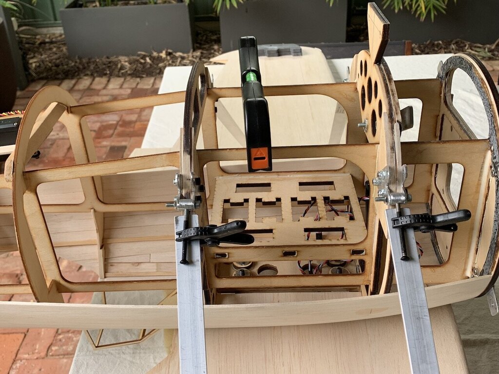

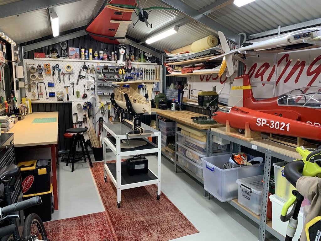

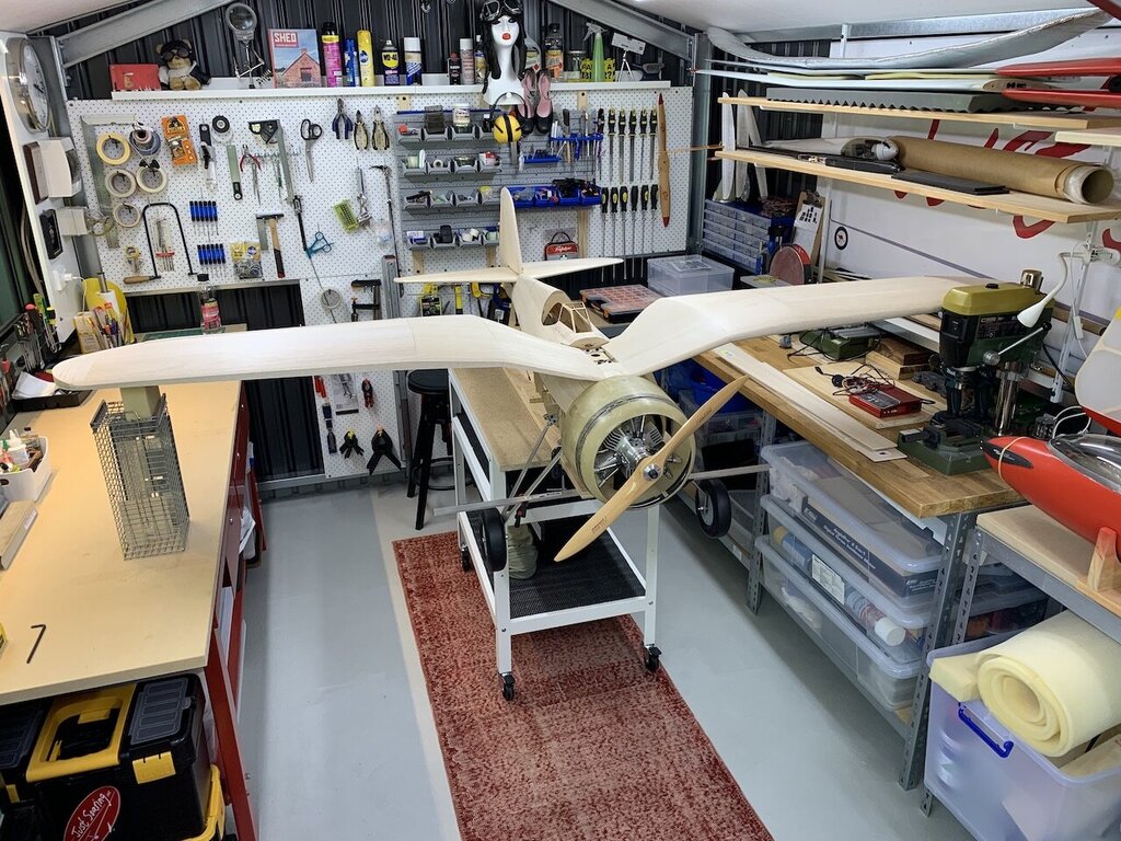

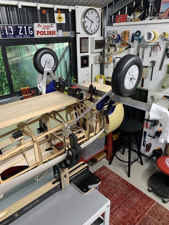

  8. Witam, Jestem z powrotem w domu remont trwał 14 miesięcy. Bardzo powoli ponieważ jest brak fachowców i materiałów do budowy. Po COVID 19 wszystko idzie na sterydach. Kolega wydrukował dla mnie pare części do zrobienia takiego mierzenia kata natarcia. Plan dostałem z Planet-Soaring: A smart Digital Incidence Meter. Cały koszt to A$ 5.00 no i mój iPhone. Specjalnie to zrobiłem dla skrzydła Jedenastki. Życzę kolegom Happy New Year.

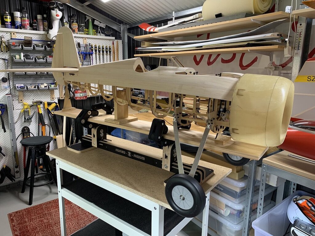

  10. Witam, Dalsza praca nad skrzydłem. Dokonczylem pokrycie blacha aluminiowa.Do uzyskania połączenia trzeba to zeszlifować.Wychodzi to bardzo dobrze.Teraz przykleiłem to cienkie listewki do spodu skrzydła tak jak Pan Henryk to zrobil w swoim modelu. Blachy falistej ni bede robil na tej powierzchni.

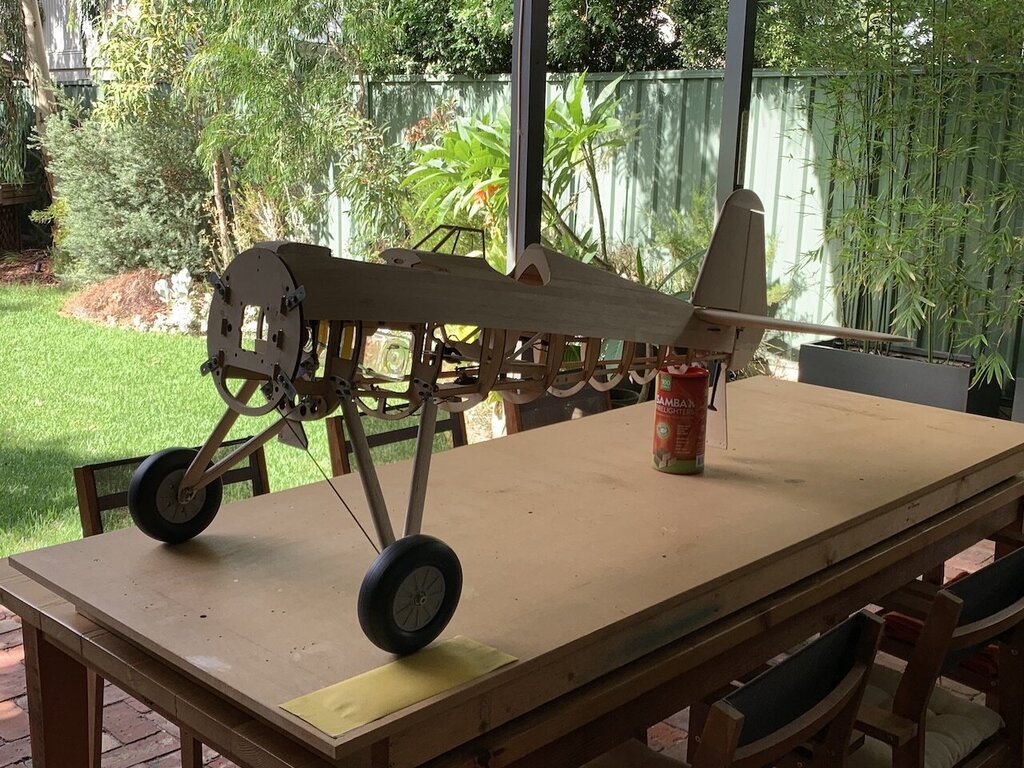

  19. Witam, Mam remont domu i dostęp do budy jest bardzo utrudniony. Prad wyłączony na następne 3 miesiące. Mieszkam w apartamencie więc tylko mogę pracować na pokryciu skrzydeł. Zbudowałem model PZL z firmy IBG models- skala 1.32 To był dobry pomysł aby dokładnie zobaczyć jak to wszystko jest ustawione w tym samolocie. Teraz imitacja blachy falistej. Dostałem próbkę papieru w takiej skali jak to pasuje do tej rozpiętości. Przygotowalem kawałek balsy pokryty włóknem szklanym pomalowanym Eze-Kote. Przykleiłem ten kawałek papieru używając Clear Gorilla Glue.Pomalowalem powierzchnie Eze-Kote ( dwa razy ) i dokończyłem używając tej samej farby Mr Hobby Numer 81 co było rekomendowane z IBG models. Po wyschnięciu zrobiłem próbe i wszystkie rowki są bardzo twarde i się nie wgniatają. Taki jest mój plan na pokrycie skrzydeł

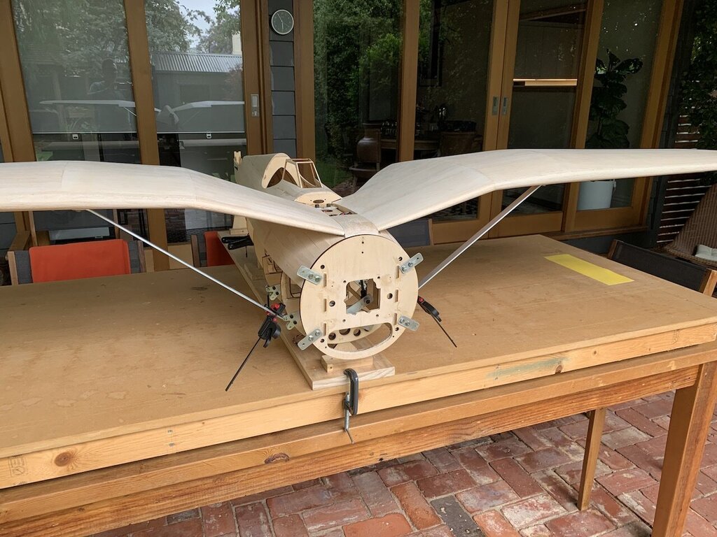

  21. Witam, Powoli następny krok. Statecznik pionowy wklejony.

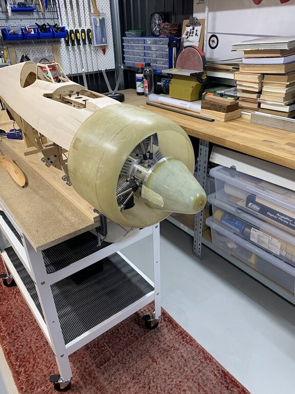

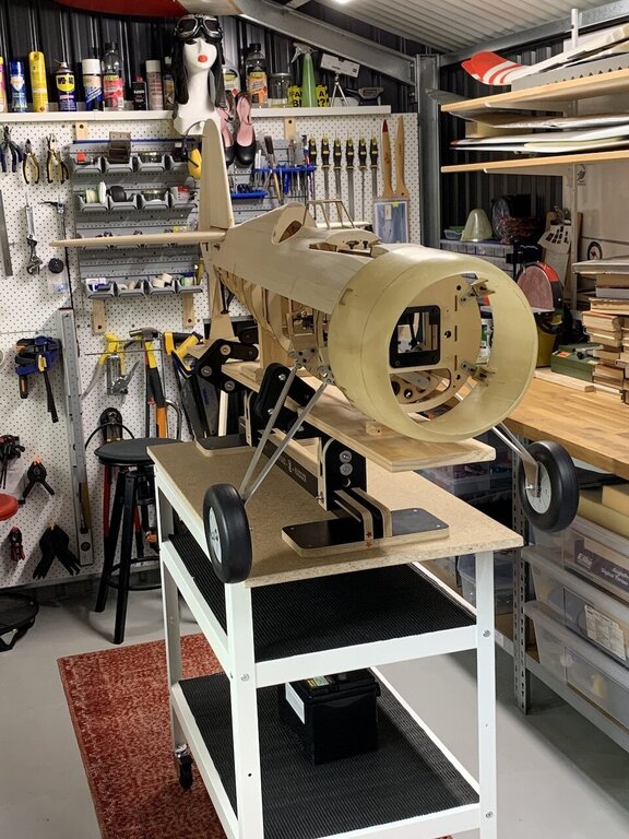

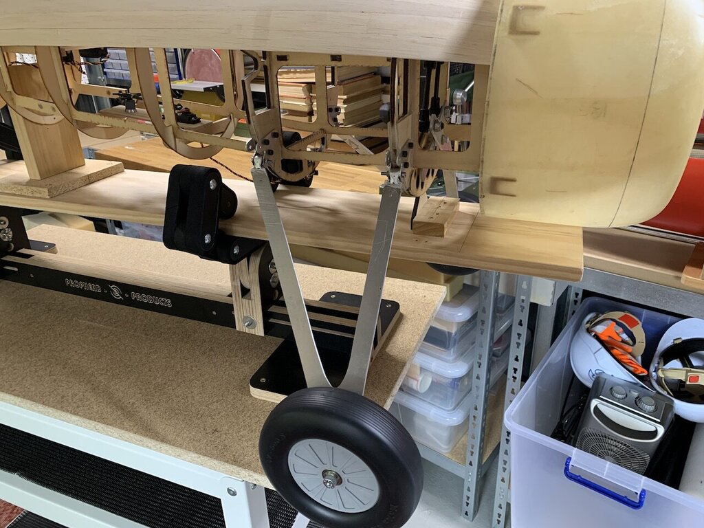

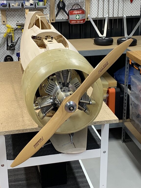

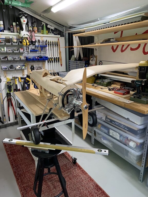

  22. Wilga oblatana. Saito 90 cc ma duzo mocy. Swobodnie może być użyty do modelu do 18 kg. Latam tylko na 60%.Czekam teraz na śmigło Biela 25x8 -makieta Wilgi. Jadę dalej z pokryciem kadłuba 11-stki. Do napędu steru kierunku będą użyte druty, trochę było zabawy z otworami na wyjściu Kadlub nabiera kształtu. Ziggy
  23. Zasmiecam wątek PZL ale wczoraj oblataliśmy Wilge z SAITO 90cc.Po zmianie silnika z DLE i przerobieniu mocowania baków, baterii i usprawnienia podwozia zredukowałem masę z 18.1 do 15.3kg. Ciężki SAITO zrobil swoje. Model lata bardzo dobrze, moc silnika jest wystarczajaca do holowania. Teraz czekam no śmigło Biela takie to Wilgi 25x8 Wracam z powrotem to mojej 11stki IMG_0971.MOV

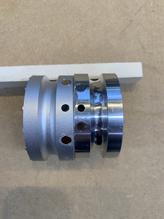

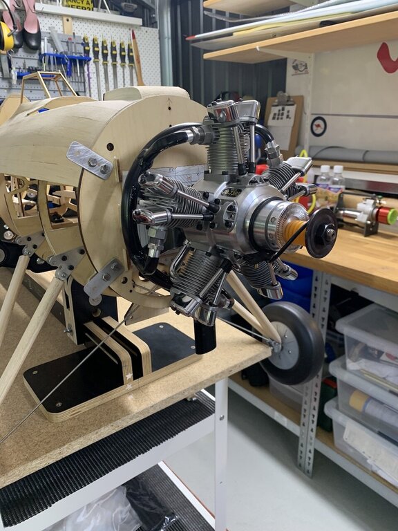

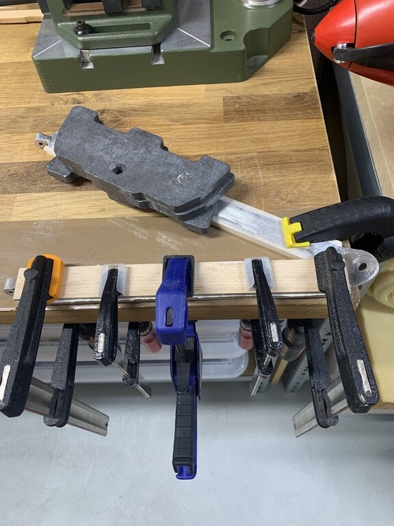

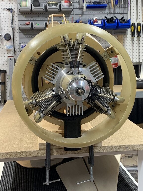

  24. Witam, Duża przerwa bo montowałem Saito 90 cc to Wilgi. Flange który jest instalowany przez Saito ma inne położenie magnesów - było to projektowane dla paliwa żarowego. Dostalem te nowe z USA od CHignition do 90 and 75 cc. Ten po lewej jest nowy a prawy to standard Saito. IMG_0831.MOV Saito 90 pracuje teraz super.

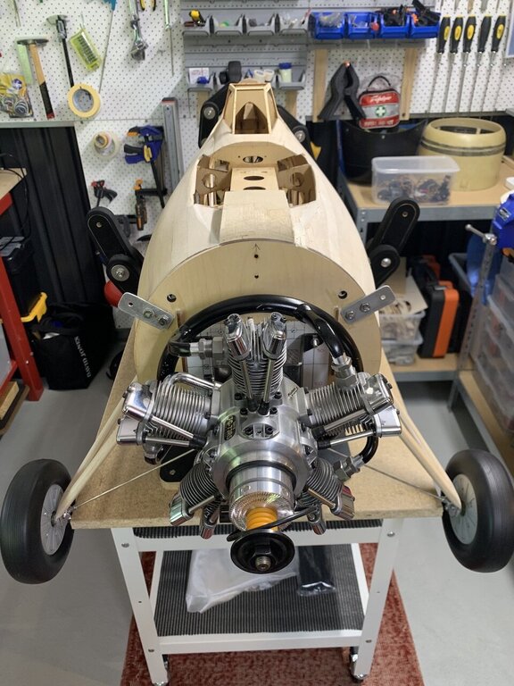

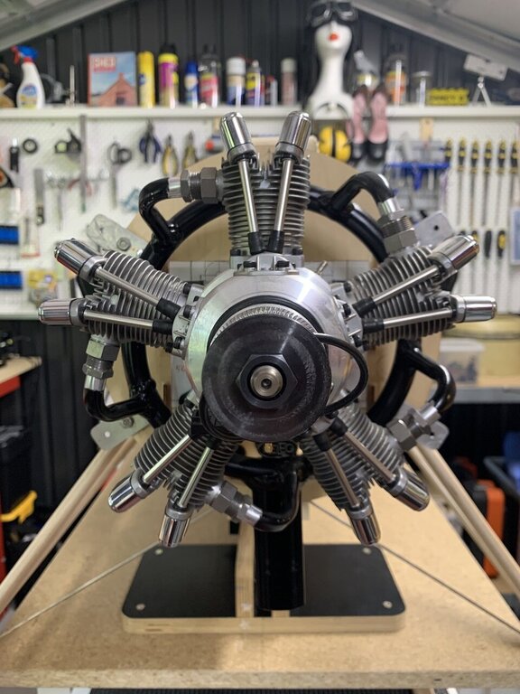

  25. Witam, Zmiana planów. Saito 90cc idzie to Wilgi do holowania. 11nastka dostała nowy silnik Saito FG-73R5.
