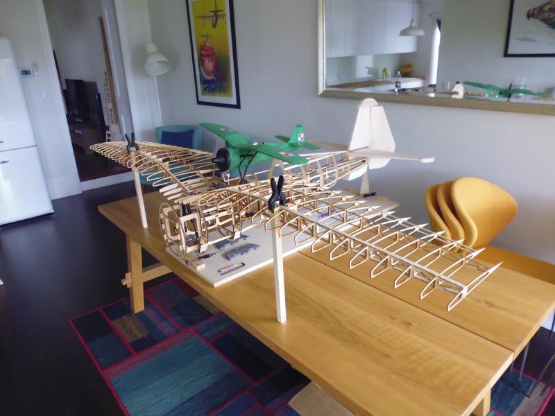

  2. Witam, Pare krokow do przodu - idzie troche szybciej z drugim szkrzydlem. Ziggy

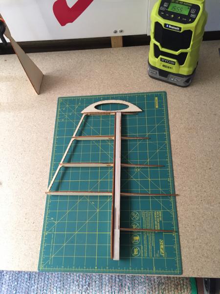

  3. Witam, Oficjalnie start budowy prawego skrzydla rozpoczety. Deska montazowa skonczona, przeniesiona do domu. Zaczynam ukladac zeberka i jutro dalsza czesc. Ziggy

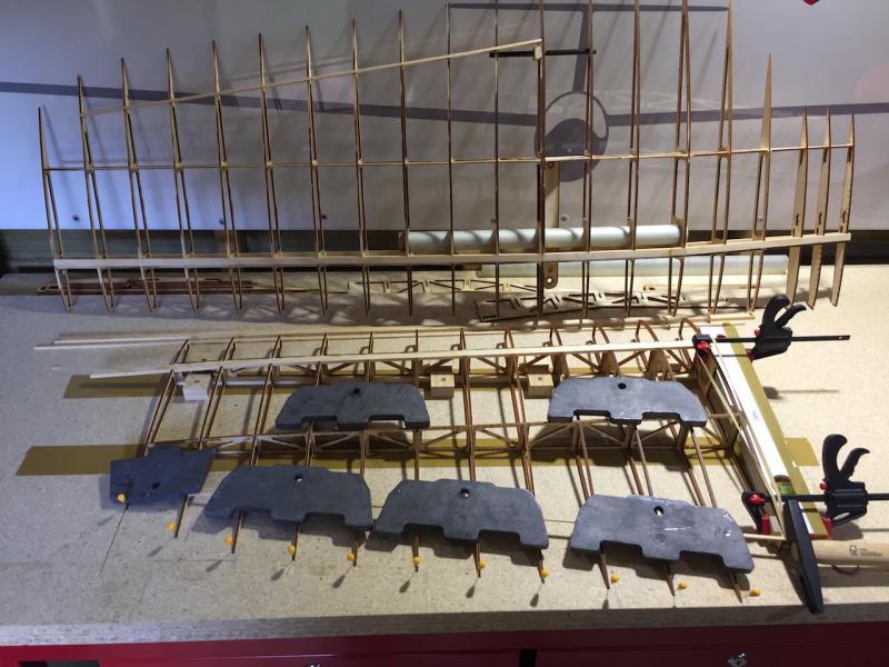

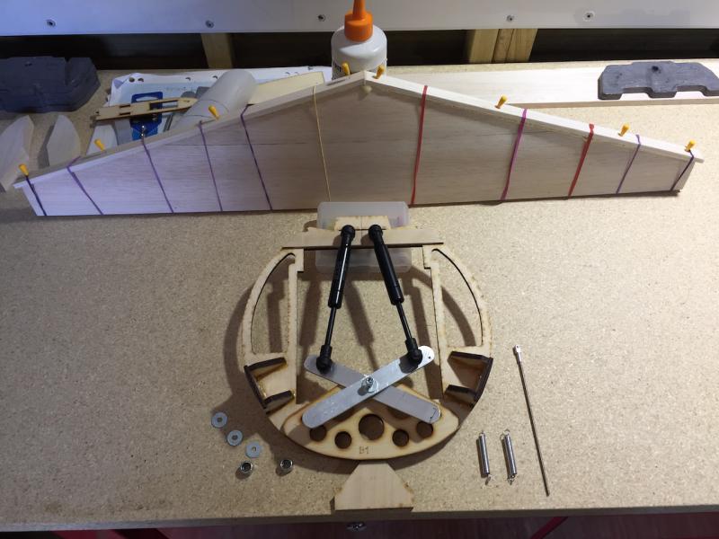

  4. Witam, Nastepny krok do przodu. Troche zabawy jest z pokryciem tego skrzydla ale powoli nabiera ksztaltu. Musialem przygotowac taka podstawe do klejenia. Ziggy

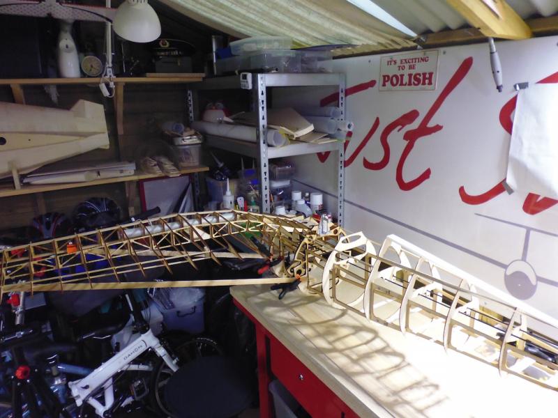

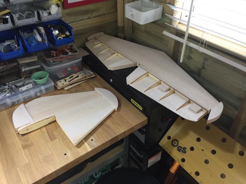

  5. Witam, Bardzo dziekuje za odpowiedzi. Zanim wystartowalem z budowa skrzydla pokazalem to konstrukcje do inzyniera lotnictwa ( co prawda on zajmuje sie " normalnymi " samolotami ) i on doradzil mi aby zbudowac skrzydlo w calosci : lewe i prawe. Ksztalt skrzydla i rozne przekroje powoduje rozne silla nosne i koncowka skrzydla zawsze bedzie narazona na duze drgania moze nawet flater. Dlatego dolna powierzchnia skrzydla u mnie jest calkowicie pokryta balsa az to zgiecia, Jeszcze jedna wskazowka : zastrzaly powinny byc troche mocniejsze dlatego on mi doradzil inny rodzaj " streamline tube " ( nie wiem jak to napisac po polsku ) i to bedzie zrobione z wlokna weglowego. Ponoc duraluminium pokryty sosna w tej wielkosci modelu nie jest wustarczajaco sztywny. Przepraszam za moja pisownie ale jest mi coraz trudniej napisac wszysto po polsku. Pare fotek Ziggy

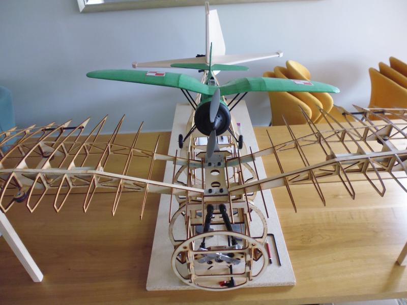

  10. Czesc Marcin, Mialem okazje osobiscie spotkac tego Polskiego pilota tutaj w Australji. To bylo 11 lat temu. Niestety nie pamietam nazwiska. Znalazlem kilka fotek, ktore dostalem od jego zony. Jest to jego Spitfire. Nie wiem czy te zdjecia byly kiedykolwiek publikowane. More takie malowanie? Ziggy Jeszcze jedna fotka

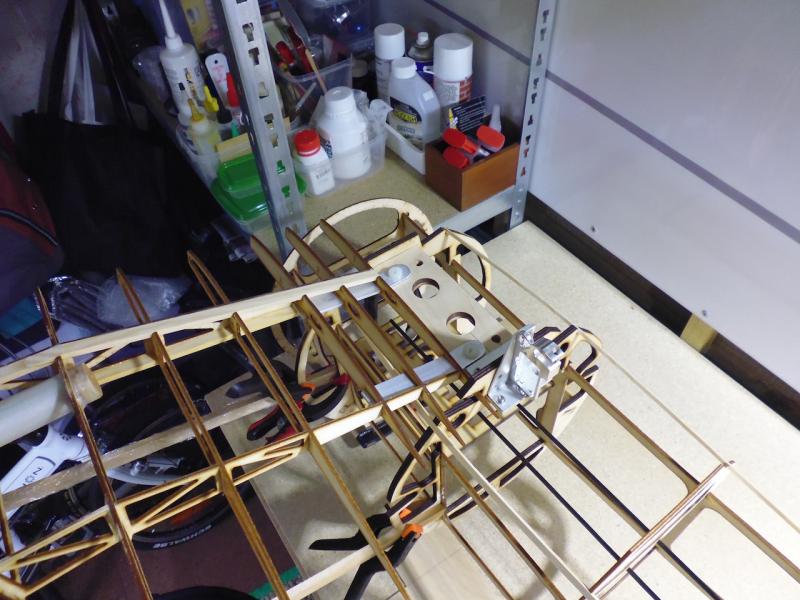

  12. Witam, Troche czasu zajelo przygotowanie montowania serva. Mysele, ze troche to skomplikowalem ale wszysto wyszlo OK. Zdecydowalem na serva Hitech - sa tutaj bardzo popularne. Pare fotek. Ziggy

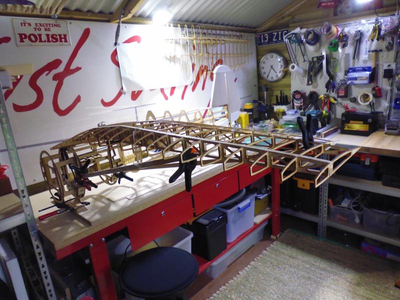

  15. Witam, Oklejam skrzydlo, zaczynam od spodu, troche inaczej niz Pan Henryk ale tak bedzie latwiej dla mnie. Dzwigar glowny zamkniety. Zaczepy do mocowania skrzydla obudowalem deseczkami z balsy ( kilka warstw ) jest to mocniejsze bo moje skrzydlo jest w calosci , nie bedzie dzielone. To na dzisiaj koniec : zaczyna sie fala ciepla jest juz 40deg i tak bedzie przez 3 dni.Za goraco do modelowania. Ziggy

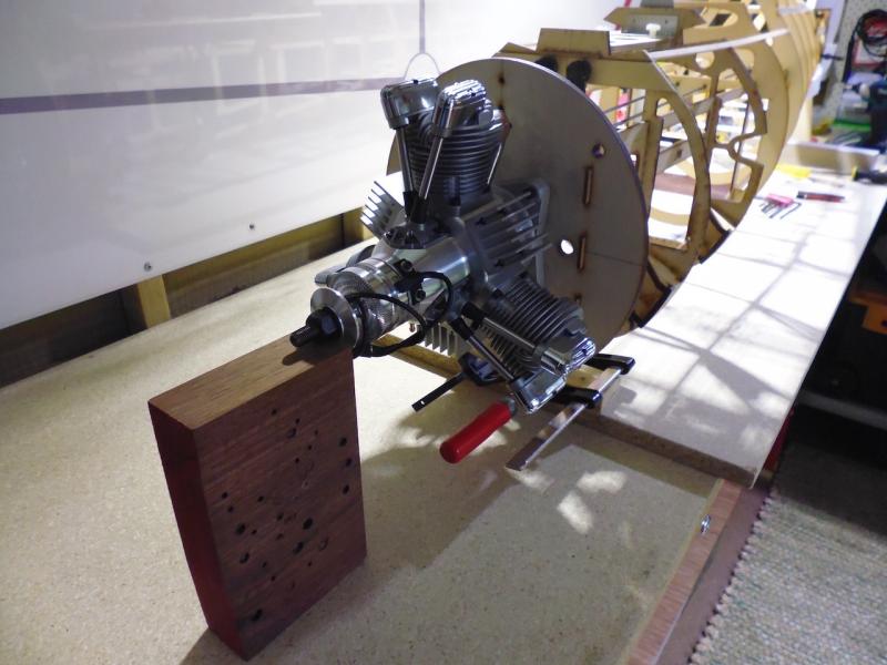

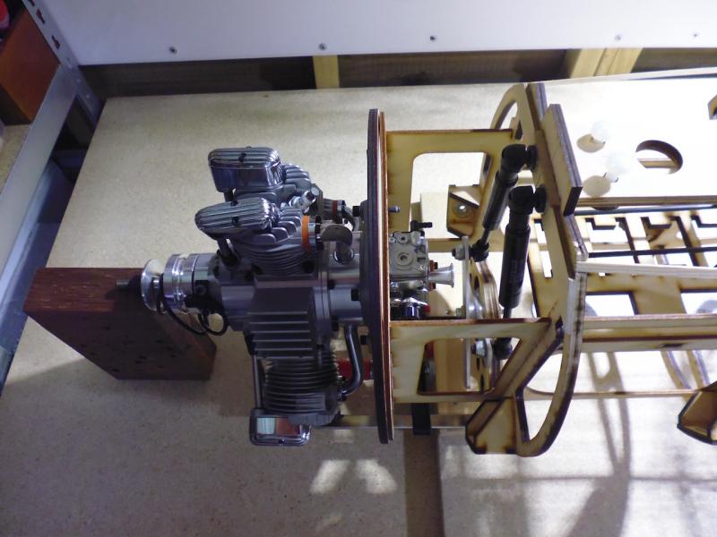

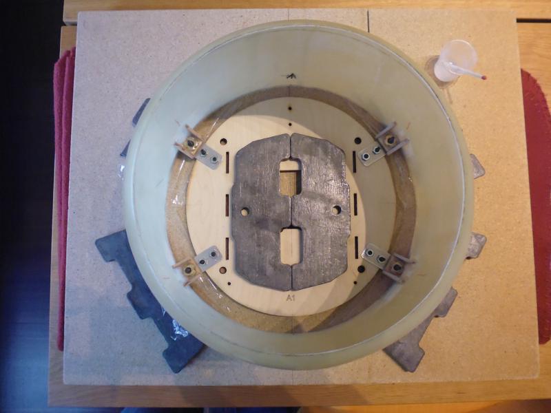

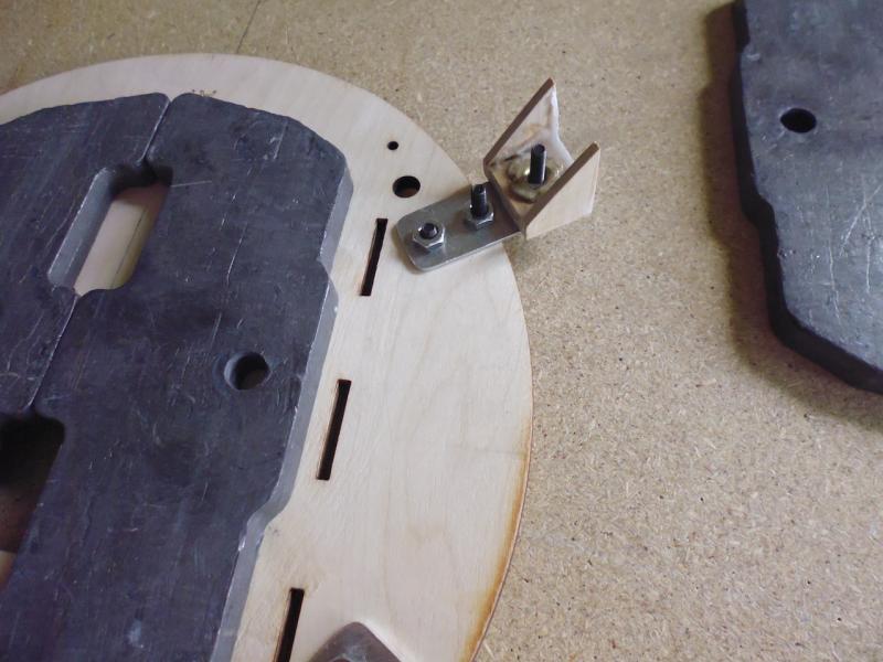

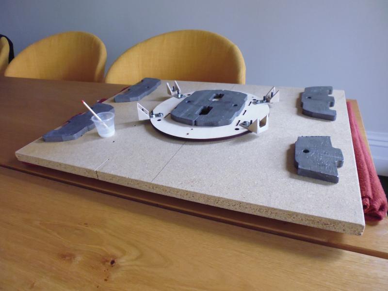

  20. Witam, Wklejone sa uchwyty to mocowania skrzydel. Dla porownania mala 11 elektryczna. Tak zrobilem polaczenie oslony silnika. Ziggy

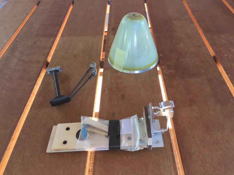

  21. Witam, Dzisiaj przymiarka silnika. Saito 90 cc. Dobrze pasuje pod maska. Jest ciezki, moze wystarczy do wywazenia. Teraz pracuje nad polaczeniem maski do kadluba -troche dlubaniny ale powoli idzie do przodu. Ostatnie zdjecie to mechanism to holowania szybowcow - zaprojektowany i zrobiony przez Pana Henryka. On musi to przyjechac - konstruktor sprawdza pierwszy hol. Bardzo dziekuje za pomoc Panie Henryku. Ziggy

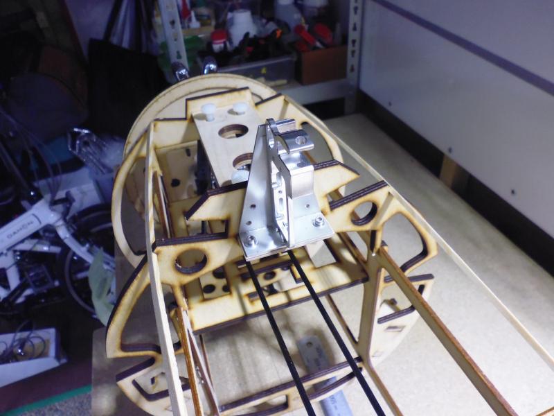

  22. Witam, Dzisiaj zrobilem zaczepy aluminiowe do skrzydel i przymiarka lewego szkrzydla - dobrze pasuje. Musze zrobic zastrzaly , sprawdze katy i mozna je wkleic na stale. Teraz musze ropracowac ustawienie silnika i zaczepy oslony silnka do pierwszej wregi. Pozdrawiam Ziggy

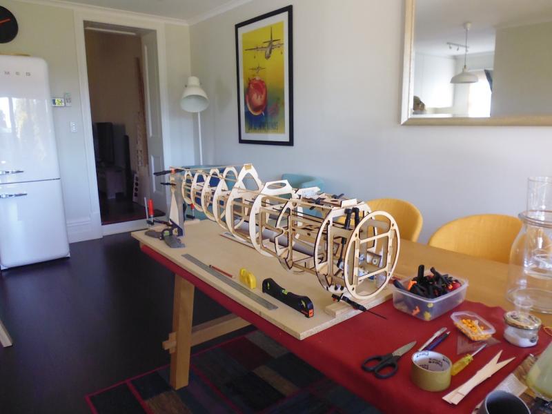

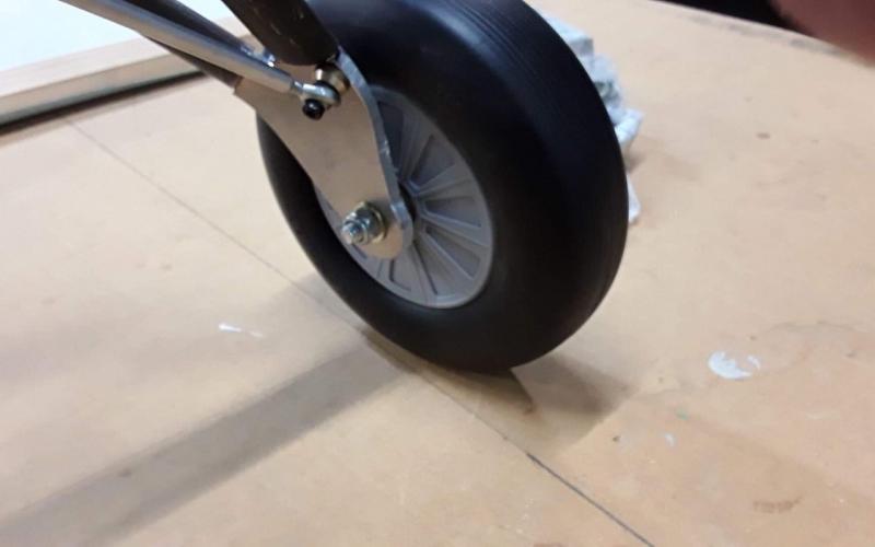

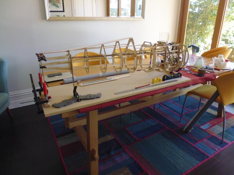

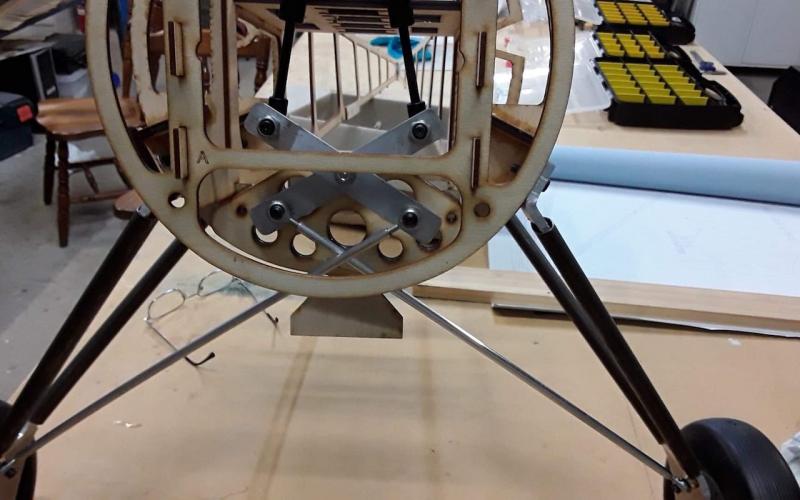

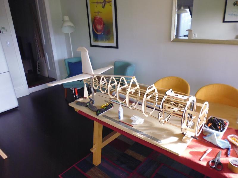

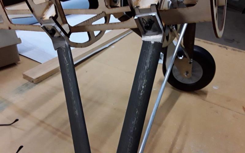

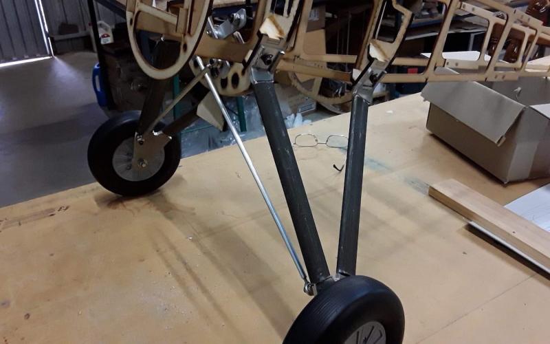

  23. Witam Kolegow Duza przerwa w budowie ale wlasnie zabralem sie ponownie za 11stke. Zdobylem takie oprofilowanie to podwozia -skala jak potrzeba. Jest to bardzo cienka stalowa rurka uzywana do budowy samolotow. Troche wiecej wazy ale jest mocniejsza. Kolega pomogl mi dorobic aluminiowe koncowki. U nas zima wiec sklejanie kadluba jest w domu. W budzie troche zimno. Pare zdjec : Forum troche spokojne - lato w Polsce to latacie. Ziggy
  24. Witam, Duza przerwa w budowie. Musialem przygotowac model na zawody w Jeridlerie ( website LSF Australia ) i oblatac , praca i malo czasu na budowanie. Ale musialem zrobic przymiarke do kadluba - tylko nadal jedno szkrzydlo. Ziggy
