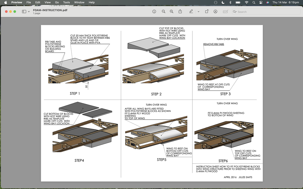

    Witam, Zlozylem podstawę skrzydła.Dobrze to pasuje. Teraz musze zrobić polaczenie klap. Kable so gotowe to zamontowania - 4 serwa. Pod koniec tygodnia będę gotowy to rozpoczęcia pokrywania dolnej powierzchni skrzydła.
  2. Ziggy
    Zefir 4

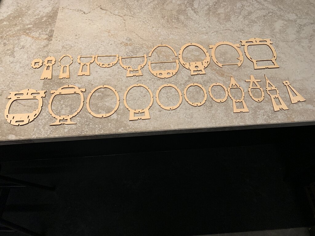

    Witam, Dzisiaj dostałem wycinankę do konstrukcji podstawy szkrzydla.Ono ma 5 różnych profili i aby pokryć dolna powierzchnie to jest prawie niemożliwe bez tego systemu. Moj kolega Jilles ( projektant Zefira 4 ) jeszcze raz pomógł i zrobil cały zestaw. TOPFRAME.PDF

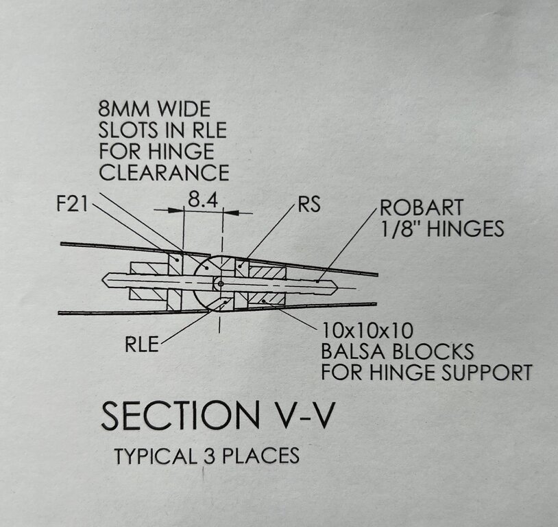

    Witam, Dzisiaj to mialem taki długi dzień.Musialem odciąć wszystkie podstawki z dolnej części skrzydła. To była bardzo czasochłonna zabawa, trudne podejście i potem szlifowanie do kształtu żeberek. No i lotka z pięcioma zawiasami, każdy z nich trymowany bez końca. Ale w końcu jestem zadowolony ze wszystko pasuje.

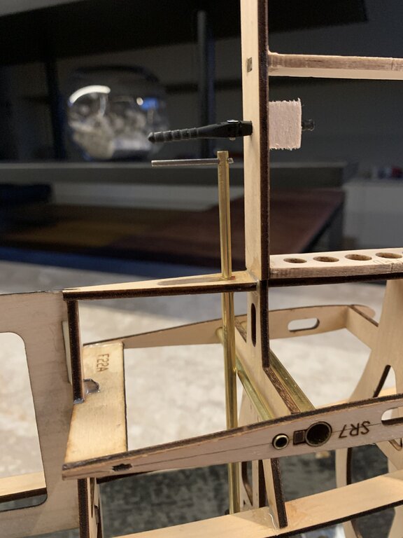

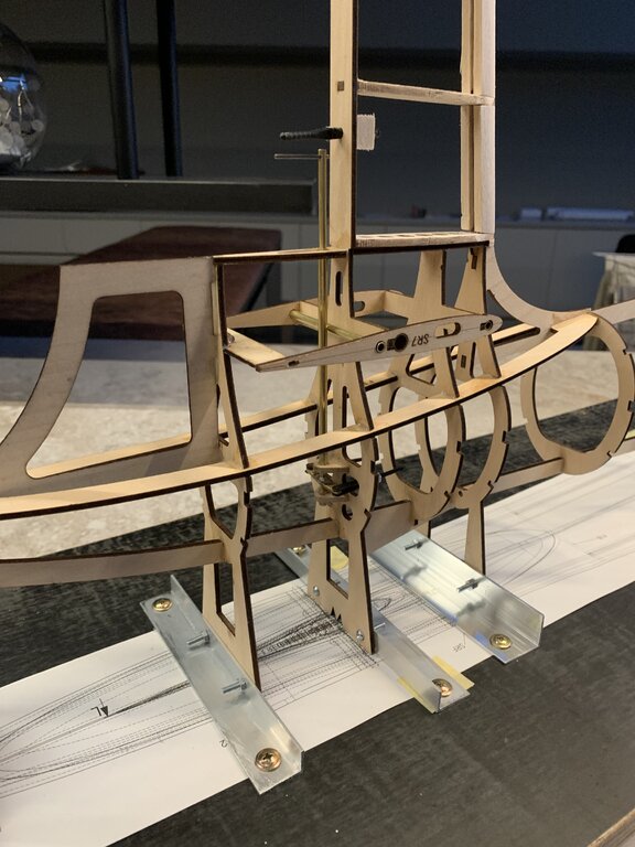

    Zefir 4
    Witam, Dzisiaj zamontowałem podwozie FEMA.Weszlo bez problemów.Musze powiedzieć ze te plany są bardzo dokładne, bez niespodzianek. Linki do steru kierunku zamontowane i także przewody do serw steru wysokości. Kadłub gotowy to pokrycia i zamknięcia.

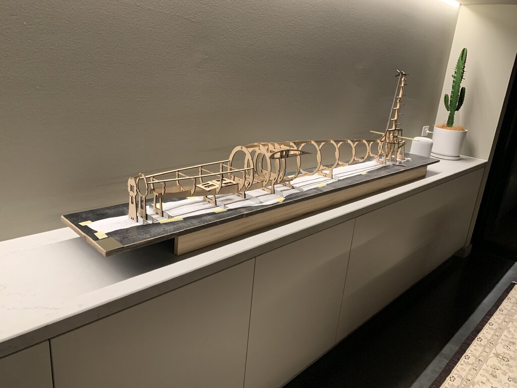

    Witam Dziękuję za porady, zrobie kawałek skrzydła z paru żeberek jako szablon to metody klejenia na gorąco. Dzisiaj wielki dzień. Zdjąłem kadłub z deski montażowej i przygotowałem podparcie aby odwrócić kadlub.
  20. Ziggy
    Zefir 4
    Witam, Powoli idzie praca tego skrzydła. Wypełniam krawędź natarcia balsa i musze powoli szlifować to kształtu noska.Zabezpieczam żeberka taśma aby nie zepsuć profilu. Jestem także w trakcie zamykania dźwigara. Czekam na carbon strips 25.4 mm do sklejenia klap tego skrzydła. Nie mogę tego kupić lokalnie i zajmuje to czas aby dostać ten materiał. Sklejka 0.4 mm na pokrycie skrzydeł tez będzie wysłana z Melbourne ale Australijski dostawca jest w Brisbane. Teraz mam dylemat jaka metoda przykleić to 0.4 sklejkę na skrzydło. Klej i ciężarki do kształtu profilu czy klejąc na gorąco.Widzialem to na YouTube ale nigdy tej metody nie próbowałem.Sklejka jest bardzo cienka i nie wiem czy będzie nierówna pomiędzy żeberkami jak wyschnie. Macie jakieś pomysły ??
  21. Ziggy

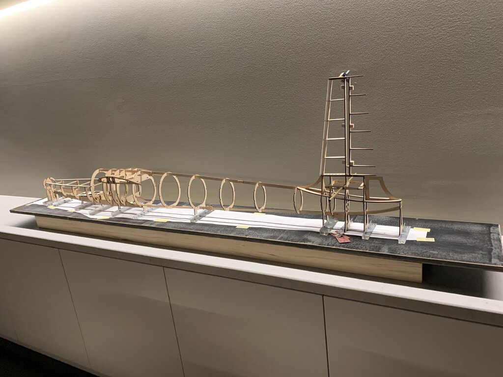

    Zefir 4
    Witam, Kadłub zostawiam tak jak jest na desce montażowej.Musze zbudować skrzydła aby wszystkie katy były prawidłowe i wtedy kadłub będzie skończony. Sosnowe listewki były 15X5 i musiałem je pociąć na 12X5.Ten mały Proxxon jest naprawdę wspaniały. Zrobiłem taki szablon do cięcia kata listewek - musiałem zrobić polaczenia do długości 2.25m. Teraz skladam skrzydło na sucho aby zobaczyć czy wszystko pasuje. Następne dwa dni nie są dobre mamy wysoka temperaturę aż do 40 deg.

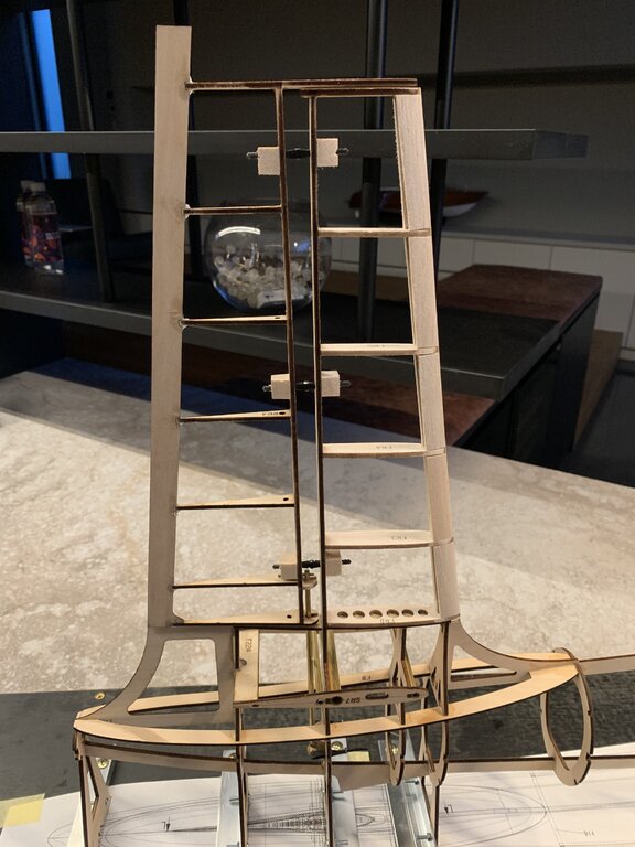

  23. Ziggy
    Zefir 4
    Witam Statecznik pionowy i ster kierunku skończony. Trochę pracy było z profilowaniem końcówki kadłuba.

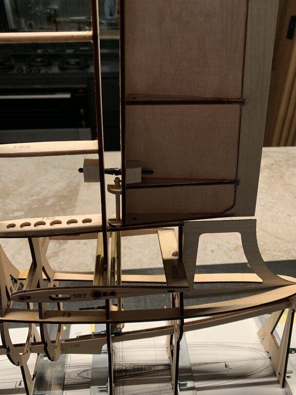

  24. Ziggy
    Zefir 4
    Witam, Musialem szlifować na zewnątrz - pyl balsy nie jest zdrowy. Trochę to było pracy z tym przejściem w tyle kadłuba. Statecznik pionowy okleiłem sklejka 0.4 mm i teraz musze dopasować druga część.
