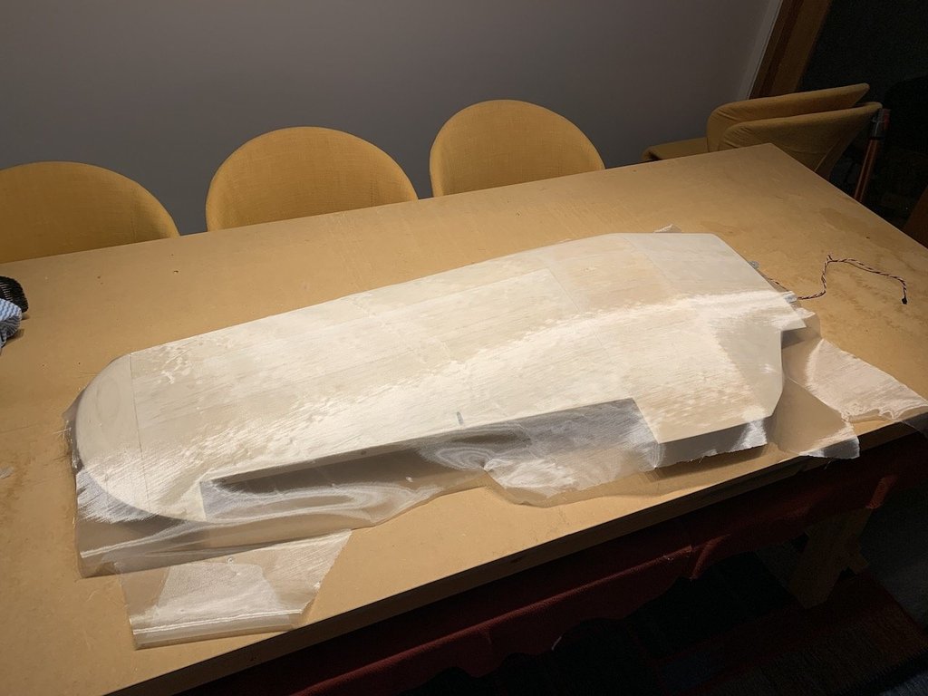

Witam, Zaczynam pokrywanie prawego skrzydła. Porownalem wagę przed i po pokryciu lewego skrzydła i wychodzi tylko 85g. To jest wszystko : papier pofalowany, klej i paski kartonu. Pomaluje to jedna warstwa Eze Kote i potem już tylko farba.Nie potrzeba podkładu. Mysle ze to jest dobre rozwiazanie dla pokrywania skrzydeł także w mniejszych Jedenastkach. -

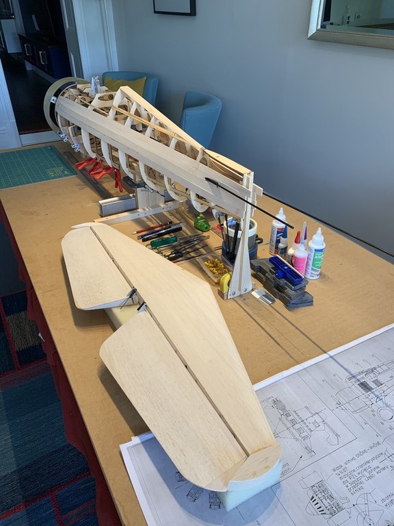

Witam, Lewe skrzydło skończone. Zostawiłem jeden pasek ponieważ będę jeszcze sprawdzał zaklinowanie skrzydeł . Reszta powierzchni będzie pokryta Flite-Metal. Teraz czas na drugie skrzydło. -

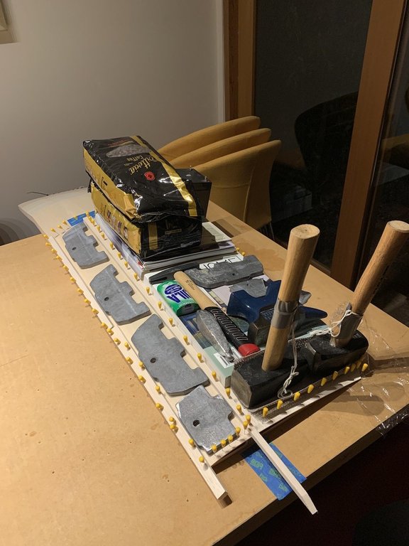

Witam, Rozpocząłem pokrycie skrzydła.Pierwszy panel skończony - jestem zadowolony. Najwiecej czasu zajmuje odklejenie podstawy papierowej.Wtedy "blacha falista " jest bardzo lekka i można ja dowolnie układać. Tyle kleju wystarcza na jeden panel. Brzegi mocuje szpilkami, nakładam pasek tektury i przygniatam woreczkami z piaskiem. -

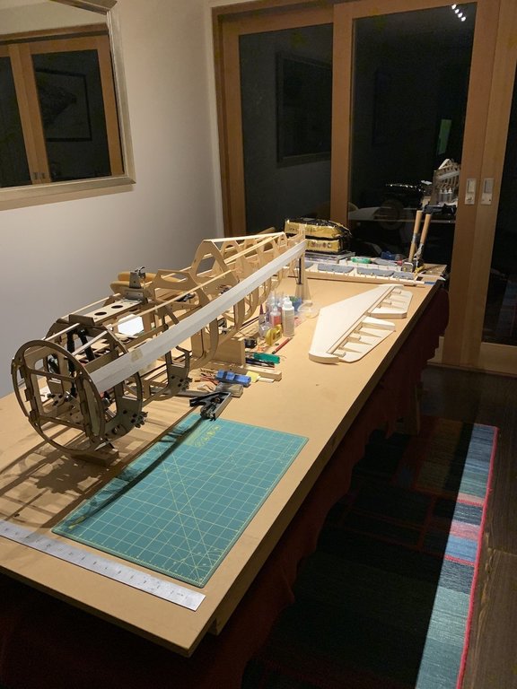

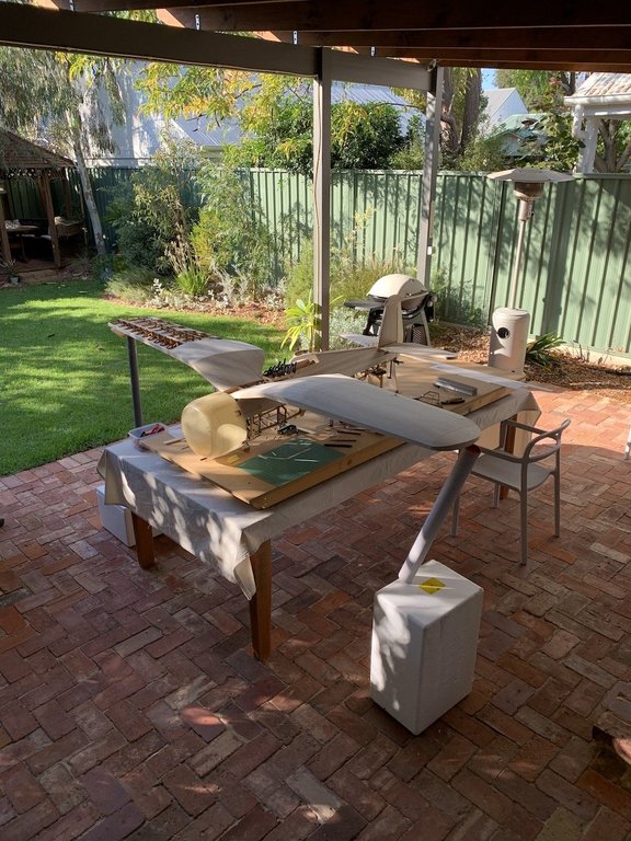

Witam, Mam remont domu i dostęp do budy jest bardzo utrudniony. Prad wyłączony na następne 3 miesiące. Mieszkam w apartamencie więc tylko mogę pracować na pokryciu skrzydeł. Zbudowałem model PZL z firmy IBG models- skala 1.32 To był dobry pomysł aby dokładnie zobaczyć jak to wszystko jest ustawione w tym samolocie. Teraz imitacja blachy falistej. Dostałem próbkę papieru w takiej skali jak to pasuje do tej rozpiętości. Przygotowalem kawałek balsy pokryty włóknem szklanym pomalowanym Eze-Kote. Przykleiłem ten kawałek papieru używając Clear Gorilla Glue.Pomalowalem powierzchnie Eze-Kote ( dwa razy ) i dokończyłem używając tej samej farby Mr Hobby Numer 81 co było rekomendowane z IBG models. Po wyschnięciu zrobiłem próbe i wszystkie rowki są bardzo twarde i się nie wgniatają. Taki jest mój plan na pokrycie skrzydeł -

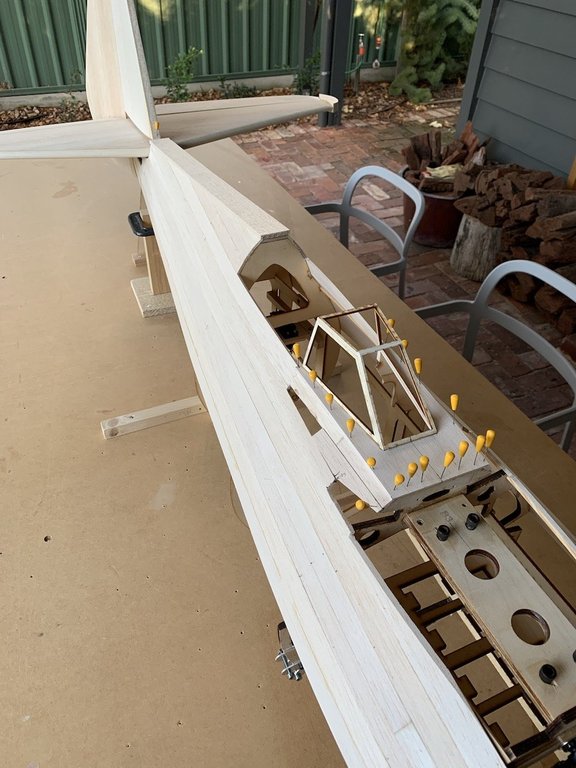

Witam, Dzisiaj nareszcie zamontowałem silnik. Troche przycinania aby dopasować rurę wydechu. Teraz musze odciąć przednia część osłony, taka jest tam przerwa. Trzeba to jeszcze dobrze zmierzyć. Wtedy będzie wiadomo czy nie będę musiał zmienić stand off na inna długość. -

Witam, Podwozie pospawane i pierwsza przymiarka.Zaczyna nabierać kształtu. Nareszcie mam czas na dalsza budowę modelu. Chce to zrobić jak ten samolot co był na wystawie w Paryżu - malowanie na srebro i czerwone dodatki. Czy ktoś ma informacje o tym typie : czy działka były zainstalowane w kadłubie czy tylko była zbudowana wnęka.Z tego co widziałem to za osłoną silnika nie było otworów w tej części kadłuba Proszę o informacje Ziggy -

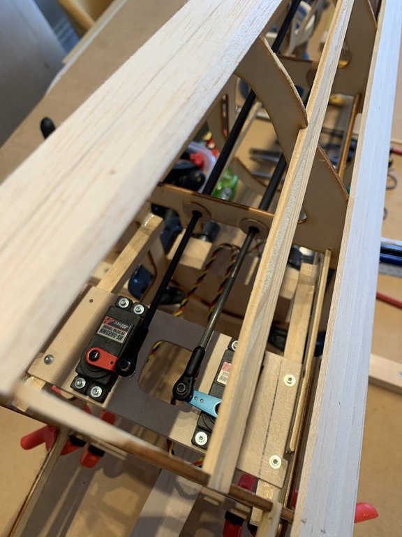

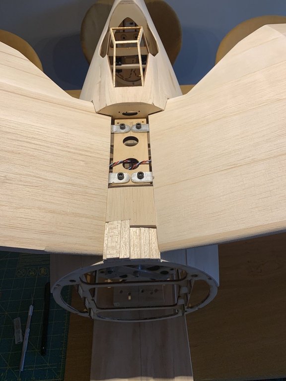

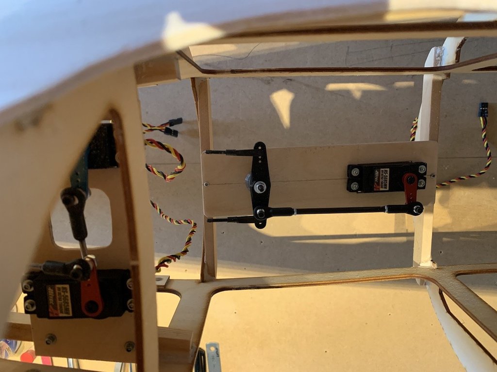

Witam, Robert servo w sterze wysokości umieściłem w stateczniku.To jest KST HS08A. 8 mm grubości i waga 11 gramów. W stateczniku pionowym wkleiłem wtyczkę do polaczenia.
