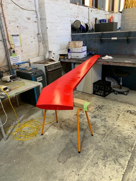

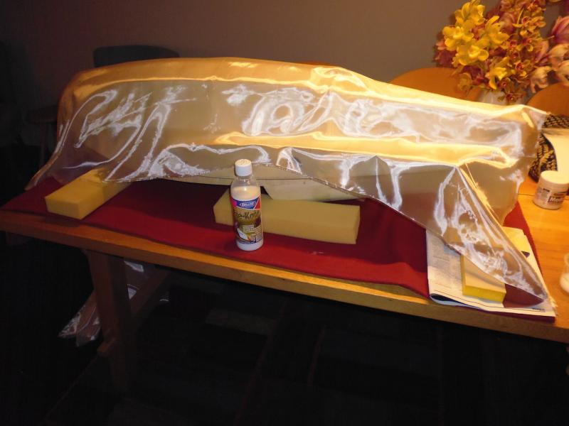

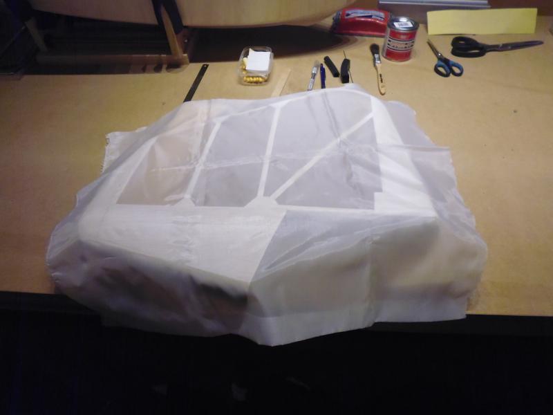

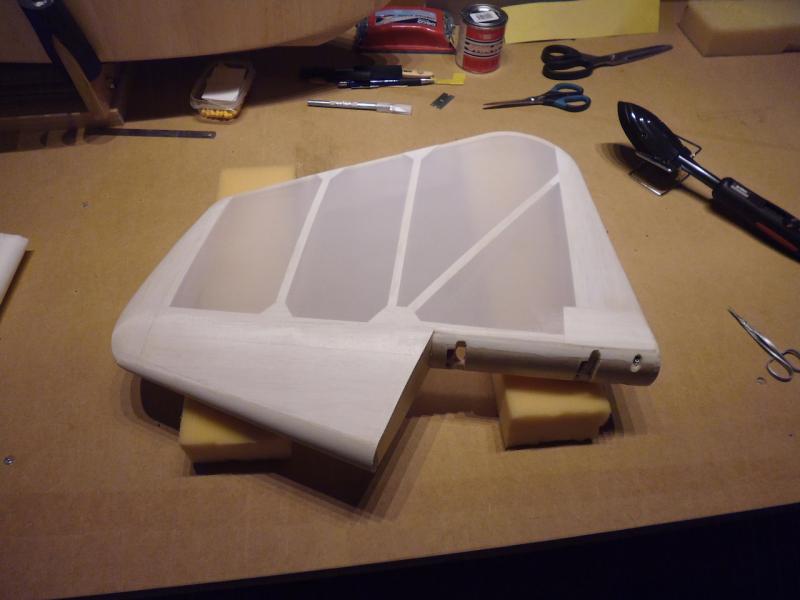

Witam, Lewe skrzydlo skończone. Zalaminowane, uzylem włókno szklane 0.8 oz i Eze-Kote . Skrzydlo pokryte i pomalowane 2 razy ciagu 2 godzin. -

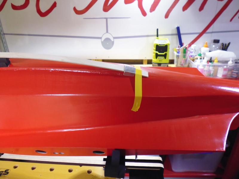

Witam, Drugie skrzydlo całkowicie pokryte, teraz tylko szlifowanie natarcia. Zlozylem wszystko razem i robie z balsy opływ początku kadłuba. Troche to jest pracochłonne ze względu no rożne katy. Powoli ale do przodu. Ziggy -

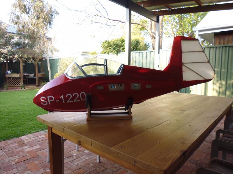

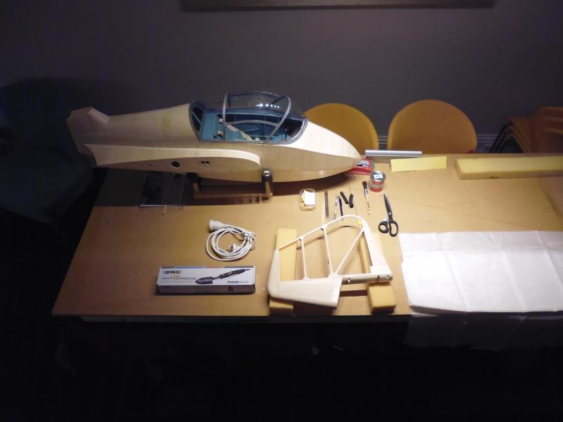

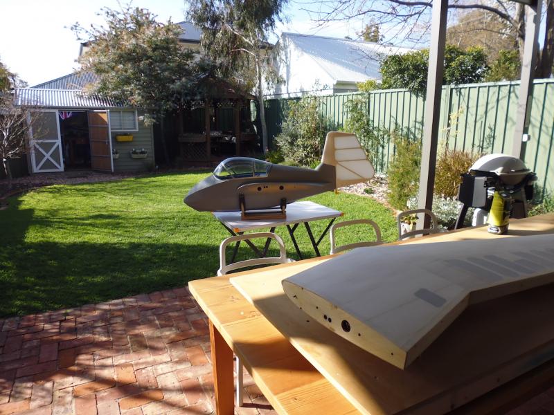

Witam, Po raz pierwszy zlozylem skrzydła i rozpracowałem jak to wykończyć pokrycie kadłuba w tym miejscu. Kabina pilota zamocowana, musiałem wyciac gore jednej wręgi aby miec kokpit w skali. -

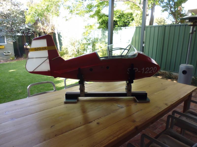

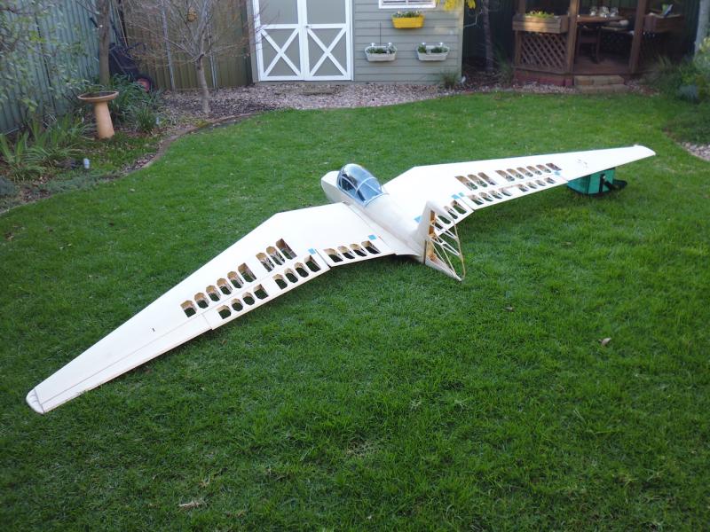

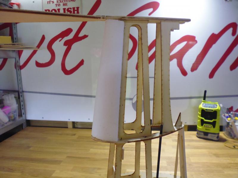

Witam, Statecznik poziomy w zasadzie skończony, napędy tez. Przymiarka steru kierunku -do napędu zrobie kable. Zamontowalem prawe skrzydło, musze pomyśleć jak rozwiązać ta przednia cześć kadłuba. Ziggy -

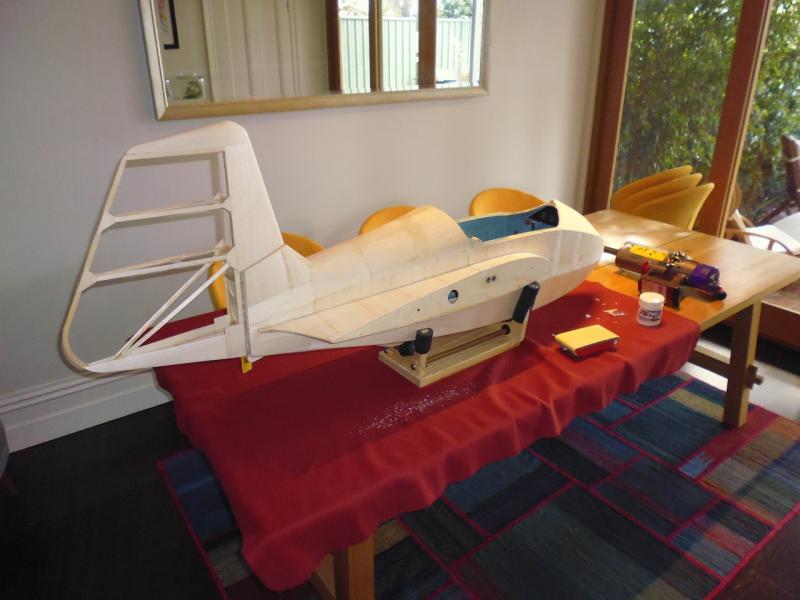

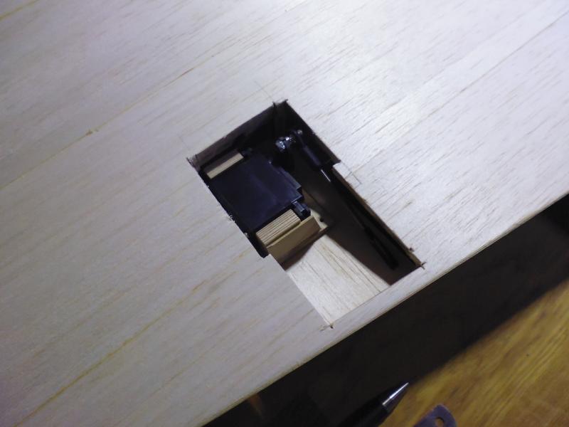

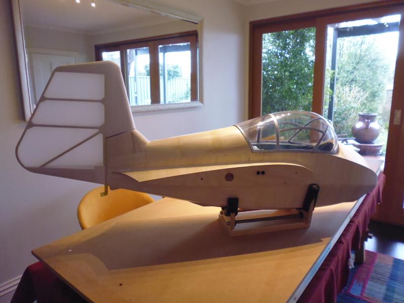

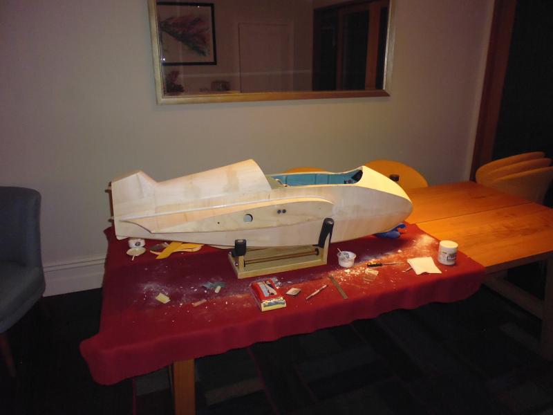

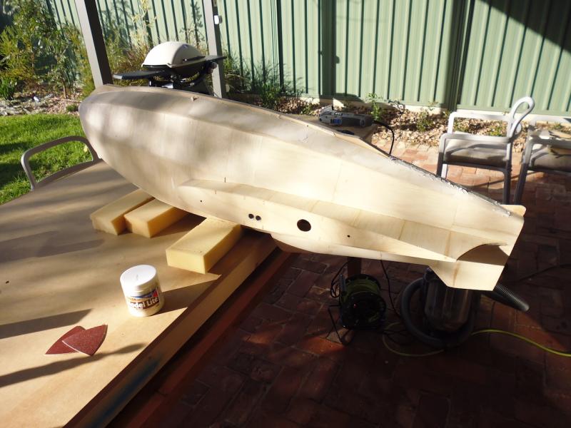

Witam, Powoli pokrywam kadłub.Troche to jest pracy. Kazda balsowa listewka musi być docieta to kształtu jaki wychodzi z poprzedniej. Serva do steru wysokości przesunąłem poza kabine pilota, Uzylem rurki węglowe do napędu. Statecznik prawie skończony, napęd działa, mam dobre wychylenia steru wysokości. Teraz kolej na rozpracowanie miejsca dla serca do steru kierunku, będzie to pod podloga kabiny pilota. Ziggy -

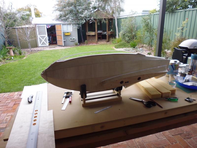

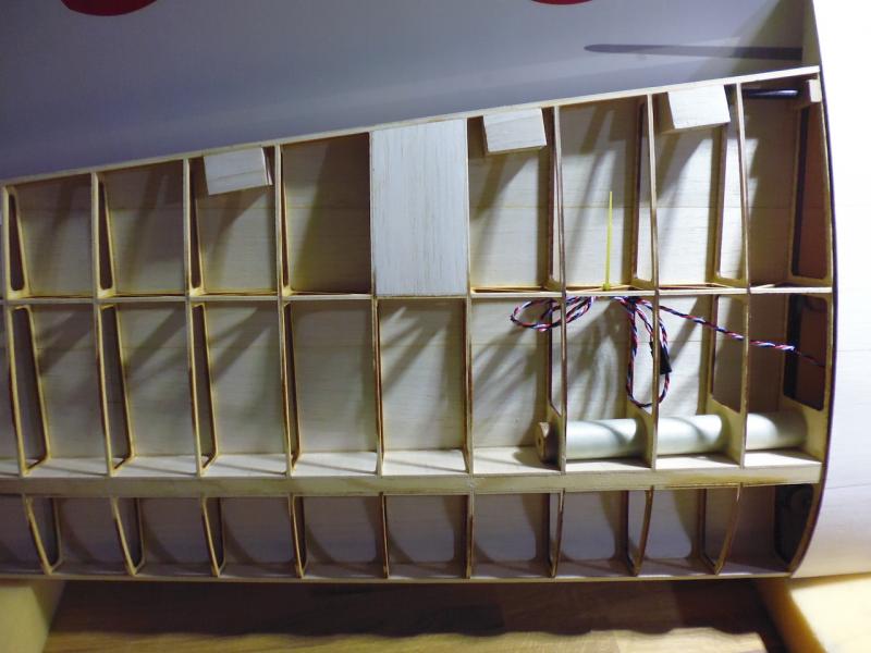

Witam, Skończyłem pokrywanie lewego skrzydła. Teraz pokrywam kadłub i pracuje na przesunięciu serw - nie chce miec popychaczy w kabinie. Ziggy -

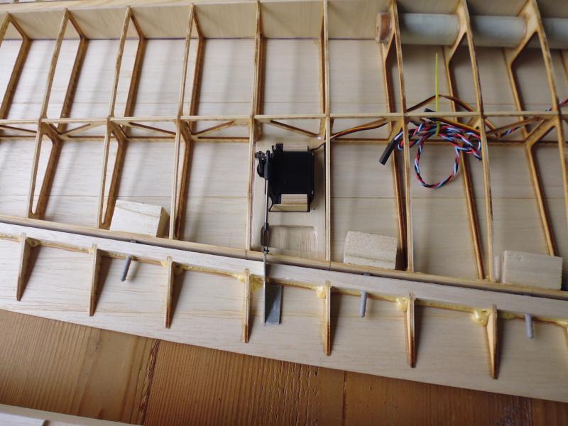

Uzylem sklejke lotnicza : 3mm i 1.5 mm. Balsa na keson do tego skrzydla jest za słaba.
Witam, U nas dobra wiadomosc. Izolacja daje dobre wyniki, zmniejsza sie ilość nowych przypadków.Duzo ograniczeń ale mysle ze to warto. Nie ma latania ale można budowac i latac na symulatorach. Dostałem aerofly RC8 i moge użyć mojej aparatury.Polecam. Odpowiedz to Pana Romana : tylko jedna zmiana. do budowy kesony uzylem sklejke 3mm do pierwszej 1/3 skrzydła i 1.5 mm do końca. Oczywiscie budując dopilnowałem aby końcówki skrzydła miały te same zwichrzenie. Tak jak pisałem waga do lotu wyszla 12.3kg co nie jest dużo do tej powierzchni. Tylko 3 loty, bardzo stabilne i wyglada no to ze Nietoperz nie traci wysokości. Jestem bardzo happy ze mam taki wyjątkowy model polskiej konstrukcji tak daleko od kraju. Ziggy

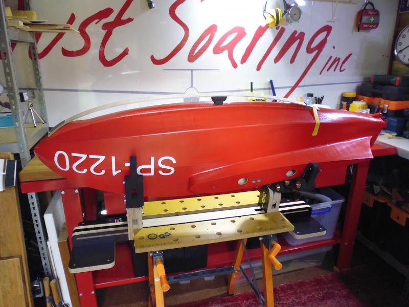

Witam , Nietoperz skończony i oblatany ale z powodu COVD-19 nie możemy latac modelami. Wrocilem z powrotem do 11-jedenastki.Mocowanie podwozia przerobione tak jak u Pana Henryka. Dzisiaj rozpocząłem pokrywanie kadłuba. -

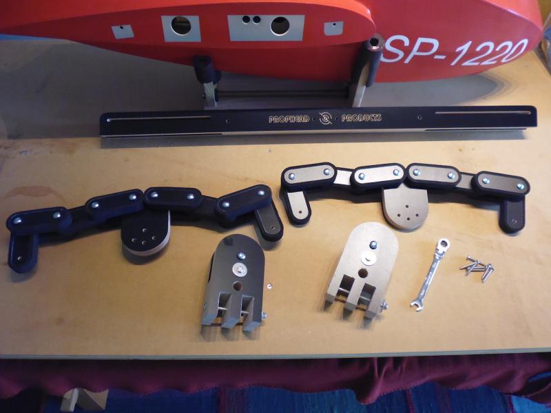

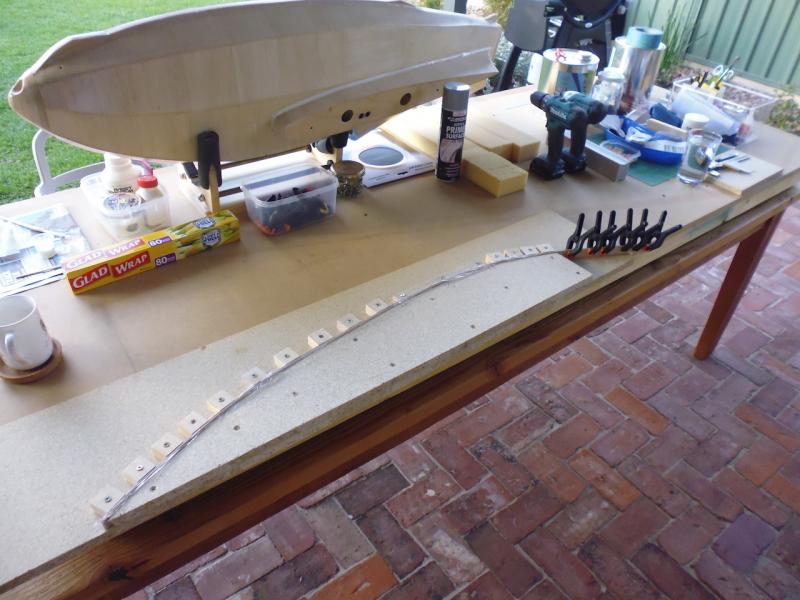

Witam, Zrobilem takie cos do wyważenia modelu. Uzylem elementy z Great Planes CG Balancer. Moge teraz dokładnie dobrać wymiary do szerokości kadluba. Podstawa jest bardzo stabilna. Zrobilem probe z kadlubem - na razie wszystko OK. Dzisiaj bardzo wieje wiec nie moge wyważyć całego modelu. Prognoza pogody jest dobra na poniedziałek.

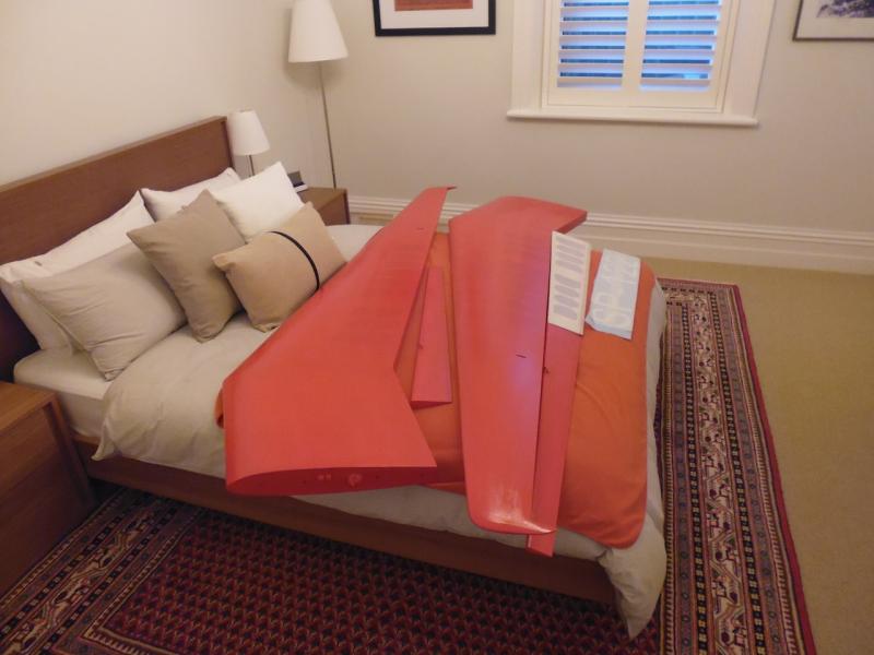

Witam, Skrzydla skończone. Teraz polonczenia w kadłubie.Taka jest bateria, odbiornik z Gyro ( mysle ze sie bardzo przyda ) i dostałem taki wyłącznik, nie bede musiał nic przekładać w kabinie. Mam plan w ten weekend aby wyważyć model. Oblot za 4 tygodnie ??
