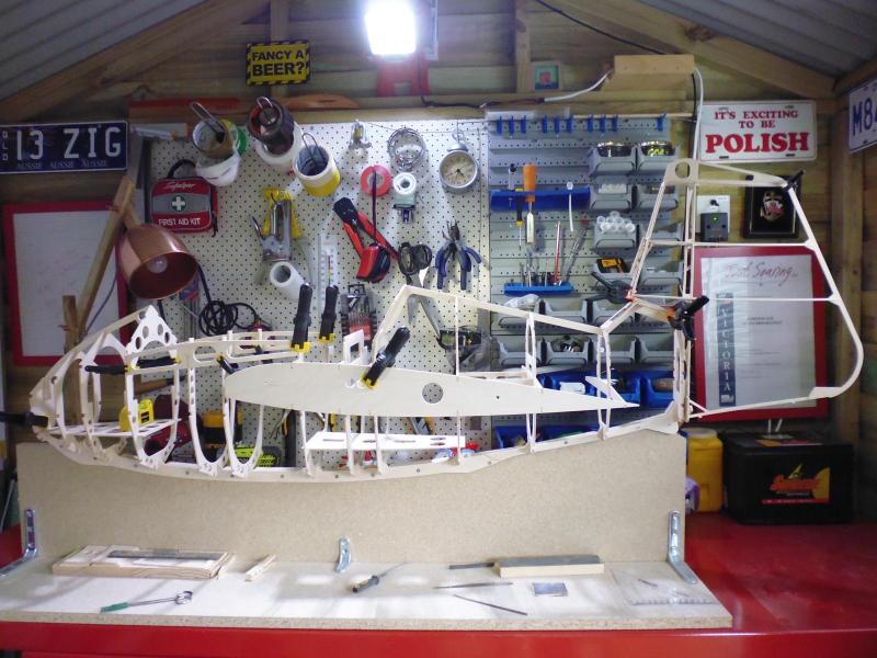

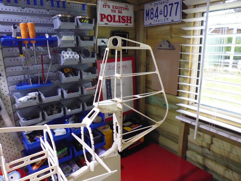

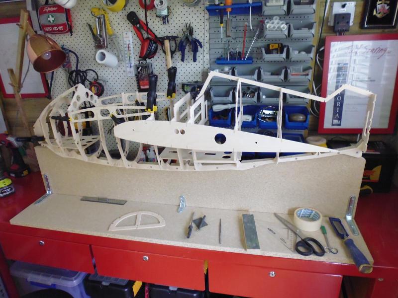

  1. Witam, To ostatni dzien tego roku. 4 godziny i celebrujemy Nowy Rok. Dzisiaj pokrywalem spod kadluba - prawie skonczony ale dopiero jutro zostanie calkowicie zamkniety. Teraz kolej na szlifowanie i budowanie kabiny. Zycze kolejnego Dobrego Roku i spelnienia wszystkich modelarskich marzen ! Ziggy

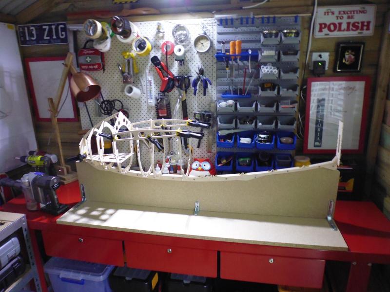

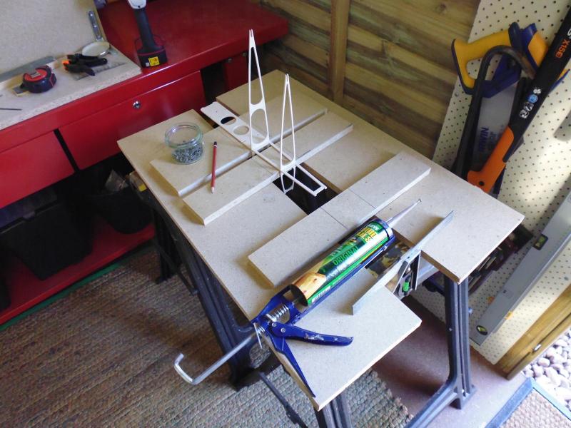

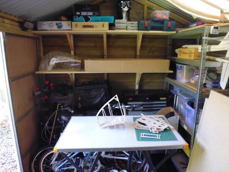

  2. Witam, Dzisiaj wolny dzien, wiec troche do przodu. Zrobilem podstawke to Nietoperza - musze ja jeszcze pomalowac i wkleic paski gabki. I pierwszy raz Nietoperz oposcil bude , taka przymiarka kabiny.Podstawka pasuje. Skleilem ploze, po dwie warstwy sklejki z kazdej strony - wyglada to solidnie. Musialem sie spieszyc bo dzisiaj jest cieplo - 32 stopnie no i wbudzie okolo 36 !! Zywica twardnieje szybko. Zycze Wam Zdrowych i Spokojnych Swiat Jade na okres swiat to Robe ( mala osada rybacka nad oceanem poludniowym ) bo w Adelaide bedzie 40 stopni okolo 3 dni. Chcecie troche ciepla?? To przesylam. Ziggy

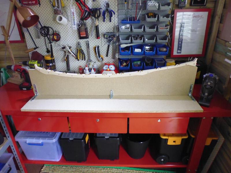

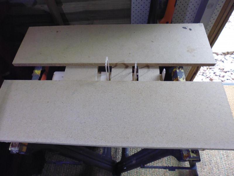

  3. Witam, Kadlub zdjety, sklejam ploze .

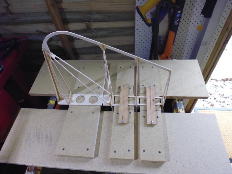

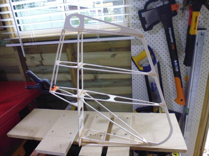

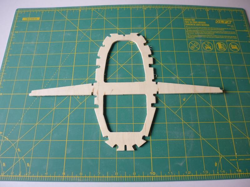

  4. Witam, Dzisiaj wielki dzien ! Kadlub , ster kierunku skonczone, zawiasy dzialaja. Jutro zaczynam budowe podstawki do kadluba - bede mogl go zdjac i dokonczyc pokrycie od dolu. Ploza , cabina i zabieram sie za skrzydla. Czas na drinka ! Ziggy

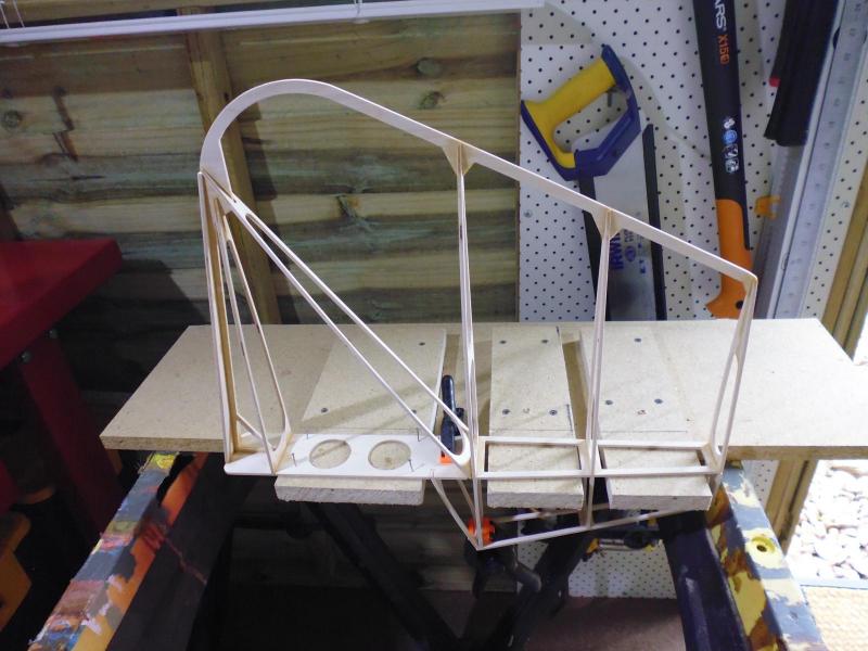

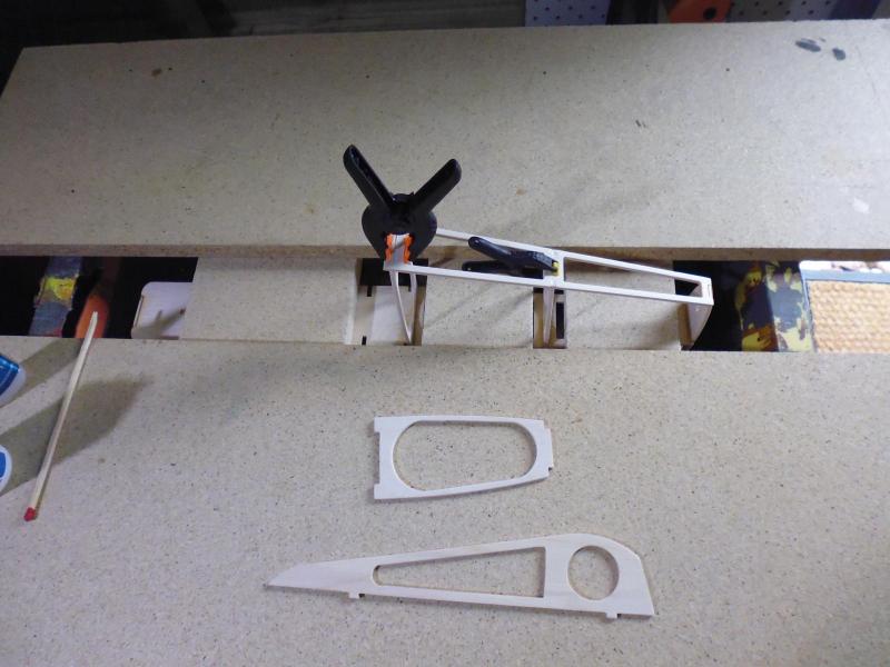

  6. Witam, Dzisiaj wolny dzien od pracy wiec troche do przodu. Sprawa steru kierunku rozwiazana. Wkleilem rurke plastikowa (od bowdenu ) na stale - sluzy jako prowadnica do drutu. Najdluzsza czesc jest pomiedzy zawiasami, wiec ster nie moze sie odczepic w locie. Rurka bedzie pokryta balsa 10 mm grubosci do troszke owalnego kształtu tej czesci. Troche bylo roboty z klockami balsy- gora steru kierunku, ale wyszlo dobrze. Wkleilem 10 mm balse jako natarcie i jutro to musze przeszlifowac do ksztaltu. Dzisial bylo bardzo cieplo - 36 stopni a w budzie 38 - 39 !! Jak ktos chce zrzucic wage to zapraszam -mozna wypocic 1 kg dziennie bez problemu. Ziggy

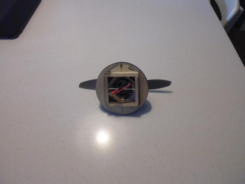

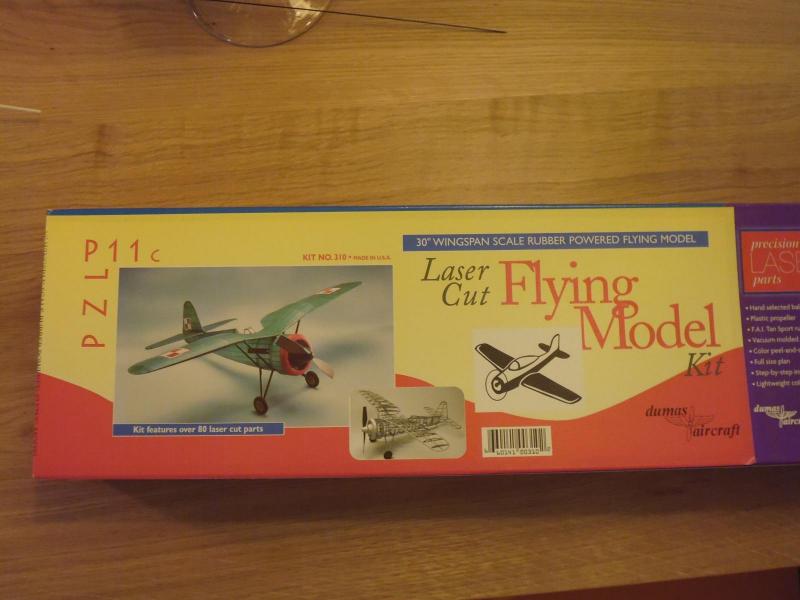

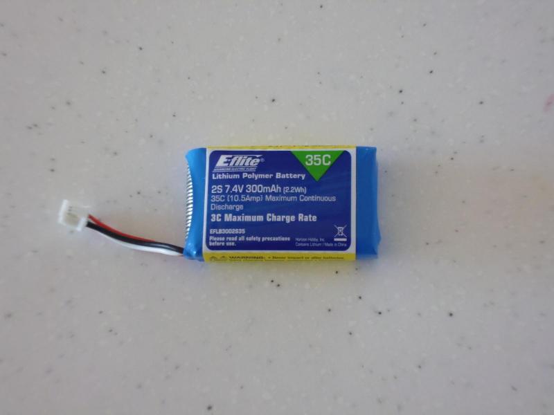

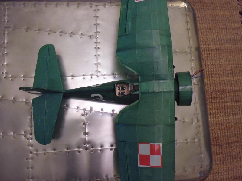

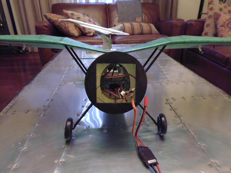

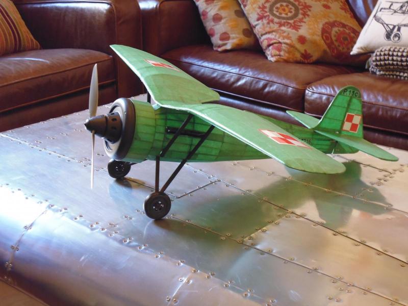

  8. Witam, Dzisiaj zdjecie do porownania malego P11c i nowego projektu P11c ( Suchocki Corporation ) Sama oslona silnika - model o rozpietosci 2.5 m i ten maly o rozpietosci 30 inch.

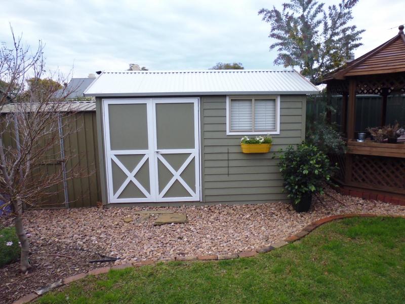

  9. Ziggy

  14. Wstawilem pirwszy nieobrobiony filmik z oblotu P11c: https://youtu.be/1YNUhbn6vuw Slaby film, ale robilismy komorka bez przygotowania. Nastepny zrobie porzadnie.

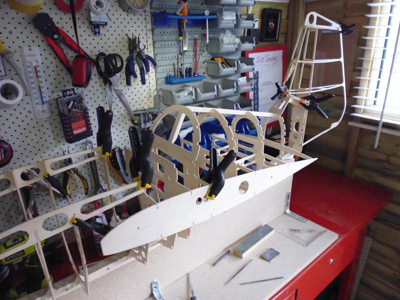

  16. Witam, Dzisiaj wolny dzien od pracy i poszedlem troche do przodu - polowa kadluba oklejona ,balsa 2.5 mm. Zajmuje to troche czasu, przygotowanie kolejnego panelu,pasowanie klejenie, itd, ale wynik jest dobry. Kadlub jest bardzo duzy - nie ma problemu z dostepu do serwa i balastu. I teraz dalszy krok - zaczolem pokrycie tylnej czesci kadluba.
  17. Witam, Dostalem okucia do napedu stern kierunku - bede uzywal stalowy drucik do napedu. Na raze zamocowanie do ustalenia swobodnego ruchu linki idacej do serva. Tak zamocowalem ciezarek w pierwszej wredze - moge to odkrecic gdy zajdzie potrzeba. I tak powoli oklejam kadlub - troche to jest pracy ale wszystko nabiera ksztaltu ! Ten Nietoperz to jest naprawde fajny.

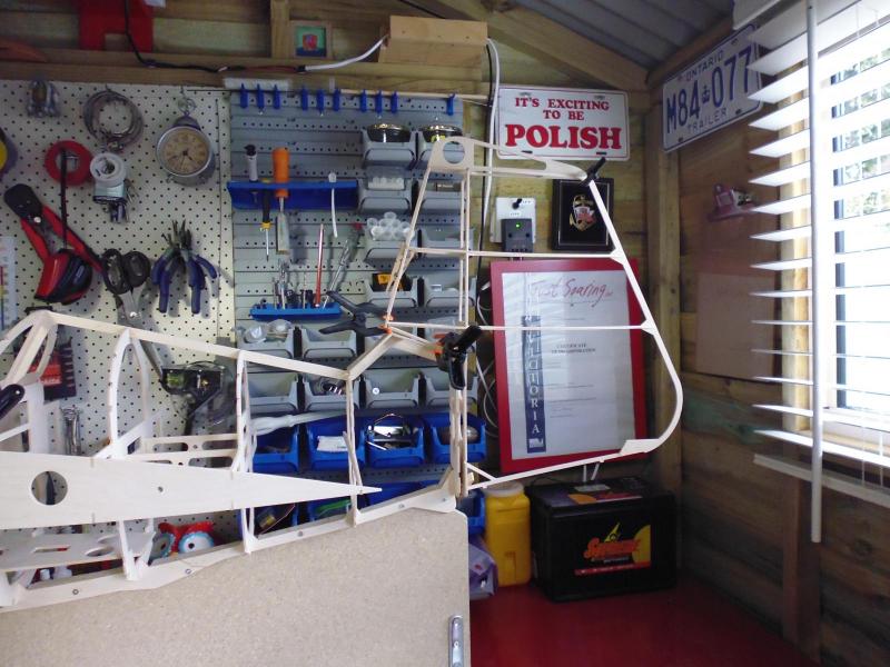

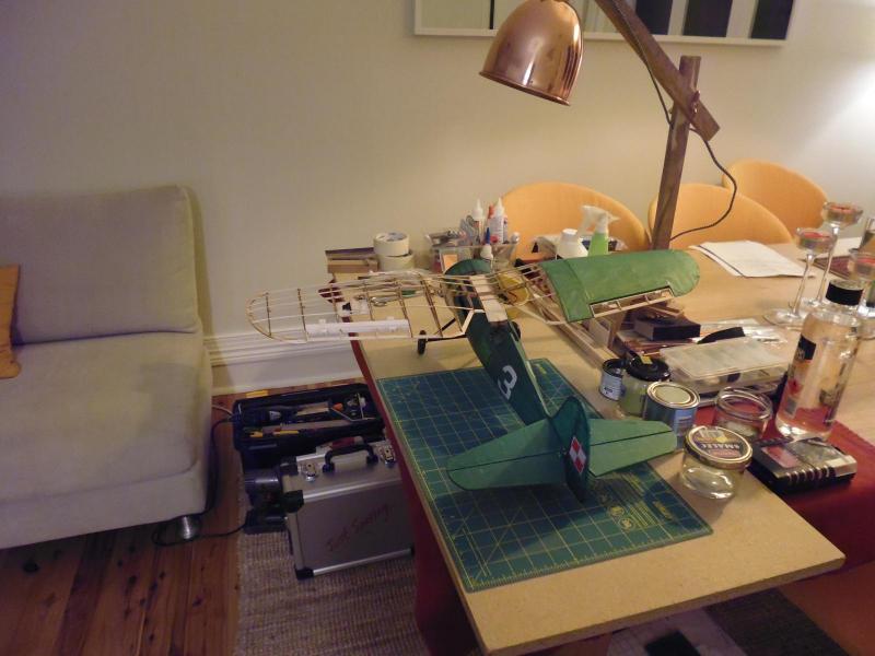

  20. Witam, Dzisiaj mialem wolny dzien - rozpoczalem instalowanie wyczepu. Na razie na sucho, i mysle ze katy sa OK. Pojechalem do sklepu modelarskiego i oczywiscie dostalem popychacz ale za cienki ! Dopiero moge to wymienic w poniedzialek. Pare fotek ponizej. Zawiasy steru kierunku wklejone, musze rozpracowac naped - chce go schowac tak jak w orginale.
  21. Witam, Ostatnia listewka wklejona do kadluba i tak wygladaja zawiasy do steru kierunku w kadlubie.Polaczenie jest to drut stalowy 1.83 mm ( USA rozmiar-0.074 ) Teraz wklejam zawias do steru kierunku- pierwszy na dole i jutro przymiarka do gornego. Nastepny krok to ustawienie polaczen do steru kierunku i wyczepu.

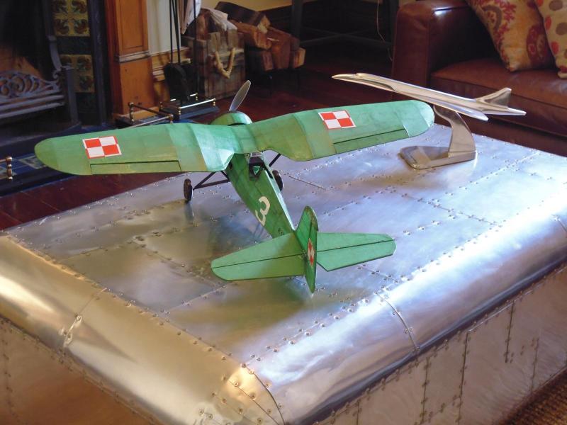

  22. Jerzy, Dziekuje za link to Outerzone !! Niesamowita kolekcja. Malzonka problemow nie robila, lata lepiej niz ja !!!! To ona byla glownym napedem do zrobienia tego wnetrza. Ja naprawde jestem " lucky man " Kilka fotek ponizej - zgadnijcie czym ona latala. Ziggy

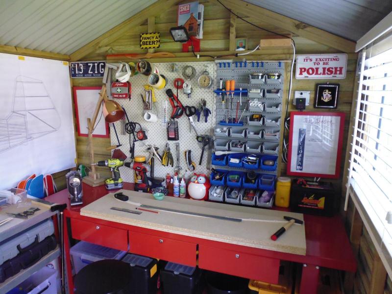

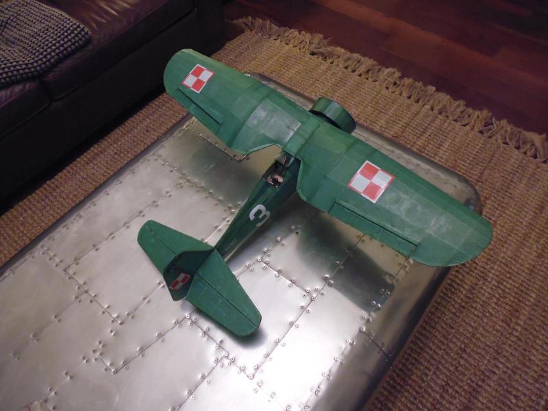

  23. Witam Wieslaw, Nie wiem czy tak mozna na forum o tym stole ale cala koncepcja urzadzenia pokoju byla zainspirowana kiedy bedac w USA zobaczylem " " aviators room "w jednym ze sklepow. Ten stol to jest coffe table zaprojectowany przez Timothy Oulton - wszystkie meble mialy cechy lotnictwa. Moj coffe table jest zbudowany z pelnego drewna i obity blacha aluminiowa stosowana w budowie samolotow.Waga okolo 90 kg !! A teraz pare fotek z mojego " aviators room " Smiglo od starego samolotu, nie wiem co to byl za typ i orginalna opona od Wilgi. Pare obrazkow o lotnictwie na scianie i replika samolotu Bleriot XI A teraz obraz Spitfajera z polska szchownica - dostalem go od rodziny z Holendrow mieszkajacych to w Australji. Pamietali czasy wojny i wysilek Polskich pilotow. Jeszcze pare plakatow i tak wyglada moj " aviators room " Dzisiaj znowu wialo okolo 40 km/h a teraz pada. Nastepne 3 dni nie do latania. Moze oblot w weekend. Ziggy Ziggy
  24. Witam, Model gotowy do oblotu ,motor dziala bardzo dobrze ale pogoda byla niezwykla. Najwiecej deszczu i wiatru od 50 lat !!! Czekam na "normalny " dzien jak to teraz powinien byc. Troche cierpliwosci i filmik z oblotu dostarczam. Ziggy
