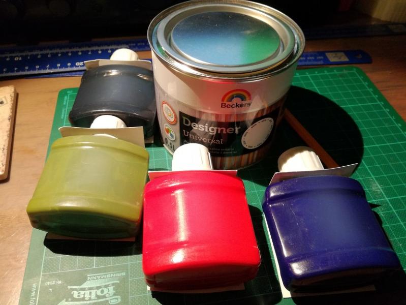

Mam nadzieje że wyjdzie mi choć ciut tak dobrze jak Tobie A podpowiesz dokładniej jak to zrobić i czym się podpierać jako wzór Moje malowanie zaczerpnięte z tąd A tak przy okazji macie może jakiś pomysł na zrobienie wydechu, może jakiś wzór itp z góry dzięki. -

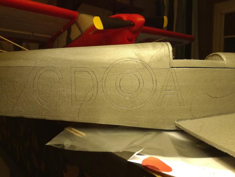

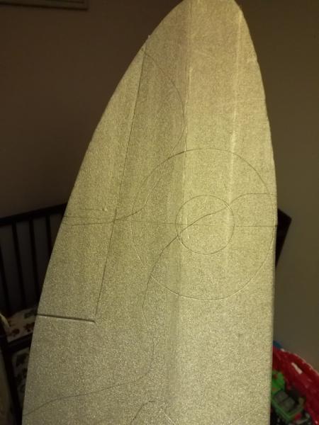

ha, ale świetne - tylko wyciąć i przykleić zawodostwo A na bojowo będzie, jak wspomniałem planuje go pomalować już oznaczenia narysowane A farba i pigmenty już czekają To moja druga w życiu budowa samolotu (pierwsza parę postów wyżej) i tak wysoko zawiesiłem sobie poprzeczkę. -

Spitfire zaliczył kreta ... ...ale do rzeczy, testy i obloty wykonywałem na niewielkiej łące niedaleko miejsca w którym mieszkam. Z uwagi na to że nie było miejsca na rozpędzanie się loty były delikatne bez większych przeciążeń i prędkości (jak na filmie powyżej). Ostatnio zabrałem Spita na lotnisko i tam już miał gdzie się rozpędzić, po dość szybkim i niskim przelocie zaciągnąłem ster wysokości i w tym momencie skrzydła zabiły mi brawo. Co ciekawe wróciły do pierwotnego położenia ale samolot był trudny w pilotażu po wykonaniu pętli samolot zwalił się pionowo na ziemie. Wada konstrukcyjna oraz liczne zgięcia i pęknięcia postawiły krzyżyk na jakiejkolwiek reanimacji samolotu, tego samego dnia zostało z niego wydobyte wszystko to co przyda się do jego następcy. Rozpocząłem budowę modelu od nowa Wprowadziłem zmianę w budowie skrzydła, jako wzmocnienie została wklejona (na wikol) wzdłuż skrzydła sklejka 1mm, przy łączeniu skrzydeł zastosowałem wspornik (w kształcie litery V) ze sklejki. Za sugestią kolegów nie zostanie oklejony folią a zyska odpowiednie barwy przez malowanie modelu farbami. Model w stanie surowym jest już złożony, naniesione są też linie podziału pod malowanie. Teraz tylko oblot by sprawdzić czy wszystko ok i malowanie. Liczę na Wasze sugestie. -
