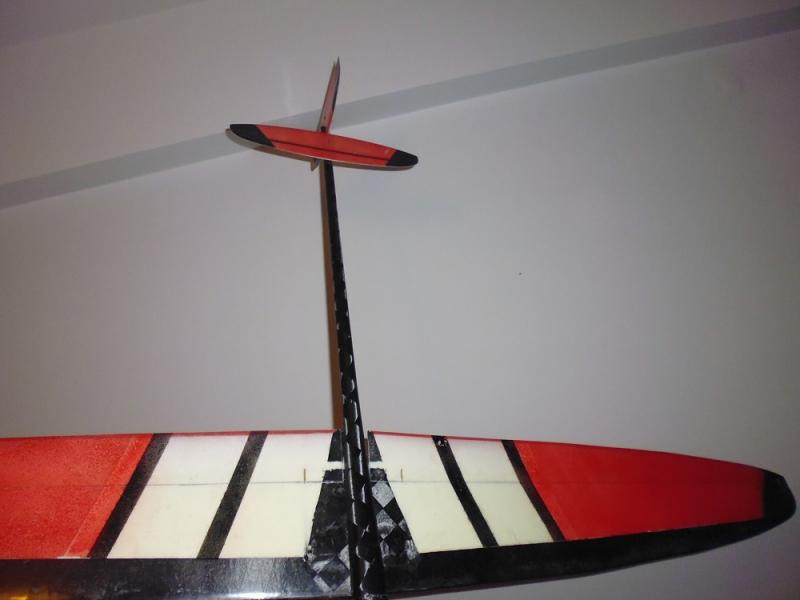

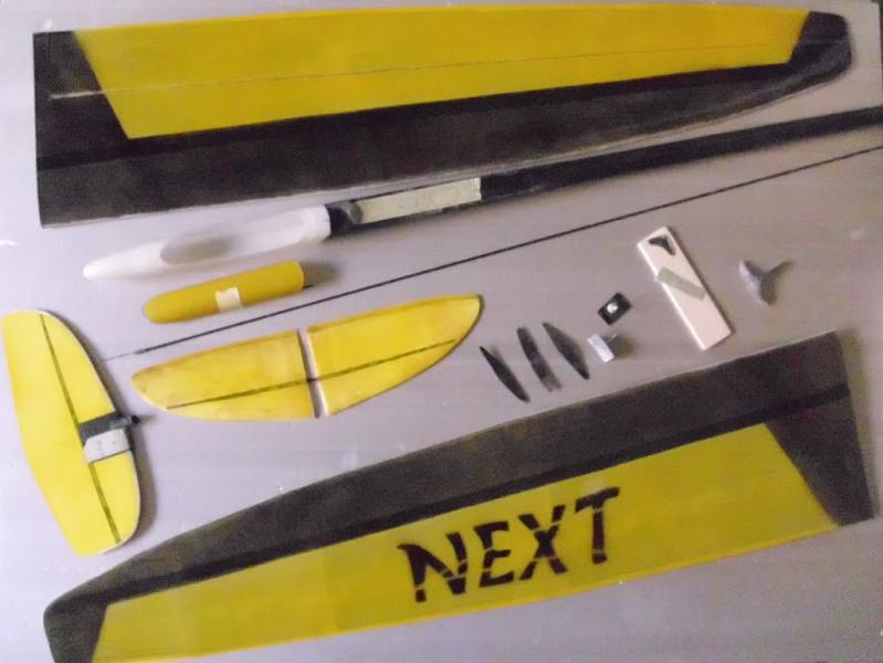

Cześć, W jednym z egzemplarzy Nexta zmodyfikowałem kadłub, także dla kompletności wątku dodaję informację Pod nasuwanym noskiem wykonałem płytę węglową ze sztywnym, lekkim rdzeniem - rozwiązanie odrobinę podobne do Snipe. Zmiana obejmująca przód kadłuba zapewnia łatwiejszy dostęp, montaż i ustawienie popychaczy serw. Od spodu jest miejsce na pręty dociążające model w zakresie 20-70g.

Czołem Wszystkim! Jako, że w tym tygodniu powstał ostatni "NEXT DLG" wykonany metodą worka próżniowego na pozytywowym rdzeniu styrodurowym - pora na podsumowanie wątku Wszystkich wersji DLG NEXT powstało w przeciągu 5 lat przeszło 100 sztuk! W tym okrągłe 10 całowęglowych Carboline/Carbowave. Przeprowadziłem sporo testów i modyfikacji - część pomyślnych oraz część niestety błędnych (głównie przy układzie popychaczy). Od początku wszystkie modele posiadały 8 panelowe skrzydła (po 4 na stronę) cięte gorącym drutem, początkowo po szablonach stalowych ciętych CNC, kończąc na 4 osiowej maszynie tnącej profil Ostatni NEXT w starej technologii: Pierwsze sztuki z usterzeniem pływającym: + lekkie usterzenie - zbyt mała powierzchnia statecznika poziomego - na ster wysokości potrzebne było bardziej precyzyjne serwo niż TowerPro Sg90 Zmiana usterzenia na tradycyjne: + serwa TowerPro sg90 wystarczająco precyzyjne na początek zabawy z DLG Zmiana formy kadłuba: + lepsze dopasowanie kadłub\skrzydło + pylon statecznika laminowany w jednym procesie Dodanie zdejmowanego noska: + ułatwienie dostępu do wyposażenia + łatwiejszy montaż serw Wersja całowęglowa: + wyższa sztywność - lepszy wynik rzutu + brak konieczności rzucania na 70% możliwości Co dalej? Aby tworzenie modeli było opłacalne, nie można ich robić metodą oblaminowywania rdzenia - tą metodę pozostawię sobie tylko na jednostkowe modele, gdzie liczą się niskie koszty. Modele przeznaczone bardziej do sprzedaży niż własnego hobby - nawet te dla początkujących, muszą prezentować jakość kosztem wyższej ceny, na którą pozwalają tylko modele wykonane z foremnika. Rynek jest pełen modeli DLG dla początkujących, także jest i będzie w czym wybierać

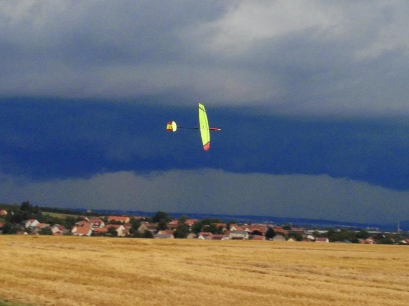

Witam, Po roku od ostatniego wpisu, wreszcie LOFTY doczekał się udziału w zawodach. Wstyd się przyznać, że od roku model nie latał... Wczorajsza masa modelu do lotu to 1,2kg przy 3,96m oraz napęd pozwalający na osiągnięcie wysokości max 130 w 30s były lekkim ograniczeniem przy zastanych warunkach wietrznych - dobrze by było dodać zapasu mocy nawet do wersji lekkiej (np taktycznie - 20sekund szukać komina nisko i w 10 dogonić resztę gdyby startowali jednak zdecydowanie wyżej). Wczorajsze zawody zaliczam do udanych. Lądowanie modelem do punktu przy tak niskiej masie jest bardzo łatwe, a niska masa do spokojnych warunków (kolejka poranna) była jak znalazł Korzystając z dużego zastrzyku motywacji wynikającej z rywalizacji w doborowym towarzystwie modeli z foremnika - od razu ruszam z wykonaniem wersji wzmocnionej (np. mocniejsze skrzynki bagnetowe), tak by model można było balastować do 2kg. W wersji szklanej, LOFTY jest wykonany w głównej mierze z tkanin: - szklana 50g/m2 - węglowy spread tow Samurai 70g/m2 -włókna jednokierunkowe 100g/m2 - rowing węglowy IMS Podaję dane: - rozpiętość 3,96m - masa do lotu (od) 1200g - cięciwa przy kadłubie 260mm @TommyTom - model ma podwójny wznios.- 93 odpowiedzi

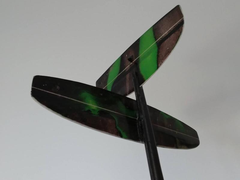

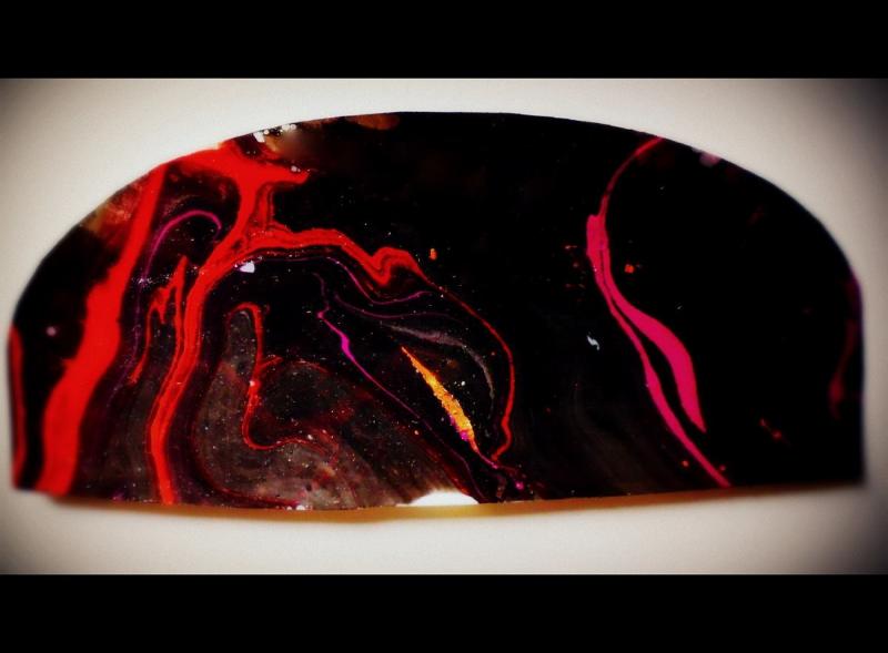

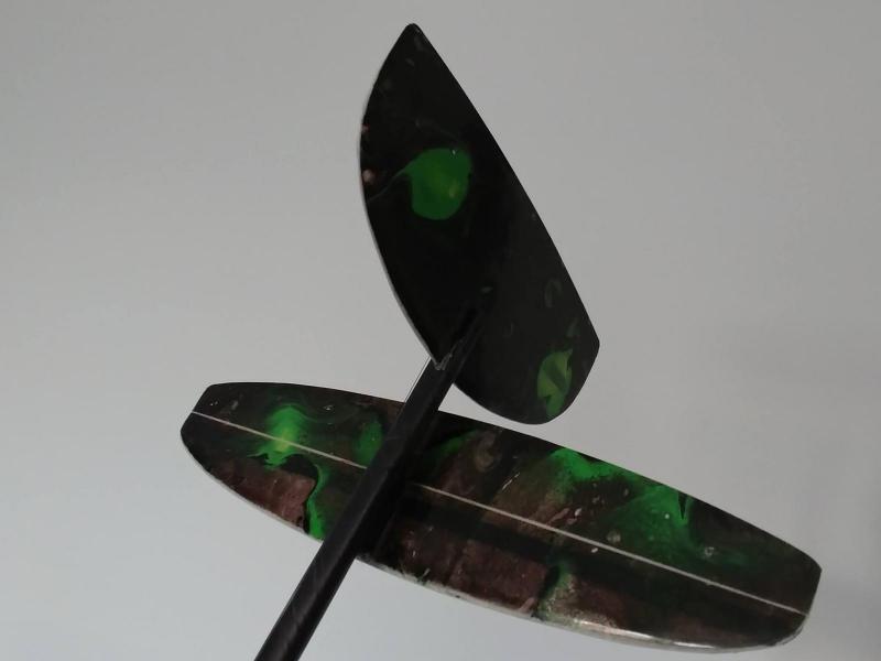

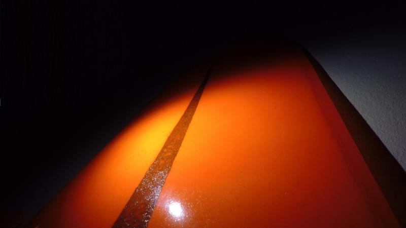

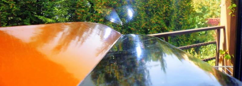

Cześć! Post pod postem, lecz ten dotyczy hydrografiki w modelu NEXT DLG. Szybowce ciągle powstają, ostatnio w zmodyfikowanej formie - 4 serwa umieszczam w kadłubie. Czasem modelom nadaję niepowtarzalnego malowania, w nieco przypadkowy i fantazyjny układ kolorów, nakładanych metodą hydrografiki. Jestem ciekawy co sądzicie o tego typu hydro-grafice na statecznikach - czy rozwiązanie się komuś z Was podoba i może chętnie zobaczyłby hydrografikę na całym skrzydle? P.S. Częściej informacje o Nextach DLG pojawiają się na facebooku: http://www.facebook.com/ncomposites

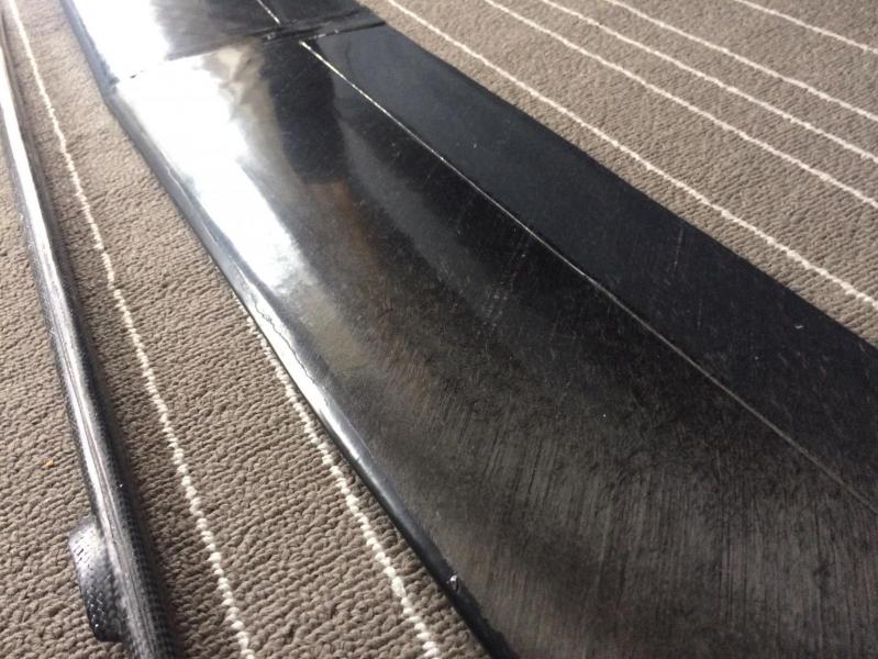

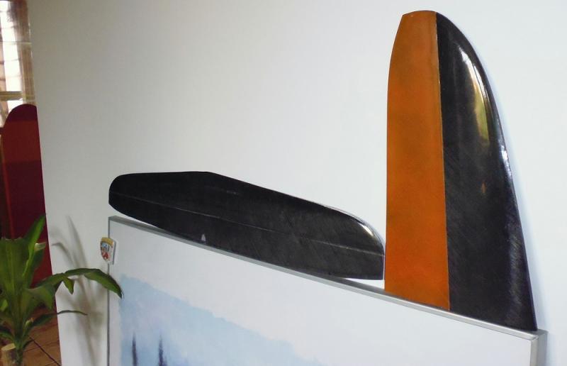

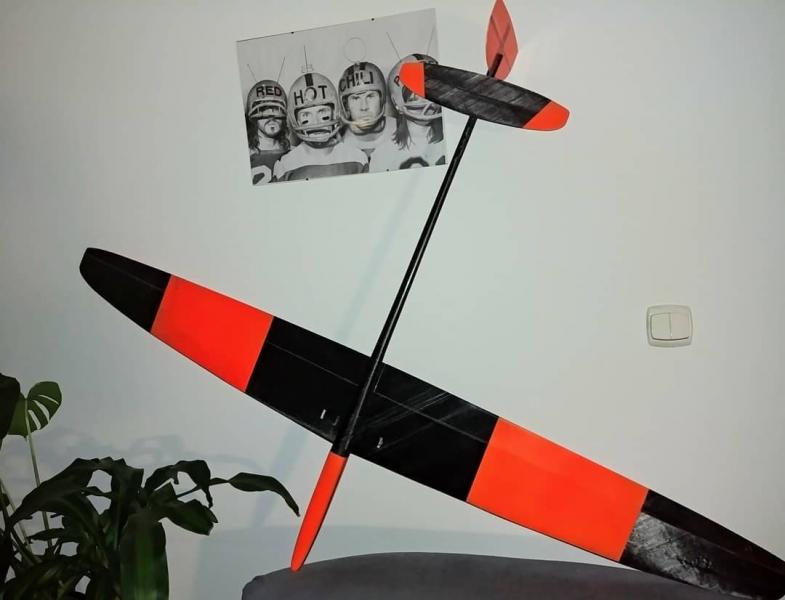

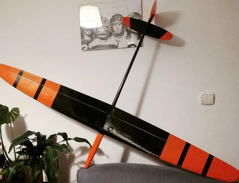

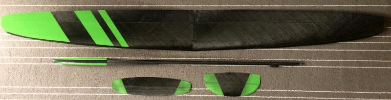

Też polecam odlatywanie z centrum noszenia zamiast lotu na klapach w dół - w noszeniu będzie mniej efektywny niż szybki przelot/ucieczka. Co jakiś czas powstają kolejne ewolucje modelu NEXT dlg, poniżej wstawiam zdjęcia wersji węglowej z włókien typu spread-tow Dla porównania wersja szkło+wzmocnienia węglowe

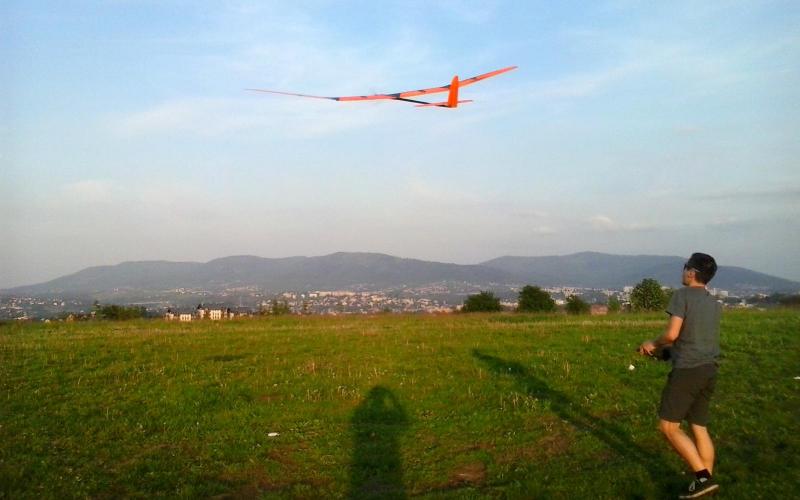

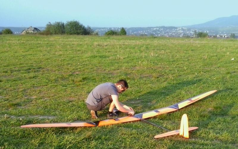

Cześć, Nie wypisałem się z forum, a zostałem nie wiedzieć czemu usunięty. Dostęp do konta już odzyskałem. LOFTY Lata już od początku maja, niestety opis modelu na forum nie jest obecnie moim priorytetem w wolnym czasie Jeśli są chętni na info to się sprężę i pokażę coś więcej, póki co tylko fotki:- 93 odpowiedzi

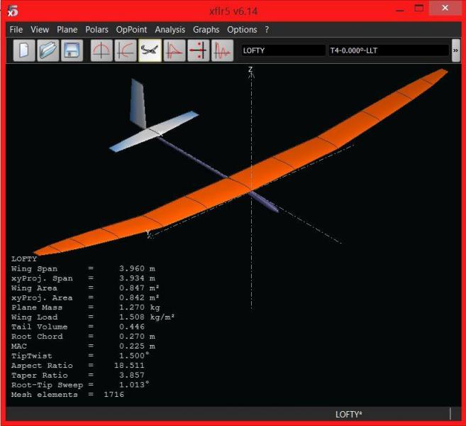

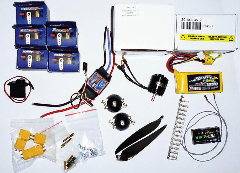

Ostateczne wyposażenie skompletowane do wersji budżetowej LOFTY'iego prezentuje się następująco: Silnik - Surpass, C2216-1120KV ~320W / 3S Regulator - 40A z Bec 5,5V/4A Akumulatory - Zippy Compact 1000mAh 35C Serwa - 6xHK939MG ~2,5kg (po testach, na klapach może znajdzie się mocniejsze serwo) Śmigło - 11x7, węglowe Kołpak - Ø30mm "hyper spinner" Logger AltisV4 Dodatkowe skompletowane elementy: Komplet złącz Xt60 Złącza wtyczek serw Goldy 3,5mm do podłączenia silnika dłuższe anteny odbiornika Podkładki kłowe i śruby skrzydeł (M4) Wkręcane dźwignie klap EDIT: Powstały już jakiś czas temu stateczniki w wersji węglowej. Profile HT12, HT13, o grubości w zakresie 5,5-7%. Masa statecznika pionowego: 24,5g, natomiast masa statecznika poziomego: 38g (rozpiętość 80cm). Stateczniki mają zbyt wiele wzmocnień jak na f5j stąd następne sztuki będą odelżone. EDIT 2: Model jednak został nieco przeskalowany i z 3,84m urósł do 3,96 Zapraszam do odwiedzenia i polubienia strony na facebooku, gdzie w pierwszej kolejności pojawiają się informacje o modelach LOFTY i NEXT: http://www.facebook.com/ncomposites- 93 odpowiedzi

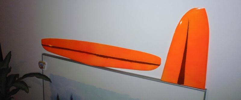

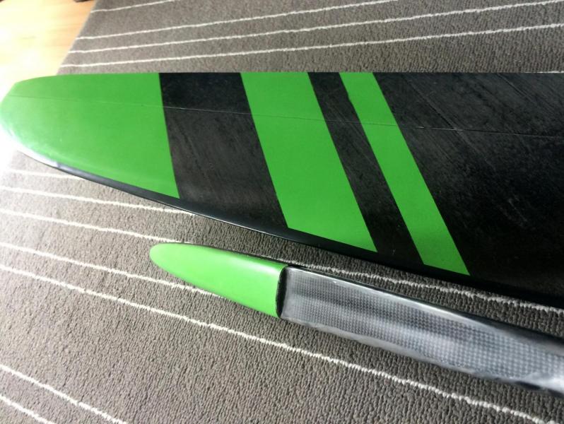

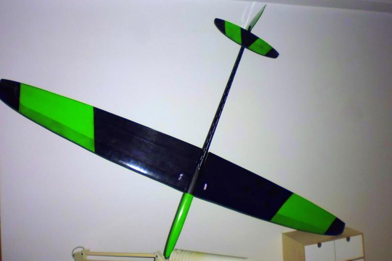

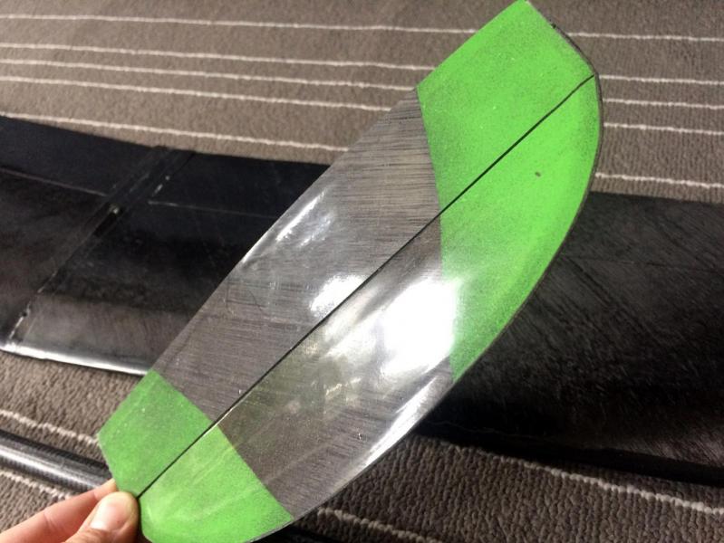

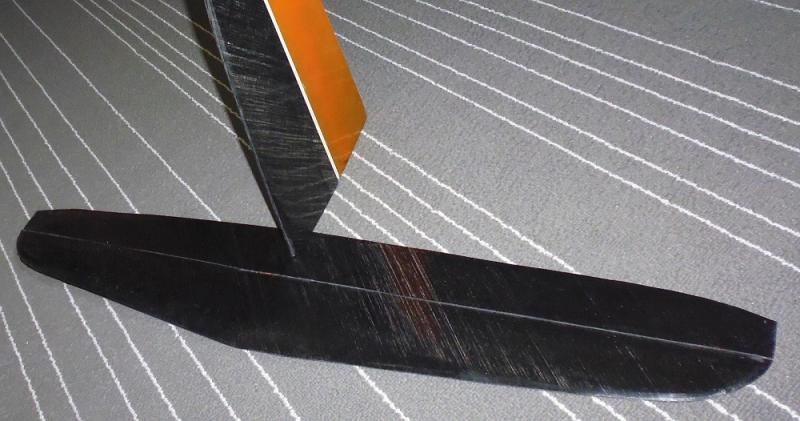

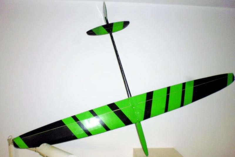

Tak stateczniki węglowe są sztywniejsze przy tej samej masie i nieco mniej podatne na złamania. Poniżej wklejam link do filmu z pierwszego rzutu modelu przedstawionego przeze mnie w poprzednim poście: https://youtu.be/ciiD8EwtDL0 EDIT: Dziś NEXT doczekał się wersji cało-węglowej z poszyciem skrzydła z Carboline 39g/m2 oraz 4 serwami Tower Pro sg90g w środku kadłuba. Napęd klapolotek wyszedł bardzo sztywno, ale kosztem ograniczenia zakresu ruchu klapy w dół - celowo zastosowałem krótkie dźwignie przy serwach, by te poradziły sobie z napędem klapolotek z kadłuba. Profil skrzydła w tej wersji NEXT'a to najnowsza wersja profilu Synergy. Model przy dzisiejszej pogodzie spisywał się wyśmienicie - niska masa <240g spowodowała, że około 9-10 rano przed południową burzą model nie chciał zbliżać się do ziemi, a przeloty między kominami nie sprawiały modelowi z tak cienkim profilem żadnego problemu. Można więc stwierdzić że powstały 2 ostateczne wersje NEXT - dlg, szklana z serwami w skrzydle opisana w poście #39 oraz wersja całowęglowa ze skrzydłem i statecznikami z Carboline. Postaram się zmontować film i wstawić go w najbliższym czasie, jednakże materiał zawiera w zasadzie tylko oddalanie się modelu wraz z kominami
