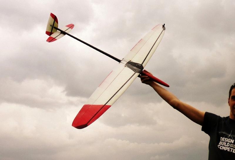

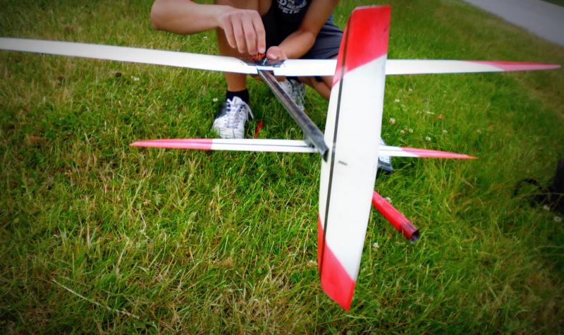

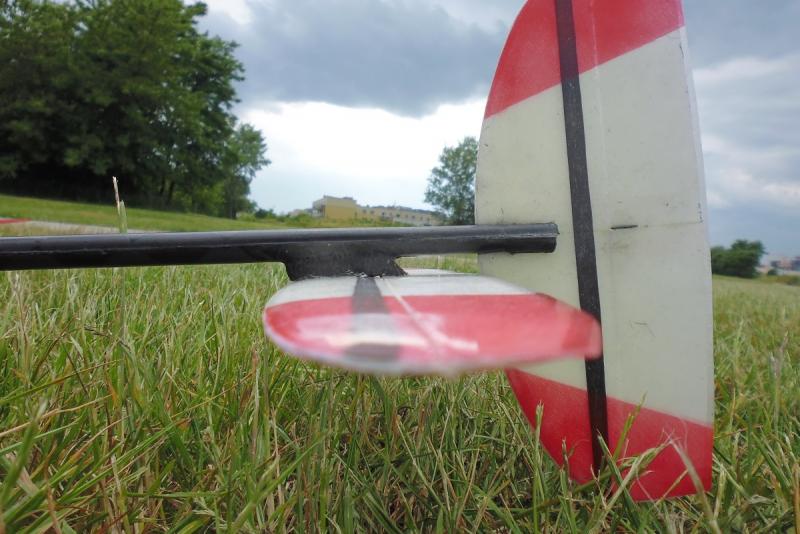

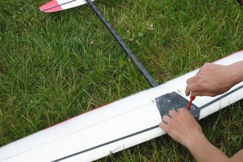

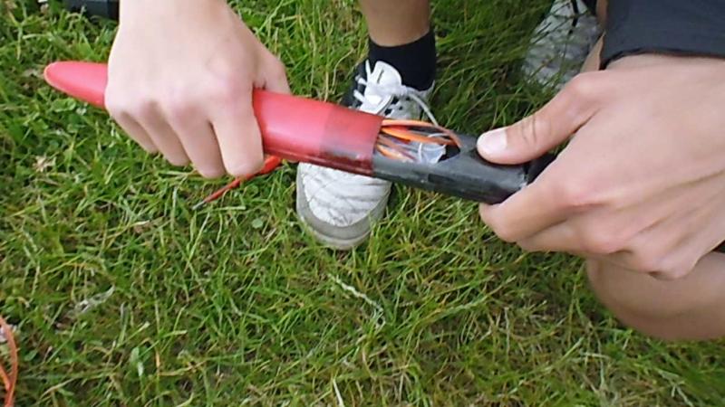

Stateczniki do NEXT'a nadal są z worka próżniowego, profile fr3ak (poziomy) i zone z4d (pionowy). NOWOŚCI: Poniższe zdjęcia przedstawiają obecną podstawową wersję modelu NEXT, zmiany jakie zaszły w stosunku do poprzednich modeli to: - nasuwany nosek, - statecznik poziomy umieszczony pod belką ogonową, - belka ogonowa z węgla spread Tow Samurai, - napędy Top Drive jako standard. Nosek: Stateczniki: Podstawowe malowanie: Montaż modelu na lotnisku = przykręcenie 2 śrub i wpięcie serw klapolotek: Na koniec stateczniki węglowe z worka próżniowego raz jeszcze:

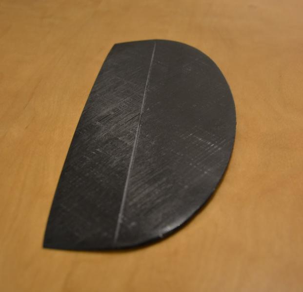

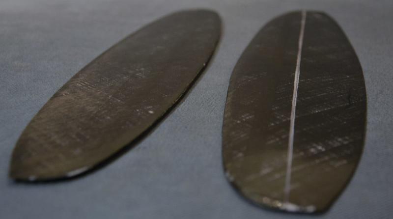

Witam, Po pewnej nieobecności w tym wątku przedstawiam nowości: Stateczniki mogą teraz zostać wykonane w wersji całowęglowej (Carboline): Masa Kompletu 11,5g Kołki o poprawionym kształcie i dowolnym wykończeniu zewnętrznej części (lakier / węgiel / diolen) Niezależnie od drobnych zmian, model NEXT nie zmienia swojego przeznaczenia do zapełnienia niszowej części rynku modeli dlg "na start" pozwalającymi na zabawę w rzucanie i łapanie termiki Zapraszam do śledzenia informacji o nowościach, które co jakiś czas pojawiają się na facebooku: https://www.facebook.com/ncomposites

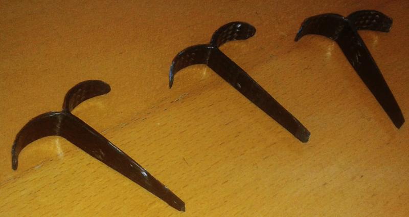

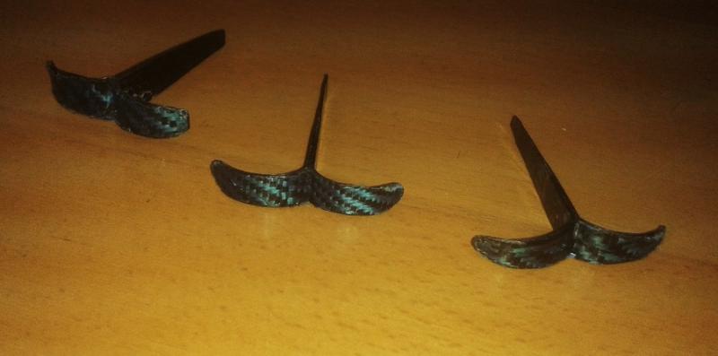

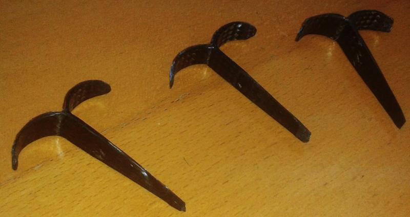

Ostatnio tworzę kołki z nowym, diolenowym designem jak na zdjęciach poniżej. Wymiary zbliżone do szkicu przedstawionego przez Czarka, choć nieco cieńsze węgiel IMS 65, masa do 1,8g Co jakiś czas wrzucam/będę umieszczał tego typu fotki i informacje na fanpage, do śledzenia którego zapraszam http://www.facebook.com/ncomposites

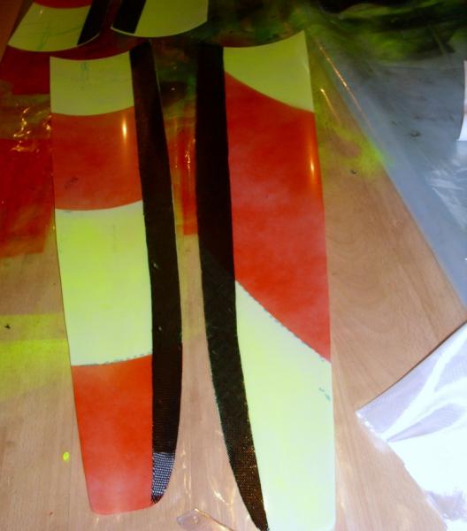

Lakieruję farbami akrylowymi w spray'u - konkretnie ostatnio Motip, i Deco Color Fluorescent. Szczegóły modelu na profilu Zone2 z kesonem węglowym trochę się opóźnią jeszcze w stosunku stwierdzenia "po zawodach w Zielonej" - ale postaram się przez weekend porobić zdjęcia i zrobić wpis. EDIT Cześć wszystkim, Dawno nie aktualizowałem wpisu o modelu NEXT, a przez ostatnie pół roku nieco się w temacie działo. Wykonałem zapowiadane wcześniej skrzydła z węglowym kesonem na profilu ZONE 2 oraz kompletny samolot bez kesonu, po czym wyjechałem do Drezna do Pracy – wspominam o tym tutaj, bo to w Dreźnie powstały takie konstrukcje DLG jak Aspirin czy Salpeter w tamtejszej "modelarni" TUD-Modelltechnik. Skrzydło z kesonem węglowym: Skrzydło na profilu zone2 zaopatrzone zostało w serwomechanizmy Hitec HS45-HB już w trakcie laminowania – jest to przede wszystkim szybki oraz estetyczny (do pierwszej wymiany serwa) sposób na montaż serwomechanizmów. Poniżej zamieszczam zaległe zdjęcia skrzydła: Drugim modelem NEXT, który powstał w Niemczech jest zestaw modelu w wersji lekkiej, bez kesonu Masa do lotu może się zaczynać od 240g przy ~20dm2 powierzchni: Model na lotnisku koło Drezna: Spędzając kilka wakacyjnych weekendów jako pomocnik na zawodach Euroturu F5J, spodobała mi ta konkurencja czego efektem było zainteresowanie się konkurencją, a obecnie podjęcie się wykonania 4 metrowego modelu F5j w postaci konstrukcji z form negatywowych. Ale o tym więcej jak znajdę czas następnym razem – oraz już w odpowiednim dziale. Podobnej wielkości projekt wykonuję wraz z Kolegami w ramach realizacji projektu na uczelni : zapraszam do lajkowania www.facebook.com/aeroteamagh Pozdrawiam Serdecznie w Nowym Roku

Przez ostatnie miesiące nic się w tym wątku nie działo, a w międzyczasie NEXT doczekał się drugiej formy na kadłub, tym razem ze statecznikiem poziomym na pylonie. Tradycyjne stateczniki prezentują się mniej ciekawie niż pierwotna wersja pływającego statecznika, natomiast łatwiej jest wykonać napęd. Obecnie czas na testy porównawcze uzyskiwanych wysokości rzutów dla obu rodzajów stateczników, a na najbliższe marcowe zawody szykuje się skrzydło z rysunkiem Więcej zdjęć prześlę zapewne przed marcem. EDIT: Zapowiadany model ze skrzydłem z rysunkiem jakiś czas temu doczekał się oblotu przy okazji poznałem forumowego Kolegę rapier'a , a jako, że zawody już za tydzień czas zaprezentować jakie to Next'y będą walczyły o dobry wynik Wklejam zapowiadane fotki next'ów, w razie pytań co do szczegółów konstrukcji piszcie, chętnie odpowiem.

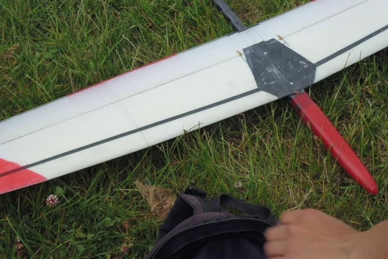

Wszystkie zdjęcia w pełnej rozdzielczości znajdują się w mojej galerii picasa - LINK. Tutaj celem utrzymania przejrzystości treści - opisu czynności postanowiłem wkleić miniatury, a pierwszy post edytowałem właśnie ze zdjęć 800x600 na te mniejsze Czas na wpis 4 "Skrzydło modelu NEXT" Skrzydło otrzymało wzmocnienie lotki w postaci paska tkaniny szklanej (48g/m2) owiniętego na natarciu, jest to najprostsza i skuteczna metoda wzmocnienia lotki skrzydła z worka próżniowego.Dokładny opis wykonania w wykonaniu Marka Dreli: wzmocnienie lotki (charlesriverrc.org) Wzmocnienie lotki pozwoliło na wykonanie porządnej klapolotki - na całej długości skrzydła w odróżnieniu od Buteo 2 gdzie ze względu na sztywność lotka kończyła się przed 4 panelem skrzydła. Kolejno wykonywane czynności to przygotowanie 4 panelowego rdzenia, szlifowanie rowka pod dźwigar, przyklejenie dźwigaru, odcięcie lotki, przyklejenie tkaniny szklanej na powstałych krawędziach (klej 3m77), dodanie natarcia, laminowanie skrzydeł. Poniżej kilka zdjęć: W skrzydle umieściłem kołek typu T, jego kształt i wykonanie prezentują zdjęcia. Do tak przygotowanej formy wystarczy wlać odmierzoną ilość żywicy, a następnie poukładać warstwy tkaniny i włókna na koniec sprasować ściskiem. Przykładowe, proste rozwiązanie napędu lotek z wykorzystaniem serw 9g wystających niestety ze skrzydła. Skrzydła są łączone za pomocą łączników węglowych "wygiętych" pod odpowiednim kątem dla zachowania wzniosu skrzydła ( 7o) Łączniki pełnią jednocześnie rolę wzmocnienia pod śruby. Łączenie skrzydła jest laminowane 2 warstwami tkaniny szklanej (paski o szerokości 1cm i 2cm). Niestety z łączenia skrzydeł nie mam na tę chwilę zdjęć, postaram się je jeszcze zamieścić w przyszłości. W następnej relacji zamieszczę wieści z lotniska i pierwszych lotów EDIT 13.08.13 : Model otrzymał docelowy napęd lotek "Top Drive" - czyli popychacz przechodzący przez skrzydło do dźwigni umieszczonej na wierzchu skrzydła - rozwiązanie bardziej estetyczne i aerodynamiczne. Dodatkowo wykonałem zamknięcie lotki. Przy okazji zamieszczam brakujące zdjęcie przedstawiające węglowe łączniki skrzydeł. (to białe na skrzydle to balsowo-mikrobalonowy pył z mojego modelarskiego warsztatu) A teraz wieści z oblotu Wpis 5 Oblot Model został oblatany we czwartek 8.08 po godzinie 20 co widać na zdjęciach. W kadłubie bez problemu zmieścił się także logger, dzięki któremu nie tylko napiszę, że model sprawdził się bardzo dobrze, ale i możecie zobaczyć to na wykresie: Wszystkie rzuty wykonane przy kompletnym braku wiatru - rezultat pozostawiam do Waszej opinii W Niedzielę model przeszedł natomiast pozytywnie test flatterowy - forumowy moderator, kolega Rafał B. sprawdził wytrzymałość modelu NEXT poprzez jego mocniejszy od moich rzut testowy: Log z rzutów Rafała: NEXT dał radę przy silnym rzucie Rafała osiągając 56m przy bezwietrznych warunkach Model wraz ze swoim specyficznym usterzeniem ładnie się prezentował w powietrzu co zostało uwiecznione na zdjęciach przez kolegę "KID" z naszego forum - dzięki za fotki! Link do pełnej galerii zdjęć picasa: (140szt.)https://picasaweb.go...ee/OblotNEXTDLG
