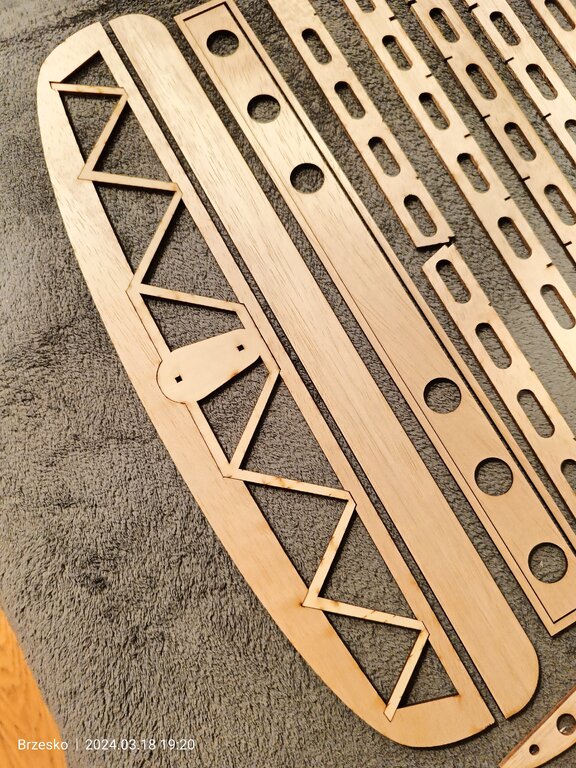

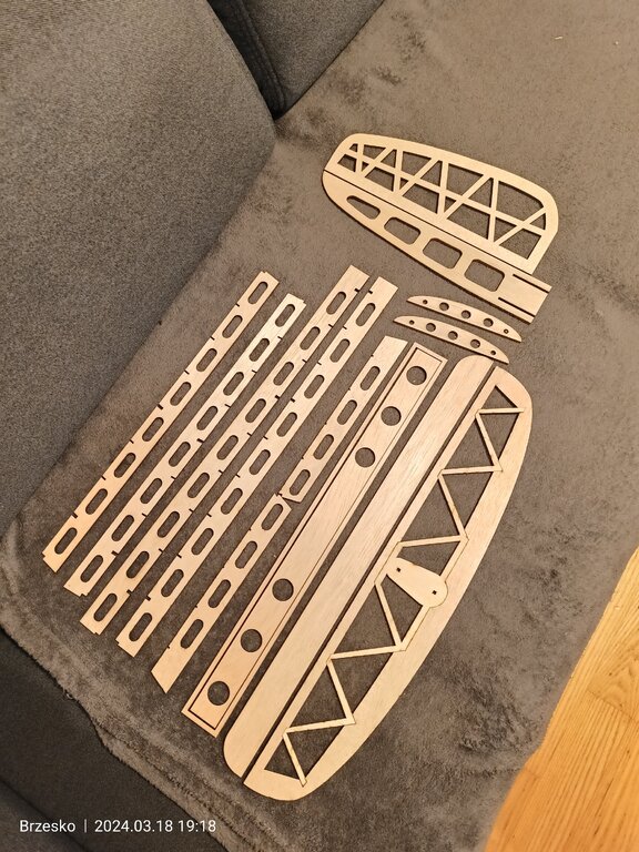

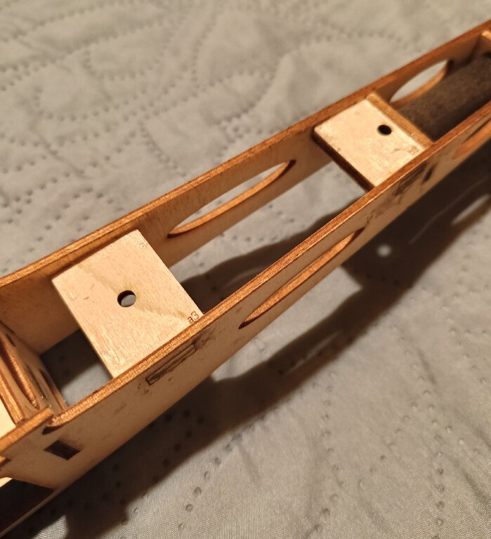

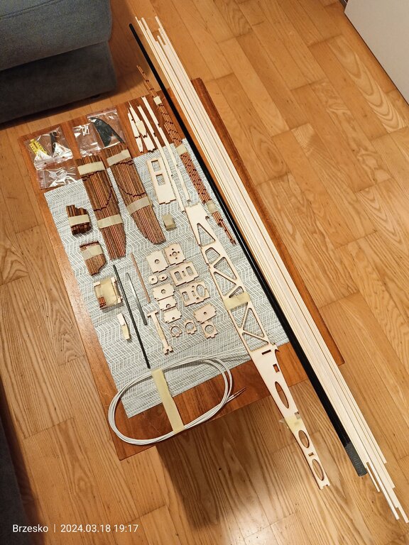

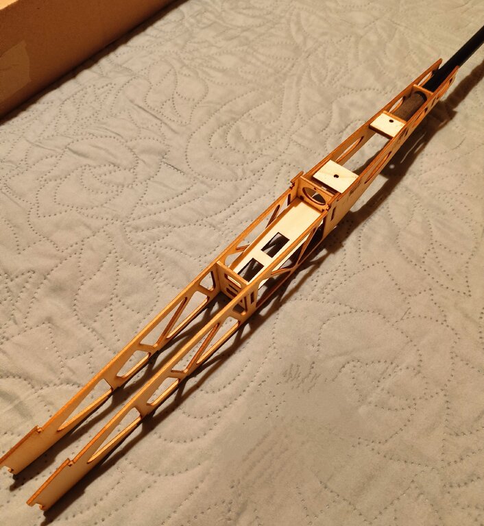

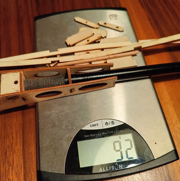

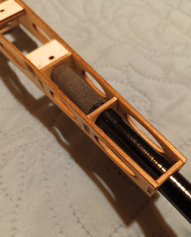

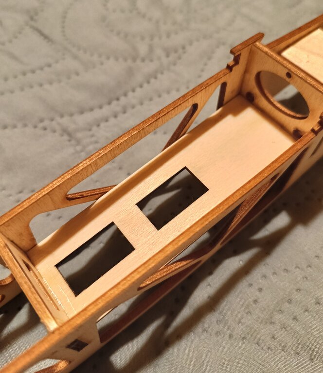

    Witam wszystkich? U mnie weekend przyniósł pierwsze efekty. Mocowania śrub do skrzydeł Kadłub, brakuje wręgi i paru elementów Półka pod serwa Półki do śrub skrzydeł Mocowanie rury Na razie waga Na razie tyle. Zamówię na pewno klej CA żadki i gęsty. Taki przypadkiem znalazłem: https://allegro.pl/oferta/klej-cyjanoakrylowy-ca-rzadki-sredni-gesty-senus-20g-8908357828 Co do folii to pierwotnie myślałem nad Oralight ale mam parę kawałków standardowej w paru kolorach, no nie wiem ? czy inwestować w nową folię zwłaszcza że Oralight nie będzie taki mocny, zobaczę jeszcze. Ps. Rewelacyjnie wyszedł Halny? Coś kojarzę że usterzenie V generuje duże siły skręcające na belkę kadłuba w stosunku do klasycznego usterzenia, jak się mylę to proszę mnie poprawić. Pozdrawiam.

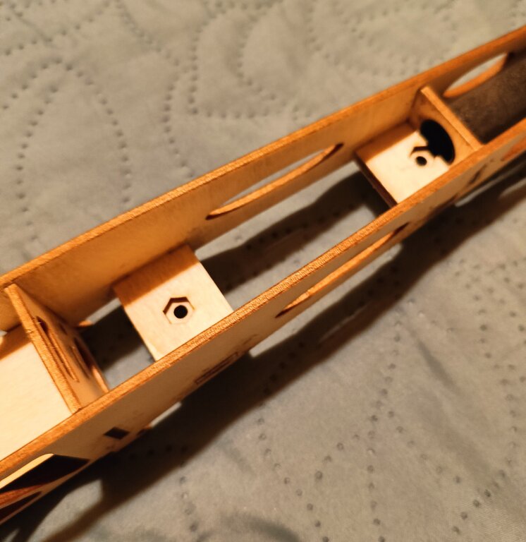

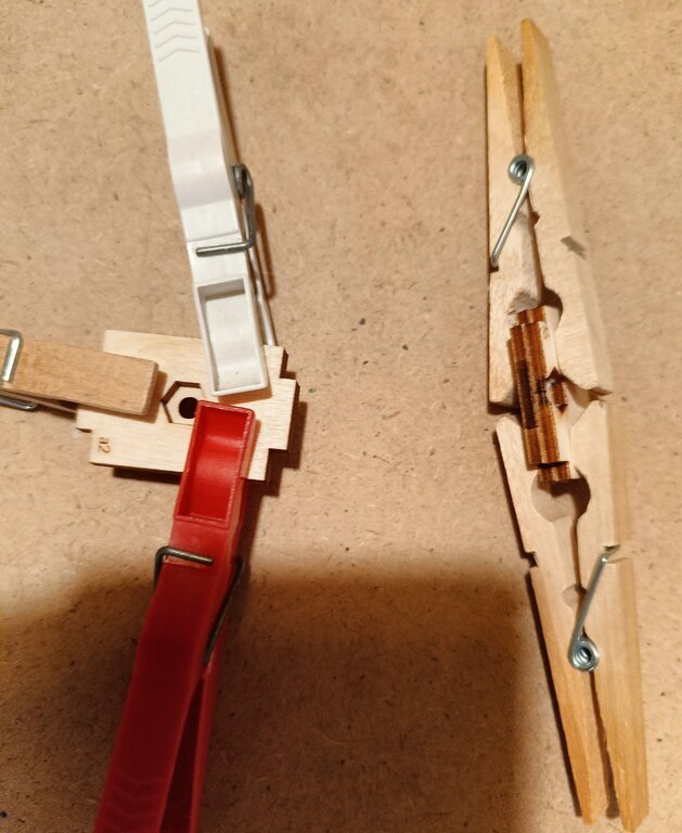

    Witam. Miałem napisać na forum a z rozmachu wystawiłem opis na Facebooku w F3l Polska?. Wstawię link, żeby drugi raz nie pisać https://www.facebook.com/share/p/16N8KmNm1cy4apub/ Otrzymałem już model i będę się za niego zabierał. Klej mi tylko zgęstniał i póki co zastosuję zwykły do drewna albo epoksydowy. Pewnie trzeba oczyścić na łączeniach opaleniznę po laserze bo czytałem że kleje do drewna słabo łapią na tym. Pewnie CA łapie wszystko ? I fotki

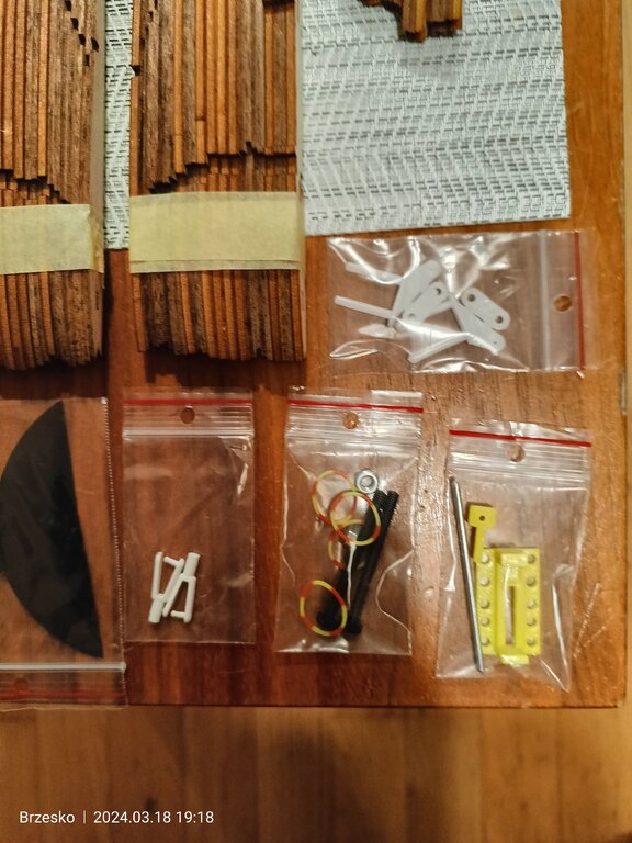

    Witam ponownie:) No i stało się, zamówiłem w końcu model. Wybrałem ten od Oldgliders, nie chciałem rezygnować bo już wczoraj do firmy pisałem. Wykonanie noska to nie problem, kiedyś tak latałem. Po jakimś czasie odklejałem nosek (na folii był przyklejony) i montowałem silnik do gotowej wręgi. Taka prosta konwersja z F3l na F5l w razie chęci. A jak się synowi spodoba i mi zwędzi model??? To wtedy już będę zmuszony zakupić kolejnego RESa dla siebie ? Resztę osprzętu do modelu mam: folia, serwa, mały odbiornik (35 MHz lub 2,4 wybuduję z innego modelu), klej, balsa na przód kadłuba bo nie ma w zestawie ale to jedna płytka starczy a mam więcej w zapasie, hak chyba regulowany. Jak otrzymam zestaw to zrelacjonuję od razu:) Pozostaje kwestia holu. Znalazłem raz taką linkę: Hol do szybowców z chorągiewką L=100mb w sklepie ModelMaking.pl Guma w polskim sklepie, ta bardziej rozciągliwa (250%): https://modelemax.pl/pl/hole-do-modeli/31839-linka-gumowa-expandor-6-mm-1-metr-biezacy-guma-w-oplocie-250- Co do holu to mam jeszcze pytanie, bo czytałem w regulaminie że organizator zapewnia identyczne zestawy startowe. Chodzi tu właśnie o te hole?

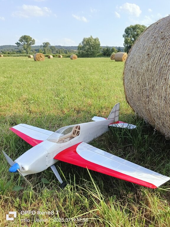

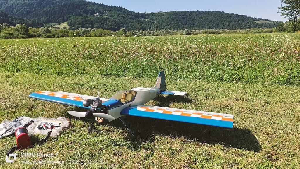

  9. To mój pierwszy taki duży model z silnikiem benzynowym, generalnie sporo latam na szybowcach, ale w spalinach mam doświadczenie, drugi mój model motoszybowca był napędzany silnikiem metanolowym. Trenerki też "przerobiłem" a aktualnie latam też czymś takim: Ten drugi to Sereno f3a electro

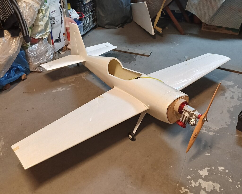

  10. Model niestety jeszcze nie gotowy, pozostało zamontować serwa i elektronikę. Generalnie to myślałem pierwotnie że oblatam już model w tym roku ale się nie wyrobiłem ze wszystkim. Na chwilę obecną model poskładałem aby sprawdzić wyważenie modelu i ogólnie czy wszystko pasuje. I jest Ok, silnik jest trochę ciężki ale serwa w ogonie i zasilanie go zrównoważą i powinno się obyć bez dodatkowego dociążania. Tak się prezentuje na kołach W następnych postach wstawię trochę fotek ze szczegółami co i jak zrobiłem w modelu. Muszę jeszcze przymierzyć maskę silnika, jak będzie ten dystans odpowiedni, to może zamienię go na tuleje 35 mm ale to ułatwi tylko montaż silnika ale wagi nie zmieni. Pozdrawiam
