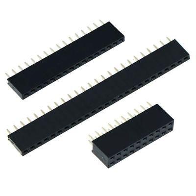

Na przykład w tme.eu: https://www.tme.eu/pl/katalog/listwy-i-gniazda-kolkowe_112937/#id_category=112937&s_field=artykul&s_order=ASC&visible_params=2%2C6%2C422%2C7%2C9%2C426%2C412%2C418%2C1247%2C2555&used_params=426%3A24826%3B Wysłane z mojego VTR-L29 przy użyciu Tapatalka

A to nie jest po prostu złącze w rastrze 2,54mm? Coś takiego: Wysłane z mojego VTR-L29 przy użyciu Tapatalka
