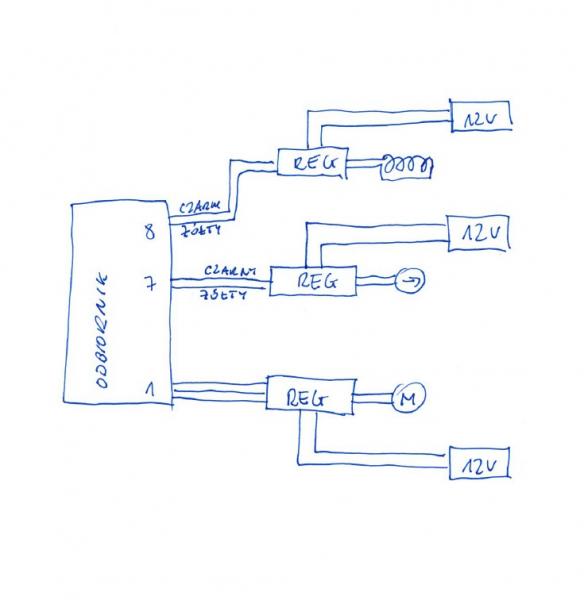

  4. Tamten regulator nie jest dostepny. Znalazlem cos takiego. Da sie go podlaczyc?

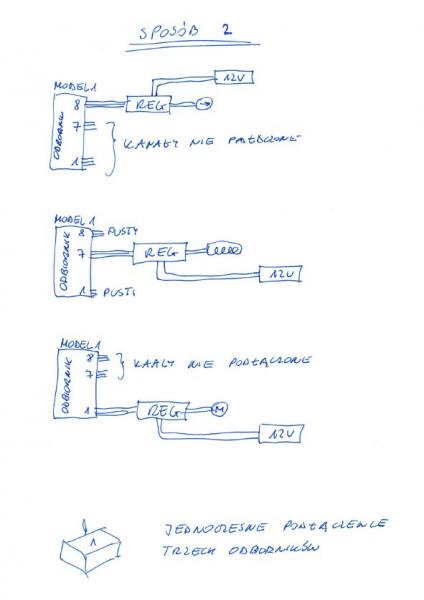

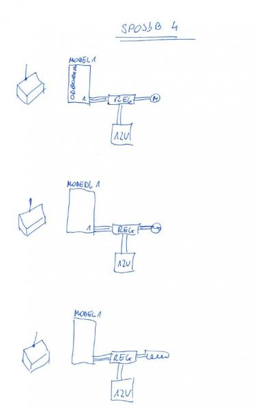

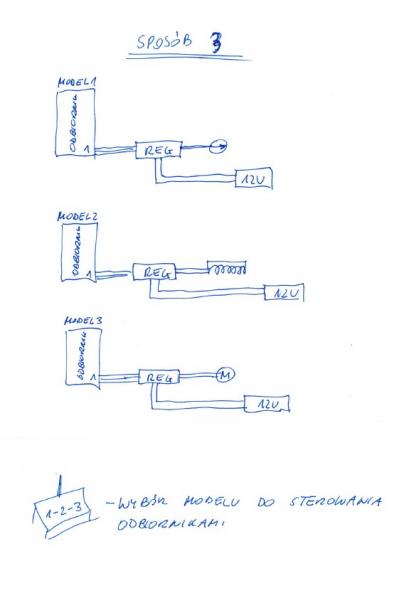

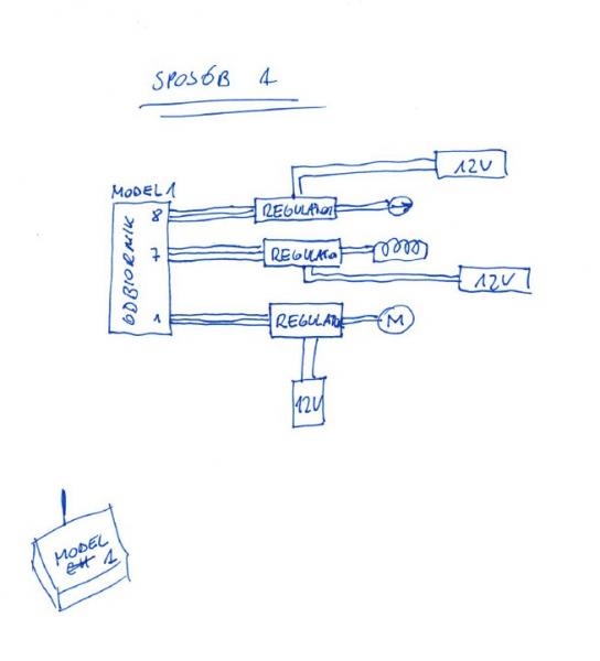

  6. Czy taki regulator sie do tego celu nada? Tak, ale akurat te dwa potencjometry mam zarezerwowane na ten cel.

  8. Czy tak mialoby to wygladac?
