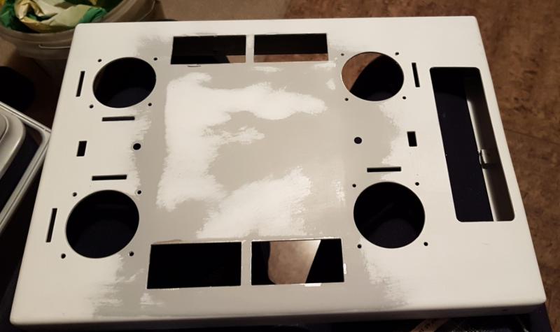

Zrobiłem rysę śrubokrętem na obudowie podczas montażu. Próbowałem zamalować, ale wszelkie próby powodowały, że miejsce do zakrycie się tylko powiększało. Ostatecznie najlepszym wyjściem było rozebranie wszystkiego i ponowne malowanie. Ech, tak to jest jak się chce, aby było ładnie. więc, malowanie i montaż od nowa. -

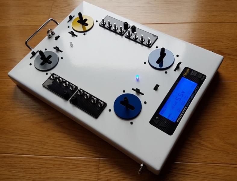

Pulpit nadajnika po zmontowaniu. Jeszcze parę drobiagów i pozostaje przetestować czy działają wszystkie elementy. -

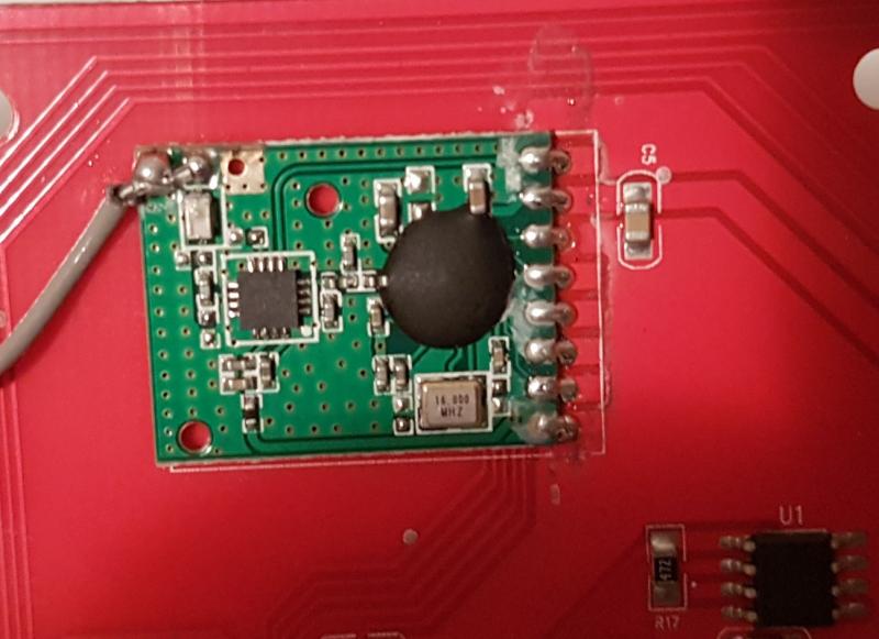

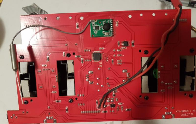

Dzięki za podpowiedź. Widzę, że nie dam rady tego polutować. Zrobię eksperyment, czy otwory, które są w górze obudowy pozwolą na bezproblemowe wysyłanie sygnału. Jeżeli nie, wtedy dolną pokrywę zrobię z PCV. Wtedy obejdę przedłużanie. -

Nie ma gniazda - jest lutowany. Nawet nie widać, czy jest jeden kabel czy dwa. Najprościej dla mnie by było jakbym go przeciął w środku i zrobił wstawkę. Ale czy tak mogę? -

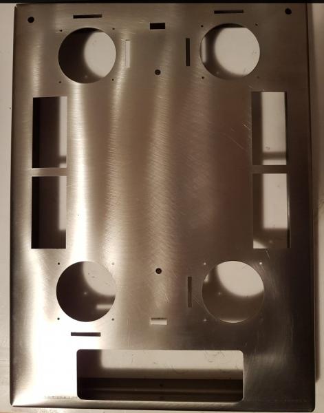

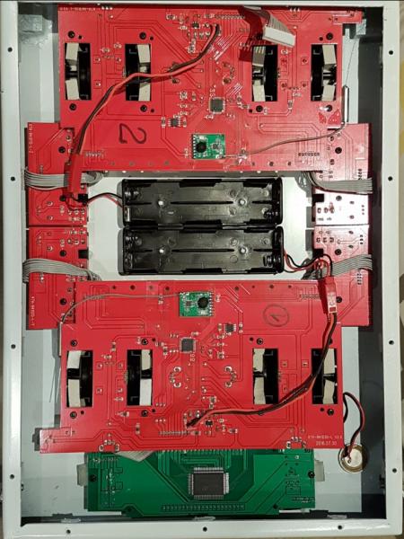

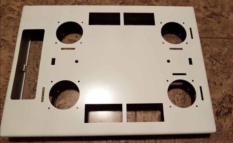

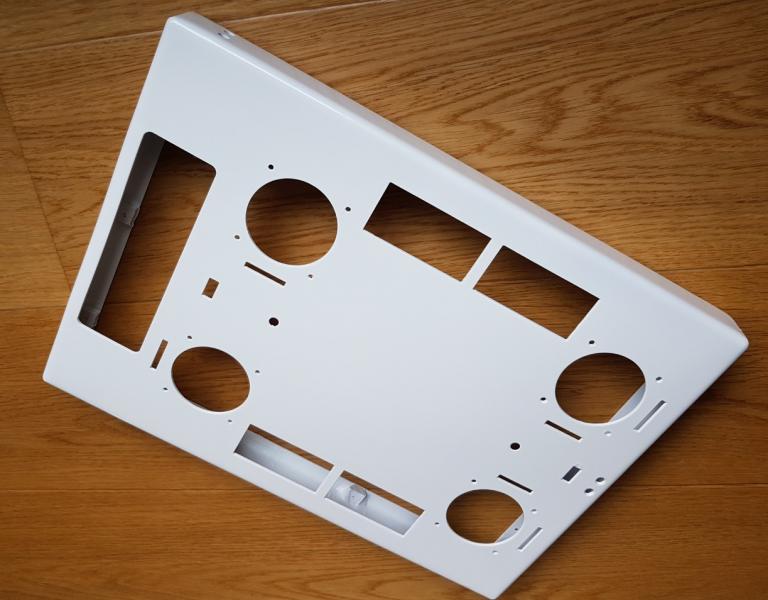

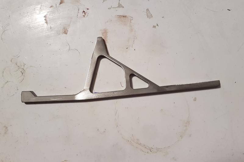

Dotarły elementy po wycięciu wodą: Przedłużenie stępki oraz obudowa nadajnika RC Ponieważ nie znalazłem na rynku nic gotowego co pozwoliło by spełnić założenia, postanowiłem zrobić obudowę i w niej zamontować dwie aparatury RC CRASON LCD 14 CH. Razem będzie 28 kanałów, Przede wszystkim cena całości jest akceptowalna. Zasięg aparatury testowałem ze 100 metrów i działała poprawnie, więc i tak dużo większy niż potrzeba. Elementów załączanych będzie ponad 40. Mam pytanie: Czy kabel anteny można przedłużyć, bo jednak jest za krótki, a obudowa metalowa, więc muszę go wyciągnąć na zewnątrz i wszystko będzie dalej działało jak wcześniej? -

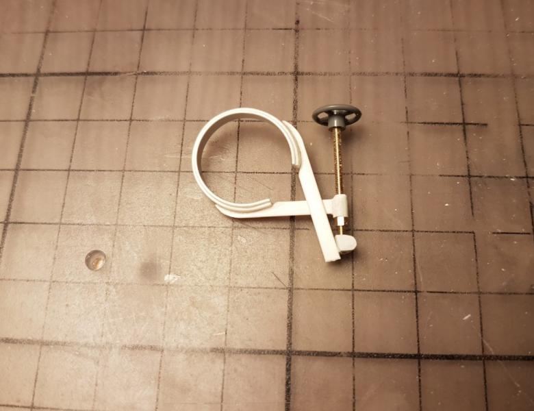

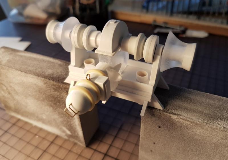

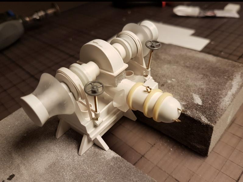

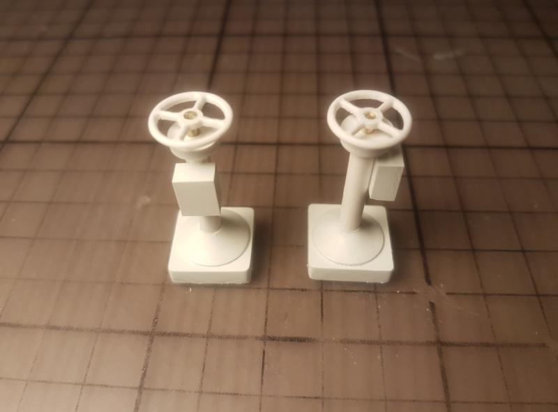

Hamulec windy kotwicznej i po zamontowaniu Do malowania będę musiał główne elementy zdemontować oraz sterowniki do wind Aerograf i kompresor zakupione, więc malowanie będzie wkrótce. Wybrałem kompressor AS-28A oraz aerografy z dyszą 0,3 i 0,5 mm. oraz do dużych powierzchni z dyszą 0.8 dzięki kolegom z forum. -

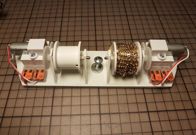

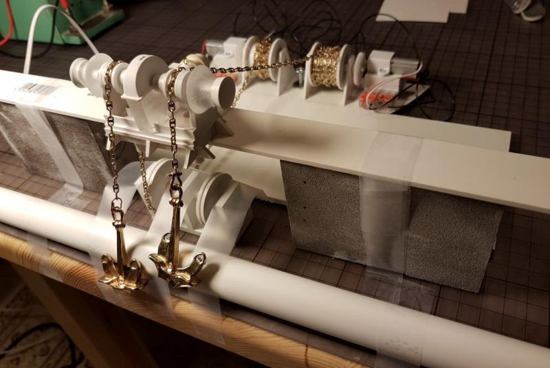

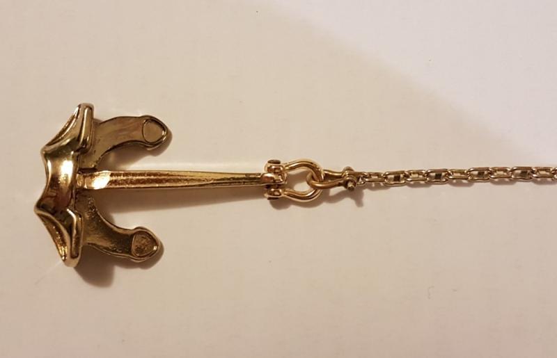

Winda kotwiczna. Jeszcze nie pomalowana, stąd widoczne elementy wykonane z różnych kolorów tworzywa. W działaniu nie wyślę, bo Admin mówi, że nie mam uprawnień do wysyłania plików filmowych. Więc, może innym razem . Na YT nie chcę wrzucać. Tylko lewa kotwica jest przełożona właściwie, drugiej nie chciałem rozłączać. Okazało się, że metr łańcucha na windę jest długością odpowiednią. -

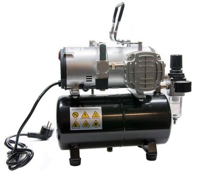

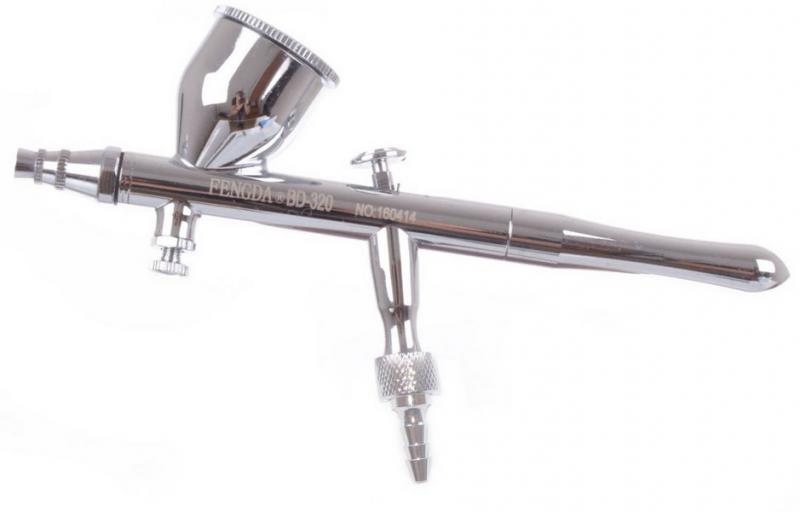

Dzieki za podpowiedzi. Zdecydowalem sie na takie elementy: BD-158S 0.5 0.8 1.0 https://sklep.skleptechniczny.pl/aerograf-bd-158s-skleptechniczny,3,19956,20555 BD-128 + BD-208 0.2 0.3 0.35 0.5 https://sklep.skleptechniczny.pl/areograf-zestaw-fenga-techkar,3,19956,20558 kompressor AS-28A https://sklep.skleptechniczny.pl/kompresor-ah28a,3,19958,18370 Bede mial caly asortyment do testowania i zapewne cos mi z tego wyjdzie. W garazu mam jeszcze duzy kompresor wiec o zasilenie dyszy 1.0 sie nie martwie.
Zaproponowany ma jakies inne podlaczenie farby, no i nie ma malej dyszy, tylko same duze. Chyba, ze ta 0.5 tez pomaluje drobiazgi. Myslalem bardziej o takim: Aerograf Adler AD-7734 0.2 0.3 0.5 mm DUŻY ZESTAW za 196 zl – 3 dysze – 0.2, 0.3 i 0.5 Lub takim: MAGMA AEROGRAF TG-134K DYSZE 0,2; 0,3; 0,5MM Z DWOMA ZBIORNIKAMI za 98 zl
Ufff, przeczytalem watek i oczy mi sie bardziej otworzyly niz umysl rozjasnil. Kazdy widac ma inne cele i kazdy potrzebuje co innego, stad tak duzy wybor na rynku.To co wyczytalem interesujacego dla mnie, to to, ze potrzebuje aerograf z mozliwoscia zablokowania ilosci podawanej farby lub/i powietrza, aby uzyskac jednolite pokrycie. A takich poki co nie znalazlem, a i w opisach brak informacji. Potrzebuje aerograf na jeden raz do pomalowania modelu statku o dlugosci troche ponad metr. Zastanawiam sie, czy nie lepiej kadlub i duze powierzchnie pomalowac spryem, a pozostale elementy aerografem. Czy tez moze dysza 0.5 zapewni wystarczajaca wydajnosc i na kadlub. Chetnie skorzystam z podpowiedzi kolegow. Nie chce za mocno wchodzic w koszty, bo to ma byc sprzet to jednokrotnego uzycia, ale nie znaczy, ze ma byc zly, abym sie potem meczyl przy malowaniu i w kolko szlifowal.
Witaj Zbyszku. Powiedz jak sie sprawuje zakupiony aerograf, gdyz tez sie za czyms rozgladam. Jak duze powierzchnie mozesz malowac dysza 0.5?

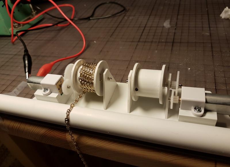

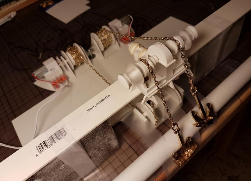

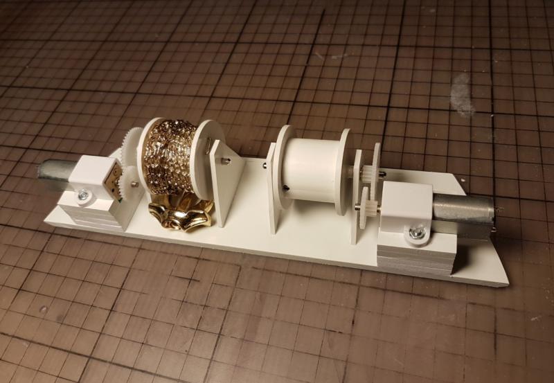

Mechanizm wciągania kotwic. Całość będzie niewidoczna i zamontowana pod pokładem. Prędkość wciągania ustaliłem na 75 cm/min. Silnik z przekładnią - 30 obr/min Zasilanie 12V Niestety bez sprzęgła przeciążeniowego, dlatego sterowanie będzie włącznikiem samopowrotnym. -

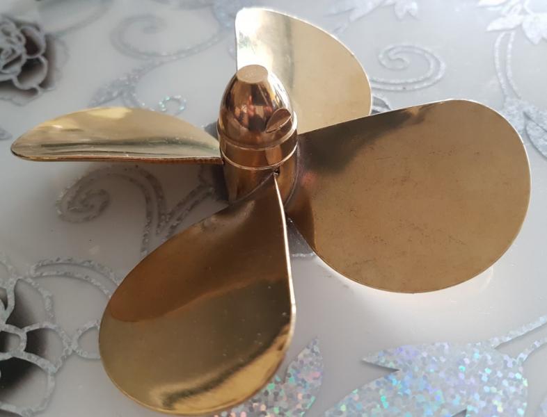

Oznaczenie R to według naszej nomenklatury lewa. Ja kupiłem L i mam prawą. Oznaczenie - prawa i zakupiona z oznaczeniem L Stary katalog był poprawny -

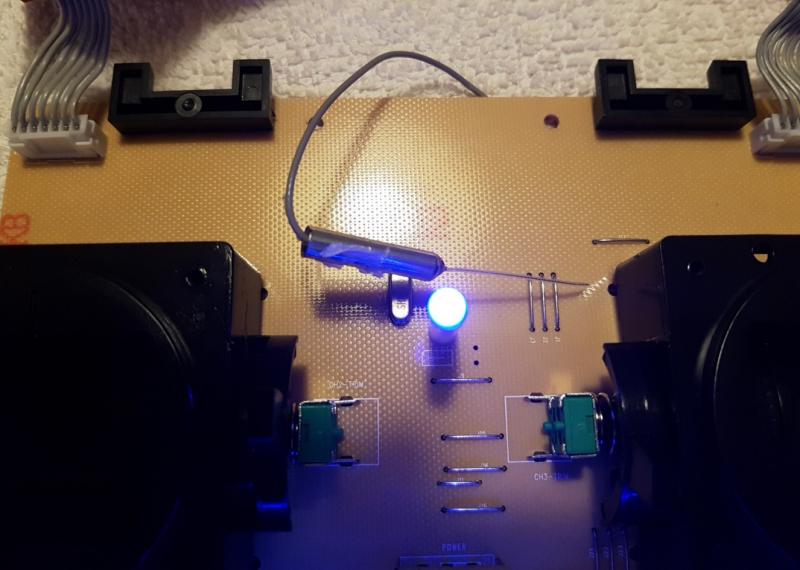

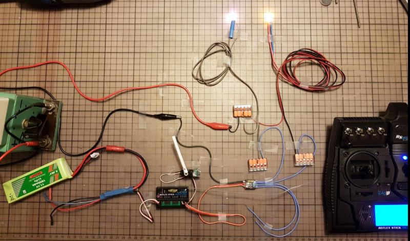

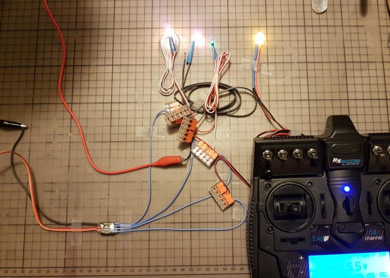

Próbne podłączenie żaróweczki i led. Wszystko zasilane z 12V. W ten sposób jednym włącznikiem na aparaturze będą sterowane 4 punkty oświetleniowe. Dwa niebieskie do kolejnych punktów jeszcze są wolne. -

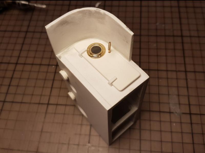

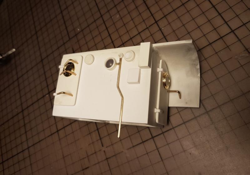

Dziękuję Rysiu. Szkoda, bulaj by ładniej wyglądał . Więc zmiana koncepcji. Muszę pomyśleć, jak zrobić reflektor. W sumie to logiczne. Chłopki na rufie podczas manewrów musieli mieć światło, także do oświetlenia holu. -

Ryśku. Czy masz może zdjęcie prawdziwego holownika na pomieszczenie butli CO2 w widoku z rufy? Nie mogę rozpoznać z rysunku co to są te trzy okręgi - środkowy to bulaj czy reflektor? No i te boczne to bulaje, czy pokrywy wentylacji. Mi wychodzi na wentylacje i bulaj. U ciebie widzę, że masz 3 bulaje.
