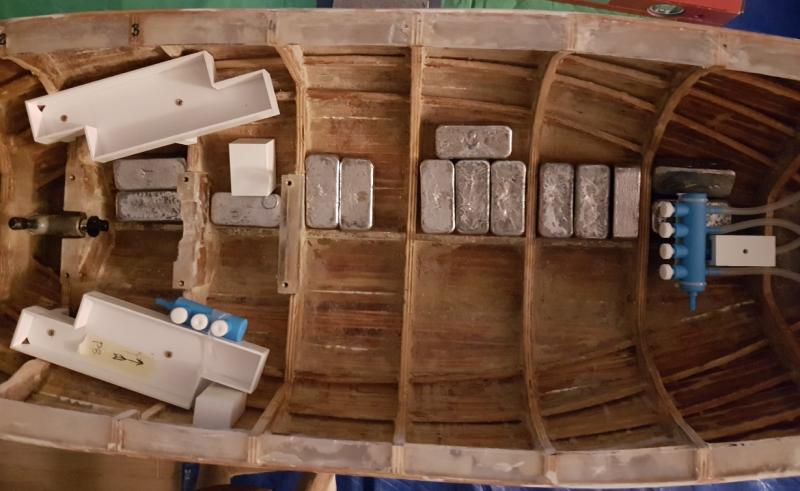

Uwag nie traktuję jak wtrącanie, a jak pomoc, więc nie ma obawy. Jest miejsce "w dnie podwójnym" pomiędzy wręgami. Mieści się tam spokojnie 15 kg, a zakładam, że włożę nie więcej niż 7 kg ołowiu. Przymiarka z 7kg na jednej burcie, a można jeszcze dołożyć bo jest miejsce. -

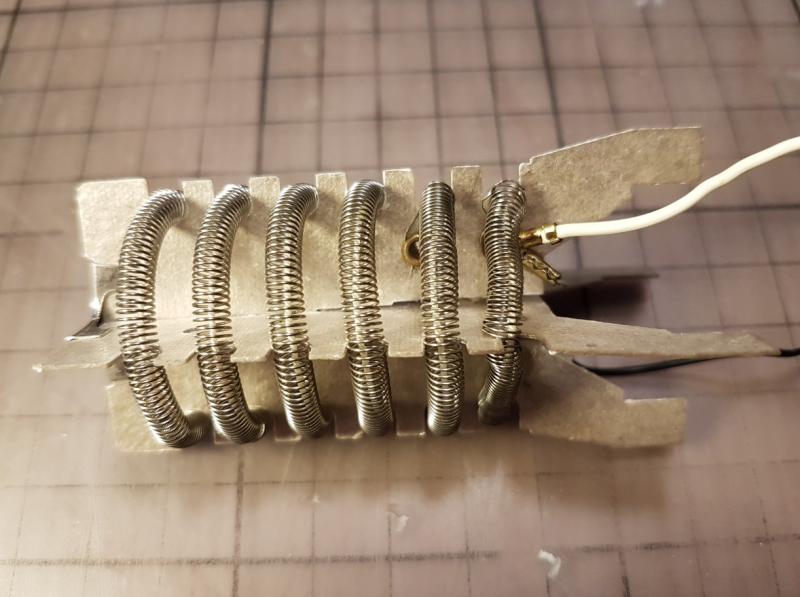

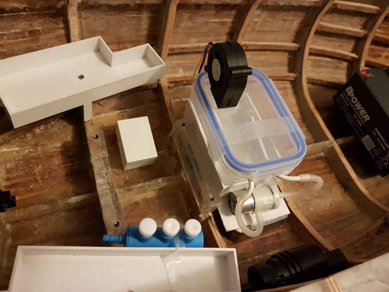

Dzięki Andrzeju :). W końcu skompletowałem wszystkie elementy, więc czas na budowę wytwornicy dymu. Wieka niewiadoma co z tego wyjdzie, bo robię to pierwszy raz. Ale wierzę, że powinno dobrze dymić. Elementy wykorzystane do tej pory: pudełko śniadaniowe pompka samozasysająca, przeponowa, 1.5 l/min, 12V spirala grzejna od suszarki. Z niej wezmę tyle, aby dobrze grzało. Wg prób wychodzi, że jakieś 20-30 mm po podłączeniu do 12V dmuchawa promieniowa 12V, bezszczotkowa I całość po zmontowaniu i włożeniu na miejsce oj ciasno się robi. A gdzie do końca ? dojdzie jeszcze silnik z układem regulującym przepływ dymu, ale to następnym razem. Wieczory są za krótkie -

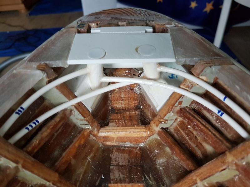

Wzmocnienie podpokładowe miejsca dla polera dziobowego i dla ustalenie kluz po wklejeniu pokładu głównego. Nie wygląda to profesjonalnie z punktu wizualnego, ale spełni swoje zadanie w 200%. -

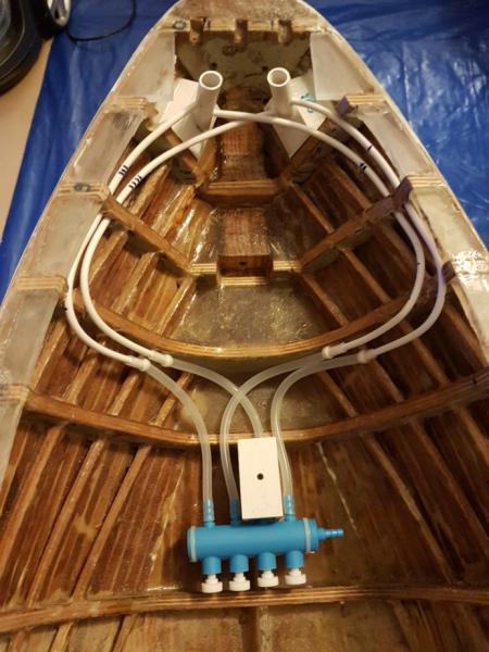

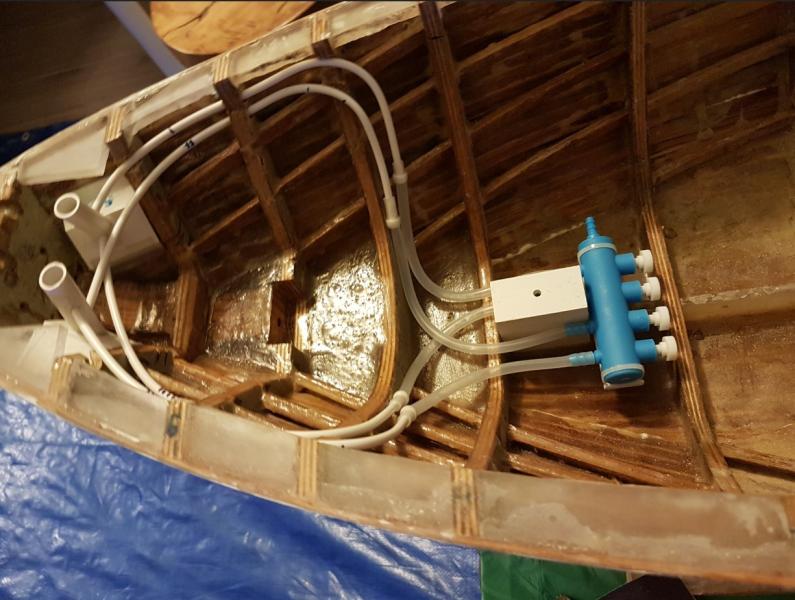

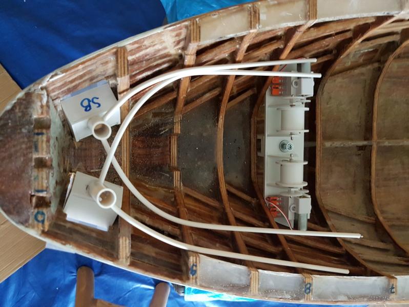

Ostatecznie wpasowanie systemu wody na kotwicę. Pozostało wklejenie. Rurki PCV wyginałem nad parą. i przymiarka z całym wyposażeniem jakie ma być w tym miejscu. -

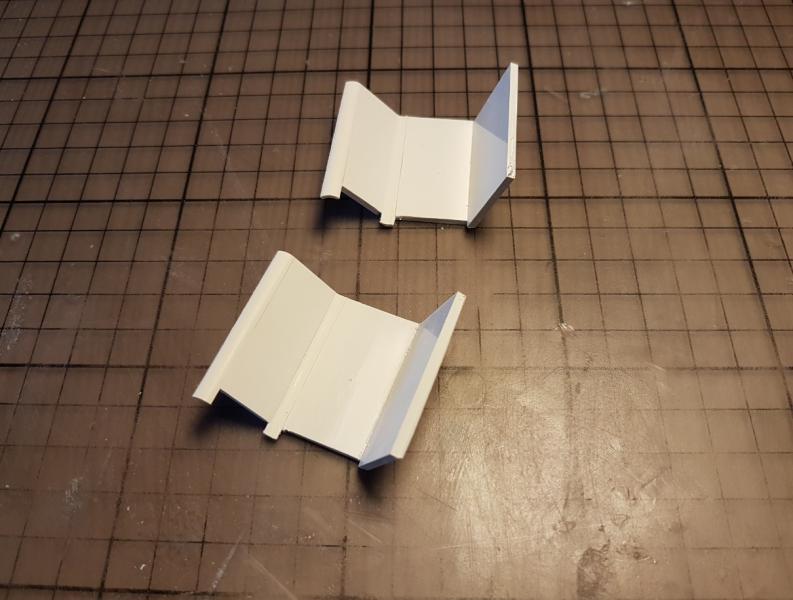

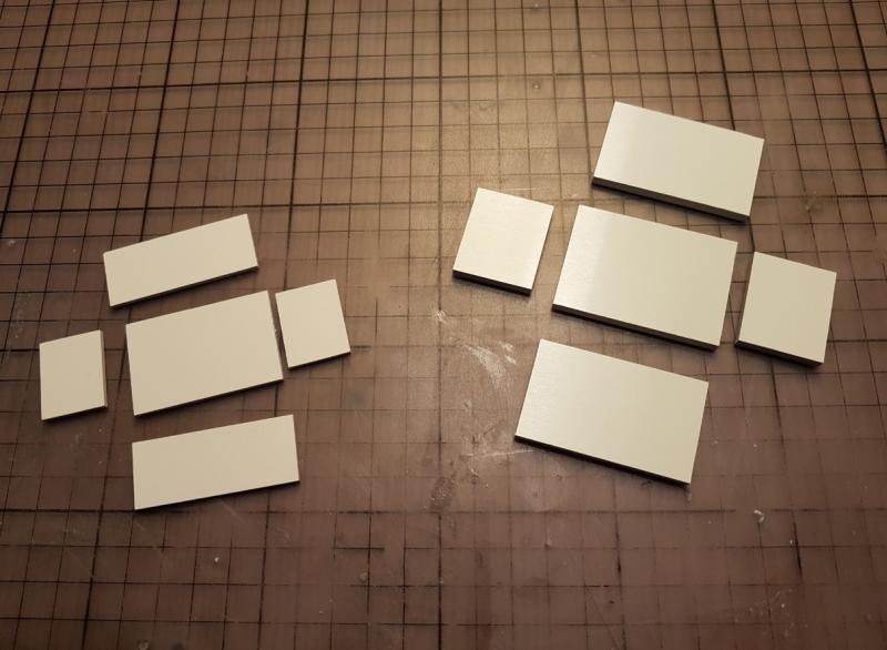

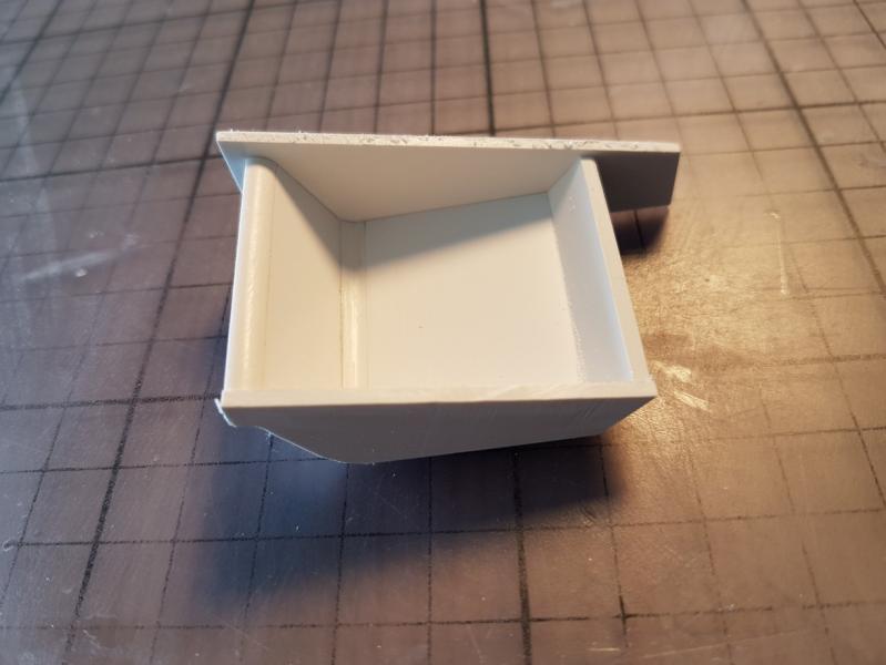

Komory kingstonów. Kingston denny jest z PCV 4 mm bo do niego będą przymocowane ssania pomp. Kingston burtowy jest z PCV 2 mm i będzie atrapą. i przymiarka w kadłubie -

Ciąg dalszy z kluzami. Jeszcze wymagają trochę zabawy. rufa już jest dobra przymiarka miejsc gdzie będą kignstony -

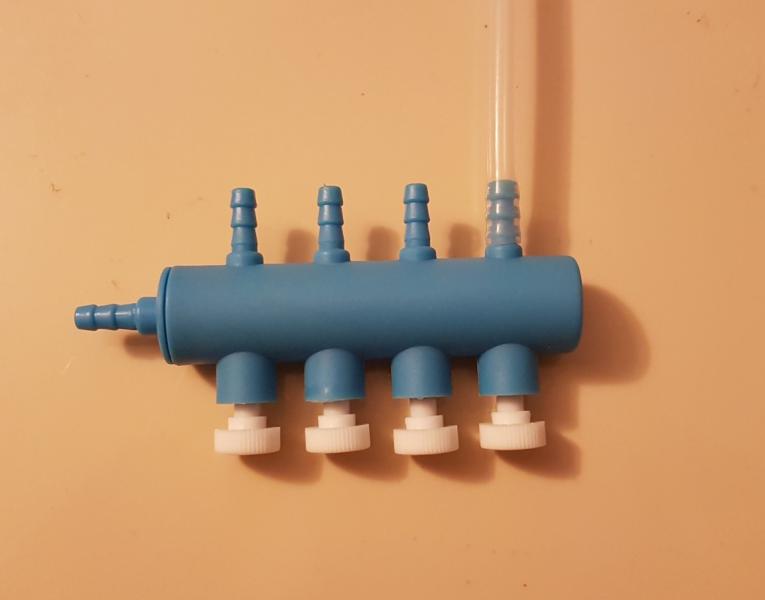

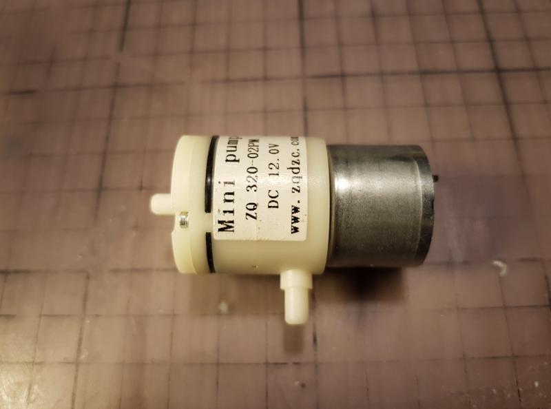

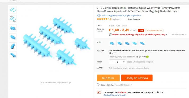

Tak. To element wyposażenia napowietrzacza akwarium. Powinien się sprawdzić dobrze. Do nabycia na aliexpres. -

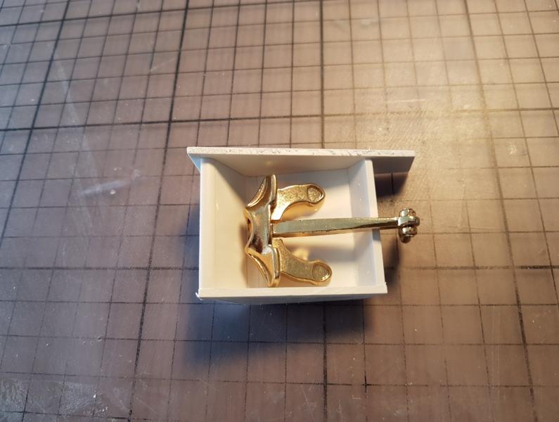

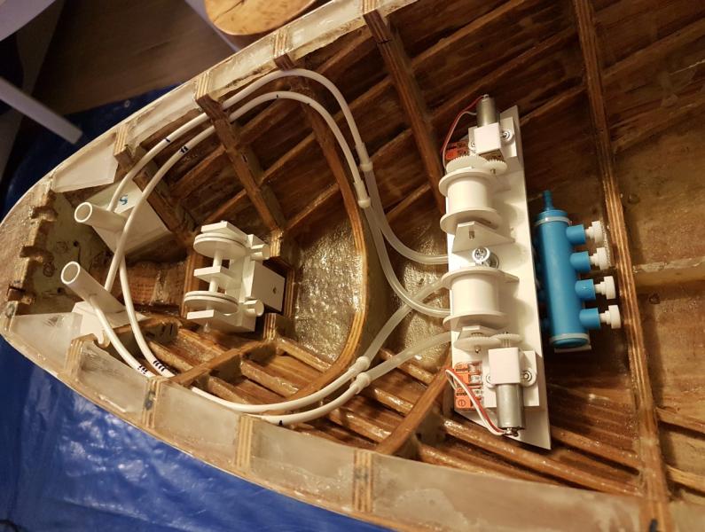

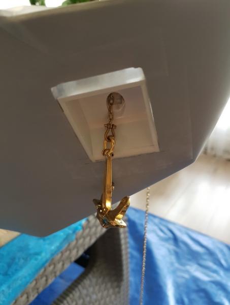

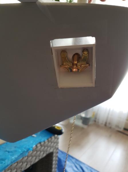

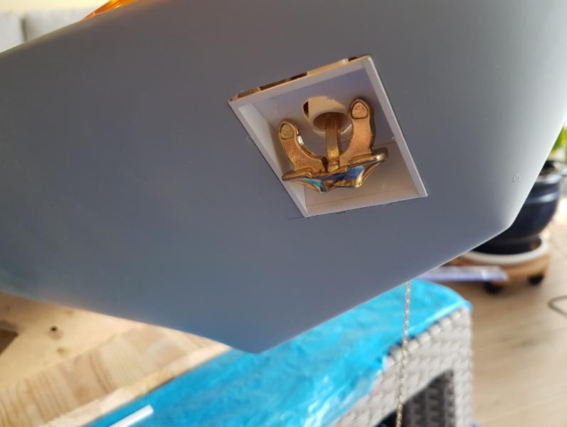

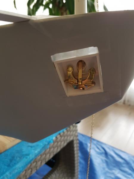

I już wnęki na gotowo: próba wciągania kotwicy do kluzy. W końcu kotwica się samoczynnie układa tak jak powinna: przymiarka do systemu "woda na kotwicę" główne linie, które będą w miejscu niedostępnym po nałożeniu pokładu będą na rurkach PVC. Dopiero do niech w miejscu dostępnym będą podłączone wężyki silikonowe. -

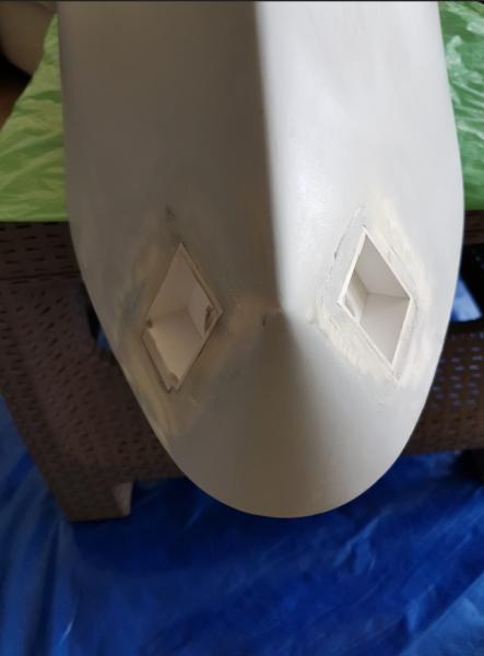

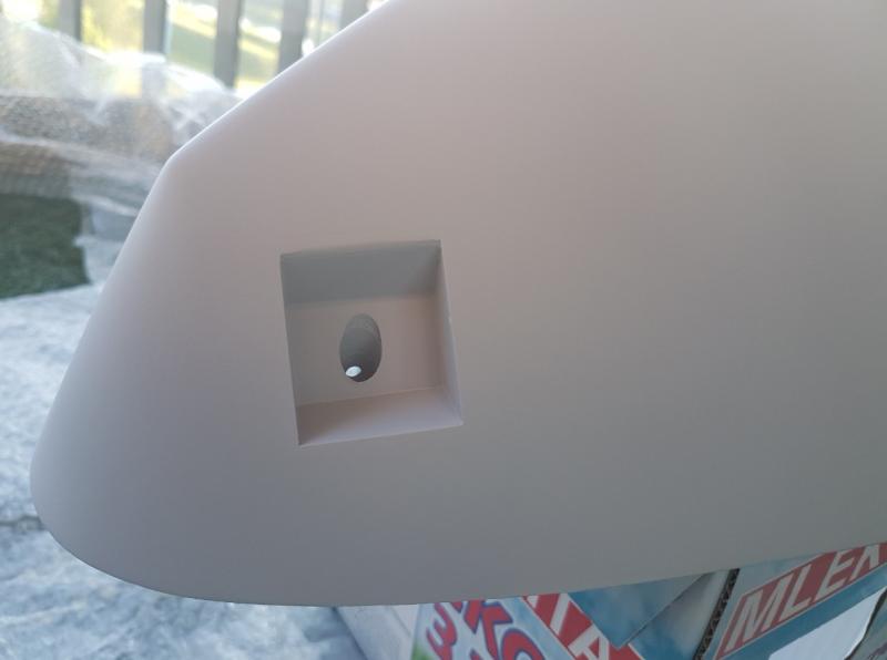

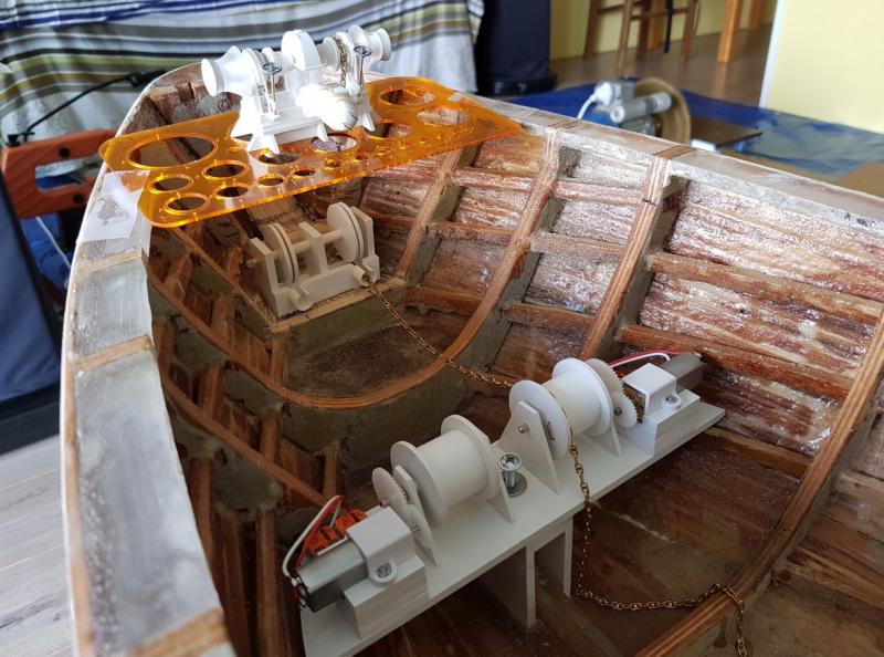

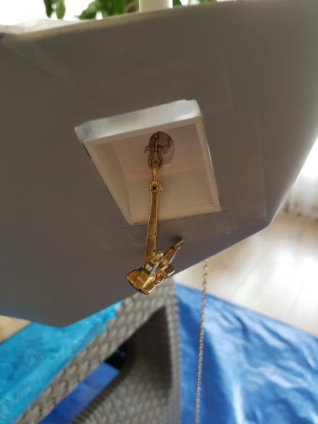

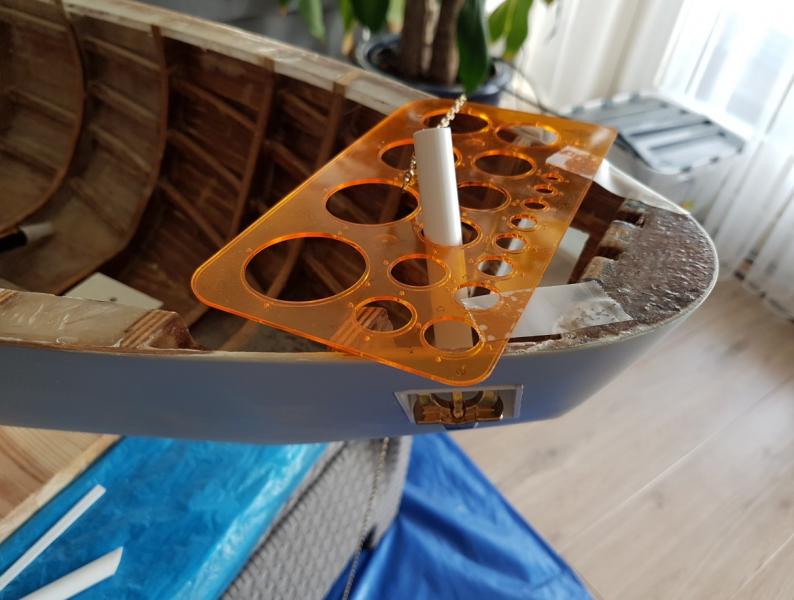

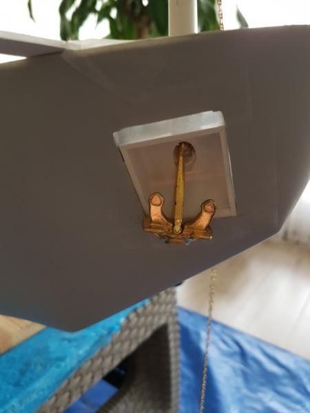

Zabrałem się za wykonanie wnęk na kotwice. Sztuka wydawała się prosta. do tego momentu szło według planu. Po przymiarce na statku... razem z łańcuchem i po uwzględnieniu miejsca, gdzie łańcuch ma wychodzić na pokładzie okazało się, że nic nie pasuje. Kotwica się źle układa, nie dolega do płaszczyzny, łańcuch idzie pod złym kątem i do tego całość z szaklami jest za długa. Ogólnie buba. W końcu po paru godzinach prób zrobiłem model wnęki spełniający te wymagania. Niby taki sam, ale wszystkie kąty inne. Błędem było, że robiłem wg planów, a tu trzeba było dopasować statek do kotwicy Dodatkowo musiałem obniżyć miejsce wnęk na kadłubie.... a i tak okazało się, że jeszcze muszę obniżyć, aż do linii narysowanej ołówkiem. Jednym słowem dół wnęki dojdzie prawie do linii wodnej. W zasadzie tak powinno być. -

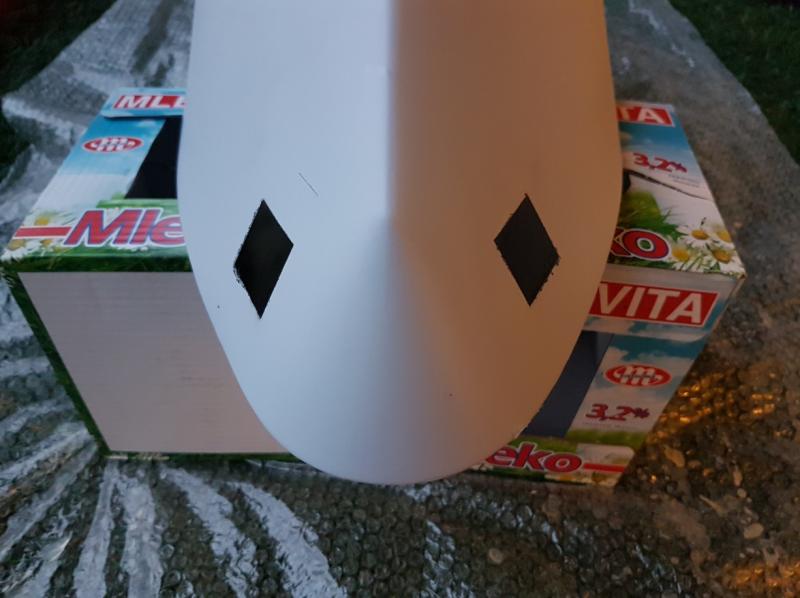

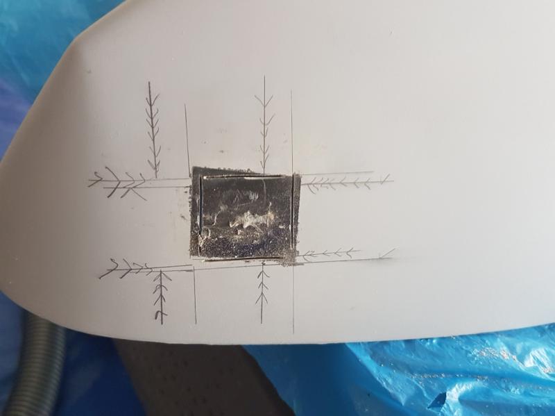

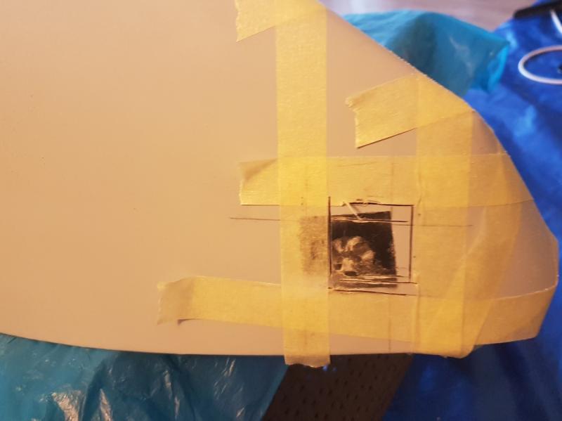

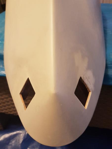

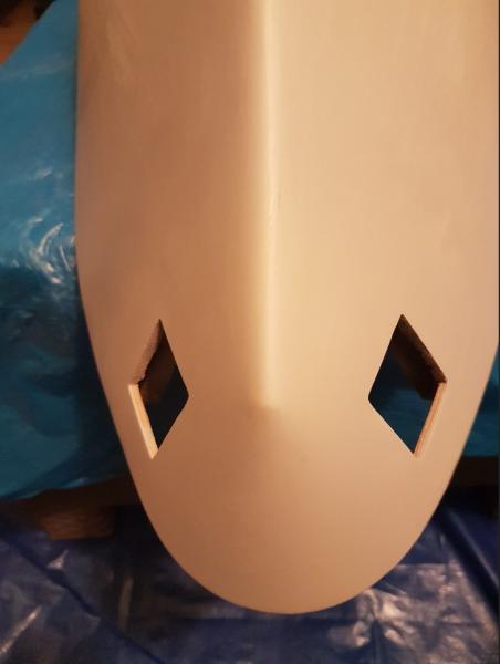

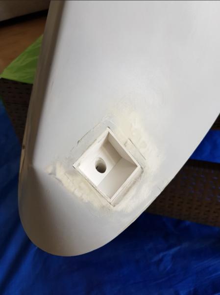

Wycinanie otworów na kluzy kotwiczne szło mi fatalnie. Wcześniejsze trasowanie musiałem pominąć, be jednak nie były tam gdzie powinny. A potem wyciąłem, tam gdzie nie powinienem. W końcu jednak nabrało kształtu. Dopracuję po wklejeniu wnęk -

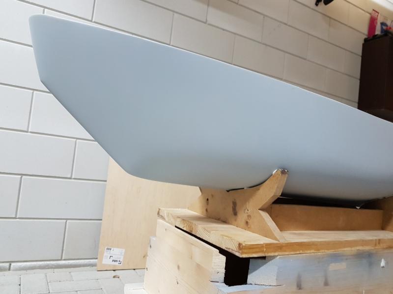

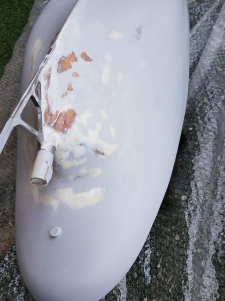

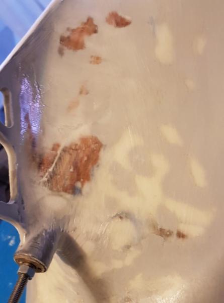

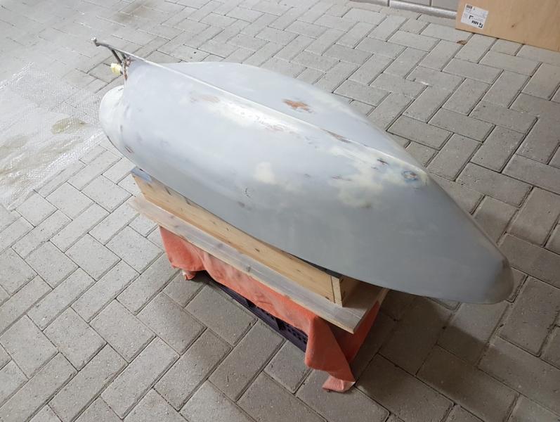

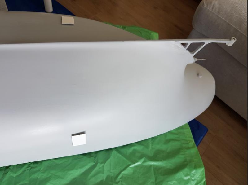

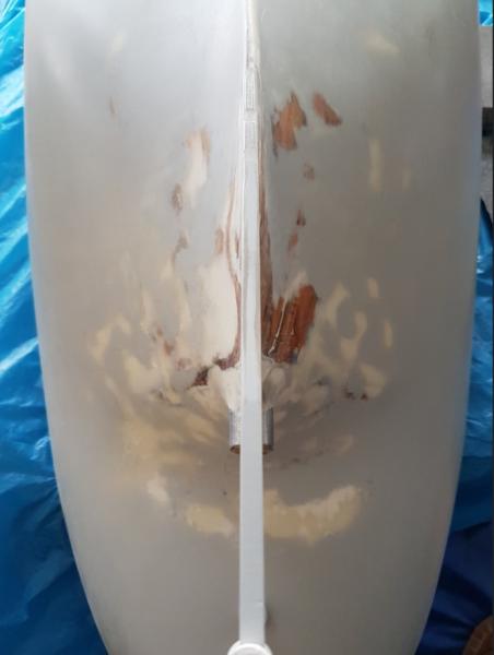

Polerowania ciąga dalszy. Ważne, że udało się wyprowadzić minimalną różnicę w wyprofilowaniu poszycia po obu stronach stępki w części rufowej. Po podkładzie pokazały się bardzo małe niedokładności. 2 może 3 małe ubytki. Ale to zaszpachluję już przy następnym większym szpachlowaniu. Bo jest już dobrze -

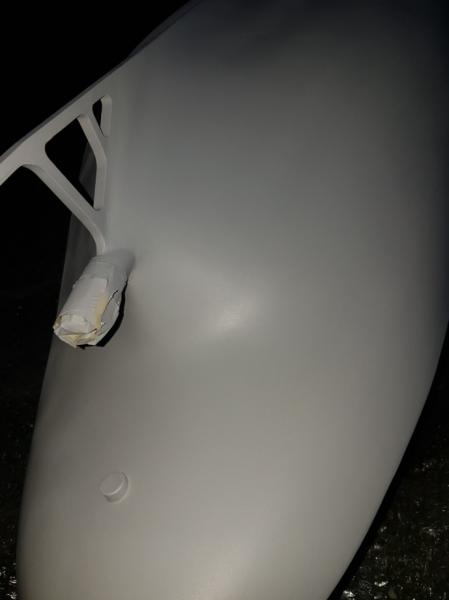

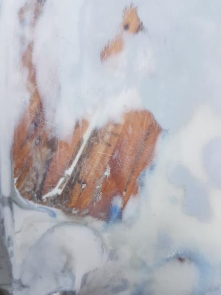

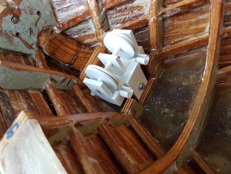

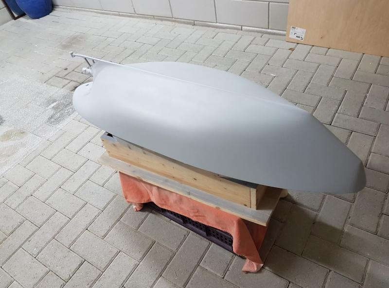

A wydawało się, że jest tak równo . Podkład matowy jest bardzo złudny i mocno ukrywa małe nierówności, aczkolwiek daje ładny efekt. Po przeszlifowaniu wszystkie wady się uwidoczniły. Ale teraz to już tylko walka z grubością farby i znowu szpachla i szlifowanie. Żywica ładnie wsiąknęła w odkryte drewno. po przymiarce musiałem skorygować położenie rolek pośrednich łańcucha kotwicznego, tak, aby linia łańcucha ładnie przebiegała pomiędzy punktami zmiany kierunku. Zamontowane także tak, aby był dostęp po nałożeniu pokładu i ewentualny demontaż. -
Holownik ATLAS 2 - budowa
JADAR62 odpowiedział(a) na JADAR62 temat w Statki , okręty, okręty podwodne , żaglowce
Dlatego położyłem żywicę. -

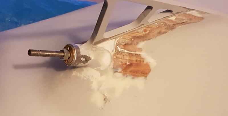

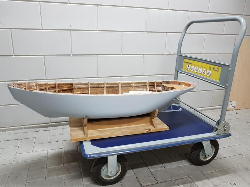

Sprytny ten pierwszy wózek. Na tym drugim, że się nie bał, że zahaczy śrubą. Moj wózek ma przeznaczonie transportowe z garażu do mieszkania. Ale jak ukończę model, to trzeba będzie nad czymś pomyśleć. Szlifowanie poszycia przy wale. Nie jest łatwo. Jeszcze ze dwa wieczory zejdą. -

Po szlifowaniu przed nałożeniem podkładu po podkładzie, miejsce przy wale wymaga jednak kosmetycznych poprawek i na transporterze natrasowałem miejsca kluz kotwicznych (nie docisnąłem taśmy - dobra lekcja na przyszłość) i spasowałem mechanizm wciągarek -
Efekt super. Jak z fabryki.

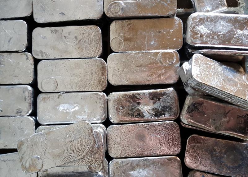

Teraz można kupić ołów w sztabach 0,5 kg. Więc myślę, że to rozwiąże balastowanie a noszenie tego modelu potem nad wodę to oddzielny problem, o którym póki co nie myślę, bo to zbyt odległe. choć zapewne przyjdzie moment kiedy będzie trzeba się zmierzyć. -

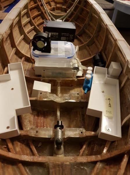

Próby wodne pokażą jak będzie. Waga czterech baterii LiPo to 1,55 kg, a silnika z przekładnią 0,8 kg. Do ostatecznego wyważenia według moich kalkulacji będzie potrzebne dodatkowe 5-7 kg ołowiu, który będzie rozmieszczony tak jak napisałeś przy stępce. Baterie musiałem, tak umieścić, aby mieć dostęp i miejsce na pozostałe elementy wyposażenia, a będzie ich jeszcze sporo. Do ich zasilenia będzie użyty akumulator 3.4Ah 12V o wadze 2 kg, który będzie w przegrodzie bliżej dziobu. -

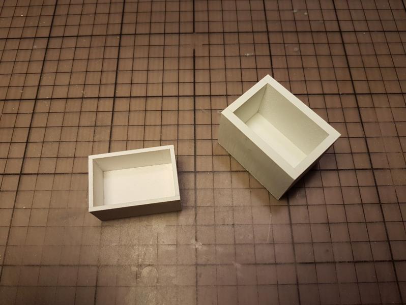

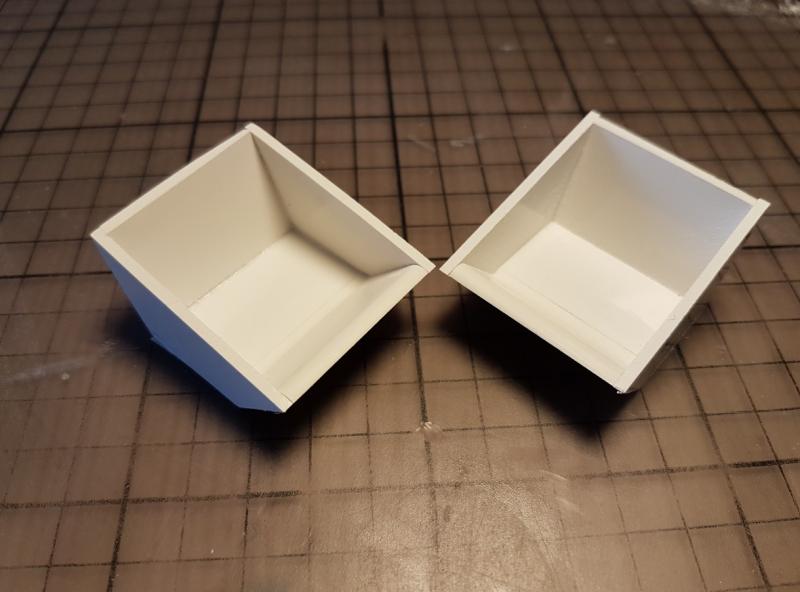

W przerwie zrobiłem elementy wykończeniowe do nadajnika. Po wyschnięciu "szybkoschnącej" farby wkleję je na miejsce i wtedy pokaże to na zdjęciu. Czas na pojemniki na baterie: -
