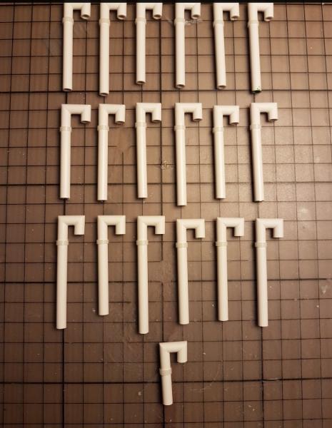

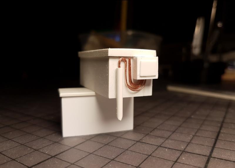

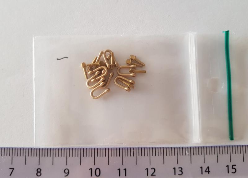

nie ma innej drogi i ta szakla https://www.modelbouwshopnederland.nl/a-45991254/d-sluitingen/harpsluiting-090-085h-3/ krętlików niestety nie ma. odpowietrzenia wykonane z rurki 5 mm i pierścień z rurki 7 mm malowanie będzie po wykonaniu dużej większości elementów i jak będę miał farby -

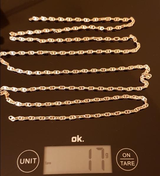

Łańcuchy zobacz tutaj; https://www.modelbouwshopnederland.nl/search/?search=ankerketting tu też możesz zamówić łańcuch i kotwice wtedy będzie jedna wysyłka. jak coś to pisz na djaworski@op.pl -

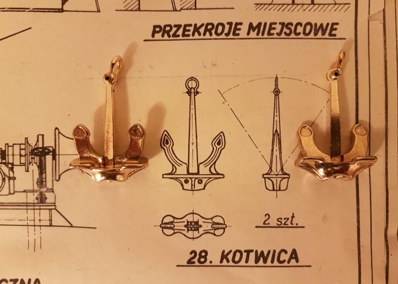

tu kupowałem: http://www.quartel.nl/webshop/productbrowser.php?keyword=anker tyle, że trzeba być ostrożnym bo oni mierzą długość kotwicy razem z szaklą, więc w moim przypadku musiała być wymiana bo w pierwszej dostawie były za małe. -

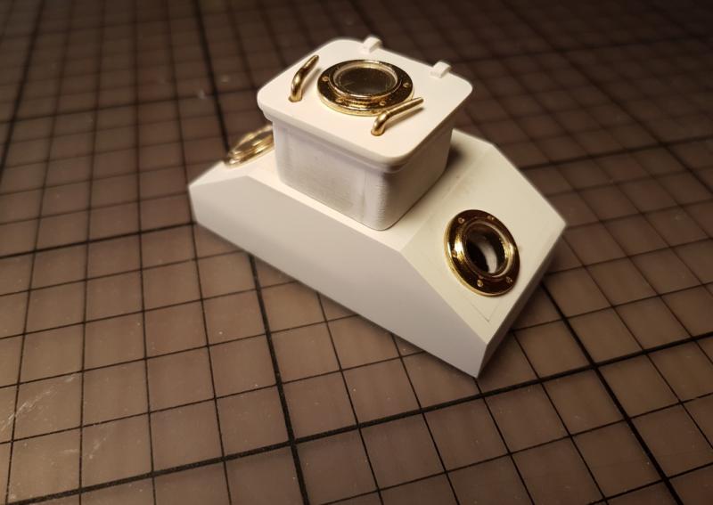

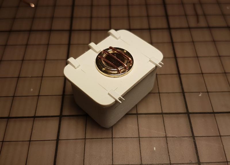

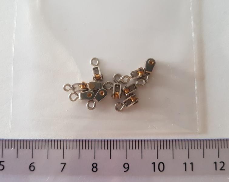

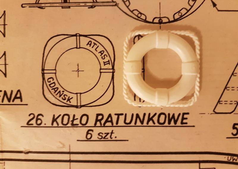

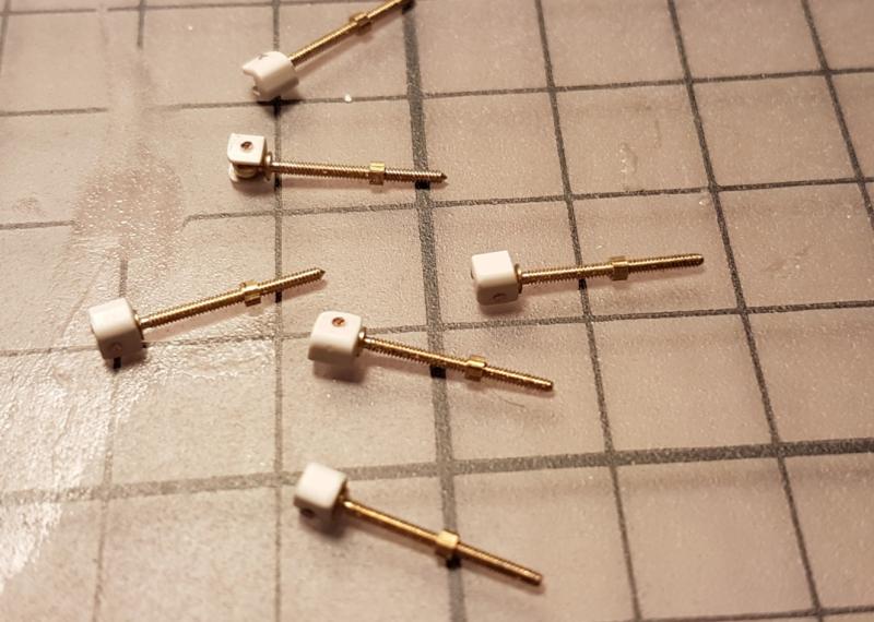

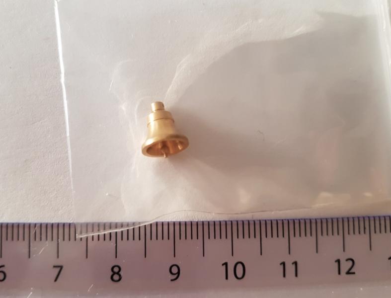

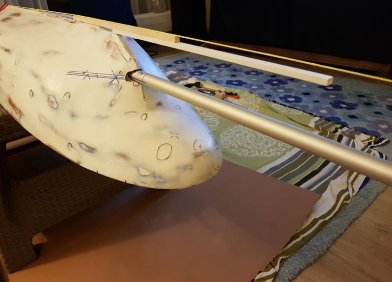

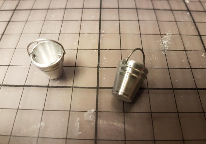

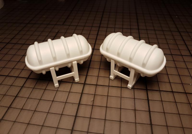

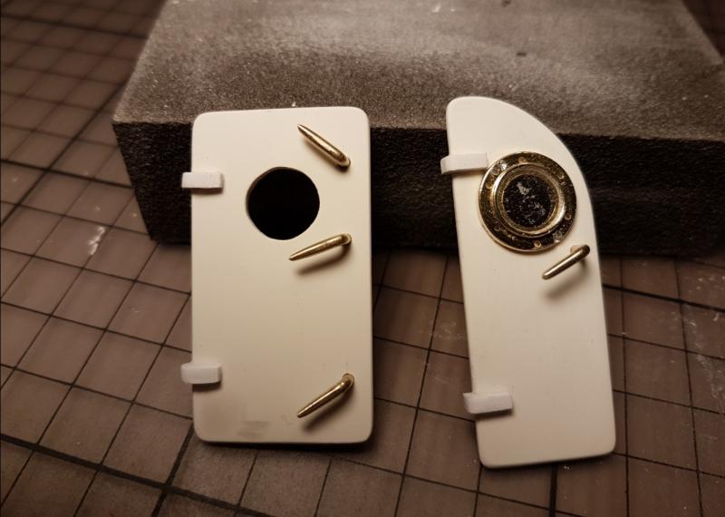

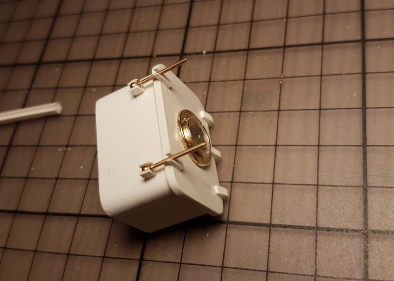

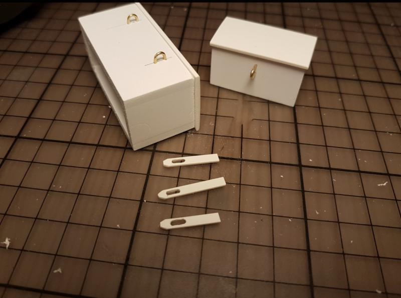

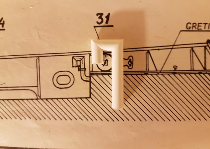

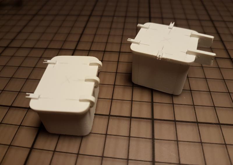

Kolejne elementy Drzwi do pomieszczenia CO2 Elementy pokładowe i ich zamknięcia Pojemnik na akumulatory Odpowietrzenia pokładowe - potrzebnych 17 sztuk KAdłub z wyciętymi wręgami. Oj nie było łatwo. Kotwice Koła ratunkowe Ustalanie pochwy dla wału śrubowego. Ściągacz do mocowania odbijacza dziobowego i rufowego Wiadra Szakle Dzwon Bloczki Koło sterowe -

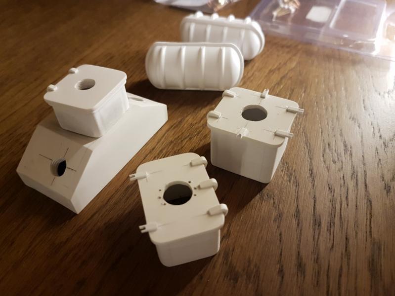

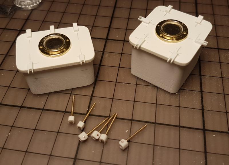

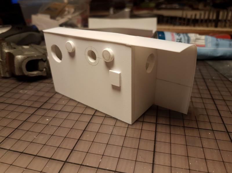

Kilka zdjęć elementów pokładu w trakcie budowy. Materiał PCV twarde i miękki. Bulaje i tratwy zakupione. -

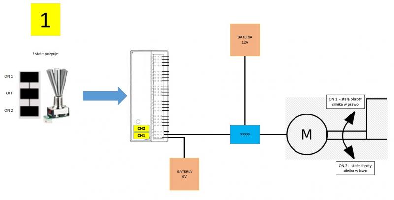

Powyższe schematy są stworzone do rozważań teoretycznych. Stałe obroty silnika będą np, do napędu windy kotwicznej, kabestanu, obrotu armatki, szperacza, itp. W tym przypadku zastosuję regulator dwukierunkowy. Silnik z przekładnią ma na wyjściu 30 obrotów, więc regulacja nie jest potrzebna. Zmienne obroty do napędu pomp wodnych i podzespołów wytwornicy dymu. Te regulatory będą jednokierunkowe. Ten led świeci dookoła. http://www.quartel.nl/webshop/productdetails.php?id=RO1673 Poniźej elementy jakie planuję zastosować: -

Zastosuję: 1 - regulator obrotów nawrotny 2 - regulator obrotów nawrotny 3 - Carson switch 2CH lub 4CH 4 - Carson switch 2CH lub 4CH -

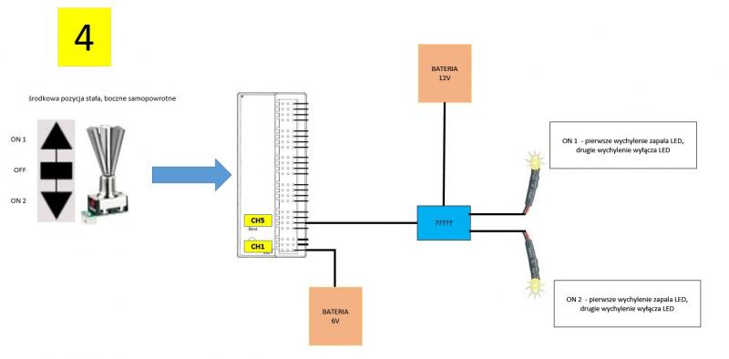

Aktualnie nie mam możliwości zająć się budową fizyczną modelu, ale to nie znaczy, że można nic nie robić. Zabrałem się za najtrudniejszy dla mnie element - podłączenia elektryczne. Poniżej załączam kilka schematów i nie wiem co odpowiedniego wstawić w miejsce ?????. Silniki to małej mocy mikro silniczki, do napędu radaru, kabestanu itp. Bardzo proszę o pomoc i z góry dziękuje. Wcześniej zaproponowany OPTO SP 06 spełni swoją rolę, ale nie wiem czy też w tym przypadku gdy, ma być realizowane przez jeden kanał, ale przełącznik jest trzy pozycyjny. -

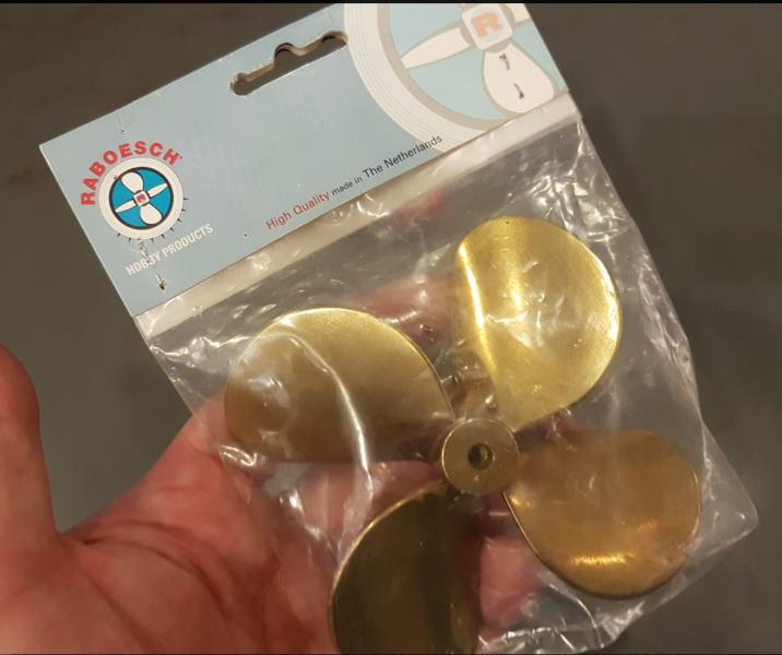

Podszlufuję i będzie dobrze . Nie bawiłem się w luty, jako, że będzie to i tak niewidoczne. Rurka weszła tak pasownie, że nawet klej nie był potrzebny. Mała wskazówka. Firma RABOESCH nazywa śruby odwrotnie - lewa to kiedyś prawa, a prawa to kiedyś lewa, mimo, że w ofercie sklepu jest wszystko poprawnie. Stąd po zamówieniu prawej otrzymałem lewą (zdjęcie poniżej). Problemem jest, że nawet śruba prawa ma prawy gwint zamiast lewego. Będę musiał zamocować na klej do gwintów, aby śruby nie zgubić. Może być potem tylko trudno rozmontować. -

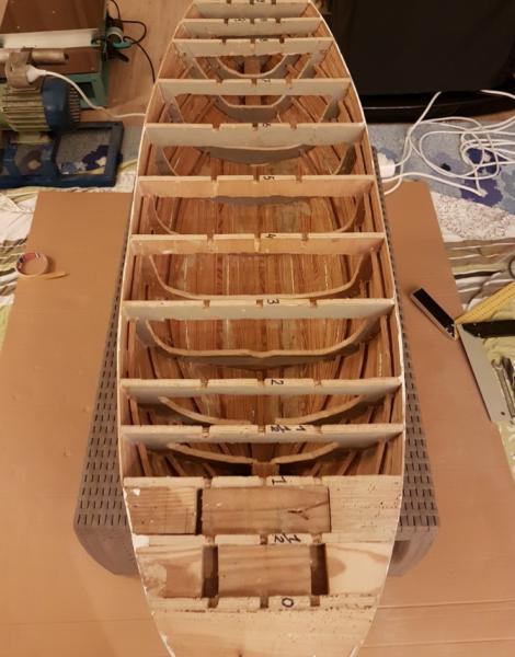

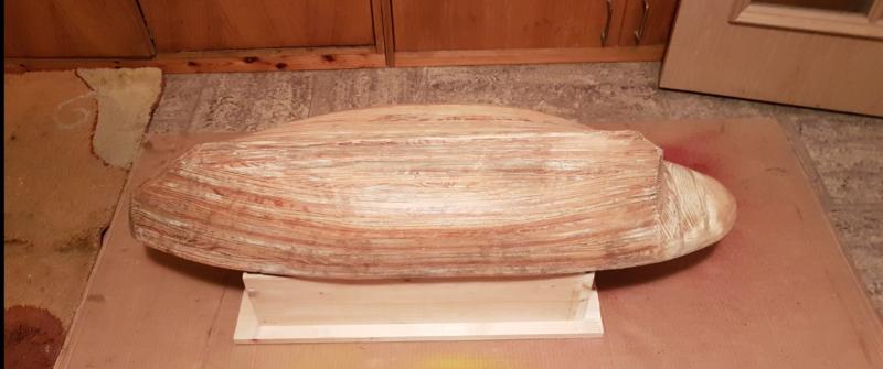

Model zainsporował mnie w dniu ukazania się planów modelarskich Nr 76. Dla mnie do dziś po prostu piękny projekt kadłuba i nadbudówki. Jako nastolatek zacząłem planować i .... rozpocząłem jego budowę. Niestety szybko priorytetem stały się inne czynności i obowiązki. Teraz, po latach postanowiłem wrócić do budowy, choć czasu wcale nie mam więcej. Planuję zbudować model zdalnie sterowany. Nie spodziewam się, że będzie to idealna redukcja, ale coś mocno zbliżonego. Chodzi dla mnie głównie o miłe spędzenie części wolnego czasu. Model ma mieć dużo elementów zdalnie sterowanych. A jak wyjdzie okaże się z czasem. Dużo czerpię z blogu Pana Cezarego, który zbudował bardzo piękny model, tak, że jestem pod wrażeniem. Dobry wzór do naśladowania . Czasami coś wrzucę na forum, aby podzielić się tym co już zbudowałem. Czasami o coś zapytam i może znajdę wsparcie. Na pewno będę potrzebował kogoś do rozrysowania instalacji elektrycznej, bo sam nie dam rady. Poprzedni model budowałem 40 lat (może w nowym wątku się podzielę, ale to inna bajka), więc i tym razem nie liczcie na szybkie ukończenie i częste relacje. Poniżej na zdjęciach: 1. Plany Modelarskie z 1976 roku 2. Kondycja kadłuba listewkowego opartego na wręgach po 40 latach - całkiem nieźle się zachował biorąc pod uwagę, że przeleżał w piwnicy i nikt o niego nie dbał. Nawet się nie zwichrował. Może trochę kornikom zasmakował. Potrzeba jeszcze powycinać wręgi i wyżłobić rufę. 3. Kadłub po nałożeniu kolejnej warstwy szpachli epoksydowej Bosman 1 i w trakcie przygotowania do laminowania 4. Wał napędowy 6 mm ze śrubą Raboesch M5 120 mm (powinna być 124 mm) i sprzęgłem JUMBO 6 mm, schemat i po zbudowaniu. 5. Napęd będzie stanowił silnik TYTAN 775 od Traxxas Summit 1:10 i przekładnia od Traxxas e-revo 1:10. Gdy obroty śruby okażą się niewłaściwe zmienię przełożenie poprzez założenie innej pary kół zębatych. Teraz są 18T i 65T. Póki co nie sprawdzałem jakie są obroty. Mocy nie powinno zabraknąć. 6. Zasilanie 2 pary 2 x LiPo 7,4V 7600 mAh poprzez regulator obrotów Traxxas EVX-2. Pozostałe odbiory będą zasilane z oddzielnego akumulatora żelowego 12V małej pojemności. 6. Aparatura CARSON 14CH, ale może w przyszłości ulegnie zmianie na FUTABA FX z racji na większą liczbę dostępnych kanałów Mam również skompletowaną większość wyposażenia elektrycznego i materiałów. Więc do dzieła Detale skompletuję głównie w necie. Zdjęcia ciąg dalszy. -

Witaj Ryszad. Model twoj jest bardzo piekny. prawie codziennie gladam zdjecia i podziwiam. Szkoda, ze tak male tylko sa dostepne w necie . Naprawde jestem pod wrazeniem. Model ten chodzi za mna od czasu ukazania sie wlasnie tych planow. Wtedy wlasnie kupilem je w kiosku. Bylo to w 1976 roku. Sylwetka kadluba i ksztalt nadbodowki jest dla nmie bardzo ladny i stad ochota na jego budowe. Nie jestem takim profesjonalista jak Ty, ale cos tam w wolnych chwilach dlubie. Poki co zbieram materialy do budowy. Musze miec wyobrazenie o calosci, aby ruszyc z budowa. Jako, ze nie zawsze moge dlubac przy kadlubie i reszcie (praca na to nie pozwala) to w pozostalych chwilach robie to co moge. Teraz moge jedynie przygotowac sie teoretycznie i kompletowac elementy. Srube wlasnie odbieram w ta sobote w sklepie. Bedzie podobnie jak twoja firmy Raboesch 120 mm, prawa - nikt inny chyba takich nie produukuje. O dziwo poprzednio kupilem prawa, a w opakowaniu byla lewa. wiec zwrocilem i teraz ma byc wlasciwa. powiedzieli mi w sklepie, ze od dwoch lat Raboesch srube kiedys prawa teraz nazywa lewa i odwrotnie - stad pomylka i wychodzi, ze wszyscy sie myla przez odwrotne nazwnictwo. Mam silnik z przekladnia, serwo steru, sterowanie oraz aparature - Carson - tania i ma 14 kanalow. Futaby sa za drogie na taki model. Do tego modelu w zupelnosci wystarczy. Komponuje wlasnie elementy elektryczne, i z tym idzie mi najtrudniej, bo nie mam o tym pojecia. Projekt walu sruby juz wykonalem - czekam na reszte elementow i do tokarza. Wykonany na lozyskach i simeringi jako uszczelnienia. Planuje zrobic sterowane radiem: windy kotwiczne lewa i prawa kabestan radar oswietlenie nadbodowki i swatel nawigacyjnych sikawka obrot i ruch gora dol wraz z pompa wody ze zmiennym wydatkiem - teoretycznie mam juz ten element rozpracowany jak wykonac. wytwornica dymu - jest na rynku gotowa, ale z twoja pomoca chyba uda mi sie zbudowac wlasciwa. Bedzie i lepiej i taniej, bo urzadzenie nie jest skomplikowane. Gliceryna 85 % daje bialy dym. Moze juz wiadomo jak zrobic siwy. Chodzi mi o rozwiazanie zasilania elektrycznego i jak wyglada uklad oporowy. Uzyc drutu wolframowego - jaki dlugi i jakiej srednicy? Modul do pyrkania dymu tez mam juz rozpracowany, aby nie wylatywal laminarnie i zalezny od obrotow silnika napedowego. generator dzwieku - chyba tylko jeden dobry jest na rynku jaki udalo mi sie znalezc, ale cena troche stopuje. Ale jak calosc sie rozlozy w czasie to chyba sie zdecyduje silniki do napedu elementow dodatkowych juz mam wybrane, a jest ich jak widac wiele Kadlub listwkowy na wregach jest gotowy i pora na laminowanie. Elementy nadbudowki czekaja na rozrysowanie i pojda do wyciecia. wiec cos tam sie rusza Nie jestem typem wyscigowca i mysle, ze przy moim oblozeniu praca zawodowa wykoananie modelu zajmie mi kilka lat. Ale chyba na tym polega przyjemnosc )))). Dla mnie wazne jest ze zaczalem i ze bede go robil niz samo ukonczenie. Wtedy mam najwieksza przyjemnosc. Jak to sie mowi - gonic, a nie zlapac kroliczka. Pozdrawiam. -
