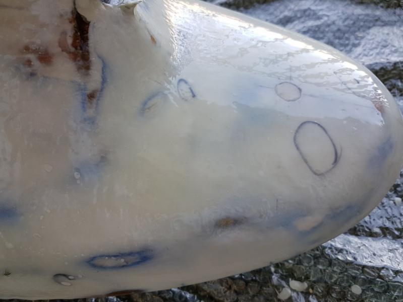

JADAR62 odpowiedział(a) na JADAR62 temat w Statki , okręty, okręty podwodne , żaglowce
Jak szpachla nie wyschła to poprzednią zdzieram do czystej powierzchni. Problemy się rozpoczęły, gdy otworzyłem nowy zestaw szpachli - może tu jest przyczyna. Ale poczekam jeszcze do jutra rano na efekt kolejnej próby. Używam PCV twarde i miękkie. Płyty i różnego rodzaju kształtowniki (O, L, I) różnych rozmiarów. Miękkie PCV jest łatwiejsze w obróbce, ale się słabo poleruje. Trzeba położyć szpachlę, albo podkład, aby było świecące i bez włosków. Paznokciem łatwo zarysować. Stąd mało używam. Polery duże: -
Szpachla na kadłubie dalej schnie - już trzeci raz , ech nie wiem co się dzieje. Ni nic jutro się okaże. Więc, ciąg dalszy detali: -

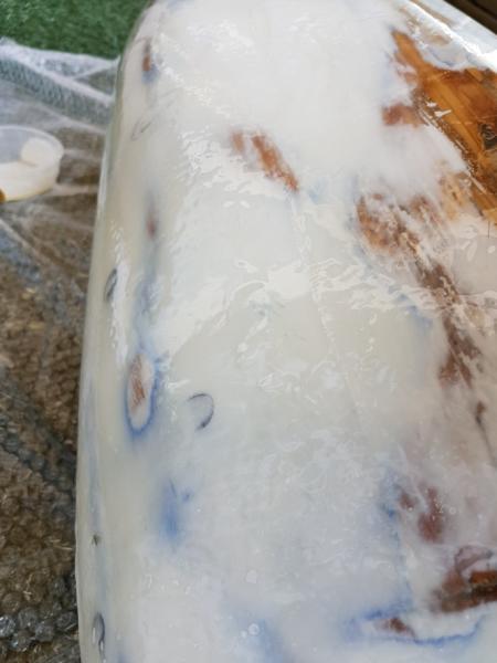

Dzień z efektem wstecznym. Szpachla, którą nałożyłem przy wale, nie stwardniała. Rozrabiałem zbyt małą ilość jak na moją wagę kuchenną i widać proporcje dobrałem niewłaściwe. Trzeba były zdjąć i nałożyć ponownie. Jutro się okaże. -

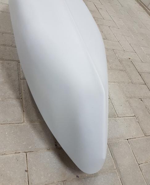

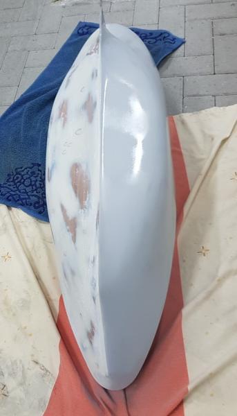

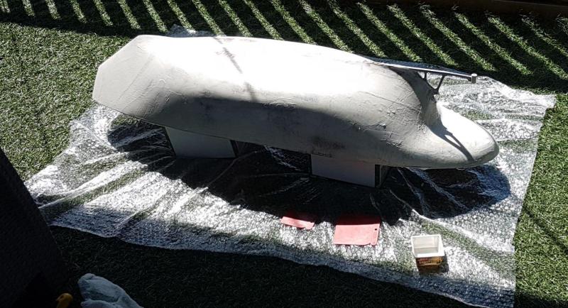

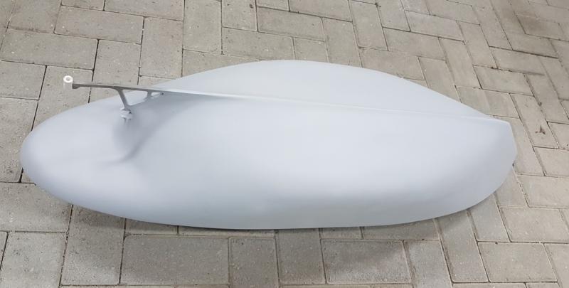

Położenie szpachli na żywicę mocno skróciło czas szlifowania. Po położeniu podkładu wyszło całkiem nieźle. Efekt oceńcie sami. Teraz kolej na osadzenie pochwy steru, wału śrubowego, stępek przechyłowych oraz wycięcie wnęk na kotwice. -

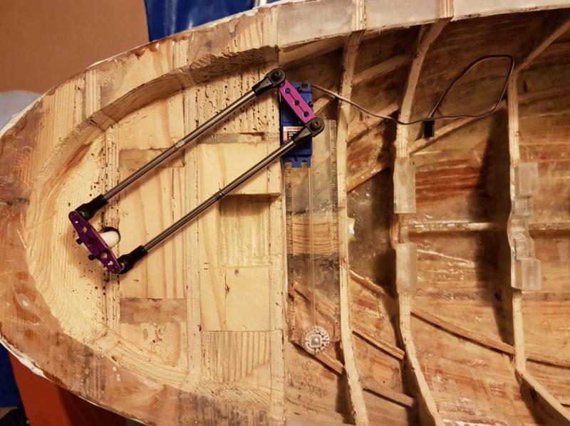

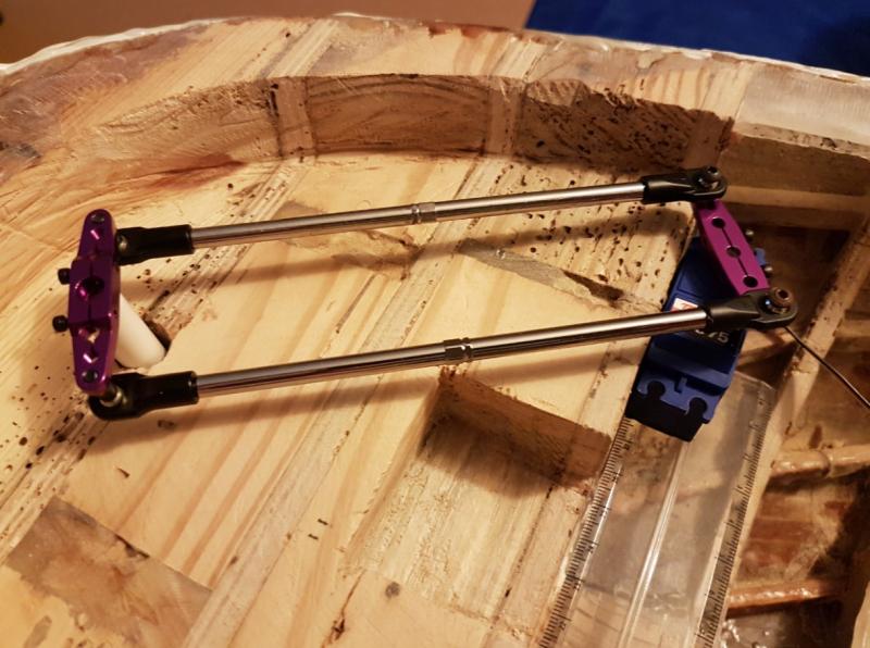

W końcu doszły orczyki i od razu przymiarka do steru: Mam nadzieję, że serwo Traxxas 2075 podoła zadaniu. -

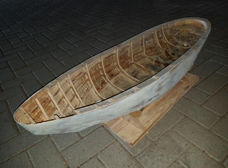

Uzywam szpachli epoksydowej BOSMAN1. Co do kolejnosci - to faktycznie jak sie robi kadlub w formie to nie trzeba nic szlifowac i jest ladny i gladki po wylozeniu zywica. Ale ja niestety mam kadlub listewkowy, ktory pokrywam laminatem. I wtedy laminat nie polozy sie rowno, ani nie wyjdzie gladki. Szlifowanie laminatu jest trudne, bo jest on twardy, stad, aby zaoszczedzic sobie pracy przed szlifowaniem wypelnilem nierownosci szpachla. Proces szlifowania i szpachlowania bede musial teraz powtorzyc kilka razy, az do uzyskania wymaganej gladkosci. A jak wyjdzie sie okaze. -

Kadłub pokryty szpachlą schnie a szperacze się same nie zrobią na tym etapie ich budowę zakończę. Ciąg dalszy, gdy już będzie montaż na miejsce docelowe. Przede mną finałowe szlifowanie kadłuba. -

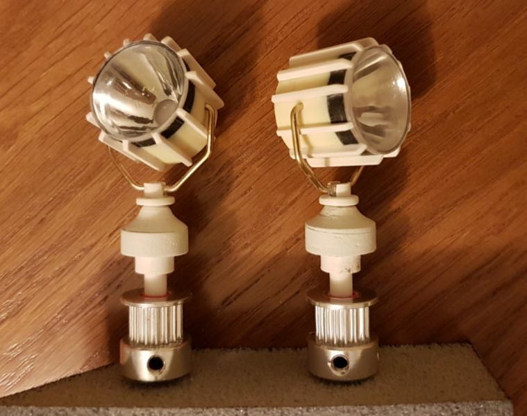

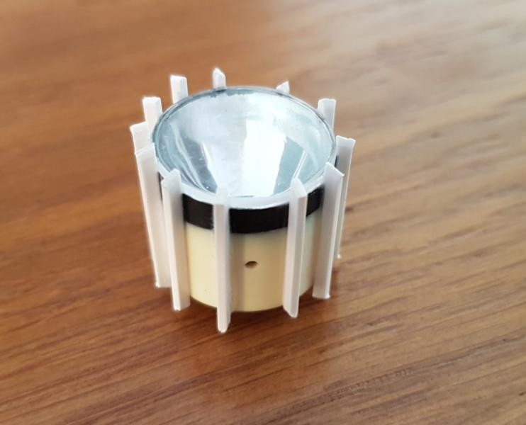

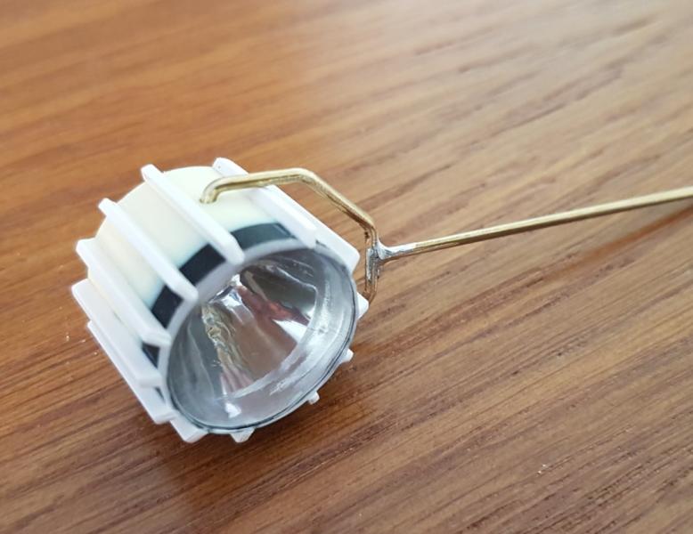

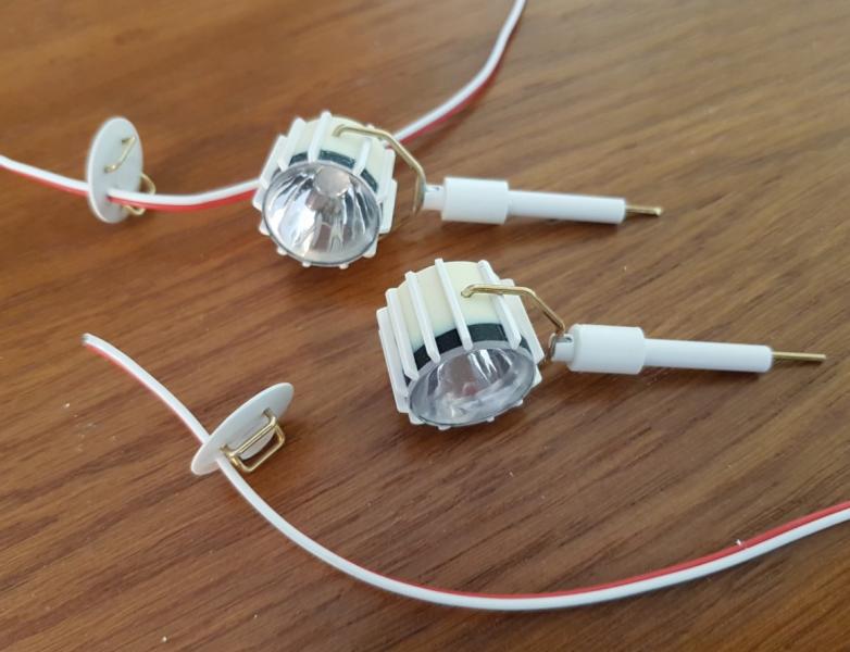

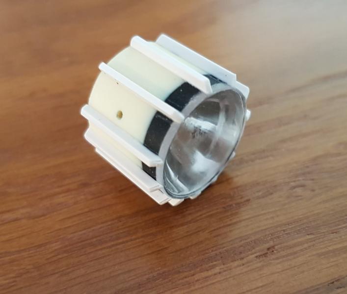

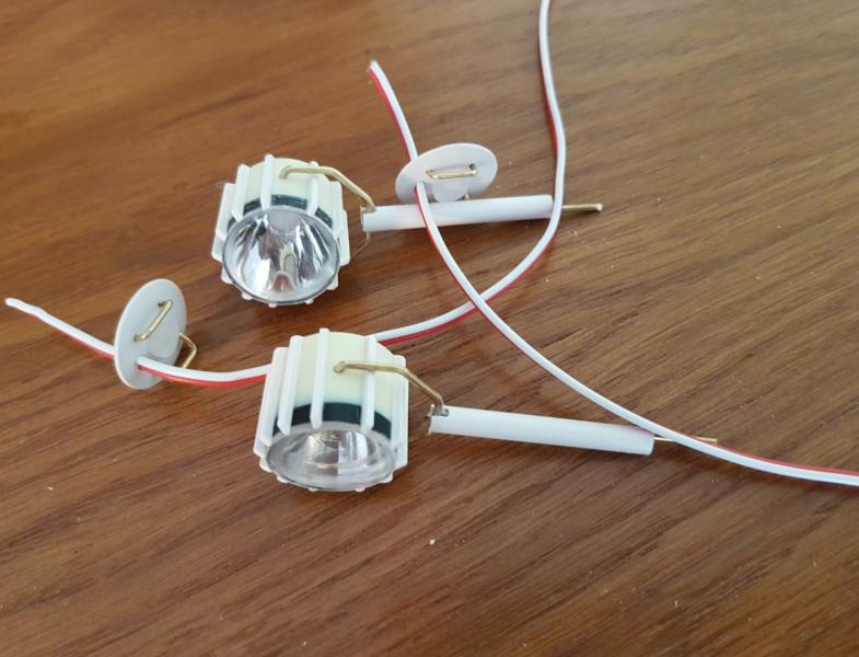

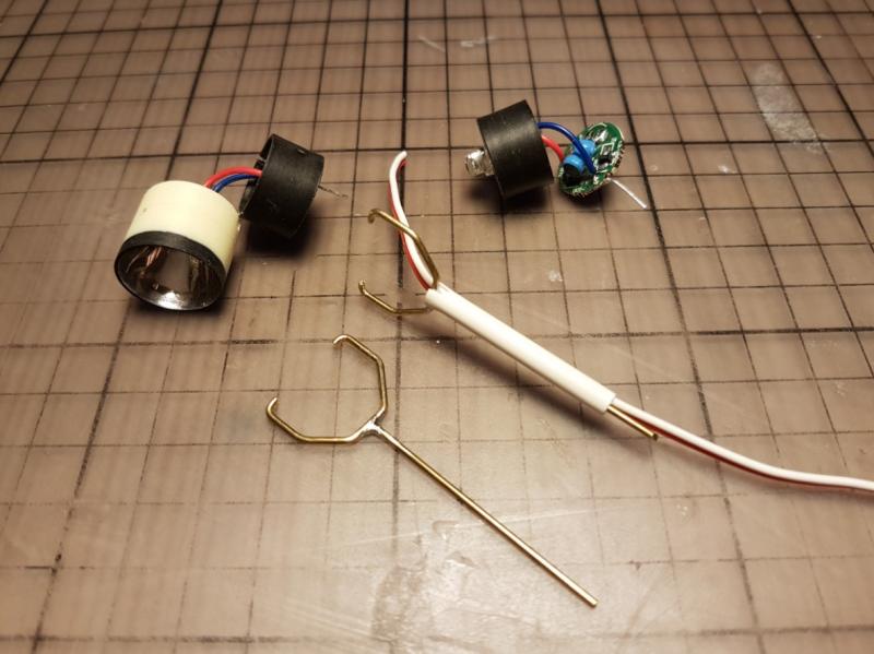

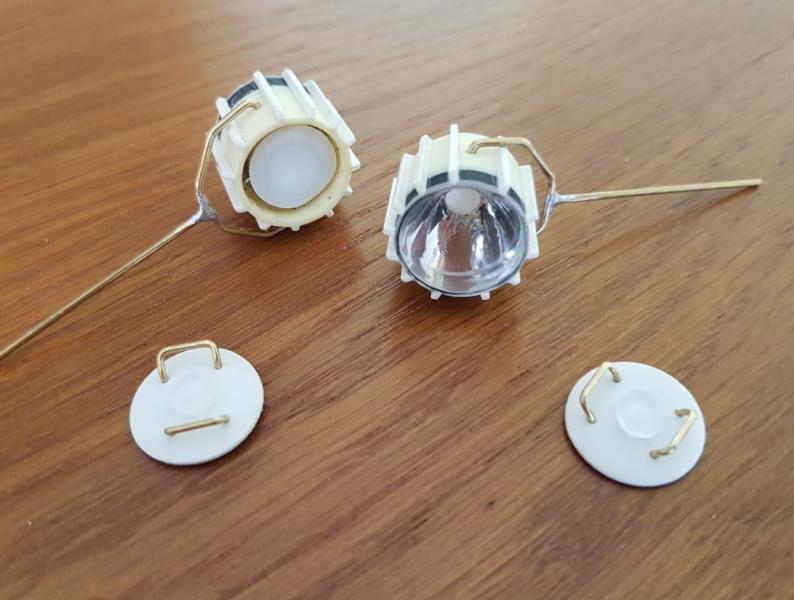

Podczas, gdy na kadłubie utwardza się kolejna warstwa żywicy epoksydowej, wykorzystałem czas na składanie reflektorów. Niestety, jeden odbłyśnik zeszlifowałem za mocno i jutro muszę pojechać do sklepu po kolejną latarkę . Dobrze, że cena to tylko 3,5 euro. Pozostaje jeszcze wykonać mechanizm obrotu, który póki co jest tylko na papierze. Kąt obrotu planuję na 270-330°. -
