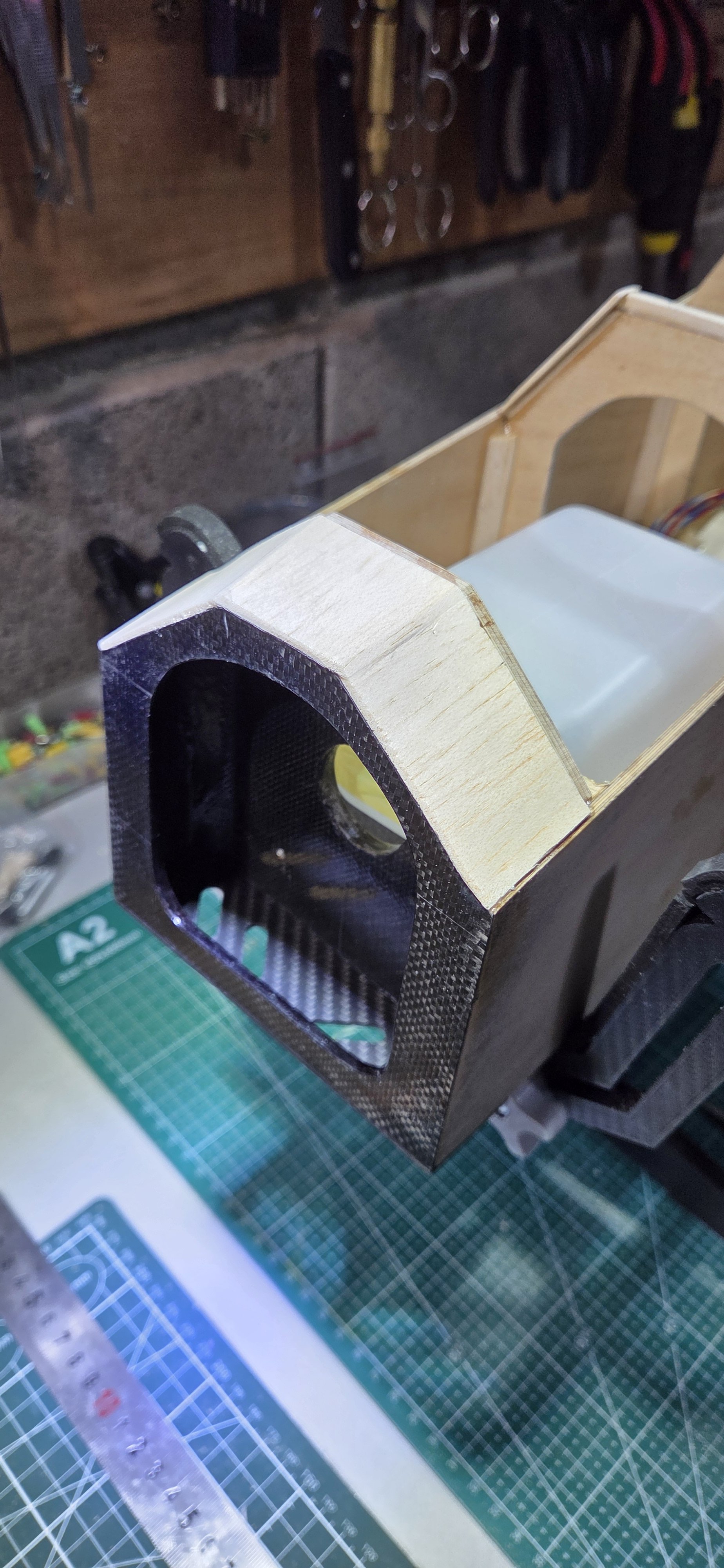

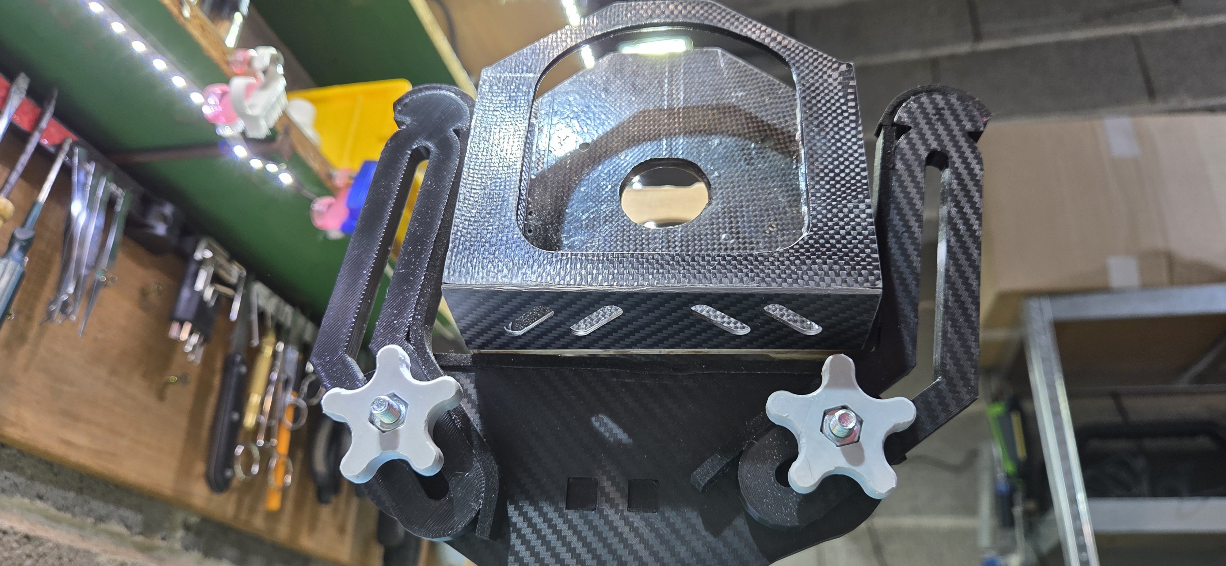

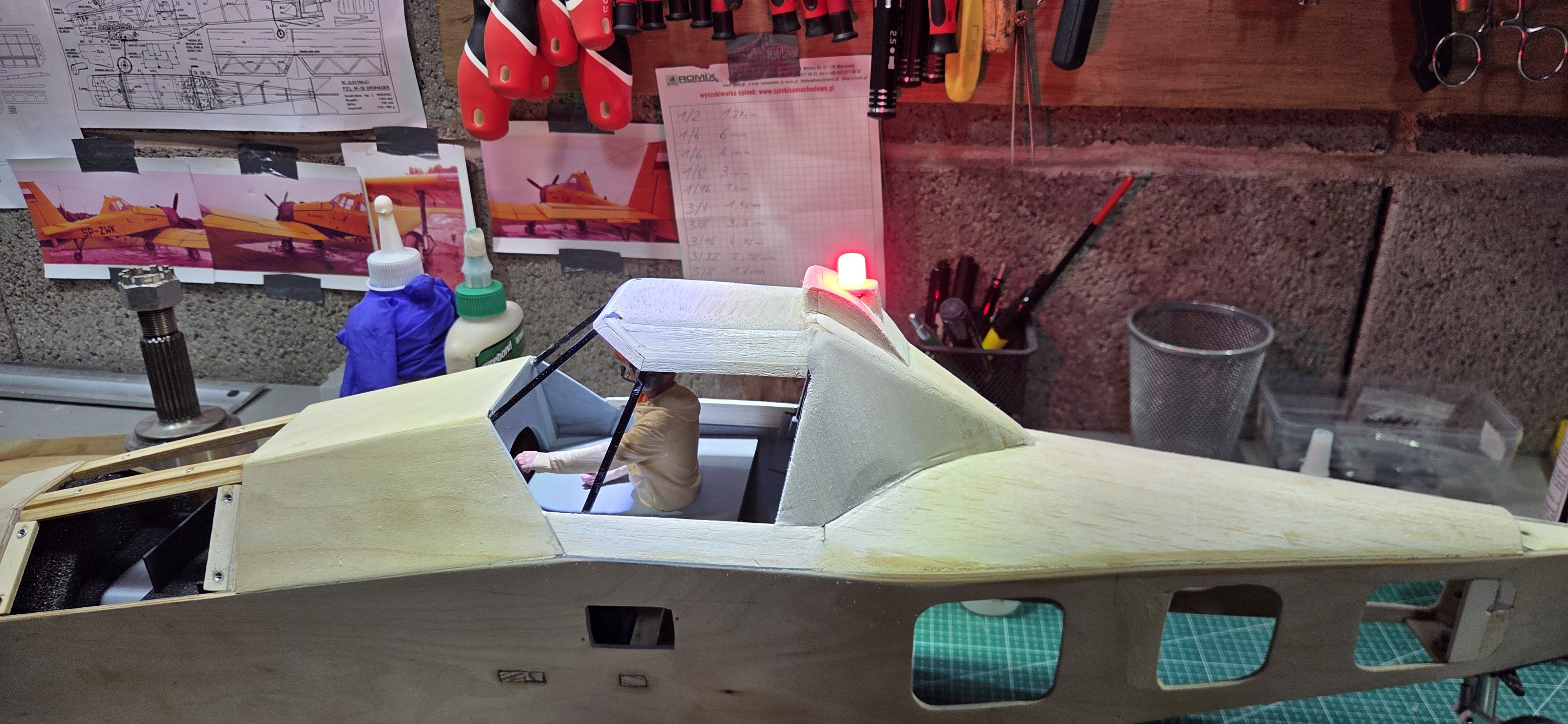

Mały kroczek do przodu... Postanowiłem, że dostęp do osprzętu będzie od spodu kadłuba. Zrobiłem wsporniki z nakrętkami i pokrycie z przodu z "węgla" 1,5mm, z tyłu sklejka 1,5mm.
Relacja z budowy NOWEGO modelu 3D , MX. K.S 67"

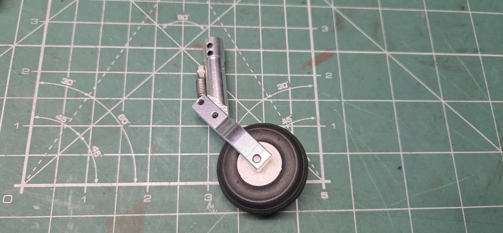

Prace przy kadłubie zaczynam od tyłu, żeby mieć większą możliwość utrzymania środka ciężkości. Goleń tylna dotarła, teraz muszę zrobić podkładki ślizgowe i tulejkę z teflonu do montażu goleni, następnie do zrobienia będzie orczyk do do skrętnego tylnego koła. Tak jak widać przy samym modelu na razie nic nie robię😉
