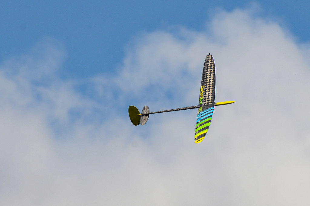

    Szczęście się przydaje. Crash testy są dobre do ewolucji konstrukcji ale nikomu tego nie życzę Mój Albatros Strong zawitał na Warszawską łąkę żeby pokazać się nowemu nabywcy modelu Marcinowi i naszemu koledze Czarkowi. Laty jak i modele były ciężkie ale najważniejsze były rozmowy i nauka z latania w bardzo zmiennych warunkach. Było trochę wysokości były również dalekie spacery po model, masa modelu do lotu 275g to było zdecydowanie za mało na tak szalone warunki. Dla porównania Czarkowy SNIPE 2 ważył około 400g A oto pierwsze zdjęcia Albatrosa w powietrzu

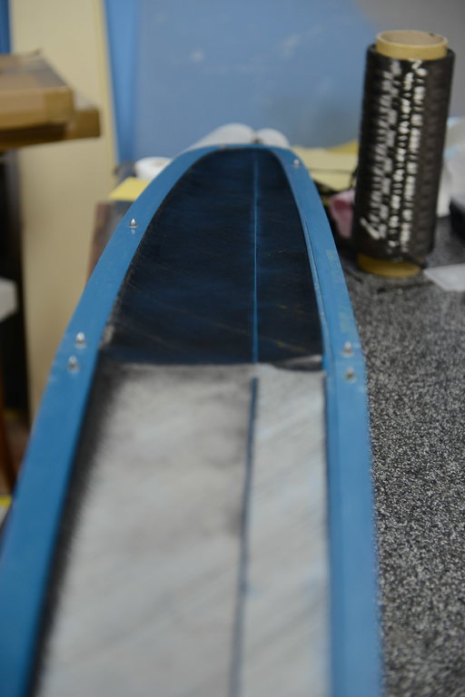

    Nie jestem ekspertem w tym temacie ale wygląda podobnie ale inaczej Tak samemu, dość długo mi zeszło bo uczyłem się jak pracować z tym materiałem. Polerowanie było proste ale tego samego nie mogę powiedzieć o rozdzielaniu. Wymaga specjalnej chemii która jest droga i wymaga bardzo dużo cierpliwości. Były chwile zwątpienia ale udało się

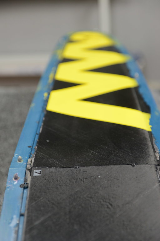

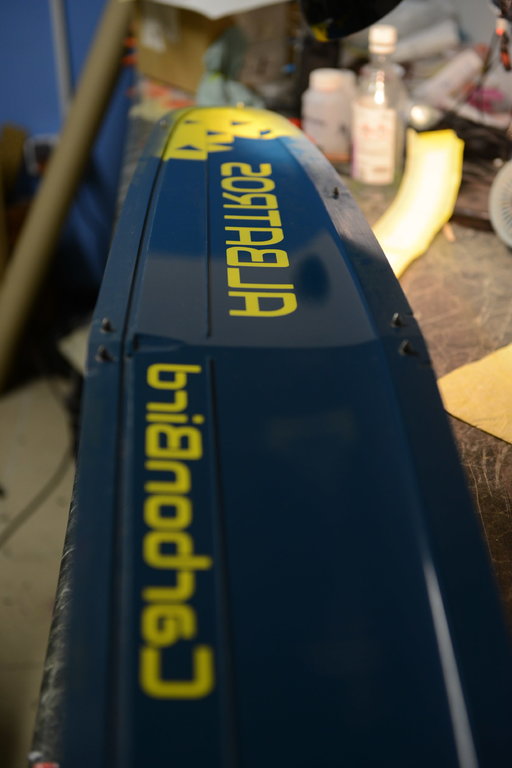

    A tajemnicą to nie jest ale życia też nie ułatwię w tej kwestii Człowiek od frezowani mi polecił materiał bo bardzo nie chciałem żelkotowych (laminowanych) form. Wykonuje super robotę frezując formy jak i rdzenie! A oto prawie gotowe skrzydło Nr.7 - Standard CW30 masa około 95g

    Nie trzeba, forma jest twarda i tylko czasem powstają zarysowania. W miejscu gdzie wbijam ręką śrubokręt to mam przygotowane wcięcia w kształcie klina dzięki temu forma nie cierpi a ja przy użyciu nie wielkiej siły otwieram ją. Materiał jaki użyłem na formy jest super, wymagał dużo prób i które nie zawsze się udawały, na szczęście znalazłem złoty środek Gdyby to była forma z żelkotu itp. to tak, byłbym się takich działań.

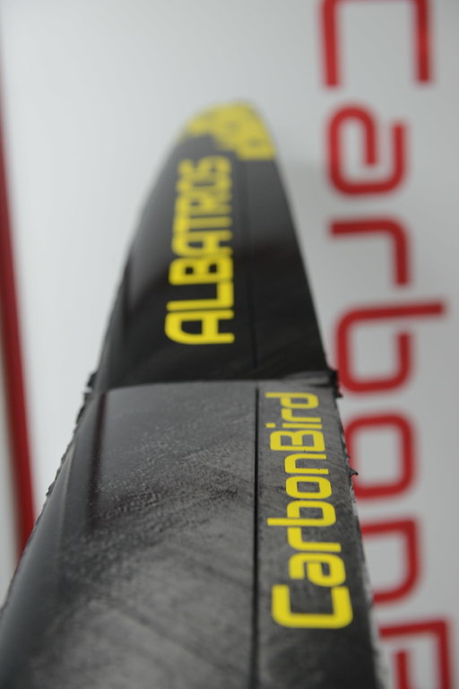

    Nowości: Skrzydło standard - 105g Skrzydło light - 85g Stateczniki - 12g

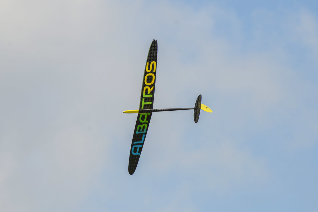

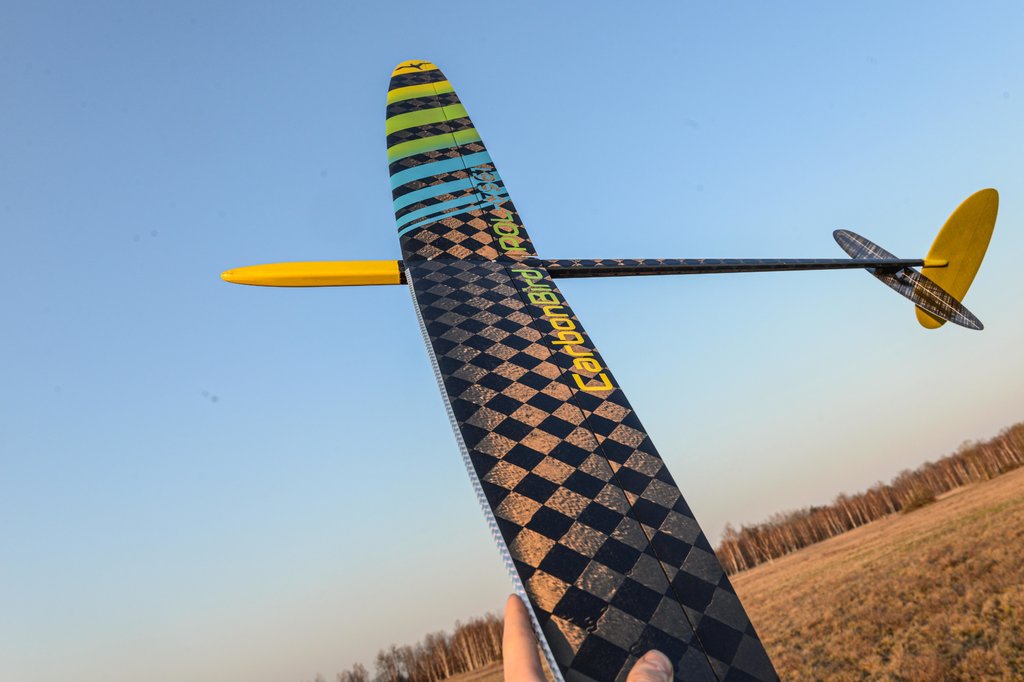

    Pogoda pozwoliła na kilkunastominutowy wypad, zamieszczam jeden z kilku rzutów.
