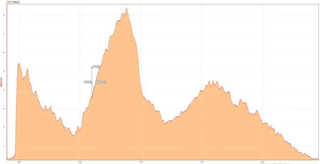

Kiedyś zainteresował mnie ten temat i policzyłem z zapisu Altisa, prędkość wznoszenia w początkowej fazie rzutu.

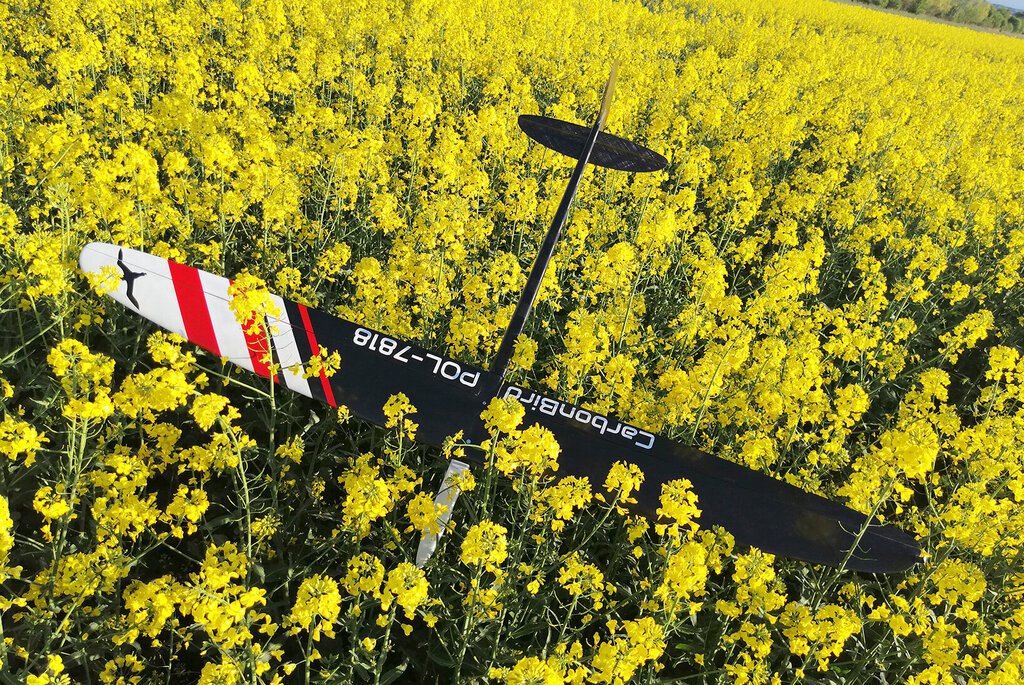

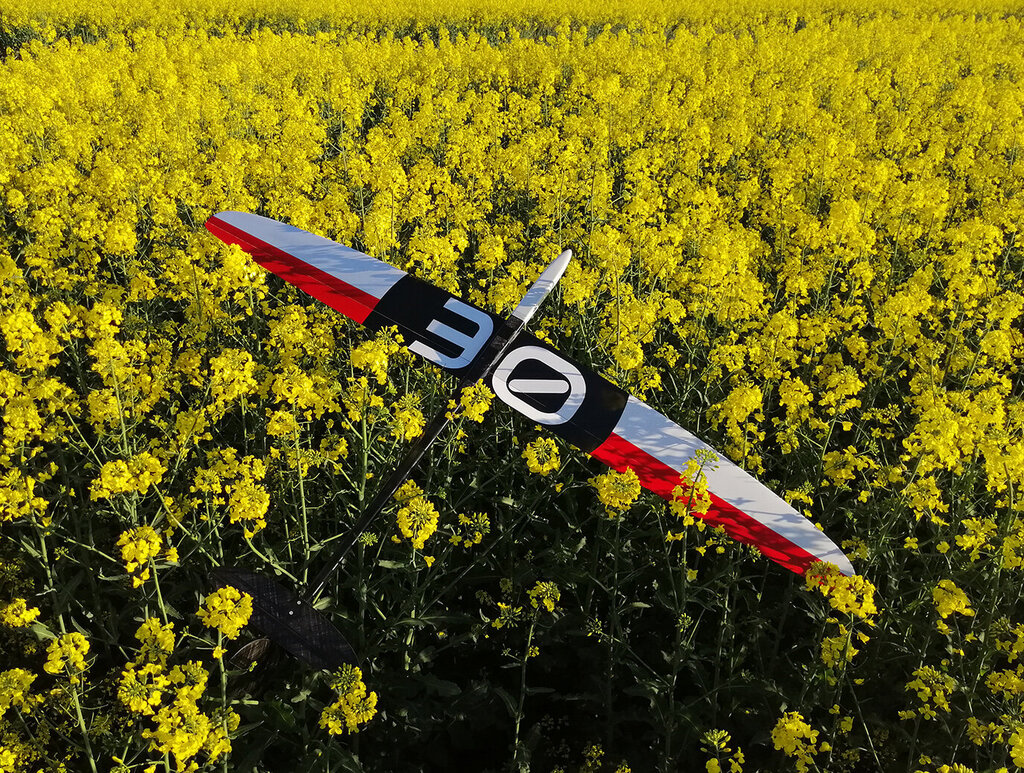

Dziękuję @samolocik za miłe słowa. Ciągle pracujemy nad rozwojem idei jaka kryje się pod nazwą Albatros i to co widać to nie jest nasze ostanie słowo ? @songbird pokazał swój jubileuszowy egzemplarz z numerem 30 przed złożeniem a tak prezentuje się na łonie natury po złożeniu. Moim głównym modelem od kilku miesięcy jest Albatros zbudowany na Carboweave CW30 + wzmocnienia i dodatkowe specjalne warstwy tkaniny od Carboweave. Użycie takich materiałów czynią z niego najsztywniejsze i najlepsze skrzydło jakie wyszło z mojej ręki do tego kolorowe malowanie ułatwiające widoczność modelu w dalekich lotach. Waga skrzydła wynosi około 115g + dźwignie i kołek. Masa startowa wynosi 255g SC-68mm z następującym wyposażeniem: - 4x KST X06 - Optima 6E - Li-Pol Dualsky 2s 150 mAh - Aerobtec Altis nano Podczas większości moich lotów używam balastu 35 i 45g, pozwala mi to zdecydowanie zwiększyć obszar poszukiwania korzystnych warunków i umożliwić powrót pod wiatr. Oczywiście da się zastosować większe balasty lecz nie mam warunków fizycznych do rzucenia tak ciężkim modelem. Regularne latanie na Aeroklubowym lotnisku w Zielonej Górze i pomoc Leszka Małmyga za którą bardzo mu dziękuję ! Przynosi efekty 1)Log z dzisiejszego dnia pokazują treningowe loty w których nie chodzi o robienie dużych przewyższeń ale znalezienie noszeń i po wykręceniu kilkudziesięciu metrów przelot w poszukiwaniu kolejnych noszeń. 2) Log znalezienie noszenia, lądowanie do ręki i rzut. Na koniec kilka zdjęć Albatrosa w powietrzu.

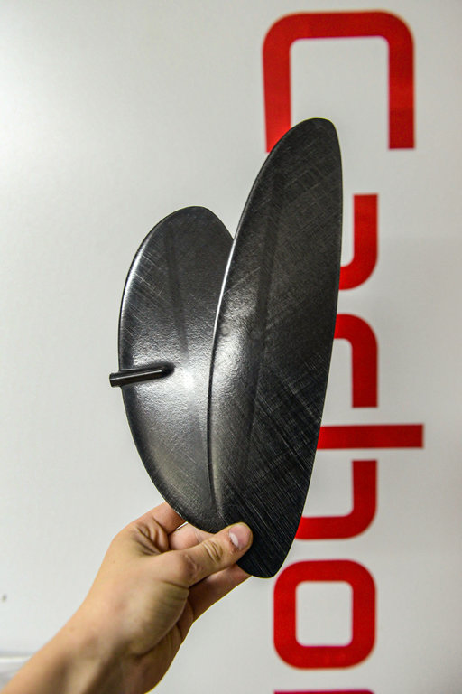

Owszem stateczniki są dostępne i ile bym ich nie zrobił to zawsze mają szybki zbyt. Głównie buduję je z CW11 ze względu na jak najniższą masę ogona. Dostępne są również mocniejsze wersje z CW15 lecz szczerze takich nie używam ponieważ przy uderzeniach czy błędym lądowaniu pękają i tak a ich masa jest o około 10% większa. CW11 5.5-6.5g (1g rozbieżności ponieważ stosuję różne rdzenie)

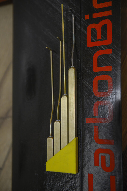

Ja kołki wklejam 8-10mm od nacięcia lotki. Dźwigar jeśli jest płaski to kołek wchodzi pomiędzy poszycie. W moim super lekkim skrzydle dźwigar jest również w rdzeniu wiec kołek jest wklejony niemal rownolegle jak najbliżej. -

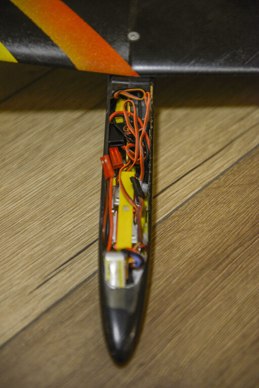

W DLG używam Hitec Optima 6E Mam następujące wyposażenie w kolejności od dzioba: - Pakiet 300mAh + Optima 6E - dwa serwa jedno na drugim KST X08H (ster wysokości i ster kierunku) - dwa Serwa szeregowo KST X08H (lotki) - na serwach leży AltiS Nano

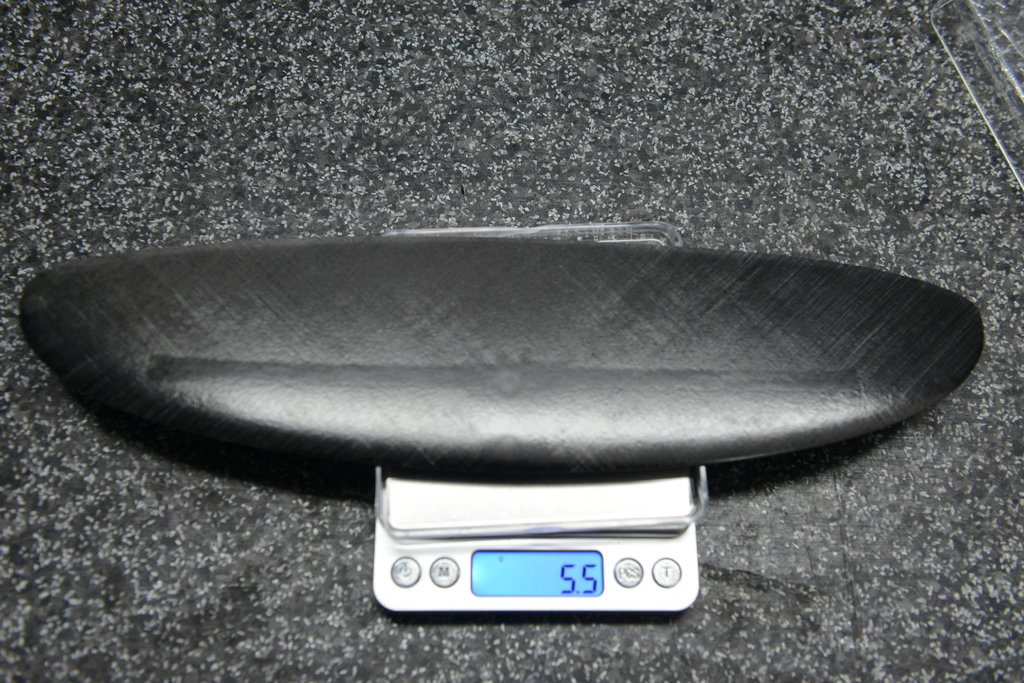

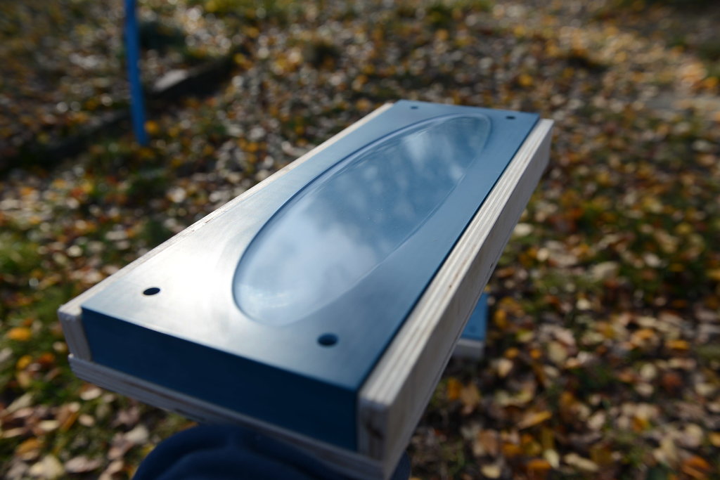

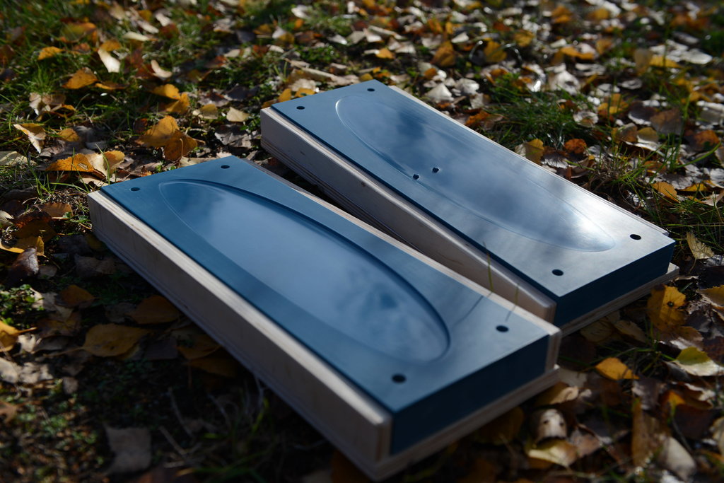

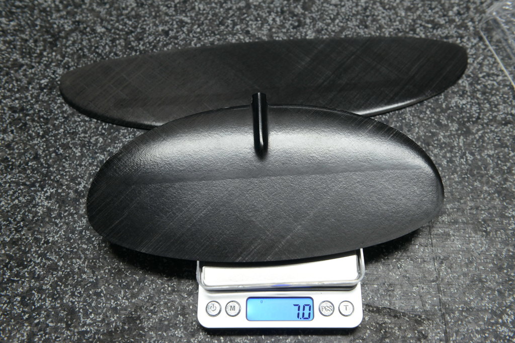

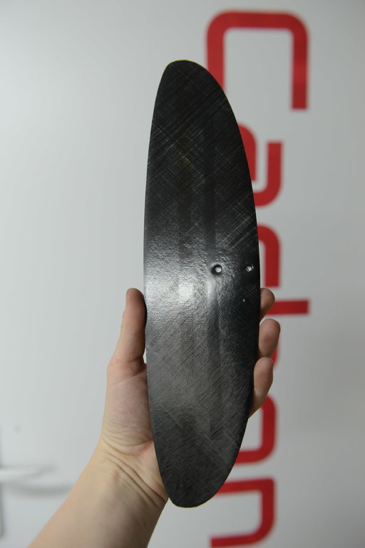

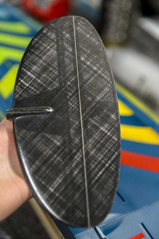

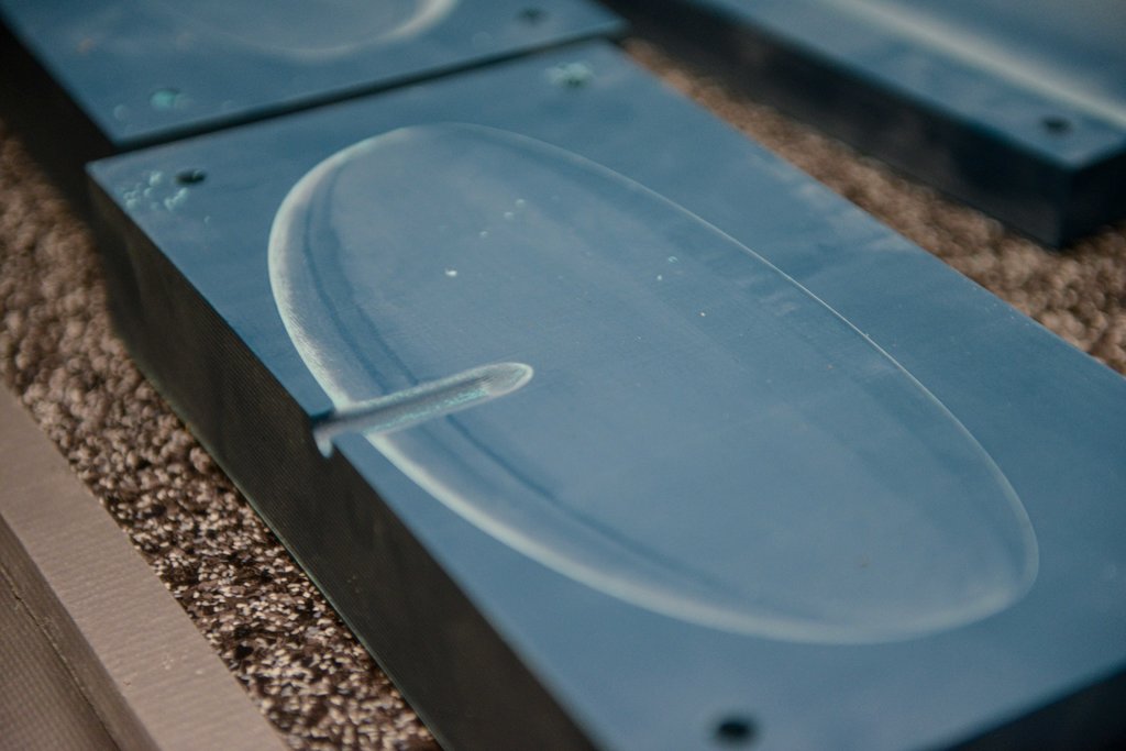

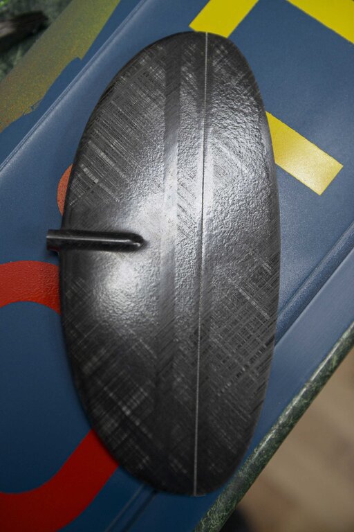

Oj można poprawić są ciężkie ? ciągle nad tym pracuję i w najbliższym tygodniu zapewne poprawię ten niechlubny wynik. - Stateczniki do Albatrosa (Produkcja) Statecznik to jeden z łatwiejszych elementów w produkcji trzeba mieć jedynie formę i frezowane rdzenie. Obecnie Albatros ma stateczniki: - Light - Carboweave CW11 - Standard,Standard+,Strong - CCM ST15 (jedyną zmienną jest dźwigar IMS lub UD ) Waga standardowego zestawu to 11.5-12.5g A oto kilka zdjęć od formy po CNC po wyszlifowane gotowe stateczniki.
