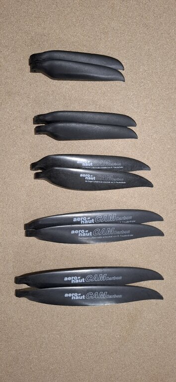

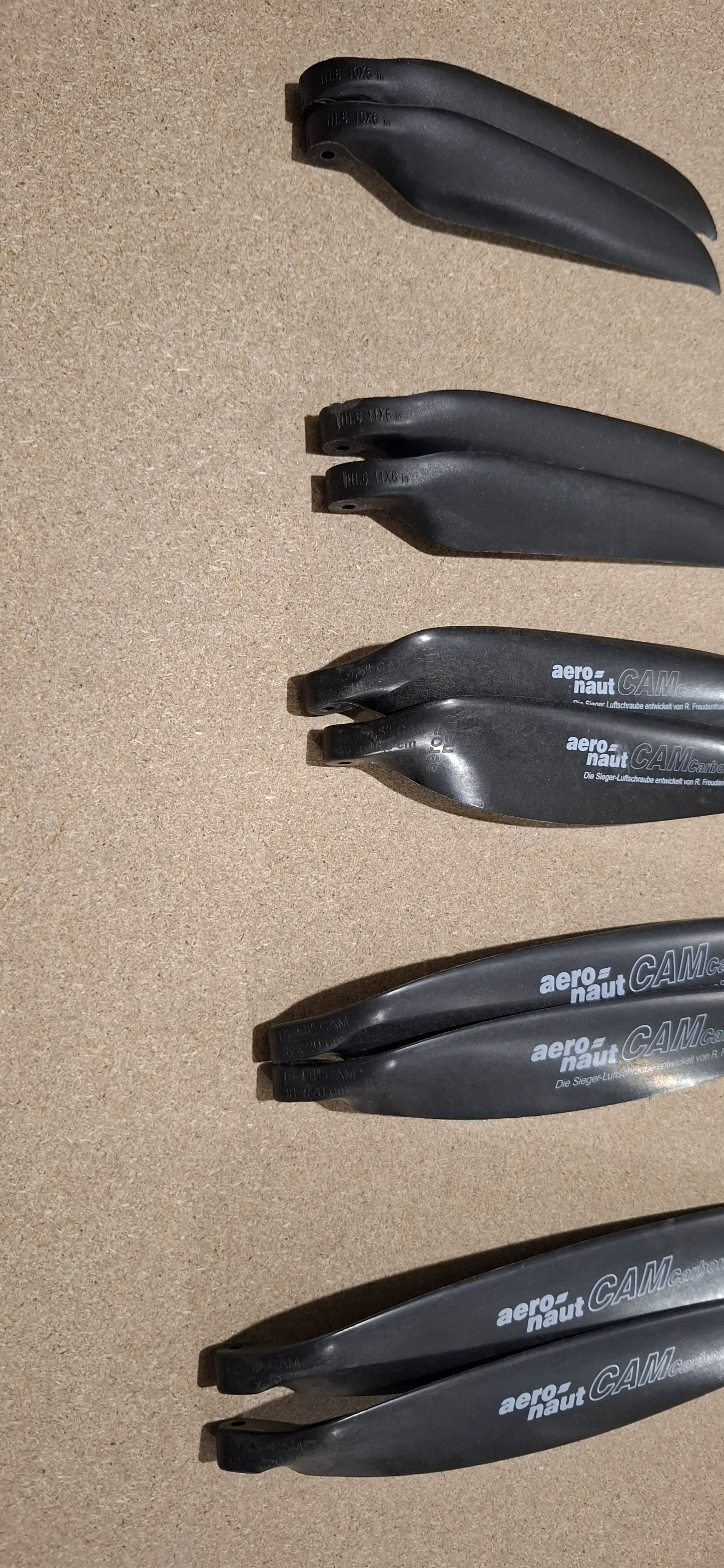

  10. Śmigło zamówiłem u Pana Bieli. Bardzo szybki i jasny kontakt. Zamówienie droga internetowa, czas oczekiwania 2 tygodnie i miałem u siebie. www.smigla.com

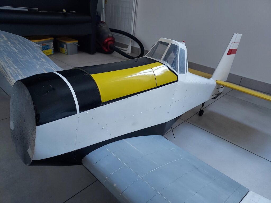

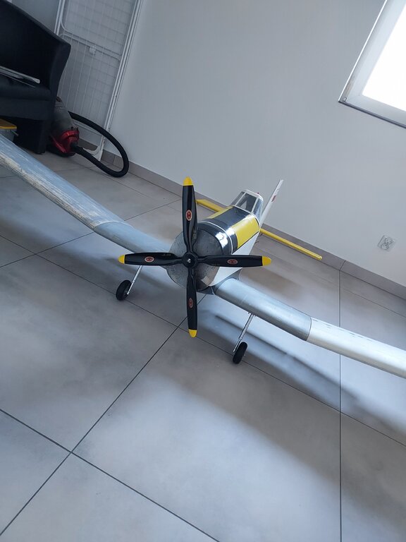

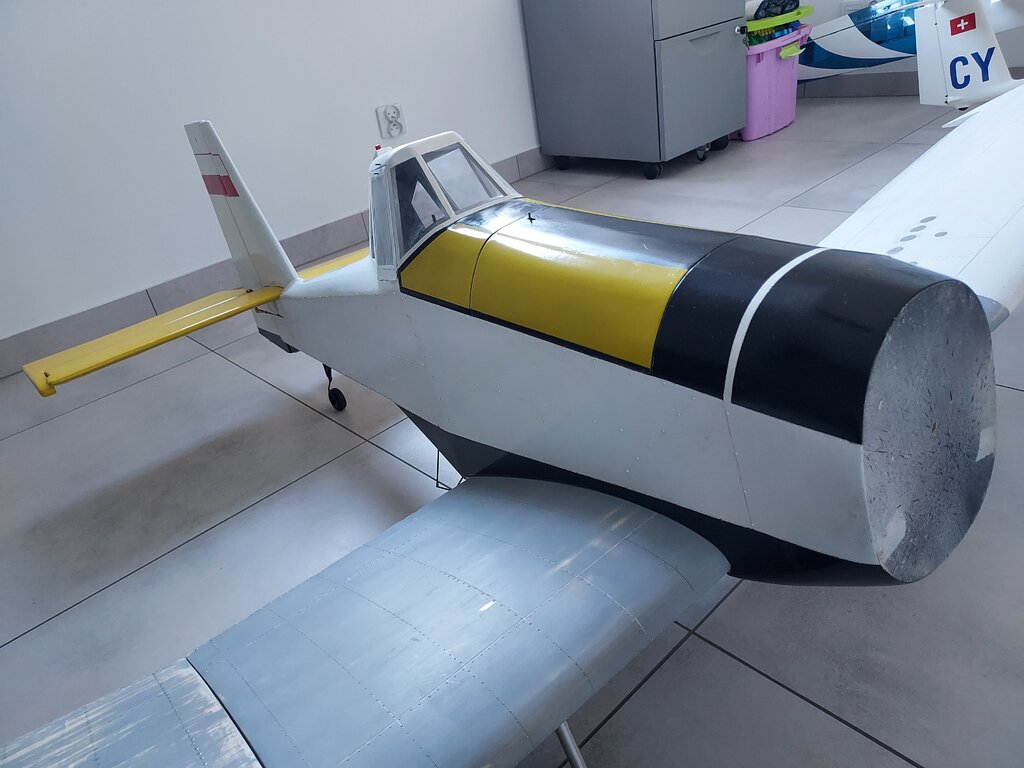

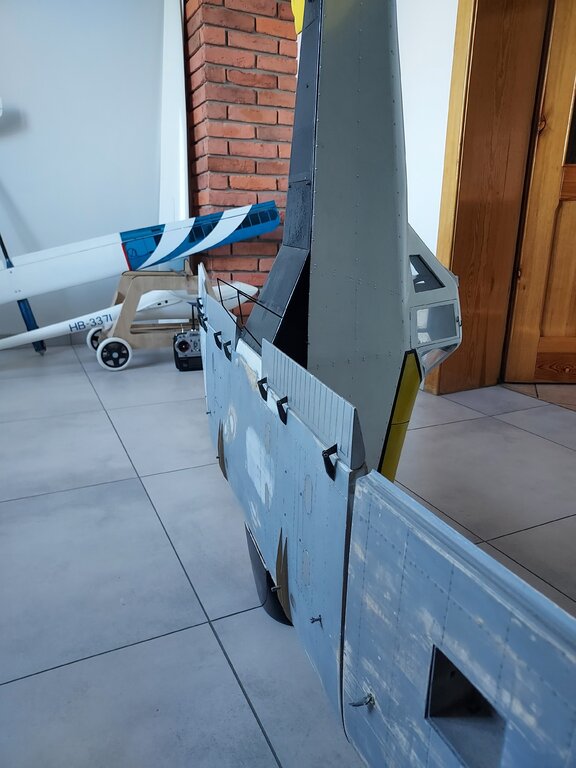

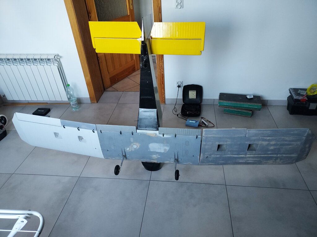

  11. Na tą chwilę model wraz z serwami podpiętymi pod ogon i zbiornikem z wężami do paliwa waży 3,860kg . Więc myślę że dotowy pomalowany będzie miał równe 4kg. Dojdzie silnik 1.5kg plus reszta, wiec myślę że 6,500kg do lotu wyjdzie. Ale to tylko moje przypuszczenia
  12. Sprawdzę po pracy dokladnie. Z tego co pamiętam to skrzydło było przed tkanina i waga wychodziła t tym stanie chyba 3,150kg z tym podwoziem ze zdjęcia i trzema podpiętymi serwami na ogon. Celuje ze cały model gotowy do lotu wyjdzie w granicy 6,500kg ale to wyjdzie w praniu.

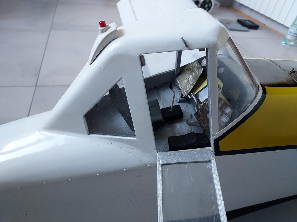

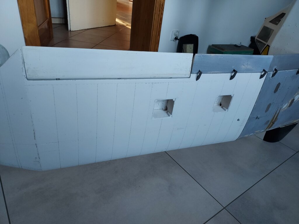

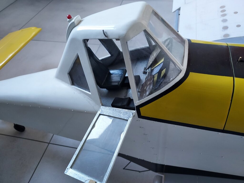

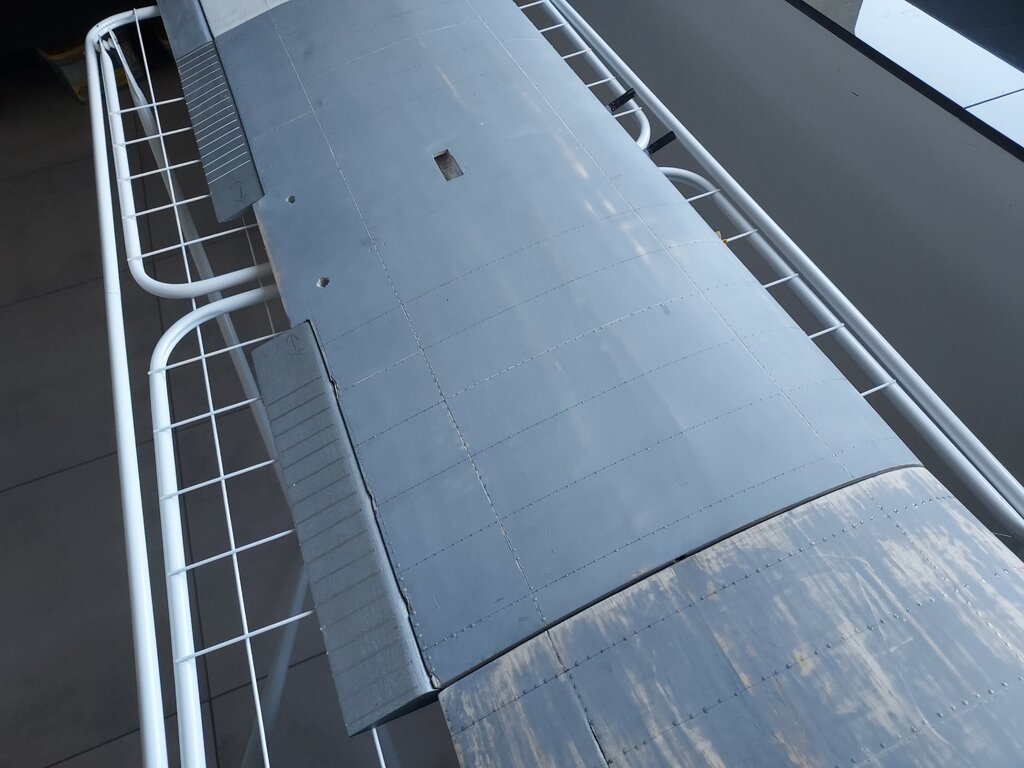

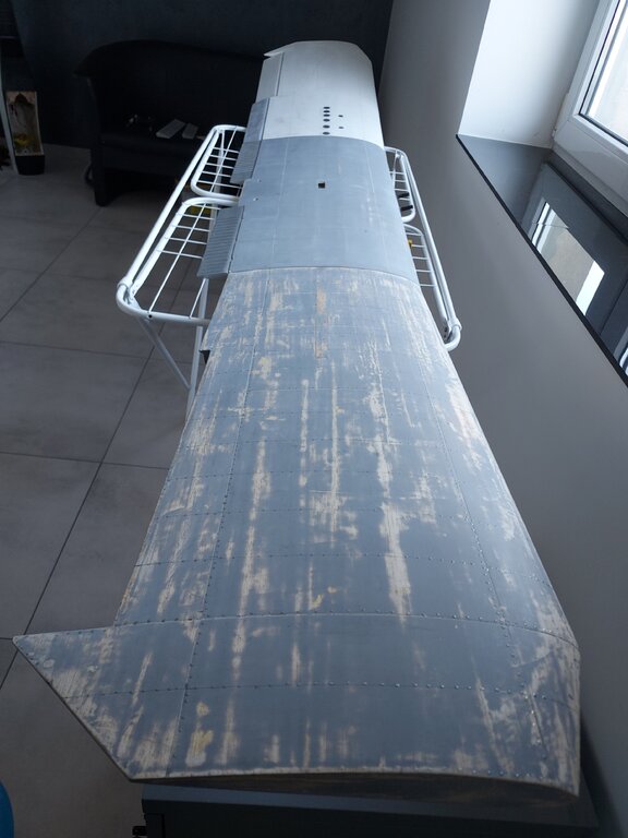

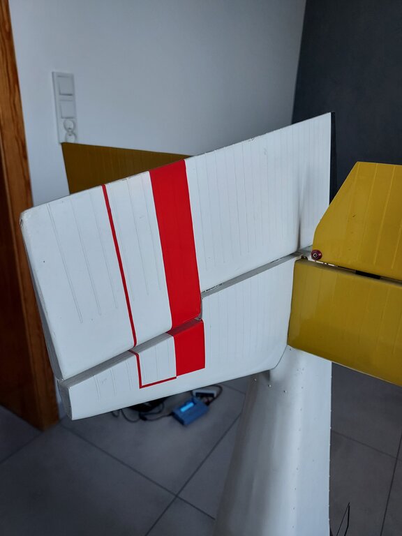

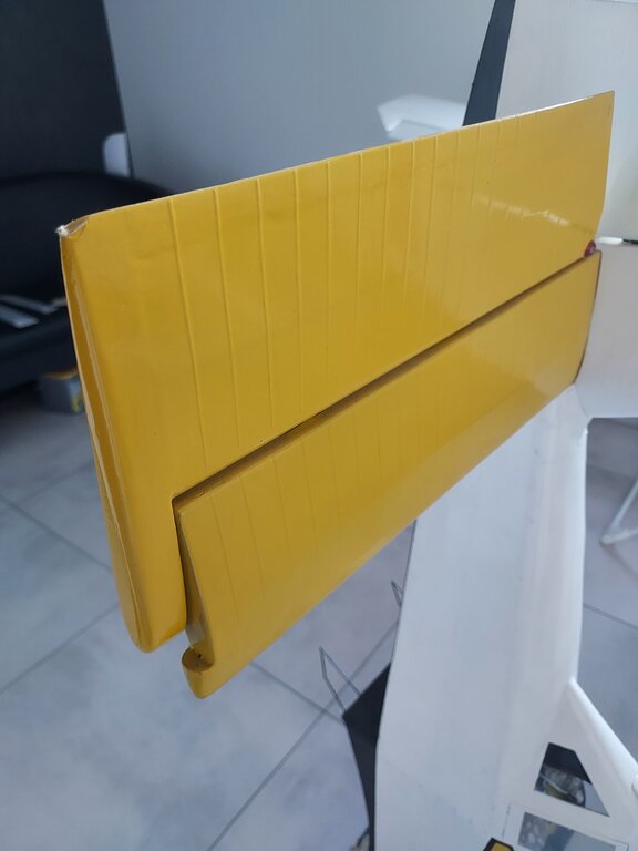

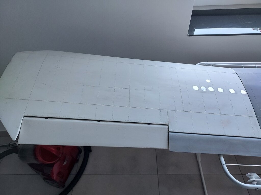

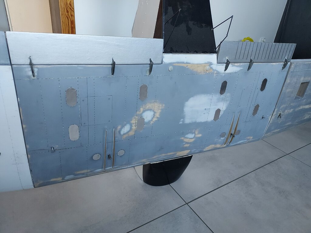

  13. Kadłub jest pokryty balsa 2mm. Wszystko pokryte tkanina szklana 24gm2 i zywicą epoksydową. Szlifowanie i po szlifie wszystko malowane podkładem akrylowym z wypełniaczem. Znowu szlifowanie i dopiero końcowa baza kolorów, na to lakier akrylowy. Skrzydlo to rdzeń styropianowy kryty balsa. A proces ten sam co na klubie, tkanina, zywica, detale, no i pozostało resztę drobiazgów podopinac No i w końcu pomalować. A detale między innymi nity, to dobra i szybka metoda, strzykawaka z małą igła, do strzykawiki zywica epoksydowa w miarę gęsta no i punktowanie na całej powierzchni. Dosyć fajny efekt wychodzi.

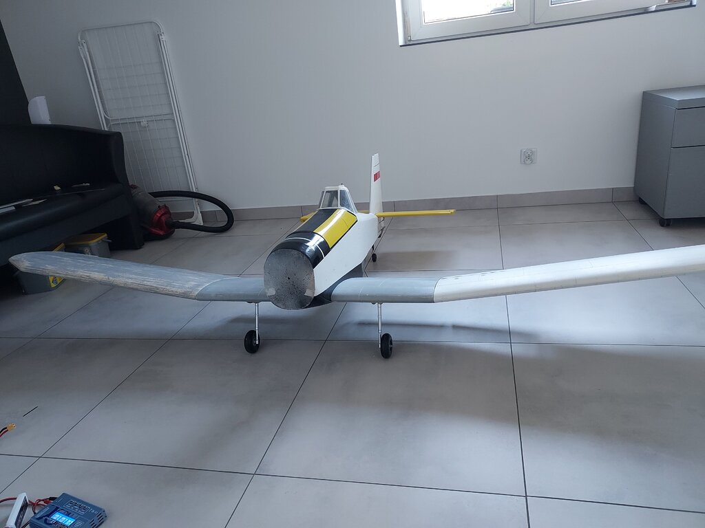

  14. U mnie tak to wygląda rozpiętość dokladnie 244cm. Koła tymczasowe, będą większe. Może sie jakieś zdjęcie przydać.
  15. Niestety plany tylko to co dostępne w Internecie i skalowanie. Mi skalował znajomy i to prosto z drukarki na dużych formatach, nawet nie mam żadnych plików by udostępnić. Po pracy wybiorę się na modelarnie i podeślę kilka fotek na jakim jestem etapie, może będą pomocne w budowie.
