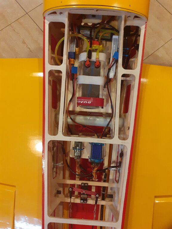

  8. Witam.Ja kupowalem zbiornik 500ml w Modelmax. ( 12-5693).Faktycznie wchodzi na styk.Przy montowaniu zbiornika trzeba zwrocic uwage na krociec zasilania paliwa i przelewowy. Jak ustawisz dobrze to kabina zamknie sie bez problemu.Pozdrawiam

  14. Witam.Kolejna Extra oblatana.Nie mam filmu z oblotu.Nie potrafie latac i nagrywac jestem za słaby.Co mogę napisać.Model lata stabilniej niż MX jest mniej wrażliwy na wiatr.SC na 180 jak dla mnie za bardzo na przód.Odkleilem 60 gram z domuk i zasilanie przenioslem wzdłuż zbiornika.Po tym zabiegu model bardzo ładnie się prowadził.Troche jeszcze pomajstrowalem przy wychyleniach i jest ok jak na teraz.Polatalem spokojnie i docieralem silnik.Wykonalem 10 lotów spalilem 5 l paliwa.Silnik DLE 60 twin bez problemu daje rady.Mysle że po dotarciu i regulacji będę zadowolony.Serwa Blubird BMS 41A choć nie za tanie na tą chwilę chodzą bardzo doborze.Ladnie się centruja i są precyzyjne.Extra bardzo ładnie lata choć przy ladowaniu jest trochę szybsza od MX.Mozna latać bardzo wolno i nie przepada.Jestem zadowolony.Po dotarciu motoru będzie dużo radości z latania tym modelem.Jak ktoś lubi składać modele to polecam firmę BULIDER RC.Pozdrawiam 20220412_121548.mp4
  15. Witam.Mysle ze 12kg na ster wysokosci to troche malo. A ten wynalazek jak to nazwales mam zamontowany w modelu 2300 ks.(zobacz na forum)Pozdrawiam
