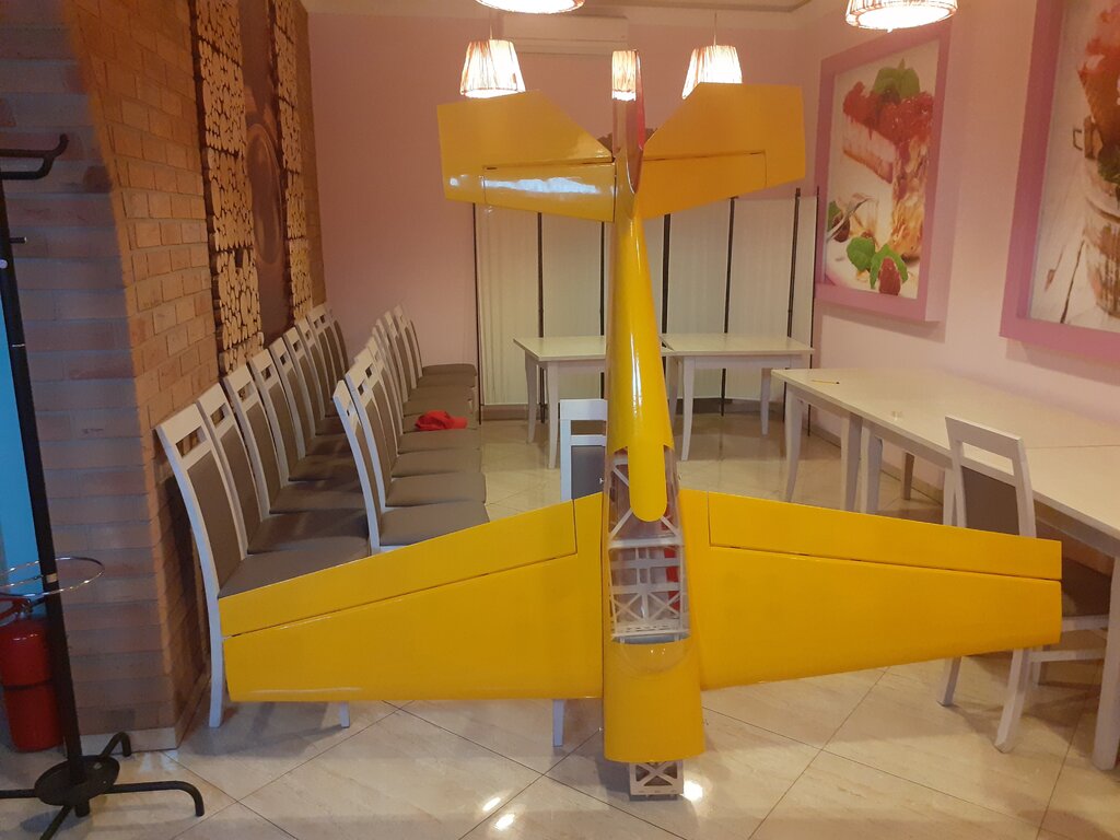

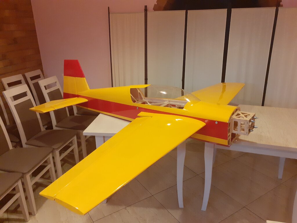

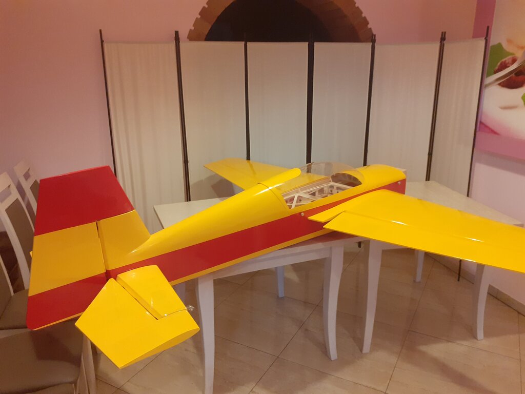

Witam.Zgodnie z obietnicą zwazylem poszczególne elementy modelu.Kadlub bez statecznika pionowego 2280,ster pionowy 144,ster poziomy 186 i 187,skrzydla 661 i 657,sama kabina 418.Waga podana bez podwozia.I jeszcze fotki jak to u mnie wygląda.Tylka nie urywa ale jest.Reszta już po nowym roku.Pozdrawiam -

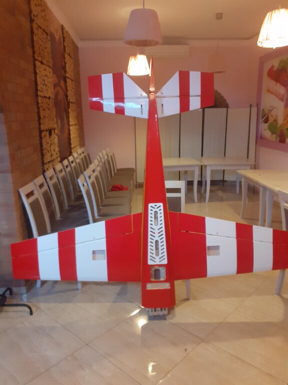

Witam. Jutro kolego podam wage poszczegolnych elementow.Model jest oklejony.Gotowy do uzbrojenia.Pozdrawiam -

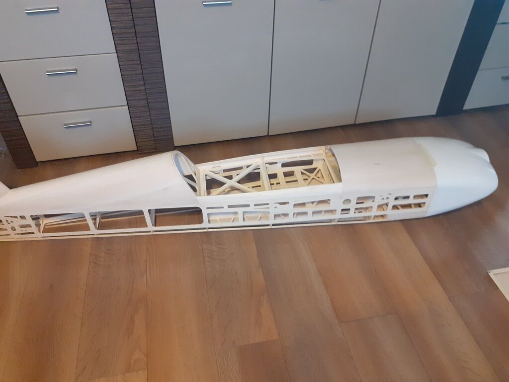

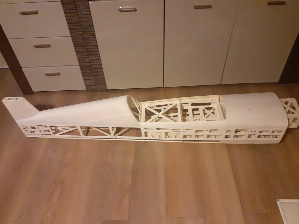

Witam Kolego.Fakt model ma duzo wiecej elementow niz Mx.Moja Extra jest prawie skaczona pozostalo tylko pokryc folia kadlub.Gdy kupowalem model nie posiadalem nic co pomoglo mi poskladac model.Troche czasu zajelo rozpacowanie co gdzie.Ale mozna . Caly kadlub zostal tak sklejony.Gdy dostalem fotki od pana Marcina to budowa ruszyla duzo szybciej.Ogolnie model buduje sie przyjemnie choc jest troche pracy.Dla mnie jest to czysta przyjemnosc.Wszystko ladnie pasuje jak nie pasuje znaczy ze element jest z innego miejsca. Ale mam pytanie do pana Krzysztofa gdzie jest zaplanowany SC w tym modelu.Pozdrawiam -

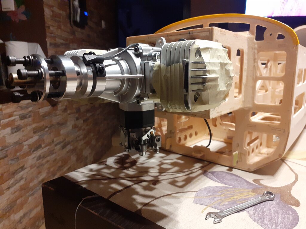

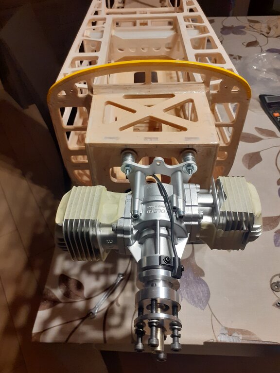

Coś tam drgnęło.Motor dopasowany.Wszystko ladnie będzie pasować.Jutro dojedzie folia na pokrycie reszty modelu. -

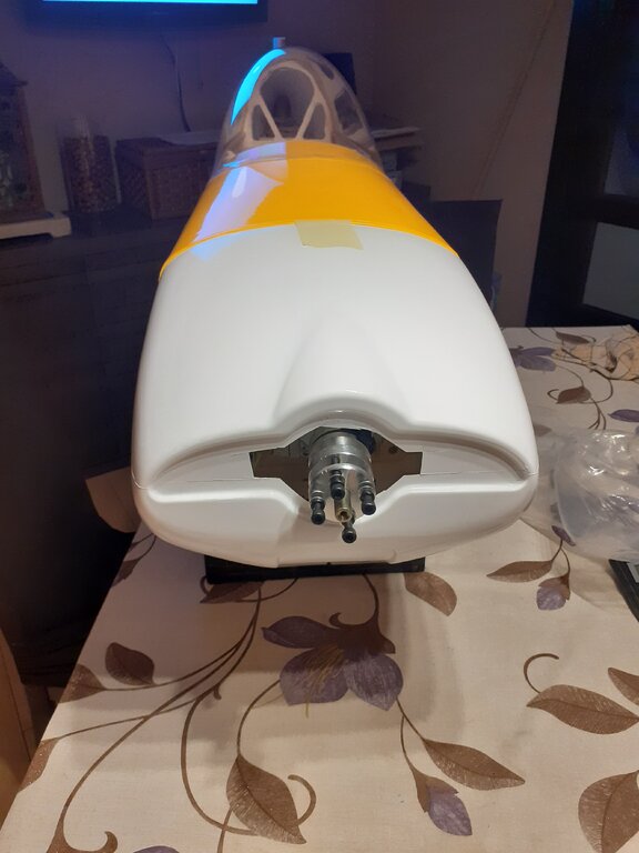

Nie nie Wiesiu zrobilem to celowo aby uniknac przypadkowego zlamania podczas wkladania i zdejmowania kabiny.Ale zonk nakretki klowe gorne powinny byc na wredze maski.Juz poprawiam. -

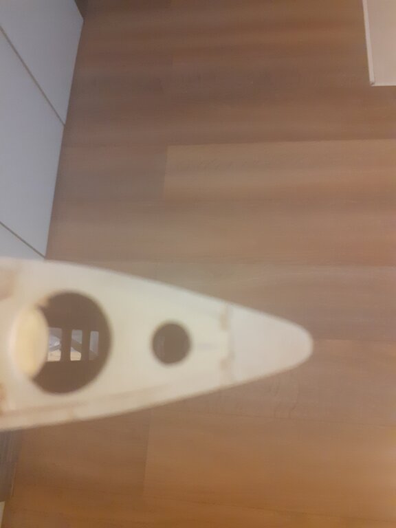

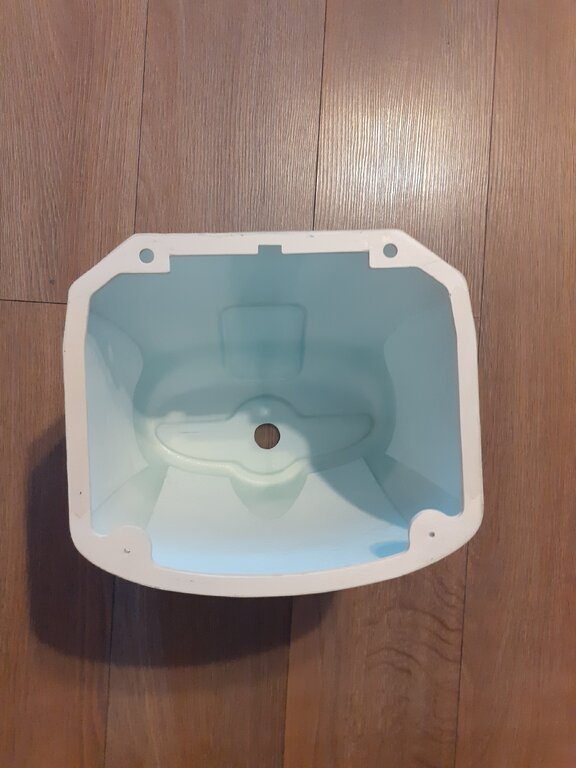

Witam.Tosiek dwie srubki u gory i jedna od dolu.Zobacz zdjecie jest wstawione (maska z wrega).Jak by co to dzwon -

Nie nie przymierzalem.Silnik mam Dle 60 i tlumiki puszki.To bedzie kolejny etap.A i jeszcze dopasuje podwozie. -

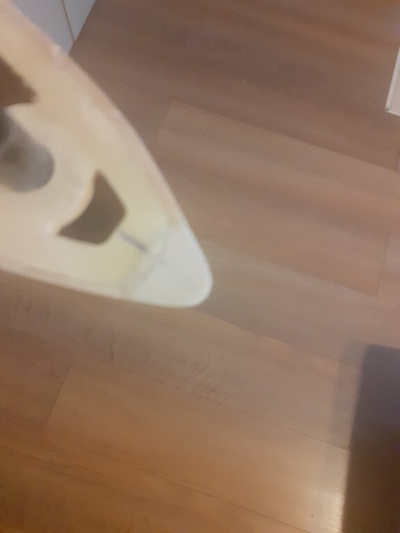

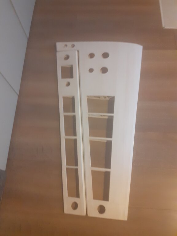

Już prawie jeden plat gotowy.Pozostalo tylko dokleic klin na splyw przy kaglubie i deikiatnie wyszpachlowac gdzieniegdzie.I proszę o ocenę natarcia czy zostawić czy jeszcze stepic. -
