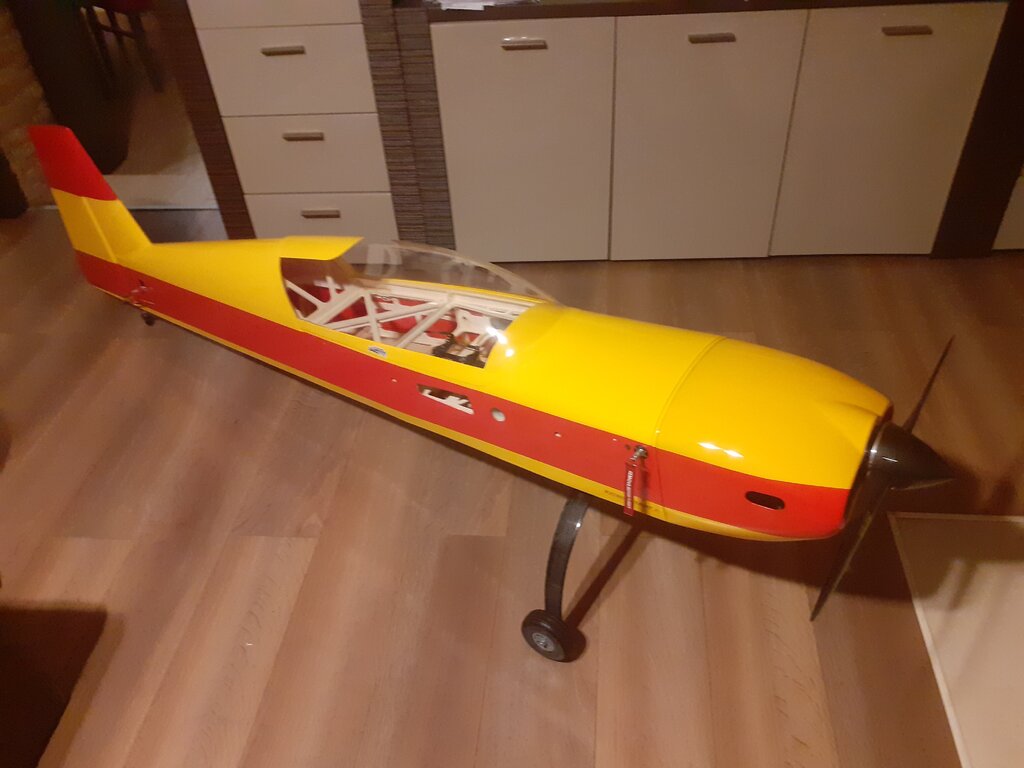

  4. Witam .Dzisiaj troche sie pobawilem.Model wywazony na 18cm od natarcia.Zasilanie na domku plus 180g olowiu.Samolot wazy 8830kg gotowy do lotu.Pozdrawiam

  14. Można powiedzieć że koniec budowy.No nie jestam takim wirtuozem jak Irek( Cybuch).

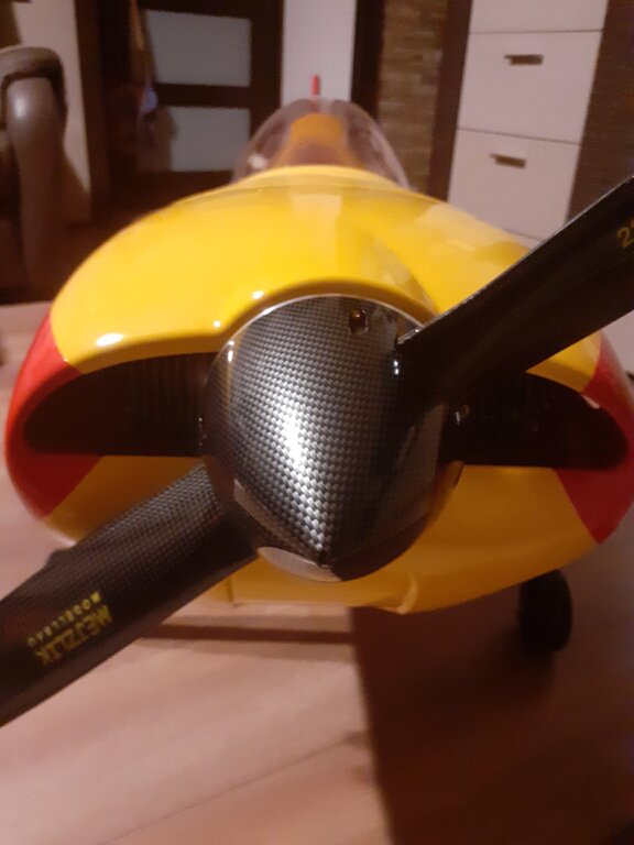

  15. Witam.Mysle ze kolpak trzeba dobrac dopiero po przymocowaniu silnika i maski. Mialem 100 i byl ciut maly.Choc do twojego silnika sa zaznaczone otwory montazowe i 100 moze byc ok
