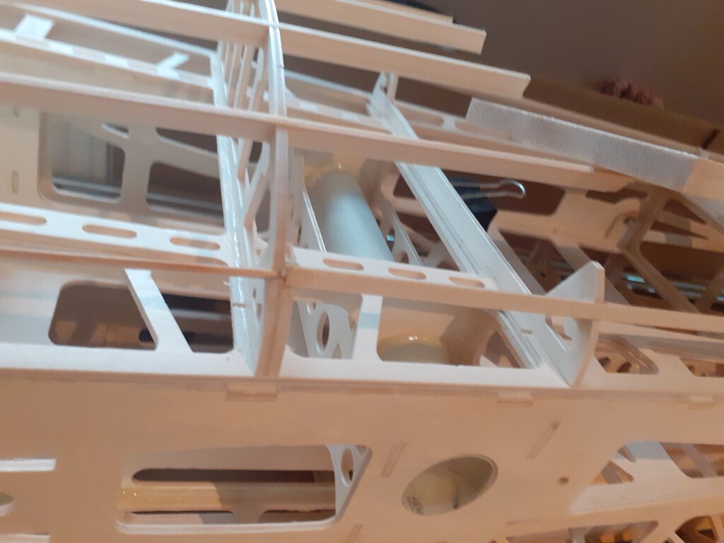

Ja caly kadlub budowalem bez fotek pomocniczych.Mialem duzo pracy z rozgryzieniem co gdzie. -

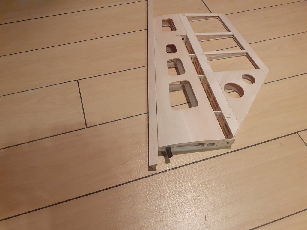

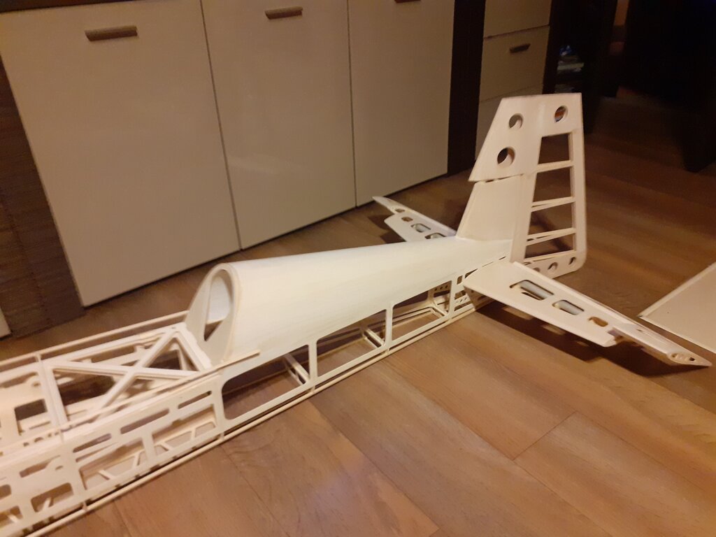

Można powiedzieć że ster kierunku i wysokości zrobiony na gotowo.Garb wklejont wrega przyklejona tylko dopieścić.Wszystko ładnie pasuje. -

Ha ha najbardziej pracochlonne.Mi zrobienie i dopasowanie garbu zajelo prawie trzy dni i dwie godziny szlifowanie na gotowe Nie wspomne o statecznikach. -

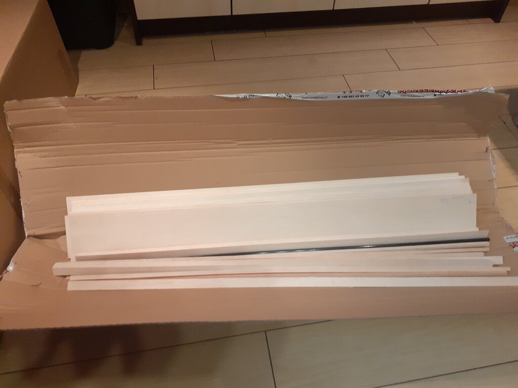

Witam moge podac orientacyjnie Llistwa balsowa 8x8 na wzmocnienie kadluba,rura wglowa10x8 jako kolki ustalajace skrzydla i stateczniki poziome, deska balsowa 2x100x1000 na pokrycie kabiny i garbu.listwa balsowa trojkatna 20x20 natarcie ,deska balsowa 10x100x1000 zostanie pocieta na listewki i przyklejona na wykaczenie splywu i natarcia przy zawiasach.6x6 kabina,2x8 kabina mam sosne,spod kadluba 4x4 sosna.Pewnie nie jest to wszystko bo gro juz mialem. Ilisci nie napisze bo kupowalem z naddatkiem.Dam jeszcze fotki gdzie to mam zamontowane lub bedzie ale troche pozniej. 8x8balsa,spod 5x5,4x4 6x6 i2x8 deska balsowa10x100x1000 bedzie pocieta na listewki i przyklejona przy zawiasach i wykaczona listwa trojkatna 20x20 natarcie i zawiasy -

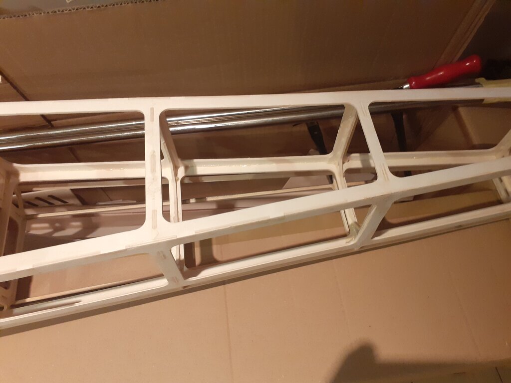

Bylem zaskoczony.Mialem rure 28x1.Ale luz byl za wielki i nabylem 30x1 i bylo ok.Pasuje idealnie. -

Do usterzenia fi 10.Jesli chodzi o nosne to16 X1 i 30x1 -
